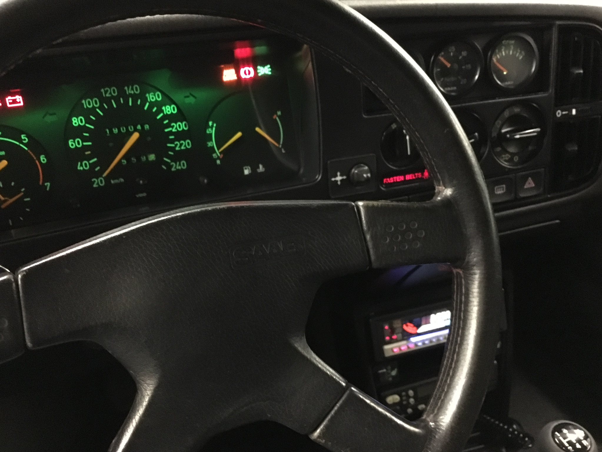

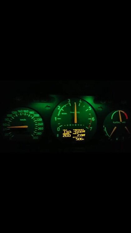

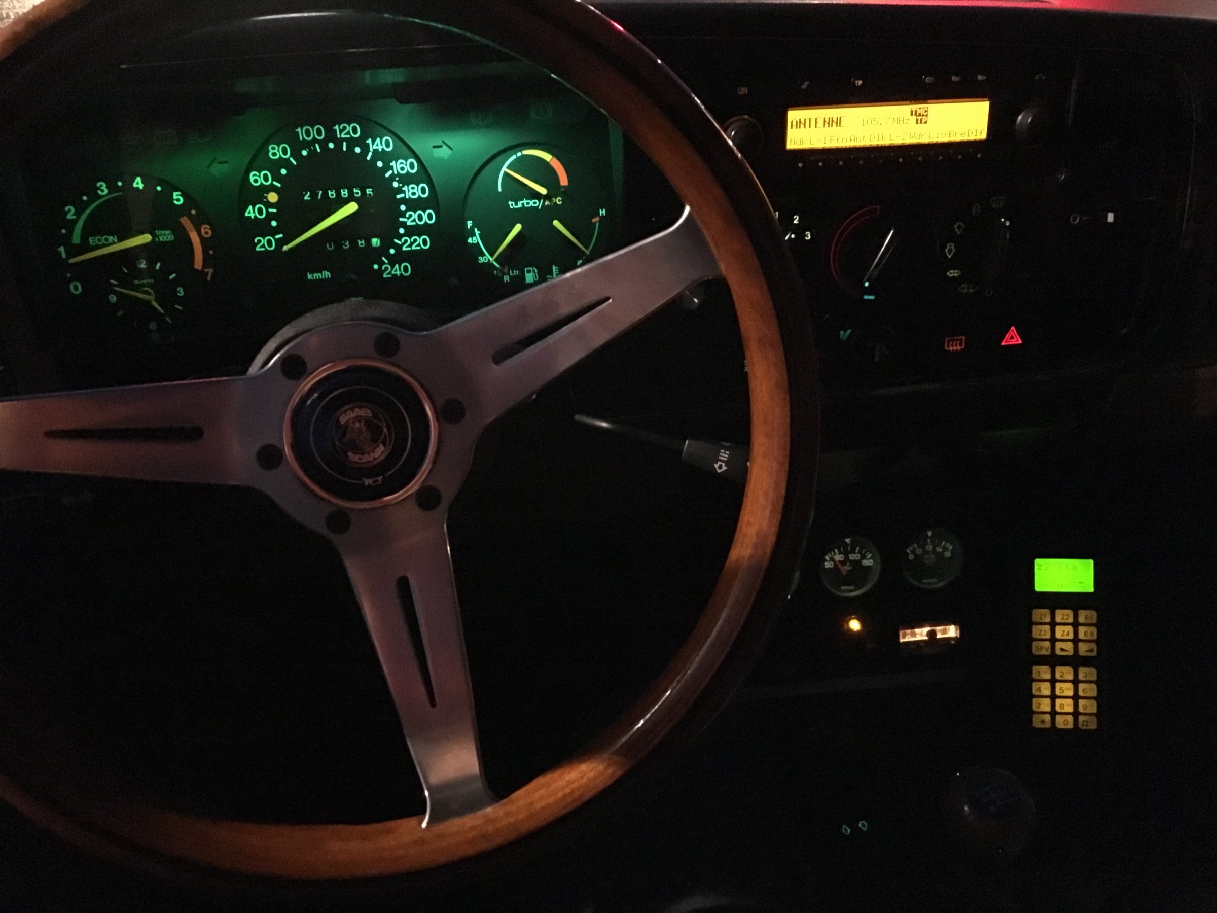

Ich verweise bei dem Thema gerne auf LEDs. Seit ich diese drin habe sehe ich endlich meinen Tacho auch bei Nacht. Und sie schonen die fragile Leiterfolie.

Habe LED warmwhite von Osram drin. Seitdem sehr gute Lichtverhältnisse, Farbe nicht verfälscht.

Und die Dinger sind hell! Ich hab die selber verbaut und das ist ein spürbarer Unterschied. Aber wie prinzalberttom schon schrieb: Lies dir das mal durch :top:
LED Bespiele anbei. Hätte ich die immer schon haben können, wören die Cockpits nicht verschmort ... hatte 5W statt 3W Birnen drin ... war mir auch alles zu dunkel
