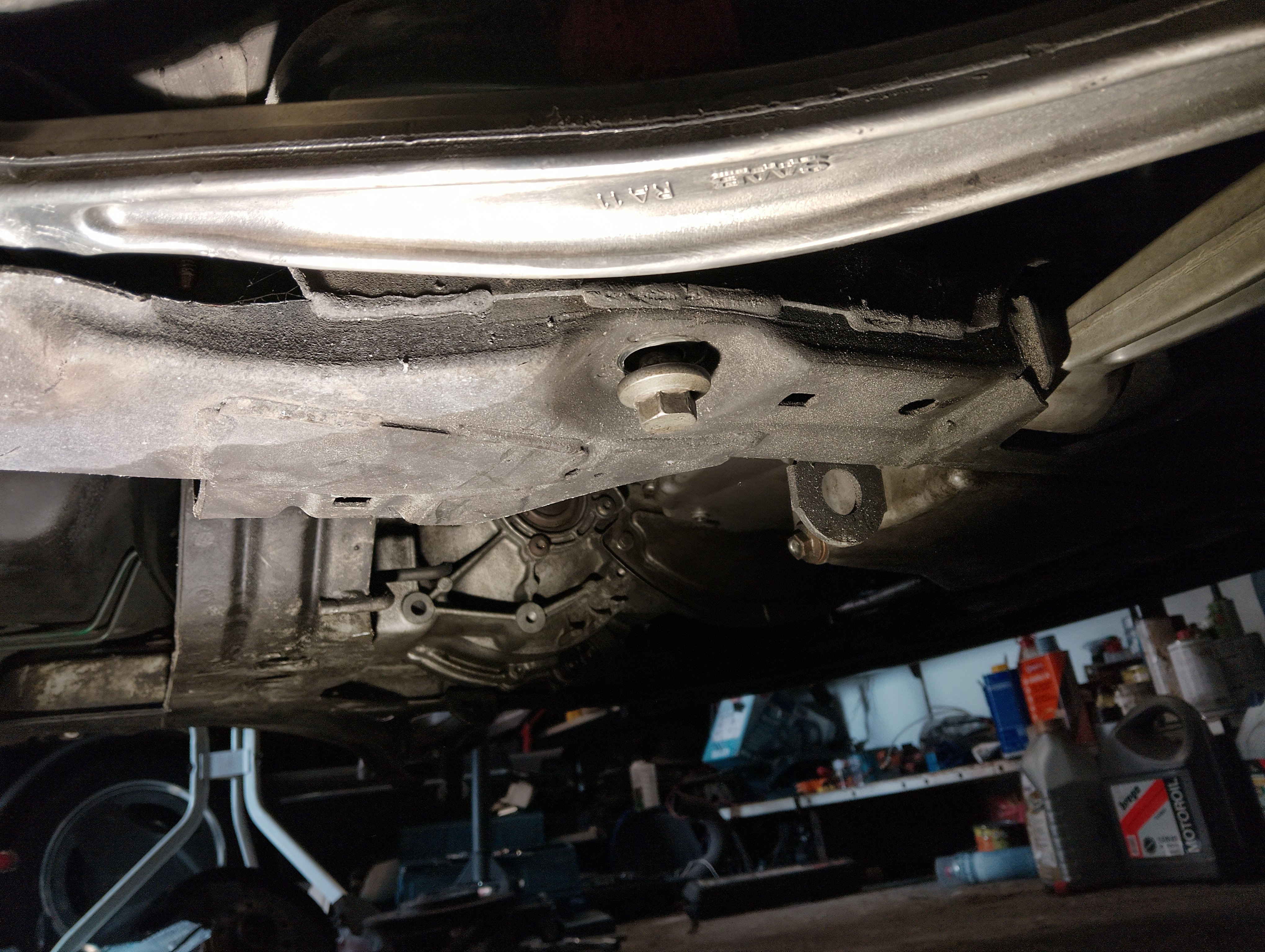

Machen gerade einiges am Auto. Hilfsrahmen ist nun runter.
Hinten sollen ja 2 Scheiben sein. Bei mir aber nur eine links. Die rechte fehlt.
Kann das vorkommen oder hat da mal einer die Scheibe vergessen?
Zweitens: Schrauben ersetzen?
  1. Scheibe ist normalerweise links wie rechts vorhanden. Sollte da sein. Wenn sie fehlt, hat sie einer verloren.
  2. Kommt drauf an, wie die Schrauben aussehen. Ich hatte schon welche, die waren im Durchmesser mittig schon durch Rost deutlich reduziert. Wenn sie noch einwandfrei und rostarm sind, kann man sie wieder verwenden. Neue kosten aber auch nicht die Welt und habe ich immer selektiv je nach Zustand ersetzt oder weiter verwendet.
