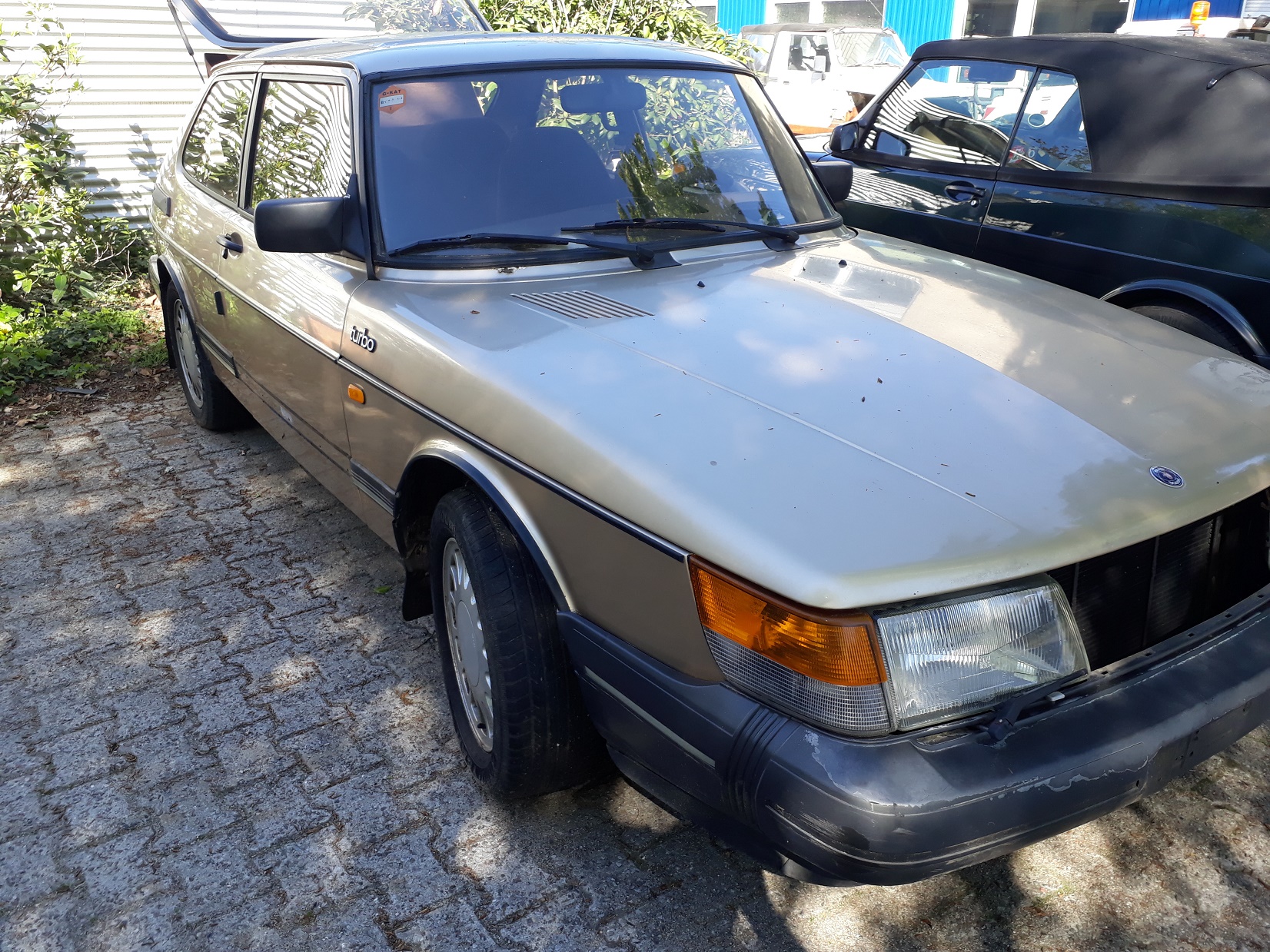

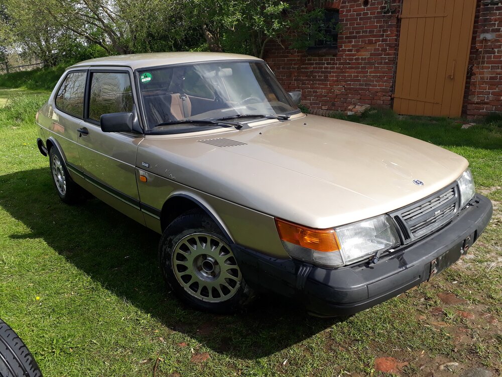

Ja, an der Oldtimertankstelle in HH zum Saab-Treffen haben ja einige gefragt, wer denn den goldenen Saab hat, der in HH angeboten wurde.
Ich hab mich sofort in ihn verliebt, ist er doch fast ein Bruder meines Sedan...Sedan.thumb.jpg.90c0d2289d865911ccdfc80dab9aed9e.jpg

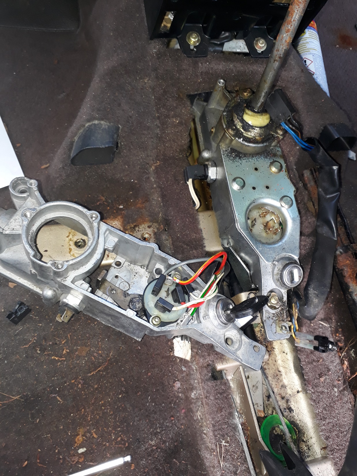

Dank Strudels Hilfe weiß ich jetzt definitiv: das Zündschloß ist gewechselt...
Bevor ich jetzt das Zündschloß knacke, möchte ich doch gern "kurzschließen"
Ich frage also die erfahrenen Saabschrauber, ob sie bereit sind, mir das "Auto klauen" beim Saab zu erklären.
Natürlich über PN!
Liebe Grüße an Grufti Gerd und Kratzecke...
Inwieweit hilft Dir das kabelseitige Brücken? Ist denn die Gangsperre nicht drin? Denn dann muss das Schloss ja ohnehin zuerst raus.
Hallo Renè,
das Schloss hat keine Gangsperre mehr. Ich würde gern wissen, was überhaupt bei "eingeschalteter" Zündung funktioniert.
...grübel, grübel, Idee!
ich hab einfach ein anderes Zündschloß angeschlossen...20180619_1737221.thumb.jpg.752de1d9197ab3aabed8fa199e5c018b.jpg
