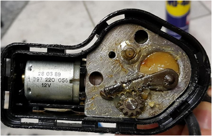

Bei den Preis lohnt es sich wirklich nicht mehr den alten Motor zu überholen. Hat bisher aber immer gut funktioniert. Kommutator reinigen und schon gibt es keinen Kurzschluss durch Ringfeuer mehr.

Wäre ja zu schön, wenn es in den Nummern von Johnson eine Logik gäbe, aber unter der 1-397-220-xxx läuft alles mögliche. 1-397-220-275 ist wohl ein dicker Motor/Antrieb, der im Dachantrieb vom Volvo Cabrio sitzt. Wobei bei Motor und Antrieb die Nummern mitunter identisch zu sein scheinen. Bei den Scheinwerferwischern findet sich aber bei allen Fabrikaten nur die 1-397-220-056. Und zu dem finden sich leider auch keine technischen Daten, bis auf die gleiche Spannung.

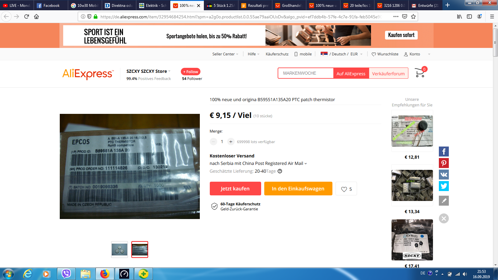

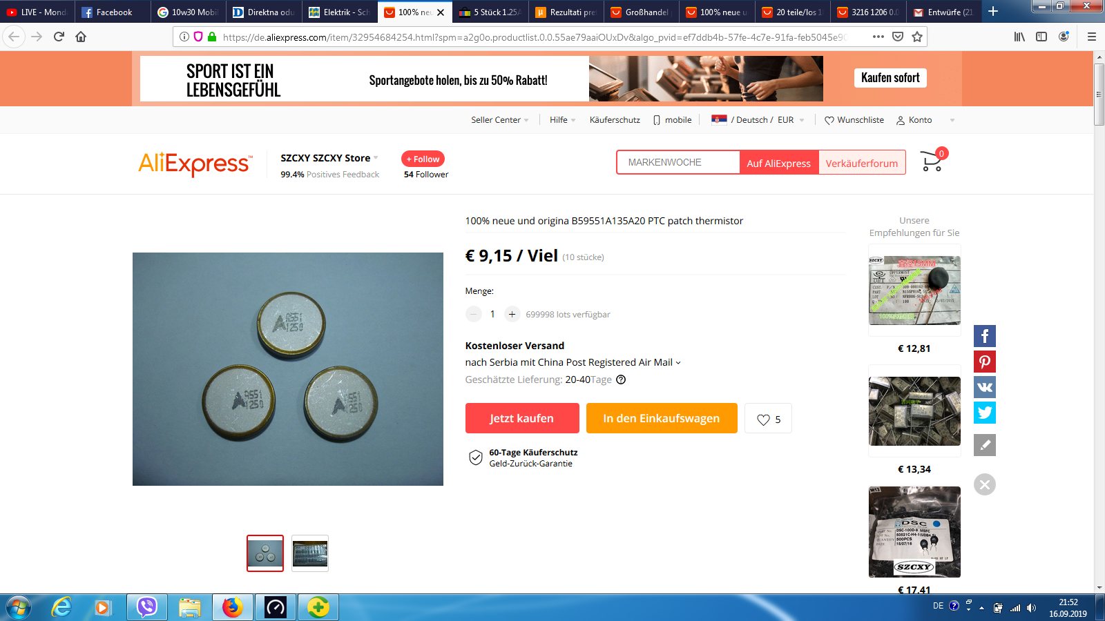

Damit kann man aber nicht viel anfangen, da das Teil nie einzeln angeboten wurde - bei Aliexp... habe ich münzenförmige PTCs gefunden, aber es stand nirgends welchen Wert bzw. wieviel A sie vertragen

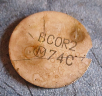

Du meinst solche, wie die originalen aus dem 901:
Werte kann ich aus der Beschriftung auch nicht ableiten - aber > 1A sollte auch da passen.

Ah ja, Bild von der Schachtel
Aber ist doch nicht okinoool. :biggrin: Ich hab sogar welche mit Beinchen drin. Und bitte nicht nach dem Motto viel hilft viel. Das killt dann bei nächster Gelegenheit den armen DC-Motor.
