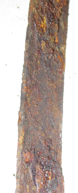

Wohl war, mir sind im März an zwei verschiedenen 9000ern mit annähernd gleicher Laufleistung und beide Baujahr 97 in einem Abstand von 10 Tagen jewals das rechte Tankband "gerissen"..... wobei, zum reissen gab es da nicht mehr viel..

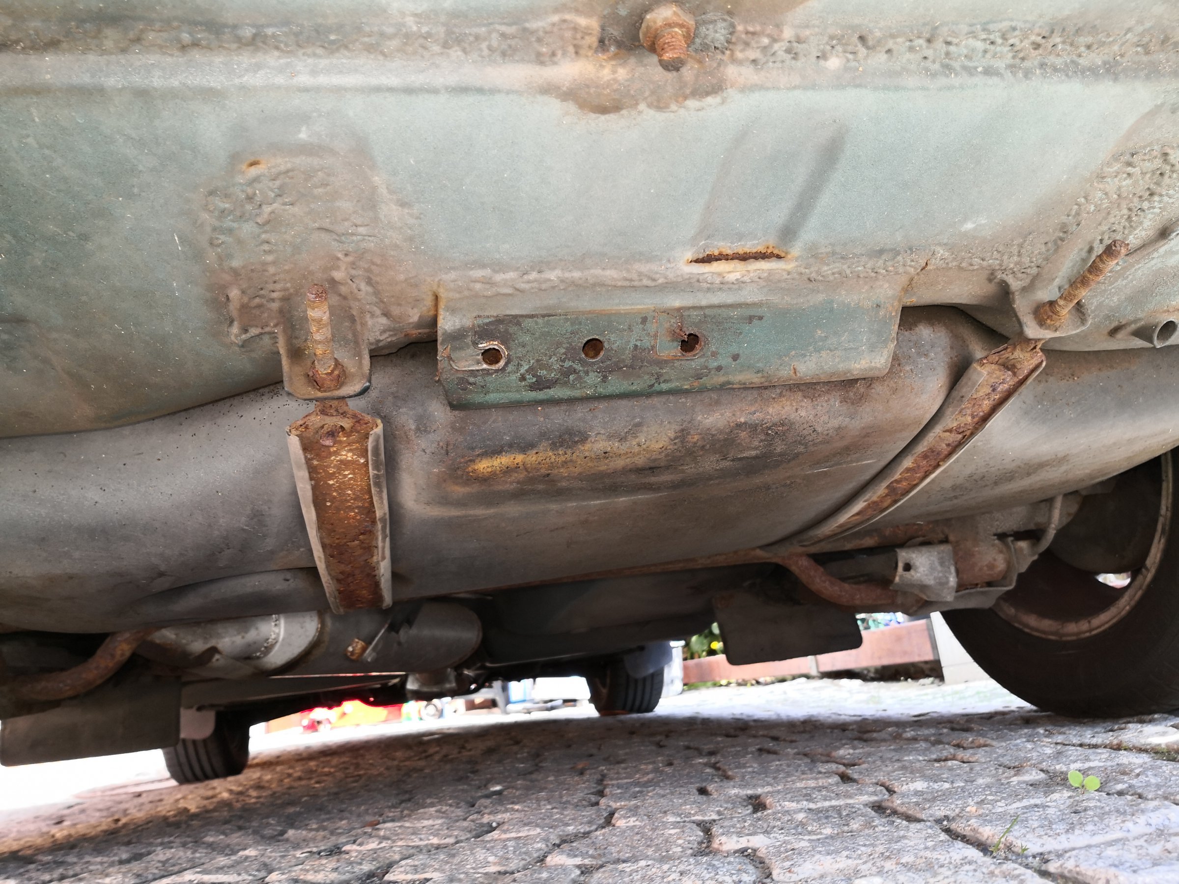

Ich hab die Edelstahlbänder am 901 eingebaut - die alten, obwohl optisch wirklich nicht mehr schön, hätten aber mit etwas Pflege durchaus noch "Fleisch" für ein paar Jahre gehabt.

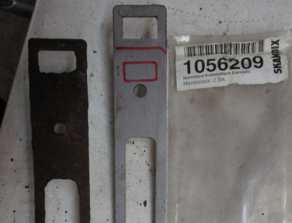

Aber wie war denn das mit der Länge, warum müssen die 901-Edelsthlbänder gekürzt werden - ich dachte, weil sie in der größeren Länge auch am 9000 passen (darum muss ich mich ja nu' auch noch kümmern...:rolleyes:), oder irre ich da und es gab am 901 unterschiedliche Tanks...?? upload_2018-5-13_20-18-29.png.39fbb5c759d2cb45a4b7e7bc9995bb6f.png

Ja, es gab 3 Tanks:
Bis MY 81 (frühe Bodengruppe, BoschPumpe),
bis MY 89 (Bosch-Pumpe) und
ab MY90 (etwas grösseres Volumen und Walbro-Pumpe)
Wobei mir der Unterschied bei den Bändern für die letzten beiden Versionen nicht aufgefallen ist.
Danke Klaus, ich hatte inzwischen auch (an der Quelle :rolleyes:) nochmal nachgesehen - und ich hab mich mit dem 9000 in dem Zshg. (natürlich :redface:) geirrt.
Beim Edelstahlband steht zwar nur:
aber bei dem (nicht mehr lieferbaren) aus normalem Stahl:
- das deckt sich ja mit dem, was du schriebst und entspricht dem, was mein vergleichendes Foto zeigte.

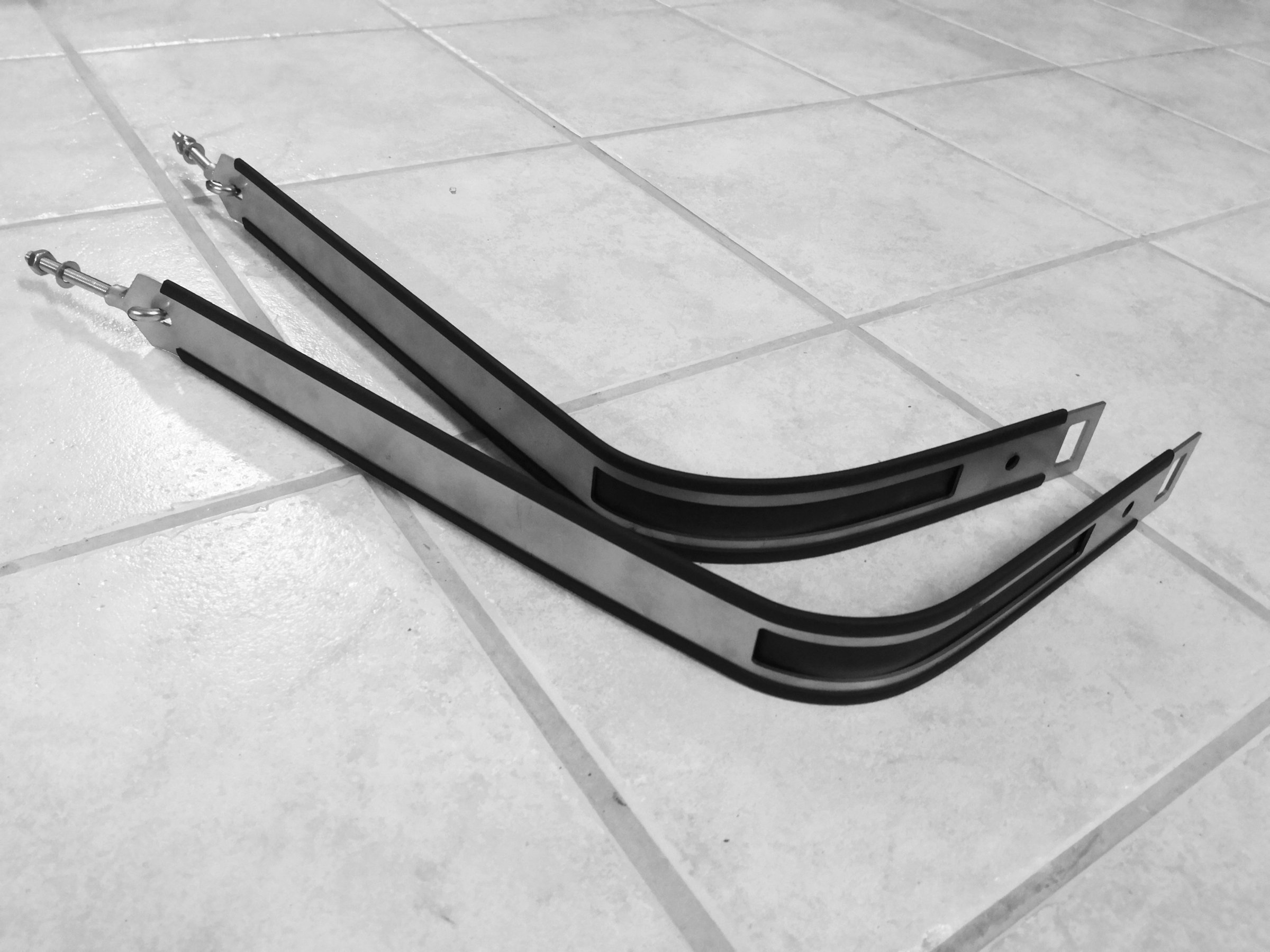

Ich habe ein interessantes Nachbauprodukt entdeckt und mir beschafft.
https://www.ebay-kleinanzeigen.de/s-anzeige/fuel-tank-stainless-steel-2x-saab-900-turbo-classic/1650759976-223-1975?utm_source=sharesheet&utm_medium=social&utm_campaign=socialbuttons&utm_content=app_android
Nun kann ich endlich die alten Rostriehmen austauschen. Sind ja wirklich extrem unansehnlich.
... und das gelieferte Paar ist auch noch mit neuen EPDM-Profilen versehen.
Von mir gibt es eine Empfehlung für Ausführung, Abwicklung und Preis.
Ah, danke. ich dachte das würde auch ganz gut in die Nachfertigungsrubrik passen.
Ja, naheliegender Gedanke, aber die Rubrik ist eher für Aktionen, die hier aus dem Forum stammen gedacht.
Aber das Teil sieht wirklich gut aus, gerade auch die Lösung mit dem Haken statt der Verschweißung - eine gute, preislich attraktive Alternative - danke für den Hinweis!
