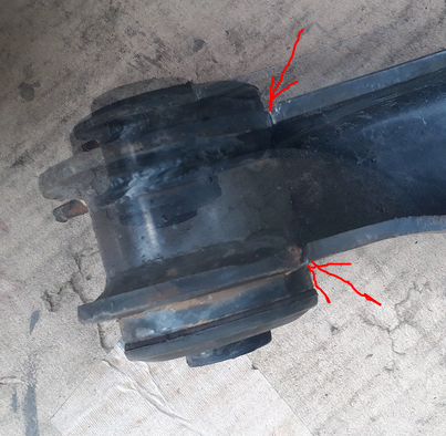

[mention=800]patapaya[/mention] : die Teile sind exakt an der Schweißnaht gerissen . Ich echt ne Frechheit sowas zu verkaufen .

Wenn ich mich an die anderen Fälle, die hier berichtet wurden, erinnere, dann gab es da auch schon Diskussionen um die Ursache, und da war neben unzureichender Schweißung
20160925_122601-jpg.117565
(https://www.saab-cars.de/threads/beinahe-gestern-einen-schweren-unfall-verursacht-vorderachse-auf-der-autobahn-defekt.59346/page-4#post-1167712)
auch die Kerbwirkung an dieser scharf-winkligen Stelle als Ursache angeschuldigt worden:
(https://www.saab-cars.de/threads/beinahe-gestern-einen-schweren-unfall-verursacht-vorderachse-auf-der-autobahn-defekt.59346/page-5#post-1168629)
Diese ist wohl beim Original in einer Rundung ausgeformt:
Deswegen wollte ich gerne deine Fotos zum Vergleich sehen, u.a. um auch die Ausführung der Ersatzteile an dieser Stelle, die ich schon liegen habe (ich meine, von ProParts Sweden :confused:) damit und mit dem Original, die bei meinem noch verbaut sein dürften, vergleichen zu können.
