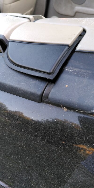

Ich hab da auch noch so einen Kandiaten:
Das Polytrol hatte ich da auch schon auf dem Schirm - das ist nun der Anlass es bei nächster Gelegenheit da mal auszuprobieren...
[ATTACH=full]145282[/ATTACH]
Ich hab es nun doch nicht mit Polytrol, sondern dem Heißluftfön probiert:
Der Unterschied ist deutlich und das Ergebnis sehr zufriedenstellend - ein Foto vom fertigen Teil hab ich leider nicht, und erst mal sehen, wie das Langzeitergenis ist...
