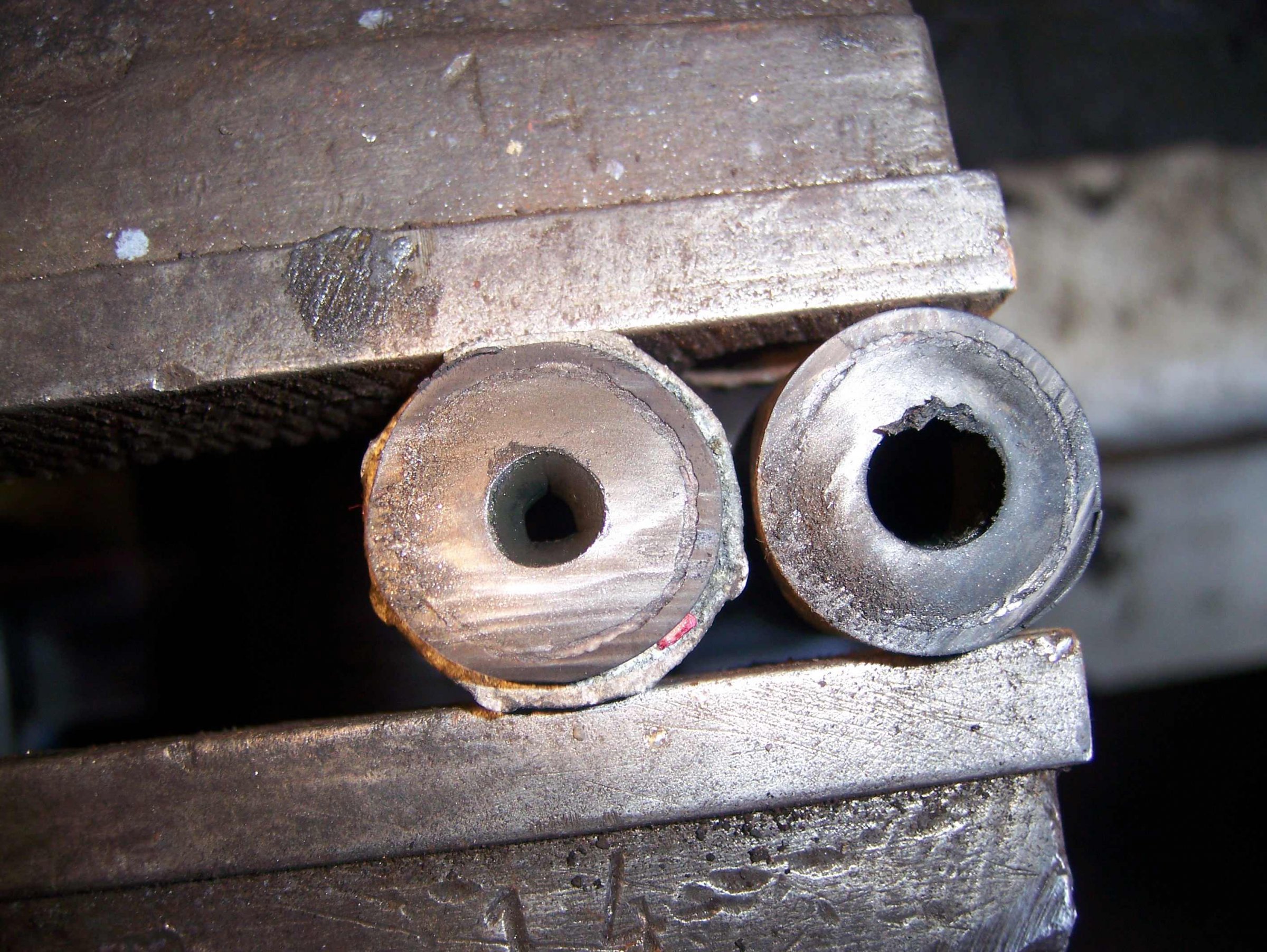

Nachdem ich jetzt wieder mal lange an einer 9k-Klima operiert habe möchte ich hier berichten.
Symptom: Druck wird zu hoch, Druckschalter schaltet weder Lüfter zu noch Anlage ab. Direkt nach dem Füllen und Einschalten der Anlage bläst der Kompressor einen Teil ab.
2 Ursachen haben sich summiert. Zum einen der von Klaus erwähnte Schlauch UNTEN vom Kondensator zum Trockner, war kurz nach dem Anschluss verquollen. Dadurch expandiert das Kältemittel schon dort nach der Engstelle teilweise und der Druckschalter erkennt den zu hohen Druck nicht.
Nach Abschrauben der Verbindung habe ich die Verengung mit einem 2,5mm² Kabel spüren können. NATÜRLICH habe ich trotz aller Vorsichtsmaßnahmen das Gewinde vom Kondensator gezogen, der ist also auch neu. (nach Expansionsventil, Druckschalter, Trockner und Leitung oben, alles unnötig!)
Links das Anschlußstück zum Kondensator, rechts der weiterführende Schlauch.
Den Schlauch habe ich beim Hydraulikdienstleister für 50€ fertigen lassen.
Außerdem war noch die erste Stufe vom Lüfter defekt (durchgebrannt), lief nicht auf Druckschalterwunsch.
