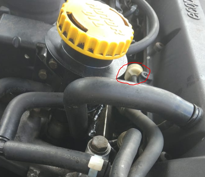

Fällt mir gerade ein...auf dem anhängenden Foto habe ich einen Schlauch mit einem Kabelbinder fixiert.
Der ist ständig abgegangen und daraus qualmte es übelriechend.
Kann das damit zusammenhängen?
Die Leitung dient zur Evakuierung der Ölfalle in Richtung Verdichtereingang des Turboladers, vor allem wenn Ladedruck aufgebaut wird. Ob der jetzt am Cobra-Pipe oder in der Luft hängt, ist für die Funktion nicht sehr erheblich, bei moderater Motorlast oder Leerlauf zumindest. Dient halt dazu, dass das System geschlossen ist.

Dazu erstmal das Rückschlagventil hinter dem Zylinderkopfdeckel auf Funktion prüfen.
Dieses ist gemeint:
...und darf nur in Richtung zur Drosselklappe durchlassen.
Dieses ist gemeint:
[ATTACH=full]145703[/ATTACH]
Dazu noch ein ergänzender Hinweis für die Person, die später mal bei Suche auf das Thema stößt:
Die Einbaurichtung ist auf dem Rückschlagventil erkennbar - es sind Pfeile, die die Strömrichtung der Luft zeigen, darauf aufgebracht.
Das Ventil lässt sich sehr einfach (vorsichtig) testen, indem man es (am besten mitsamt Schläuchen - nach meiner Erfahrung ist das weniger siffig und "abgasig") ausbaut und an einem der Schlauchenden - je nachdem, an welchem - entweder leicht reinpustet oder Luft ansaugt.
Wie patapaya schon schreibt: es darf nur in die eine Richtung durchlassen.
Und es sollte auch nur in die eine Richtung (Pfeile Richtung Fahrerseite zeigend) eingebaut sein.
