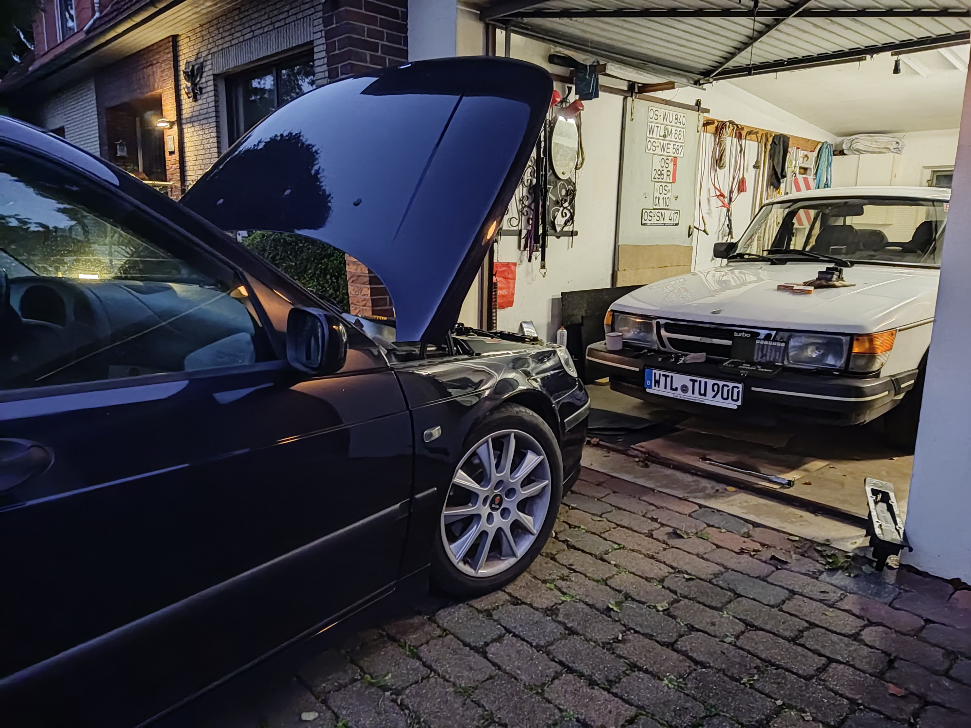

Das Bild aus der Gemeinschaftsgarage war ne Tiefgarage in München. :smile:
Der private Ort des Elends schaut so aus :redface:

Sehr viel Platz wie man sieht.
Immerhin kann man zumindest ein paar Teile noch vorübergehend links hinter der Schiebetür lagern. Aber viel Platz ist nicht.
doof das die warmen Tage vorüber sind...sonst Dach abtragen, Wände höher, Dach wieder drauf und Bühne rein :tongue::biggrin:

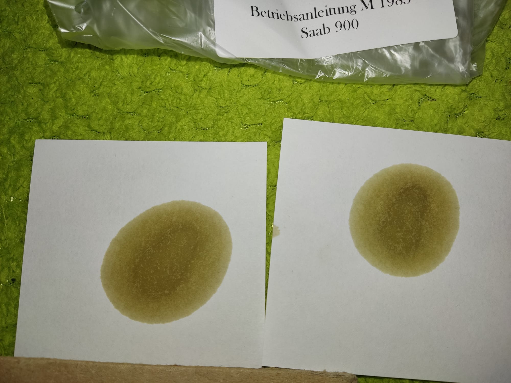

Hm, ich hab noch nie bei irgendeinem der Autos nach 10 Tkm Öl rausgelassen, das nicht schwarz gewesen wäre. Nichtmal nach der Hälfte der Strecke, wenn es sich mal so ergab...
Am aussagekräftigsten rein zur Beurteilung der Ölfarbe ist es, wenn man ein Blatt weißes Löschpapier nutzt und einen einzigen Tropfen daraufgibt.
Leider kein Löschpapier da gehabt, aber das zeigt die Farbunterschiede meiner Meinung nach dennoch ganz gut.
Ein Tropfen ist 3.800 Kilometer im 9-5
Ein Tropfen ist 15.000 Kilometer im 900
Sowas hat natürlich nur rudimentärste Aussagekraft was die Farbe angeht.
Aber man sieht; Rechte Seite scheint ein bisschen mehr Rußanteil im Öl (mittlerer Bereich) zu sein. Mal ehrlich, was denkt ihr welcher Tropfen = welcher Motor?
Richtig, rechte Seite ist tatsächlich der 9-5 trotz nur 1/4 der gefahrenen Kilometer.
Ich sags ja, T7-Wundermotor.

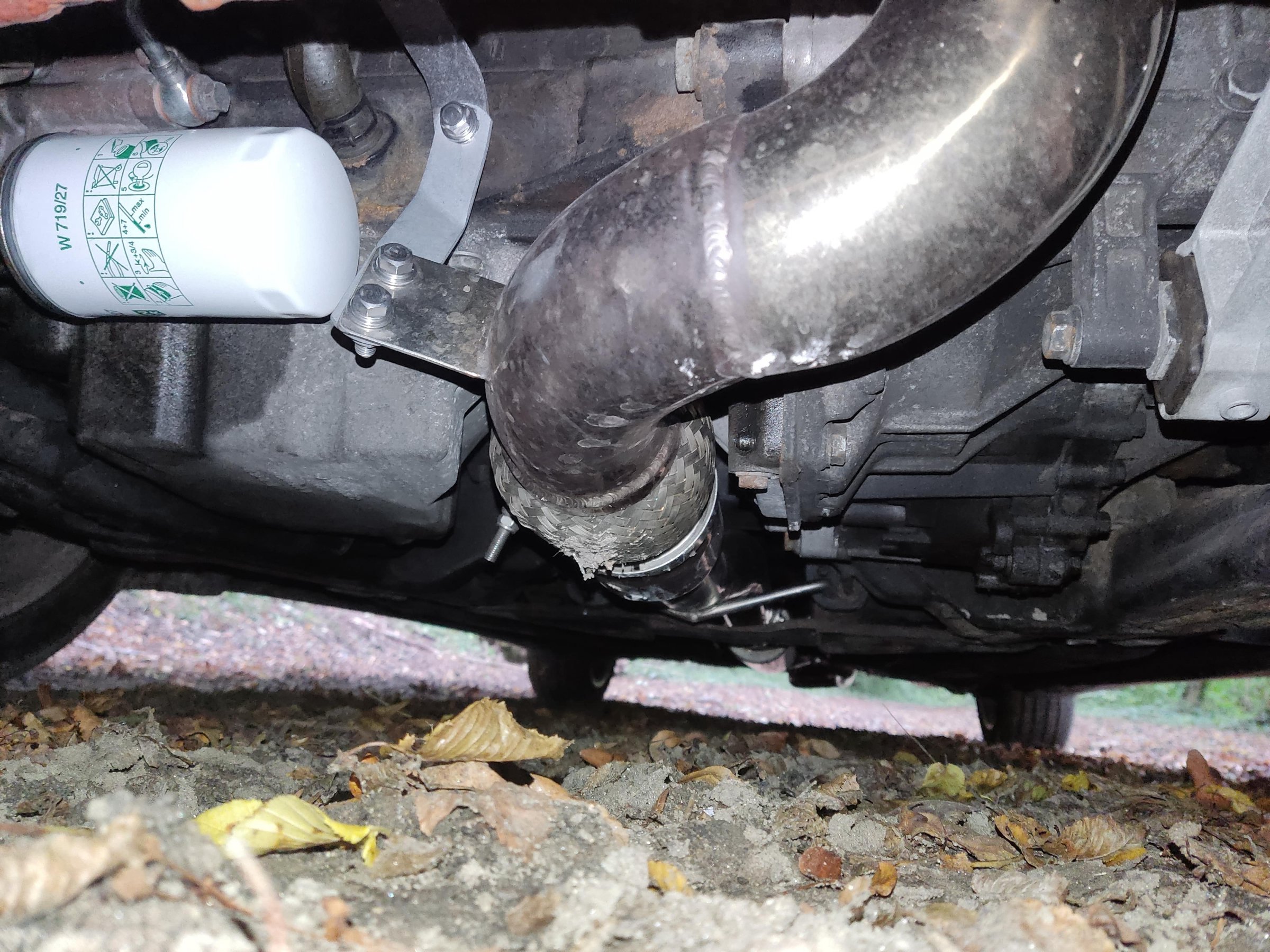

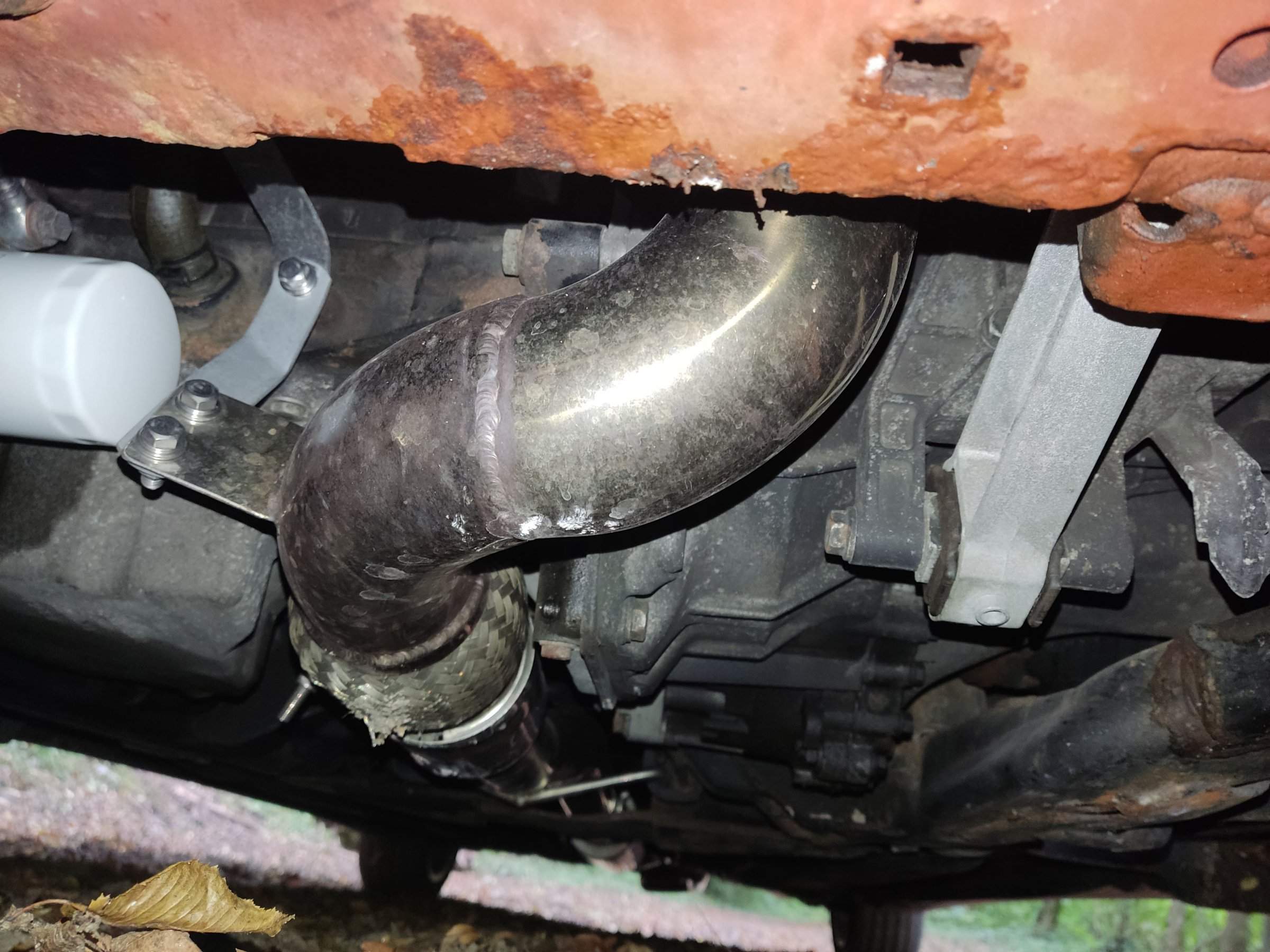

Gerade im Wald mindestens Mal die Ummantelung vom Flexrohr kaputt gefahren (Flexrohr = ein Teil mit Downpipe) und Kratzer ins Getriebe, Downpipe und Hilfsrahmen.
Einfach weil zu blöd zum Rückwärts fahren.
Schlafplatz anvisiert, Rückwärts und.... Kante links einfach übersehen und mitm Vorderreifen runtergerutscht.
Riesiges Glück gehabt. Wenn das die Ölwanne gewesen wäre oder das Gehäuse vom Getriebe den Schlag nicht überlebt hätte wäre das richtig teuer geworden.
Weil links ist ein Fluss...
Es gibt so Tage... ähm Phasen, da sollte man es einfach bleiben lassen.
Macht nix, der Hilfsrahmen musste sowieso demnächst mal schögemacht werden... :rolleyes:
