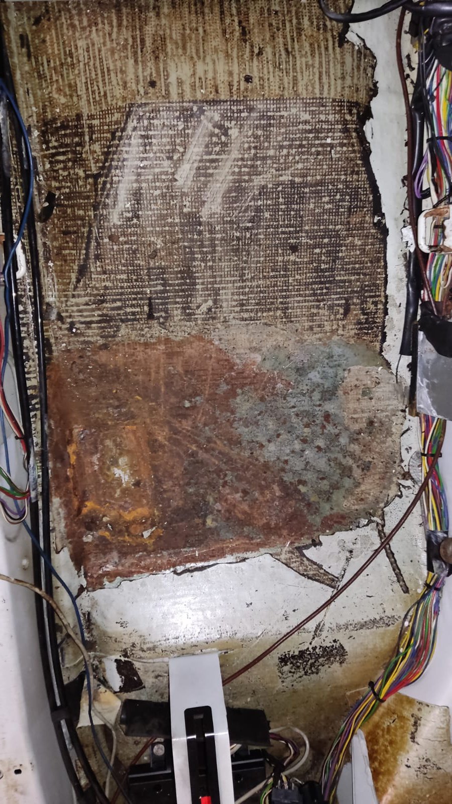

Doch, das sind alles ganz übliche Roststellen bei Autos (nicht nur 900ern), die jahrelang feucht gehalten werden.
Die Dämmmatten trocken IM Auto nicht...

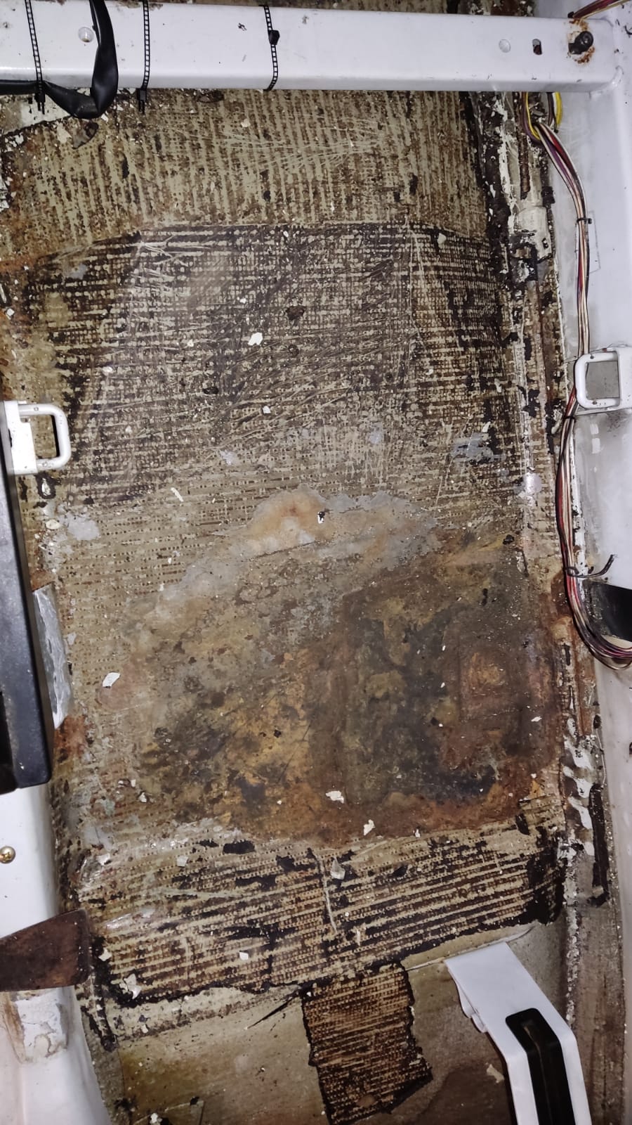

ich weiß, das tröstet nur etwas, ich halte die gezeigten Rostschäden noch für recht milde. Bedenke mal das MY und den Umstand, dass es ein Kilometerkönig ist! Ich habe schon deutlich jüngere, späte 900er, gesehen, bspw. MY 1993, die sahen ganz anders aus.
Das, was Du zeigst, ist ja größtenteils nicht tragend. Wie sehen Stoßdämpferaufnahmen hinten, Längsträger mit Übergang zu AWT aus? Querträger vorne, Kofferraum?

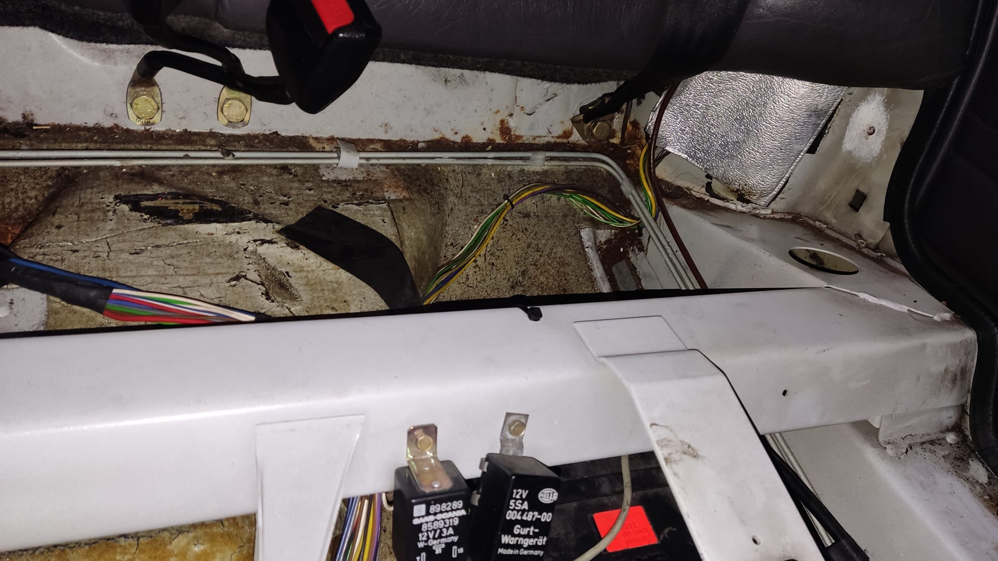

Wie sieht der Bereich unter den hinteren Sitzen aus?
Die Mittelkonsole ist recht einfach auszubauen: Hinten unterm Ascher 2 Schrauben und (bei dieser geteilten Version) Schalthebelmanschette ab und die Schrauben darunter lösen.
Dann kannst Du den oberen Teil abnehmen und findest darunter die Schrauben für die untere.
Danke! Hatte nur Sorge, dass ich was kaputt mache beim Lösen der Schalthebelmanschette. Aber dann muss das ja gehen!

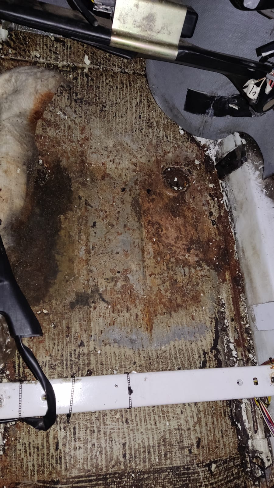

Unter den Sitzen hinten, meinst du den Bereich unter der Rückenlehne?

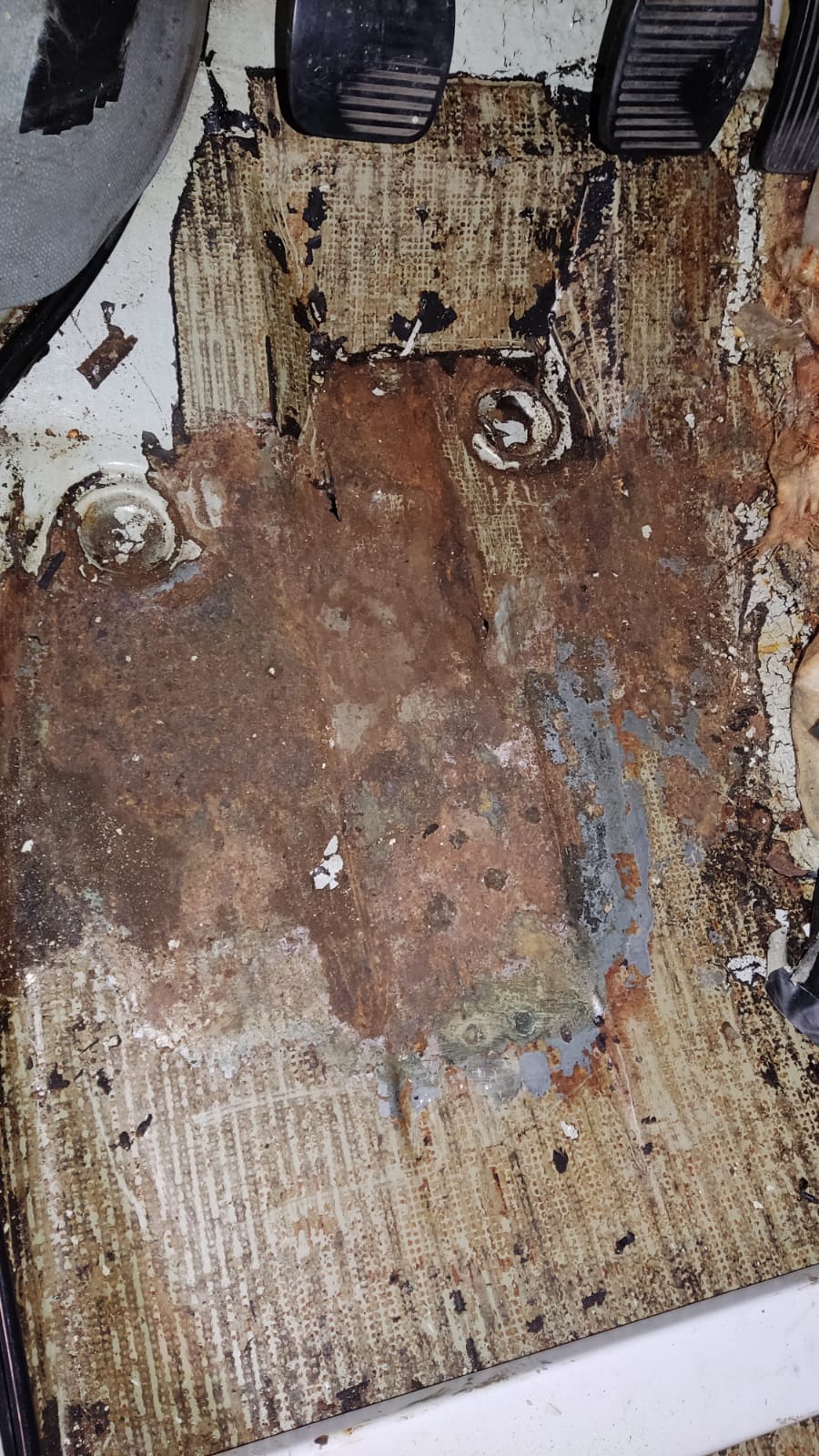

Hab noch nicht gestochert
Beifahrerseitig
Fahrerseitig

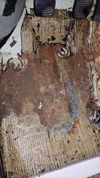

Fußraum
Jetzt auf den ersten Blick noch nichts mega offensichtliches.
Ich denke aber am sinnvollsten ist es so oder so, wenn ich die Beschichtung die überall drauf ist komplett runter hole. Sitzt auch noch in vielen Bereichen Feuchtigkeit drunter.
Schlecht, nicht gut, (was ist mit Querträger gemeint? Unter den Kühlerpaketen?) und durch.:smile:
Wobei ich von unten jetzt auch noch nicht viel gepopelt und gemacht habe.
Bis jetzt sieht der Boden besser aus als ich es erwartet habe.
Je mehr runter kommt desto weniger schlecht schauts eigentlich aus.

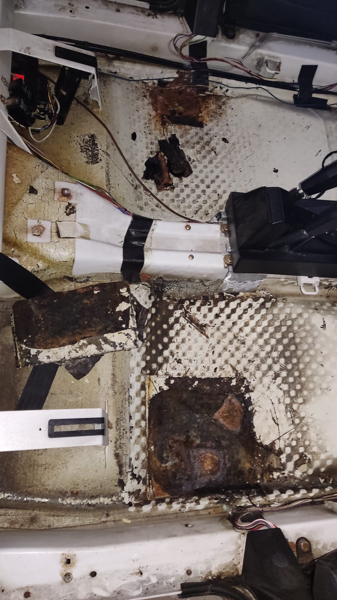

Vorne Links.
Durch und Träger mal schauen.
Hinten Links...
Denke wenn man schon bei ist nochmal anständig ausschneiden.
Rostet von unten auch schon wieder ordentlich und schaut auch aus wie 5min vor Feierabend kurz angeheftet.
Vorne Rechts ok
Hinten Rechts ok

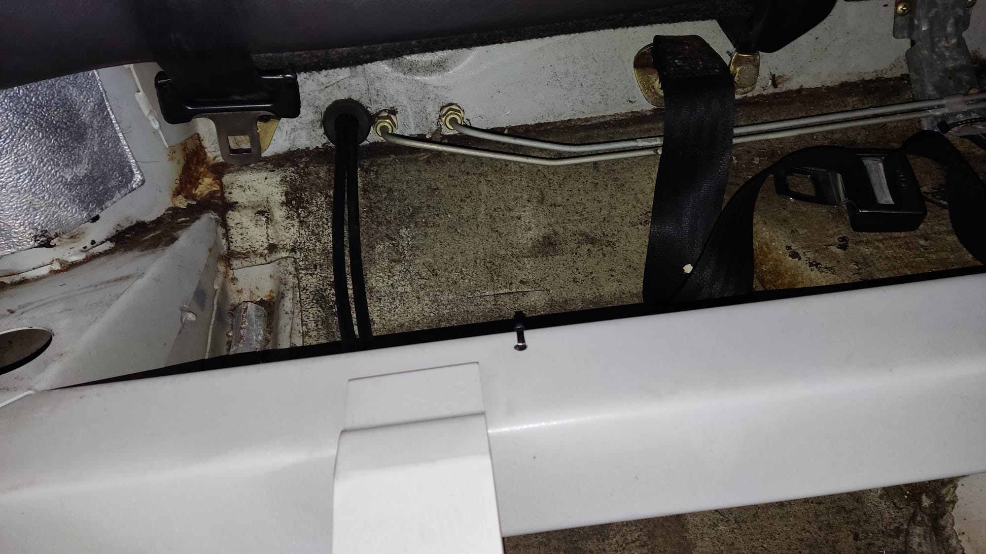

Lohnt es sich unter der Rücksitzbank noch alles abzukratzen bzw. gibt es da irgendwo bekannte Stellen wo man mal kurz gucken könnte? Oder wäre das eher... unnötig?
Auffallen tut im ersten Blick nichts außer die Ecken zu den Radkästen und im nahen Umkreis von 2-3 Schrauben.

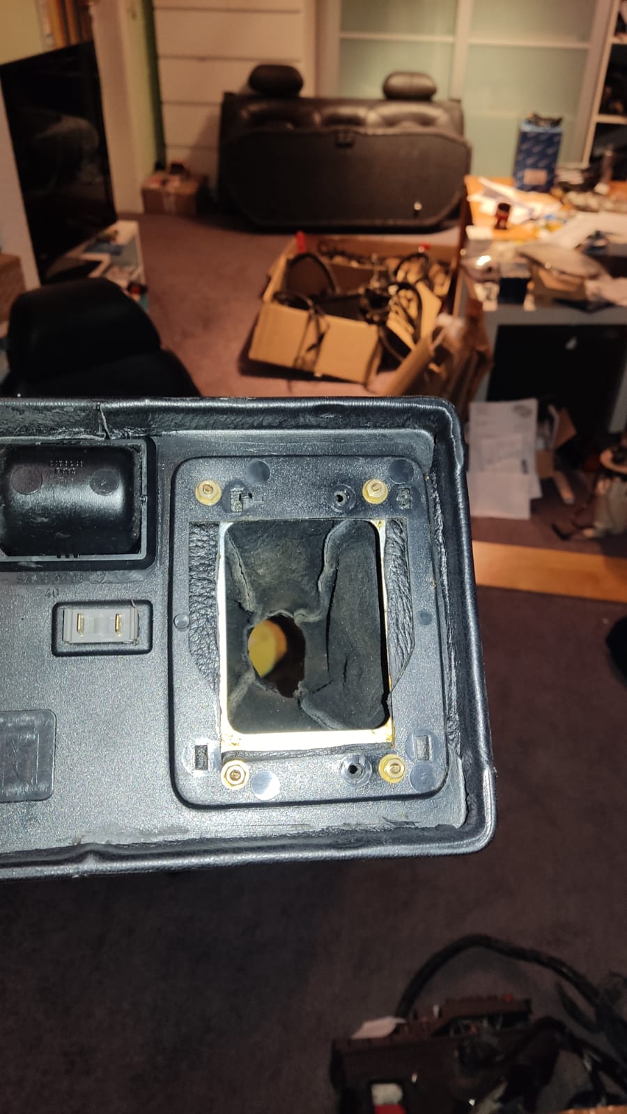

Tunnel fehlt noch, weil;
Gibt es da beim Lösen des Schaltsacks irgendeinen Trick?
Irgendwie stelle ich mich da zu blöd an, hab eher das Gefühl ich mach was kaputt :redface:

Schaue Dir den Boden auch mal von unten an.
V.a. unter der Rückbank gibt es noch Stopfen, die gerene rundum Rost ansetzen.
Falls das ohne Befund bleibt, kann die Dämmatte drauf bleiben.
Und ja, im Bereich der sichtbaren Rostschäden muss die Dämmschicht natürlich grossflächig runter.
Am besten mit Heissluftfön anwärmen und mit breitem, stabilem Schaber (ein alter stumpfer Stechbeitel funktioniert perfekt)
vom Untergrund runterschieben.
Der Schaltsack (egal ob Gummi oder Leder) wird einfach unten von der Falz gezogen.
Das hier erklärt natürlich warum ich am Schaltsack verzweifelt bin :redface:
6 Schrauben durch den Schaltsack + obendrauf dann auch noch verklebt. Da hätte ich noch ziemlich lange dran rumziehen können. :biggrin:
Bin dann ja irgendwann noch auf die Idee gekommen ob man nicht irgendwie blind durch den ausgeleierten Schaltsack am Schaltknauf vorbei irgendwie die beiden nötigen Schrauben trifft.
Ohne Erfolg. :smile:

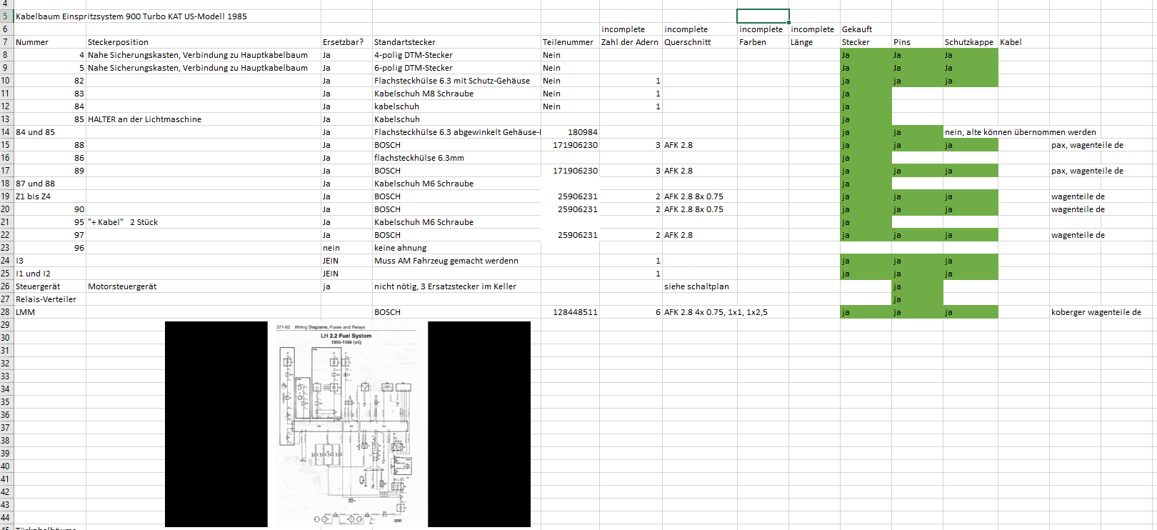

Diese kleinen Metallklammern für die Steckerverriegelungen, ist das irgendeine Standartware bzw. kann man die noch irgendwo kaufen? Ich finde keinen passenden Suchbegriff dafür.
Ich bin ja irgendwie ganz schön blöd...
Man ließt im Forum so oft, Kabelbäume aufheben wegen der Stecker, in diversen Annoncen werden Kabelbäume immer angepriesen mit "allein für die Stecker ist das XX-Euro wert...
Ich bin gerade mal den Einspritzkabelbaum durchgegangen, man kann ALLE Stecker und Kontakte völlig ohne Probleme Neu kaufen und auch beim Motorkabelbaum schaut es soweit ich jetzt bin erstmal gut aus. Und die Stecker wo man nicht an nen Sensor ran muss sondern die reinen Verbindungsstecker habe ich jetzt DTM-Stecker bestellt.
Gut, da kommt natürlich ne nette Summe beisammen aber was solls :smile:
Stimmt grundsätzlich. Man kann halt einige Gehäuse weiter verwenden, wenn die noch gut sind. Bei den ganzen AMP Powertimer etc. würde ich dennoch neue nehmen.
Was es aber halt nicht mehr gibt, sind die ganzen grauen Steckergehäuse von einem schwedischen Hersteller, der damals Saab und Volvo beliefert hat. Diese sollte man aufheben und wo möglich / nötig weiter verwenden. Gibt halt so Stellen wie z.B. das APC-Ventil vorne am Kühler, da geht nichts anderes. Ansonsten eben mit was besser verfügbaren ersetzen wo es eben möglich ist.
Die 2-poligen grauen Stecker wie APC, Bremsflüssigkeitsbehälter, Lüfter und so weiter kann man noch neu kaufen wenn ich das korrekt sehe.
Bei den 3-poligen war ich noch nicht weil ich mit dem Hauptkabelbaum grad erst anfange zu suchen.
Ärger mich etwas, dass ich beim Beschriften nicht gleich die Nummerierungen aus den Schaltplänen genommen habe sondern die Stecker einfach fortlaufend beim Ausbau beschriftet habe.
Wäre ja sinnvoll gewesen ne gute Excel zu bauen... die auch wem hilft.

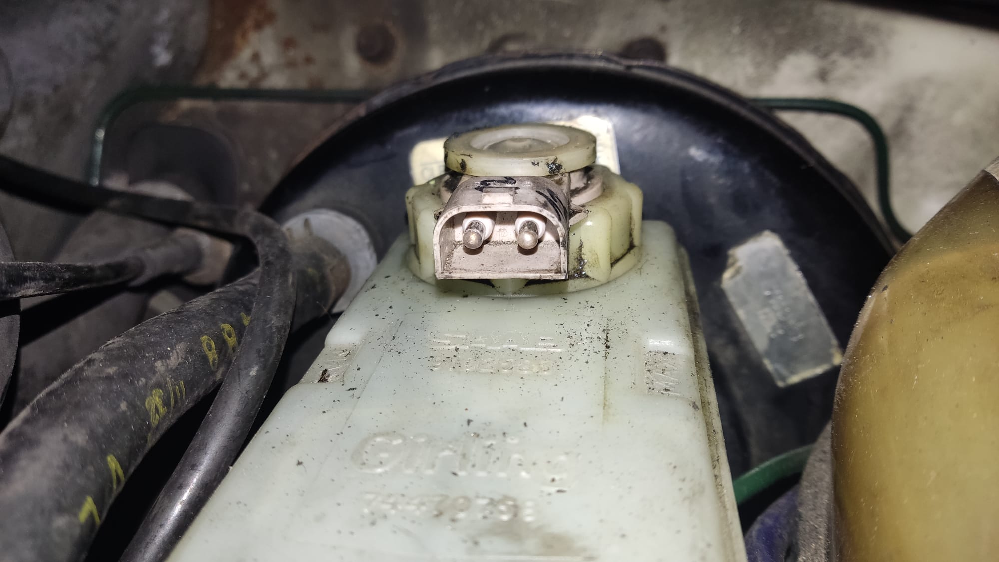

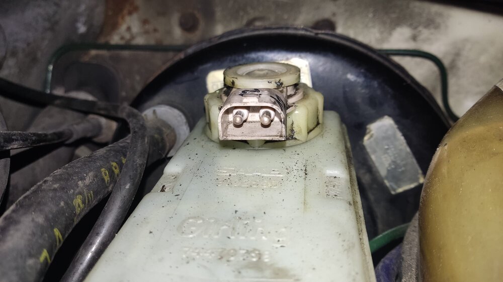

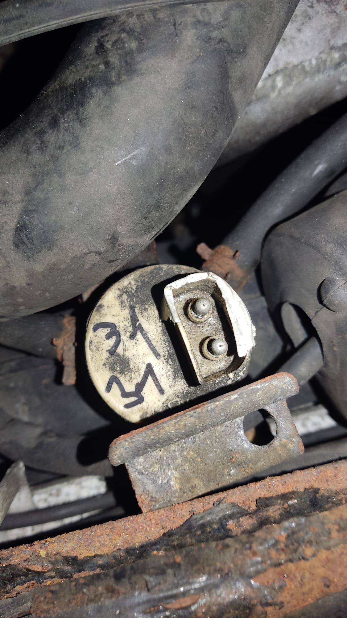

Das wäre neu daß es die grauen Stecker wie z.B. am APC-Ventil noch neu zu kaufen gibt. Welches Modell soll das sein?
Du meinst das APC-Valve am Schlossträger vorne, oder?
Also das?
Ist der gleiche Stecker wie Bremsflüssigkeitsbehälter
Zu kaufen z.b bei Skandix
https://www.skandix.de/en/spare-parts/accessories/din-assembly-parts/plugs/plug-housing-round-connector-sleeve/1072618/
Bitte aber nicht wegkaufen, ich hab noch nicht bestellt :biggrin:
Oh, krass. Seit wann gibt es das denn?
Wieder was gelernt. Die gab es ewig nicht. Dann hat man sich da um eine Nachfertigung gekümmert. Gut zu wissen.
Aber was nützt dir das Gehäuse? Unsere Gehäuse sind alle intakt. Die Kabel dahinter sind im Sack... Ne Quelle für die Stecker, und bitte zum crimpen, nicht mit nem dödeligen Stück Kabel dran, die wäre interessant....
Nicht lieferbar und nur mit nem Stück Kabel dran. Sicher nett für eine "shit, kaputt, schnell reparieren" Nummer. Aber wenn man den Kabelbaum "neu" machen will eher die zweit beste Lösung...

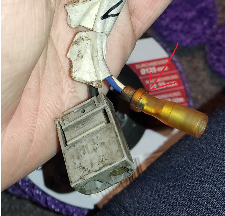

Einfach die alte Buchse öffnen, nachmessen.
Die Kontakte darin kann man ganz normale 0815 Rundsteckverbinder bzw Hülsen im passenden Maß nehmen die es selbstverständlich auch zum Crimpen gibt.
Das einzige Problem ist es höchstens eine passende Isoliertülle zu bekommen weil die Isoliertülle gleichzeitig auch den Endanschlag der Verriegelung des Steckers darstellt mit diesem ausgeprägten Rand.
Siehe Pfeil
Aber auch das Problem kann man bestimmt lösen.
Entweder man zieht die alte Tülle einfach ab und sie bleibt Heile (was durchaus klappen sollte, das alte Kabel kann man dafür ja ruhig zerschneiden) oder man findet irgendwo eine passende bei einem anderen Hersteller.
Saab war sicherlich nicht der einzige Hersteller der so eine Steckerverriegelung hatte.
Vielleicht geht das mit sowas ja schon. Muss man wahrscheinlich einfach testen.
Das erachte ich jetzt nicht als unlösbar.

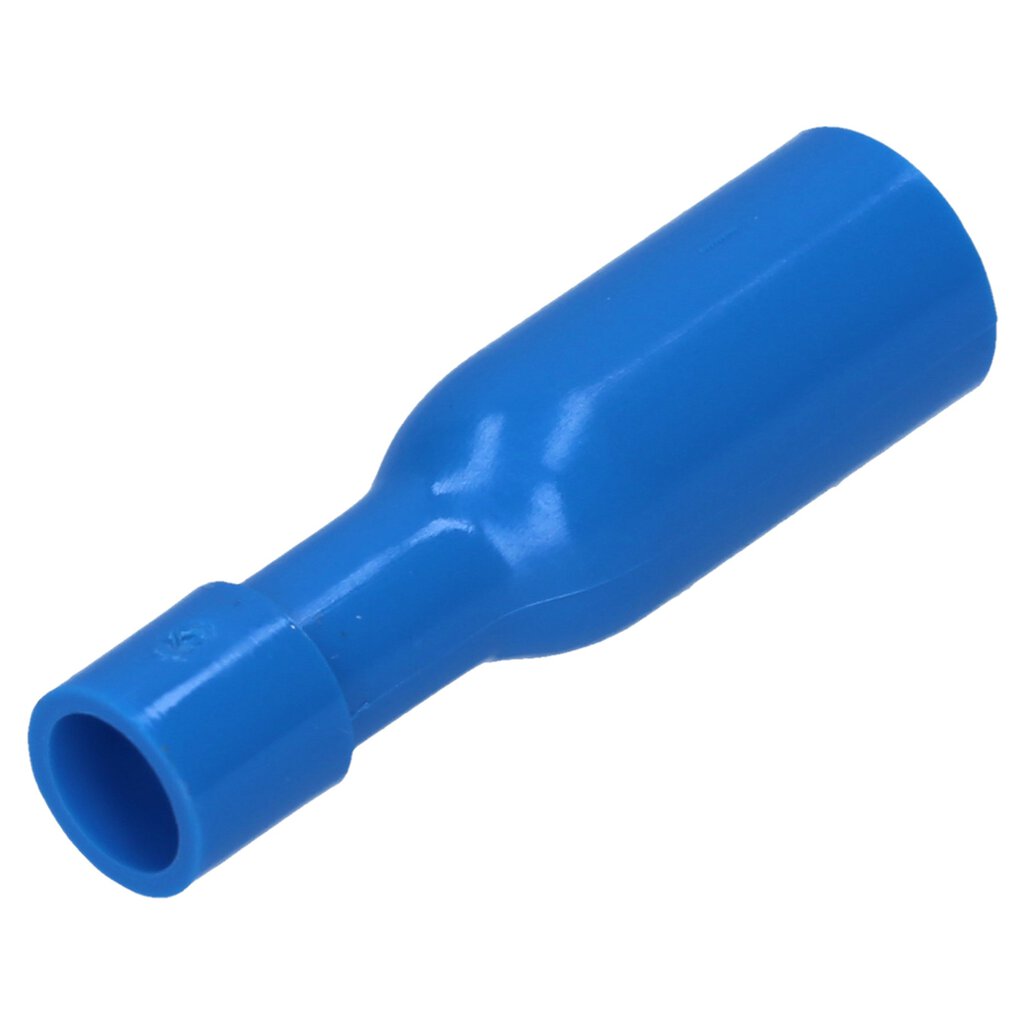

cembre-bf-bf5-rundstecker-buchse-5mm-blau-vollisoliert_6.thumb.jpg.af3bd703517fdbb5c1e8782a115fa6fa.jpg

Gut, dann bleibt es bei der alten Erkenntnis, gibt nichts gescheites.
[ATTACH]206827[/ATTACH]
Ja, diese Steckkontakte in 4 mm sollten dafür als Ersatz verwendbar sein, das hatte ich auch schon mal nachgemessen.
Meiner Erfahrung nach nicht. Weil genau der oben angesprochene Kragen verhindert, dass die Standard Stecker lose in dem Gehäuse baumeln....auch alles nur Bastellösung mit potential die nächste Fehlerquelle zu sein....

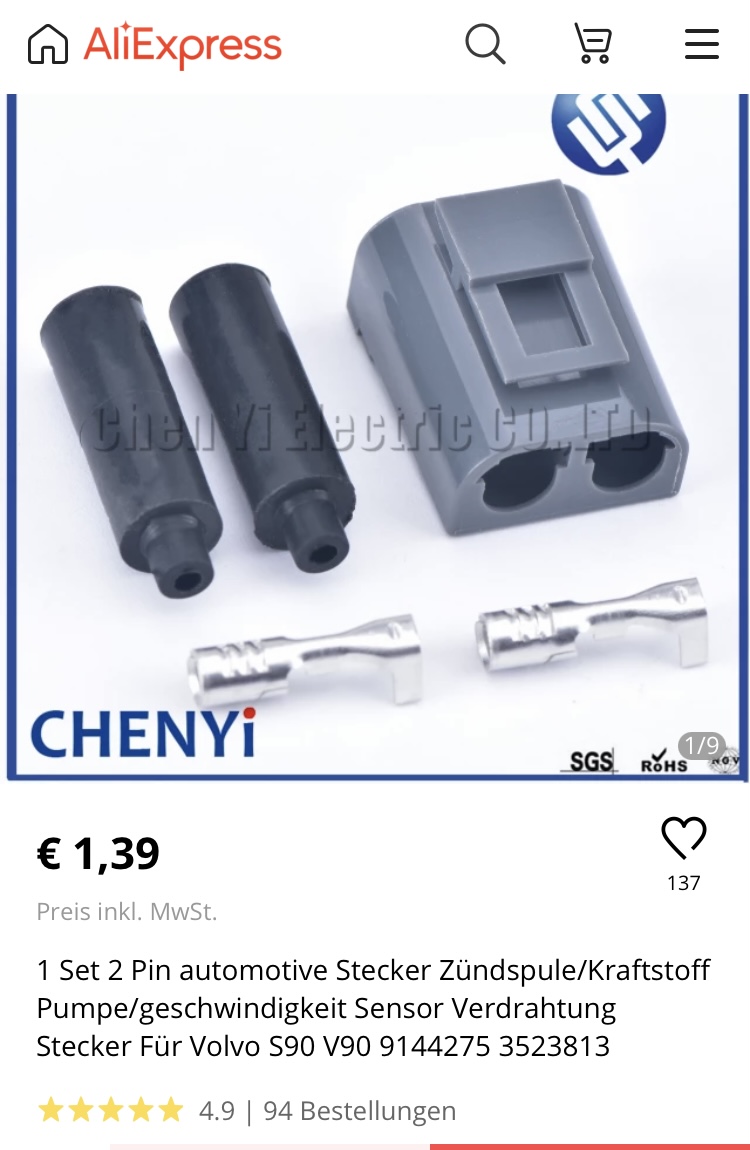

Der Stecker ist ja nichts Saabspezifisches, ein Blick über den Tellerrand zu VoIvo hilft weiter:
https://m.de.aliexpress.com/i/1005001619449804.html?gatewayAdapt=Pc2Msite
Tja, bei sowas kommt man dann wohl nicht um ali herum...
Eine weitere Möglichkeit wäre es die Stecker über Volvo-Penta oder Volvo CE (Construction Equipment) zu beziehen. Die beiden genannten benutzen laut Ersatzteilkatalog die 2er und 3er Stecker.
Bearbeitet von deutsche ba
Falls die Qualität nicht so gut ist, einfach die Kabel 10cm länger lassen, dann kann man die Stecker noch immer tauschen ohne blöd rumzucrimpen.
Kann natürlich auch sein, dass Skandix und Orio quasi auch bei Ali kaufen.

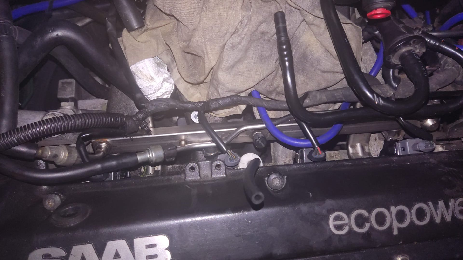

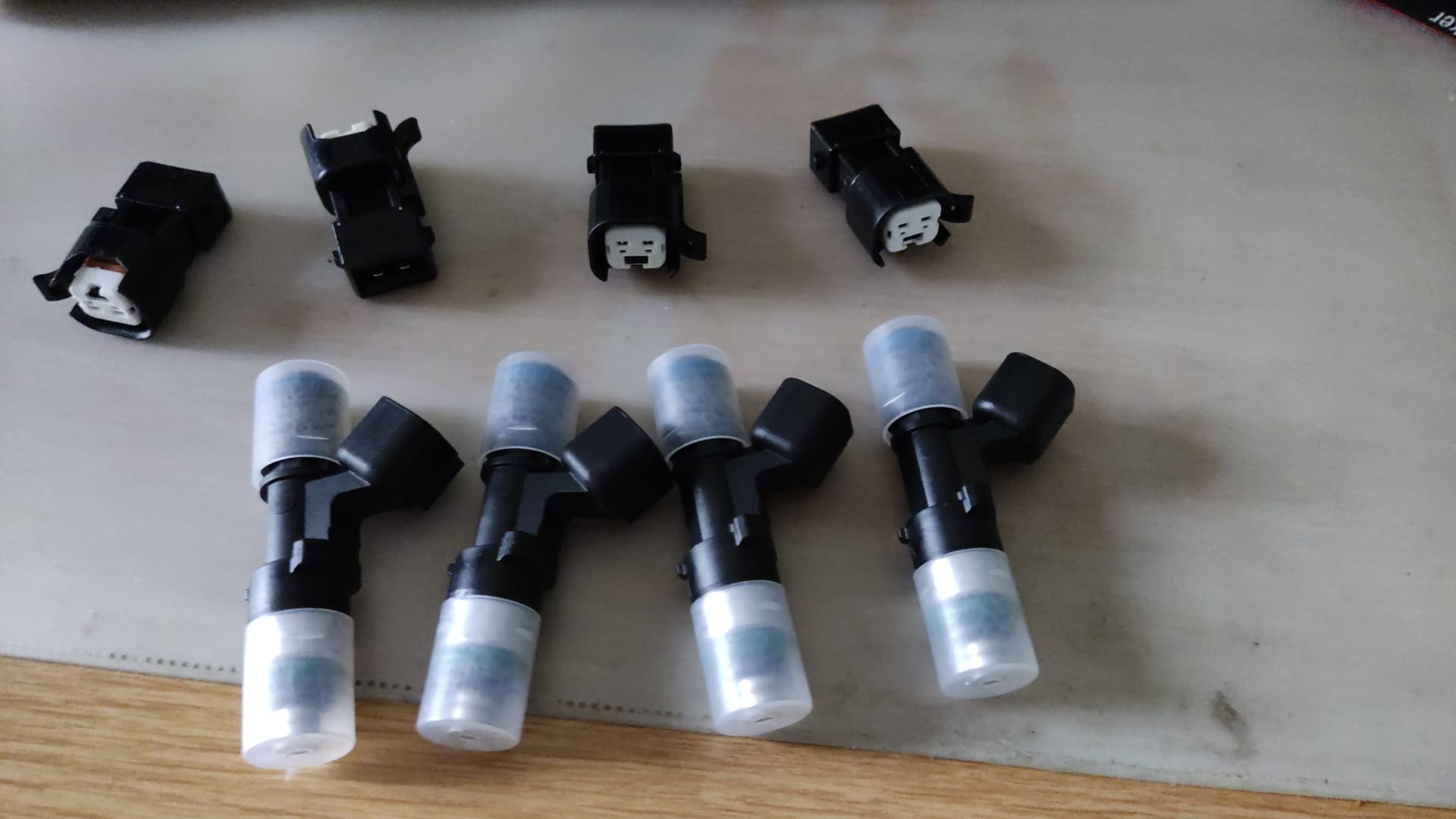

Die Einspritzventile vom 9-5 sind gekommen.
Leider nicht zufriedenstellend....
Mal schauen ob ich noch andere Adapter dafür finden kann oder ob ich einen Originalstecker massakrieren muss...
Einspritzventil Zylinder 2 lässt sich nur um 30° im Uhrzeigersinn verdreht einbauen weil der Ventildeckel im Weg ist....
Edit:
Gibt zum Glück andere Adapter, damit wird es gehen.
Und das kann so nicht richtig sein.....
Für eine kleine Testfahrt gleich sollte es reichen. Viiiieeel mehr aber besser nicht.

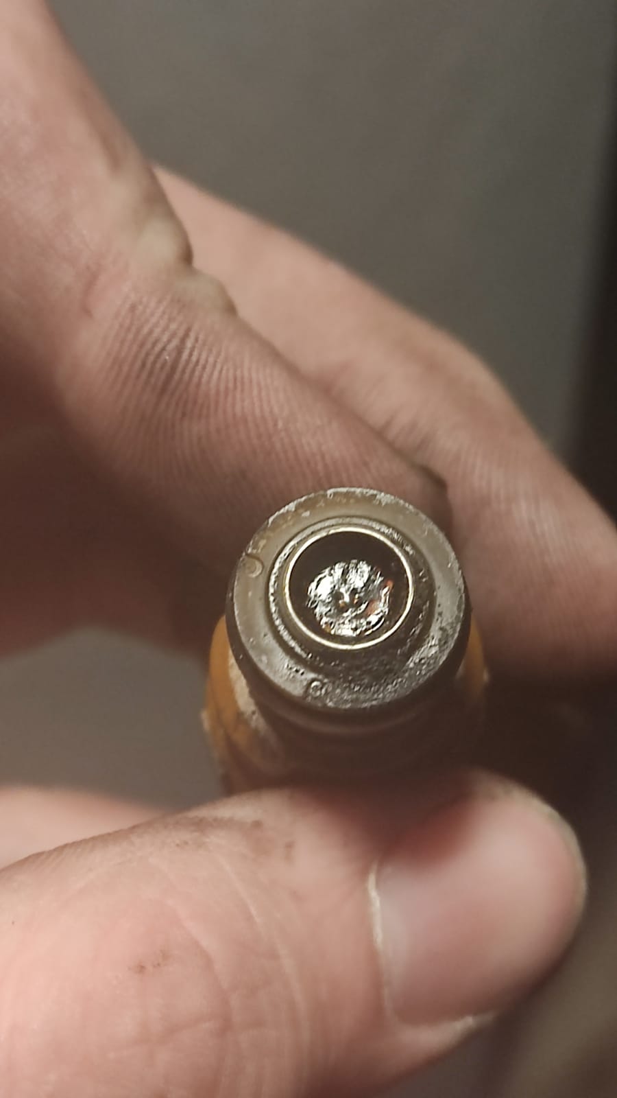

Zylinder1 hatte bei mir immer das meiste Klopfen und auch die meisten Fehlzündungen. Aber nicht im auffälligen Bereich.
Mindestens 2 von 4 Einspritzventilen sehen sehr gruselig aus.
Hier Zylinder1
Auffällig, Zylinder 4 hat gerne die zweitmeisten Knocks und Fehlzündungen.
War aber das Sauberste...
Bearbeitet von Leon96
