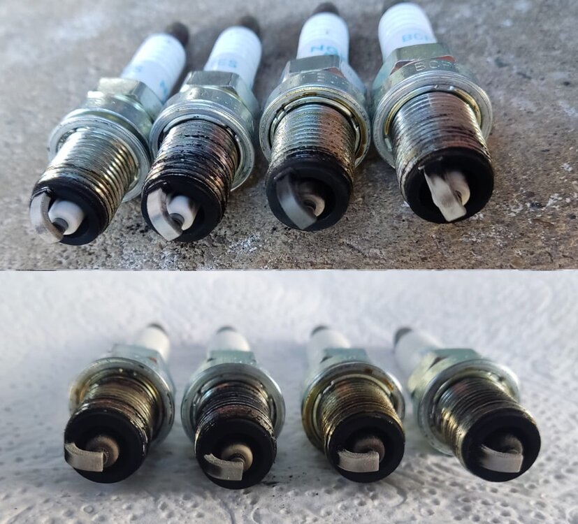

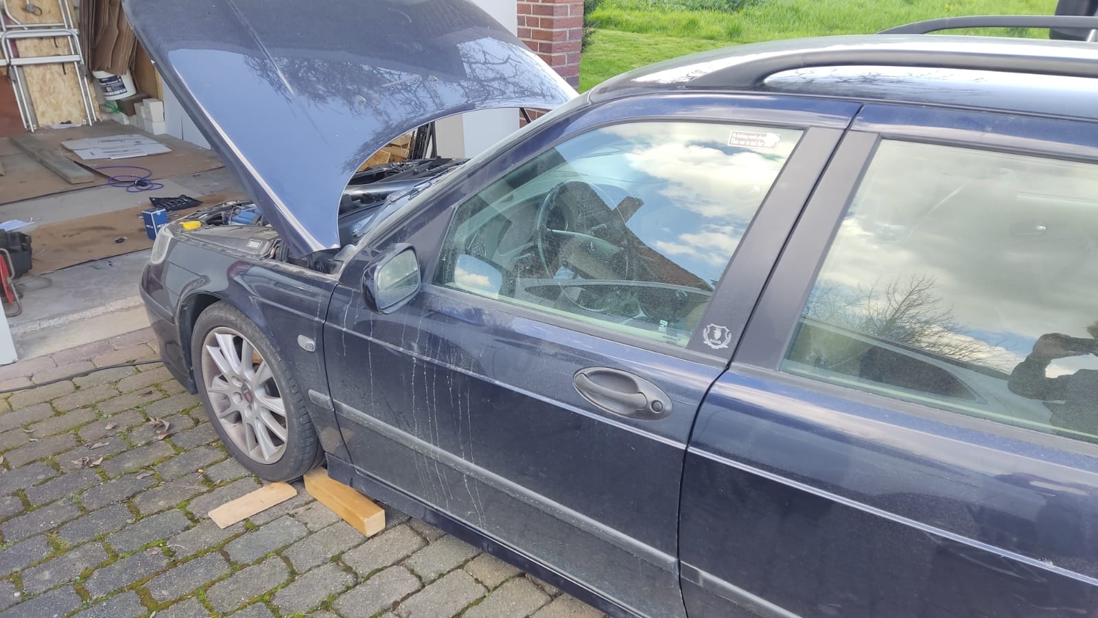

Den 9-5 heute mal aus der Garage gezogen.
Bei den ganzen Spanplatten die in der Garage zugeschnitten wurden ist das schon bald n halber Scheunenfund von der Optik. Wäsche verdient.
Aber das Teil ist einfach eine fürchterliche Mimose.

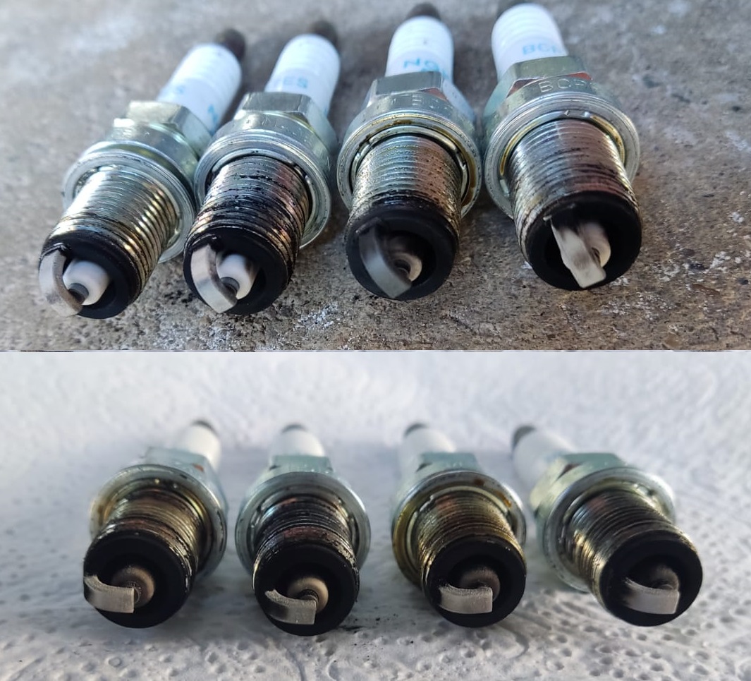

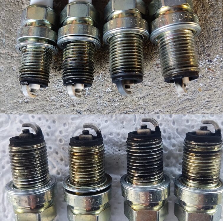

Ölwechsel mit Filter, Benzinfilter getauscht und Zündkerzen getauscht.
Guck ich mir die Kerzen an und denke mir..... ähm hallo? Das kann doch wohl nicht sein!
Jeweils die Oberen Kerzen sind die die ich jetzt ausgebaut habe.
Das jeweils untere Bild sind die Kerzen vom Frühjahr 2022
Was hat sich in der Zwischenzeit geändert?
Die fast 300.000km alten verkokten Einspritzventile sind rausgeflogen.
Und ich hab nagelneue braune Einspritzventile (Originalteilenummer, Bosch, keine Fälschung, aufgedruckter Sicherheitscode valide) eingebaut.
Verkokte Einspritzventile = sauberes Kerzenbild
NEUE Einspritzventile = 3 Zylinder magerer, einer fett.
Hat Bosch wirklich solche Produktionstoleranzen? :redface:
Was mach ich denn da jetzt? Es nervt einfach nur noch. :rolleyes:
Bearbeitet von Leon96

Verkokte Einspritzventile wieder einbauen, "never change a running system" :biggrin:
Nur Langstrecke fahren.....meiner rennt wie Teufel, fahre nur Autobahn und wenn es keine Probleme gibt, suche ich auch nicht nach Problemen:tongue:
Das meint, eventuell hast du die Kerze einfach zum falschen Moment rausgeschraubt.,,,,,,,Nur so ein Gedanke....
Ansonsten erstmal die alte Minimalmethode, Kreuztausch und schauen ob der Fehler mit wandert. Also mit den neuen Düsen. Oder die Düsen in den Tester stecken (du kommst wohl nicht aus dem Norden, oder?)
Hast du ein Tech2 verfügbar? Am besten mit Beifahrer und dann auf die Fehlzündungszähler unter Last schauen.
Ich tausche die Einspritzventile mal quer. Wenns das wirklich wäre wäre ich zwar echt beleidigt von der Bosch-Qualität aber es wäre natürlich die denkbar beste Lösung. :redface:

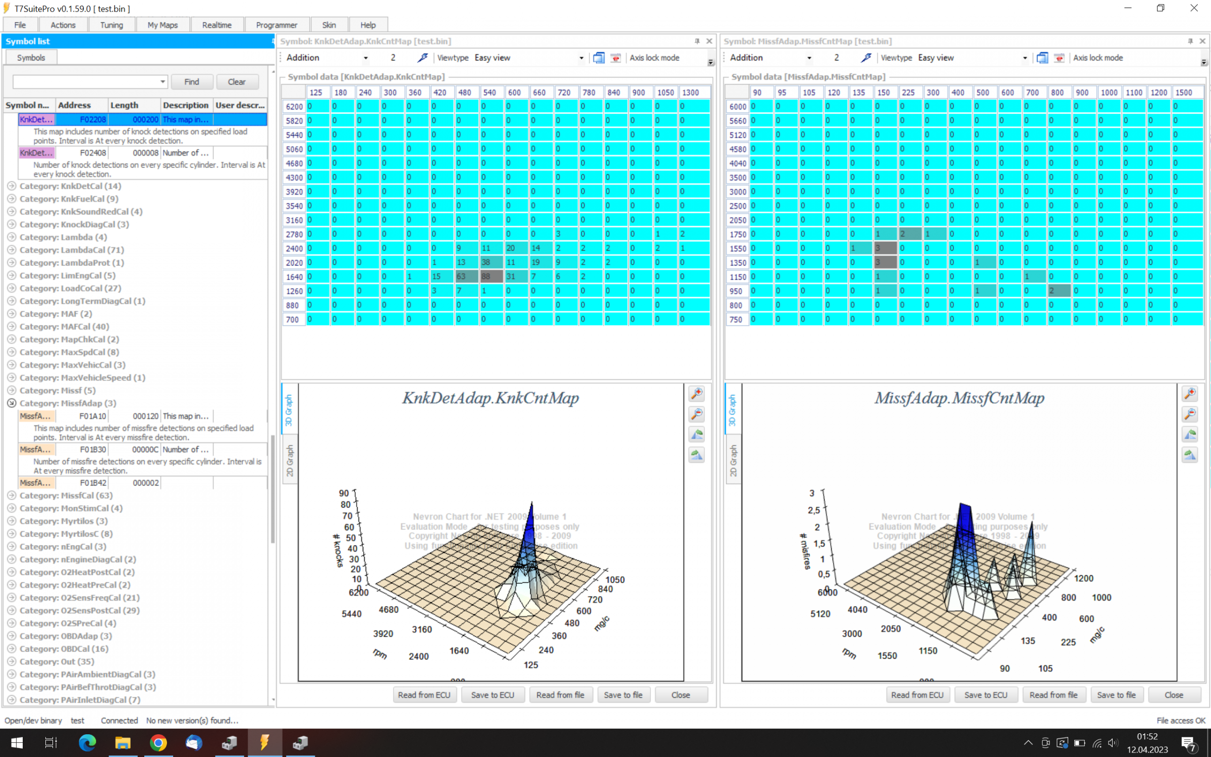

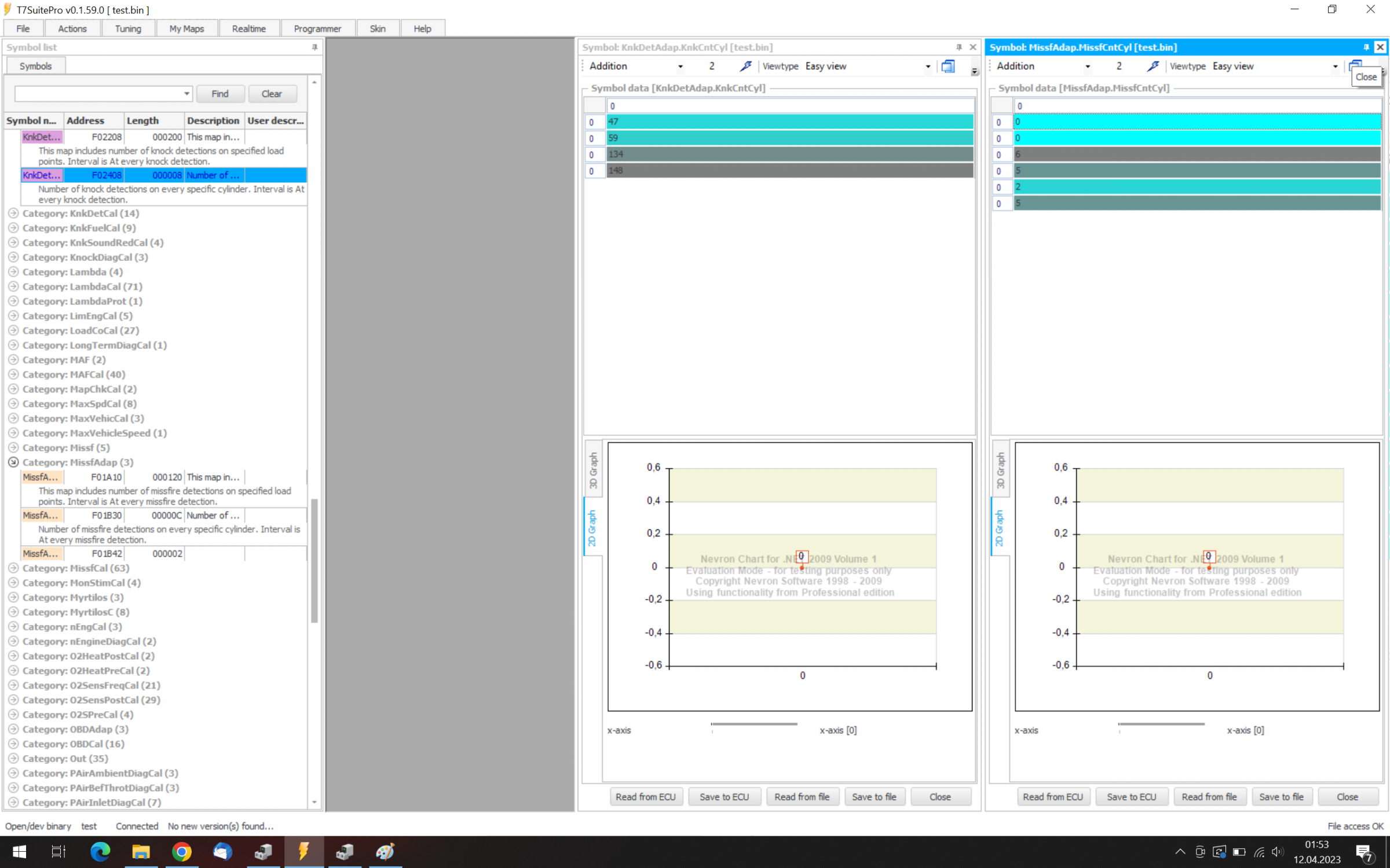

Tech2 habe ich nicht mehr. Aber habe das gerade mit der TrionicSuite mal ausgewertet.
Genullt haben muss ich die Werte auf jeden Fall vor dem letzten Frankreichurlaub, heißt das sind die letzten mindestens 5.000 Kilometer. Schaut aber alles super aus.
(Klopfen links, Fehlzündungungen rechts, Achsen ist Drehzahl und Luftmasse.) Bei Volllast ist gar nix.
Auswertung nach Zylindern (Von Oben nach unten lesen)
Zylinder2 ebenfalls unauffällig.
Nr. 3 sieht irgendwie so glatt-glänzend aus. Ist da evtl. "nur" zu viel Öl im Zylinder?
Ich gucke das nachher nochmal nach. Bin mir aber recht sicher das liegt am Foto, ist dank meiner fotografischen Kompetenz einfach nicht richtig scharf mit der Handykamera weil irgendwie immer nur die linke Kerze im Fokus ist. Ups :)

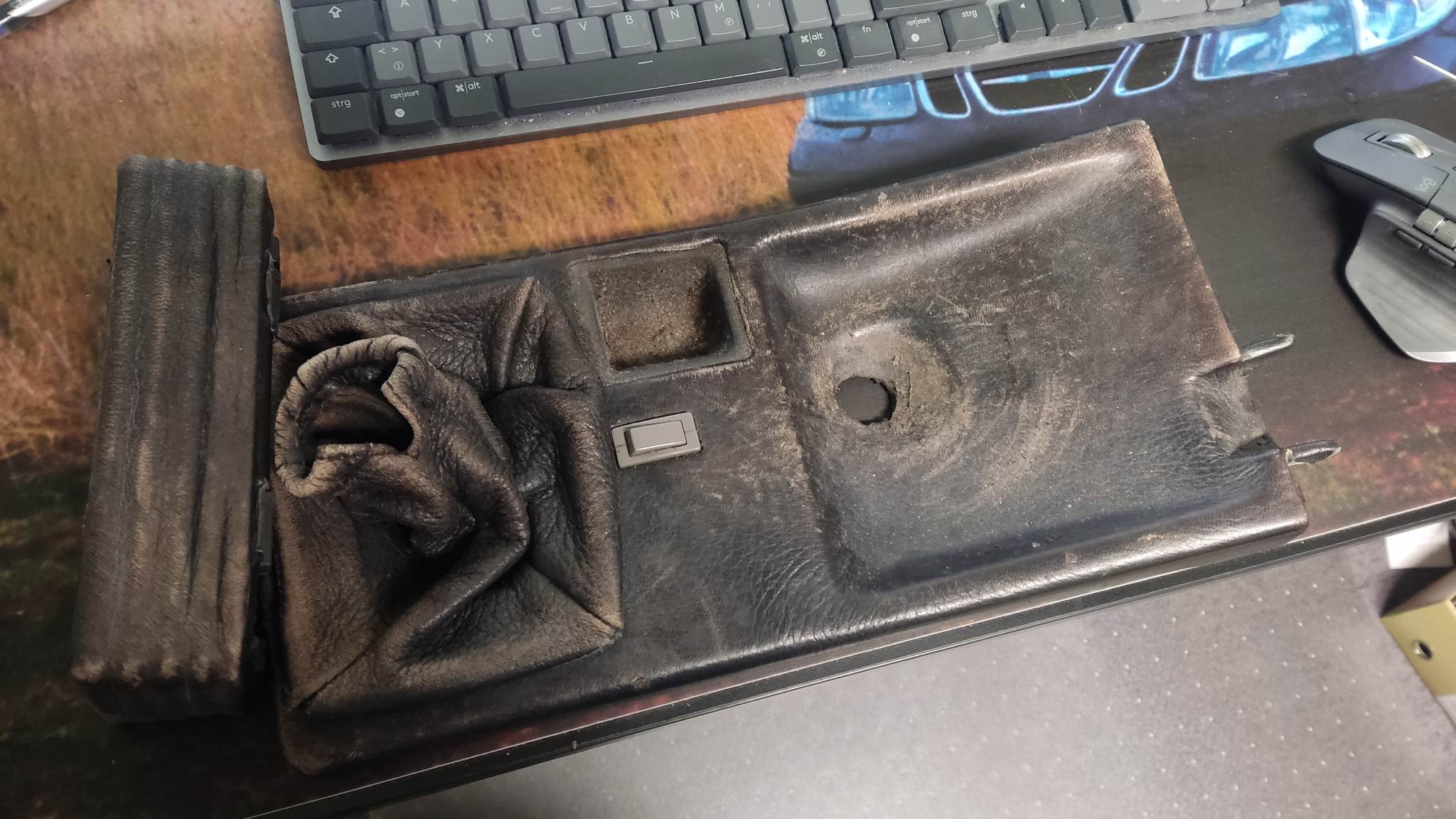

Die Mittelkonsole am 900..... ist doch normalerweise aus Plastik/Gummi, oder?
Oder gab es da mal eine Version wo es bezogen ist?
Da das was ich da habe... zwar vielleicht rettbar ist (aber zu welchem Aufwand) hab ich einfach mal ein wenig Ebay und Ebay-Kleinanzeigen gestöbert ob ich was in besserem Zustand finde und hab gemerkt... sowas wie ich da habe finde ich einfach nicht.
Weder in Deutschland, noch USA.
Gabs das wirklich so? Oder hat das irgendwer mal nachträglich so gemacht?
Ich dachte ich frage mal besser bevor ich nachsehe wie es drunter ausschaut :smile:
Ich kenn mich bei den möglichen Ausstattungsvarianten nicht so gut aus, aber ich denke da hat wohl jemand mal Verschönerungsarbeiten vorgenommen.
Bezogene Mittelkonsolen gibt es nur im DIY.
man lernt nie aus:biggrin:
Was mein DiY:confused:
DoItYourself
Ich finde das eigentlich auch eine sehr schöne Idee.... wenn man denn mit dem Zünschlüssel aufpasst und da nicht noch 30 Schlüssel an selbigem hängen.

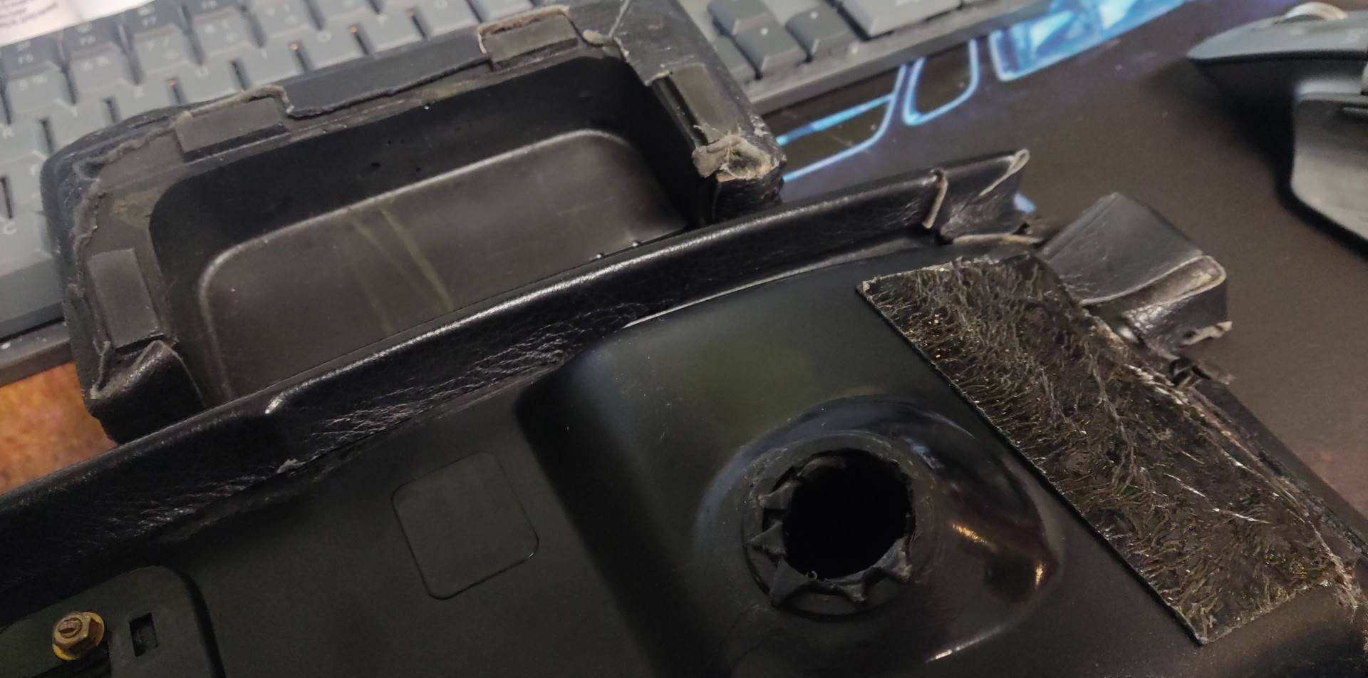

Ist ja schon deutlich wertiger als das Plastik.... ich habs jetzt mal abgezogen. Dieses geriffelte Zwischenstück ist in Ordnung wenn man die Klebereste endlich runter hat.
Die Mittelkonsole wurde aber für den Kleber angeschliffen und hat wenn man so will Schrottwert bzw nur Wert es neu beziehen zu lassen.
Auf Ebay war ne günstige drin in brauchbarem Zustand, das sollte erstmal taugen.
