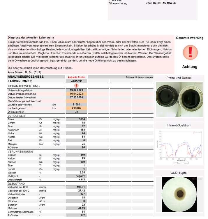

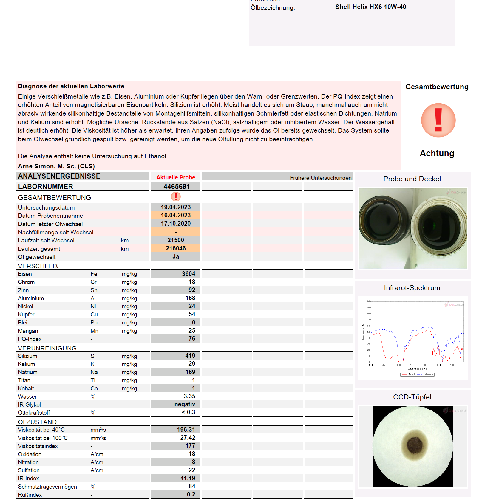

Ich hatte ja etwas Bammel wegen den 150 Kilometern auf Desinfektionsmittel die ich zwischendurch gefahren bin.
Das ist ne Analyse vom Bekannten der seinen Dacia seit 8.000km damit fährt. Im Öl ist mehr Eisen als Ruß. :ciao:
Welche Viskosität fährt dein Bekannter? Die Werte sind brutal hoch. Ebenso für Eisen...
Shell Helix HX6 10w40
Man könnte sagen das Öl ist ein ganz kleines bisschen eingedickt :ciao:

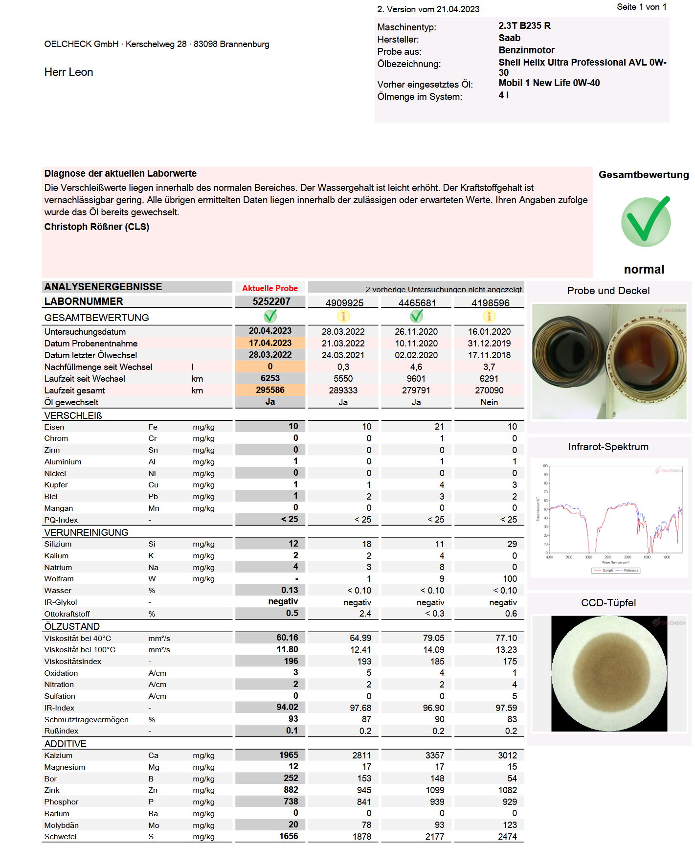

Ich habe jetzt beim Ölwechsel übrigens 5w20 reingekippt.
Ich glaube in diesem Forum bin ich der Erste und Letzte der so blöde ist. :ciao:
Aber bei einem Motor mit 300.000km ist das garantiert das Richtige!
Ich glaube aber das kann funktionieren. Vielleicht.
Und im Mai heule ich hier dann rum....Hilfe ich stehe an einem Pyrenäen-Pass und mein Motor macht merkwürdige Geräusche. :cool:
Zum Glück hab ich keine Öldruckanzeige.

Reingekommen ist Red Line 5w20, die Wahl erfolgte bewusst da dies kein ACEA C5-Öl mit HTHS 2,6-2,9 ist sondern die HTHS zumindest bei 3 liegt.
Dazu verbleiben ungefähr 25% Altöl im Motor beim Ölwechsel. Rechnerisch dürfte man bei um die 3,15 liegen.
Effektiv ist die Heißviskosität damit auf einem Level die man mit 5w30 Dexos2 und 3-3.5% Kraftstoffeintrag ebenfalls hat.
Und 3% Kraftstoffeintrag hat gerade beim 9-5 sehr wahrscheinlich jedes Auto was oft Strecken unter 10-15km fährt. :smile:
Das Problem dürfte sehr viel mehr die Reserve nach oben sein.
Wohnwagen dran, Alpenpass hoch. Dauervollgas Autobahn. Da wo richtig Thermik reinkommt, das Öl aber trotzdem noch funktionieren muss.
Ich begleite es ja auf jeden Fall wieder mit Ölanalyse. Und dann mal gucken was passiert. :smile:

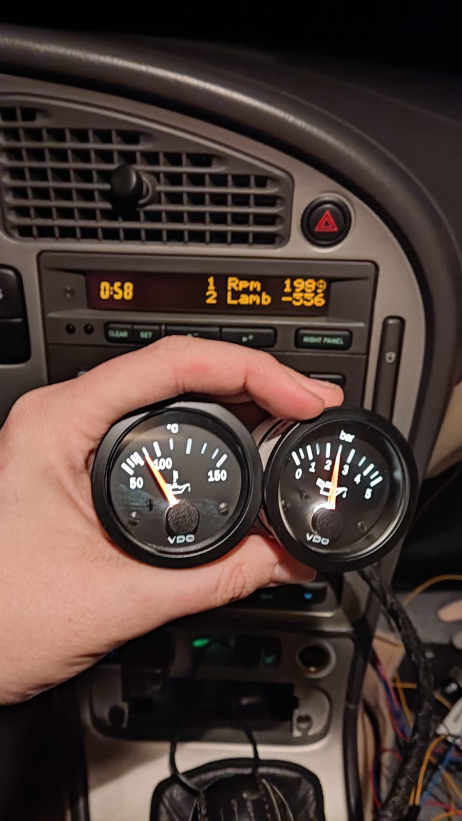

Sobald eingebaut teile ich die Öldruckwerte gerne mit! :smile:
Du hattest ja wenn ich mich recht erinnere an Stelle des alten Öldruckschalters ein Adapterstück eingebaut?

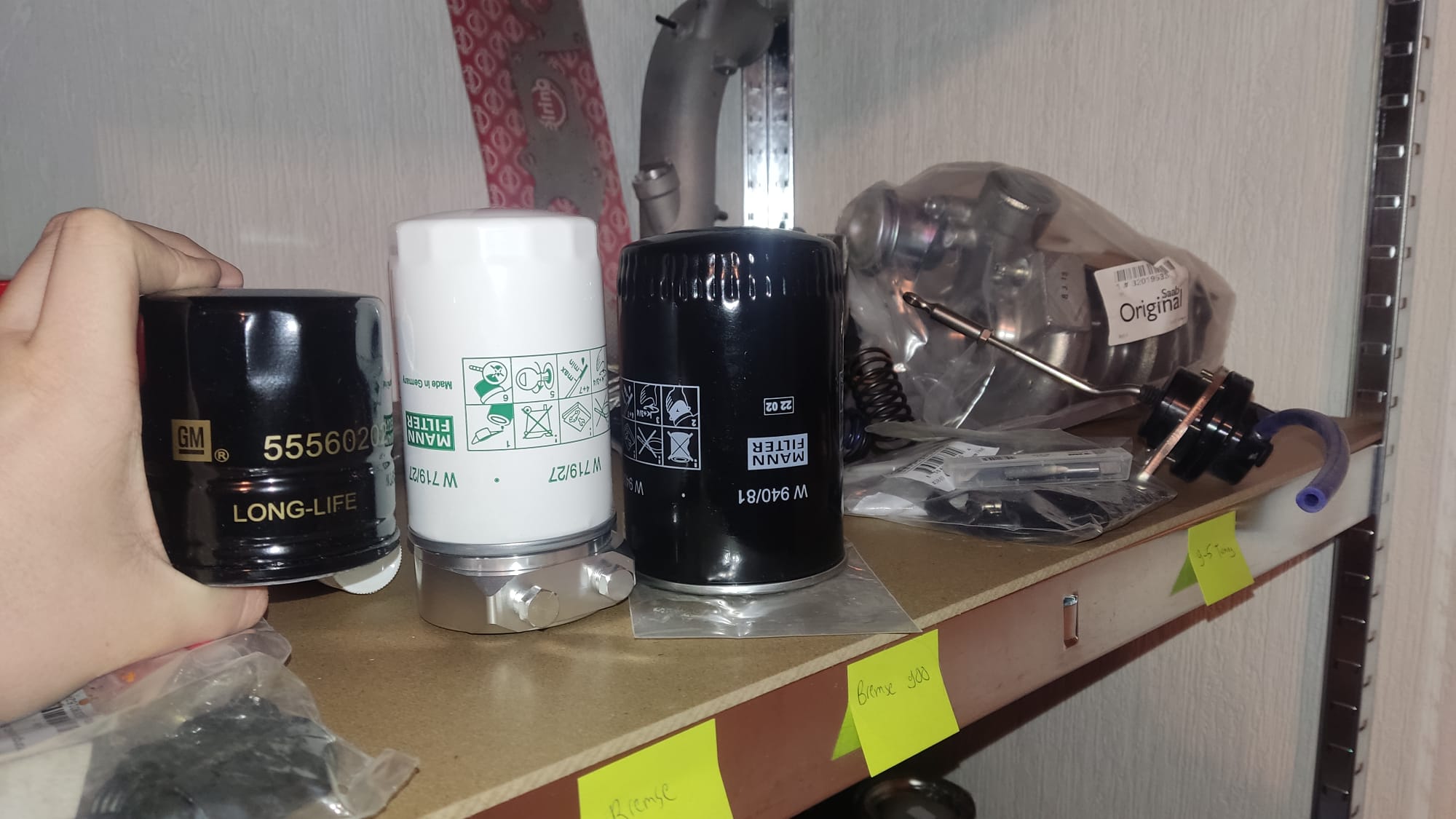

Ich habe mir jetzt ne Sandwichplatte bestellt für den Ölfilter. Keine Ahnung ob und wie stark die Druckwerte ob der Einbauposition abweichen können.
Dann kann ich daran direkt auch noch Öltemperatur anschließen und mal überprüfen ob das Thermostat vom Ölkühler eigentlich noch das tut was es tun soll.
Wäre das Motoröl zu warm würde der Öldruck ja auch wieder nicht passen.

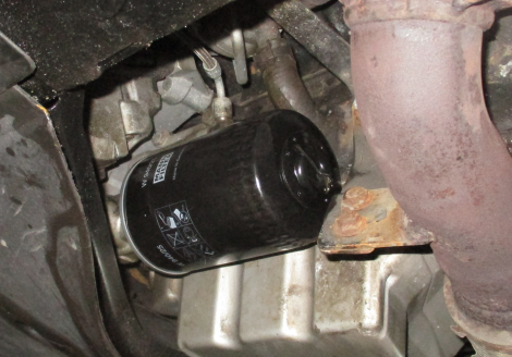

Ich hoffe nur, dass ich zumindest mal den MANN W729/XX platzmäßig dann noch fahren kann und nicht wieder auf den ganz kleinen Originalfilter gehen muss.
Da die verbleibenden Filter im Regal abweichend von der HFT-Empfehlung eh den falschen Öffnungsdruck haben sollte zumindest der Wiederstand vom Ölfilter die Werte (vorerst die nächsten 3 Intervalle) nicht nach oben verfälschen.
Bearbeitet von Leon96
Ich hab deine erste Fassung des Posts noch gelesen. :rolleyes:
Zumindest kann ich dir darauf sagen, dass der große Ölfilter mit Adapterplatte nicht mehr passen wird - das ist nicht nur im Umfang knapp (Nacharbeit nötig!), sondern auch in der Länge!
Es reicht gerade so zum Ansetzen neben der Halterung des Hosenrohrs.

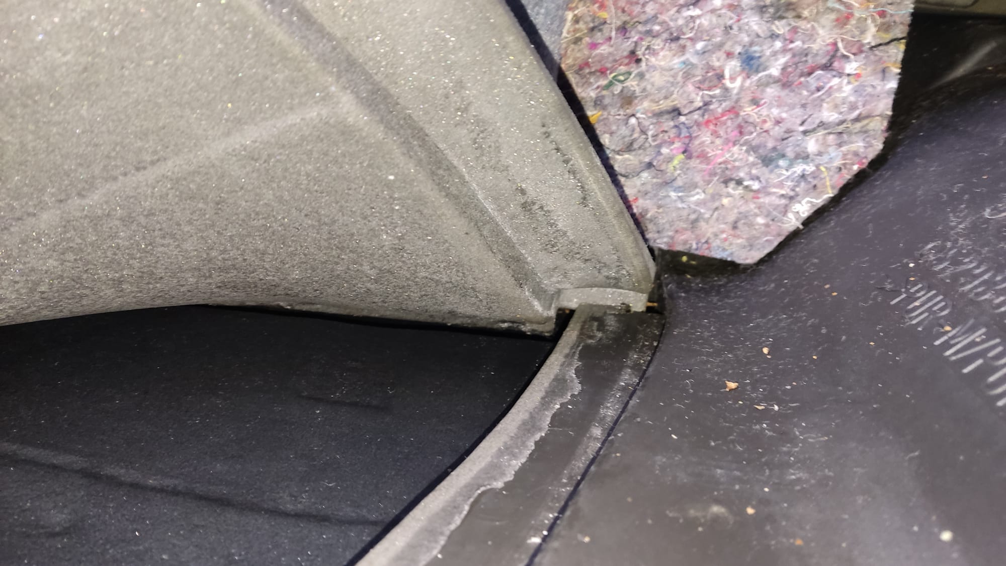

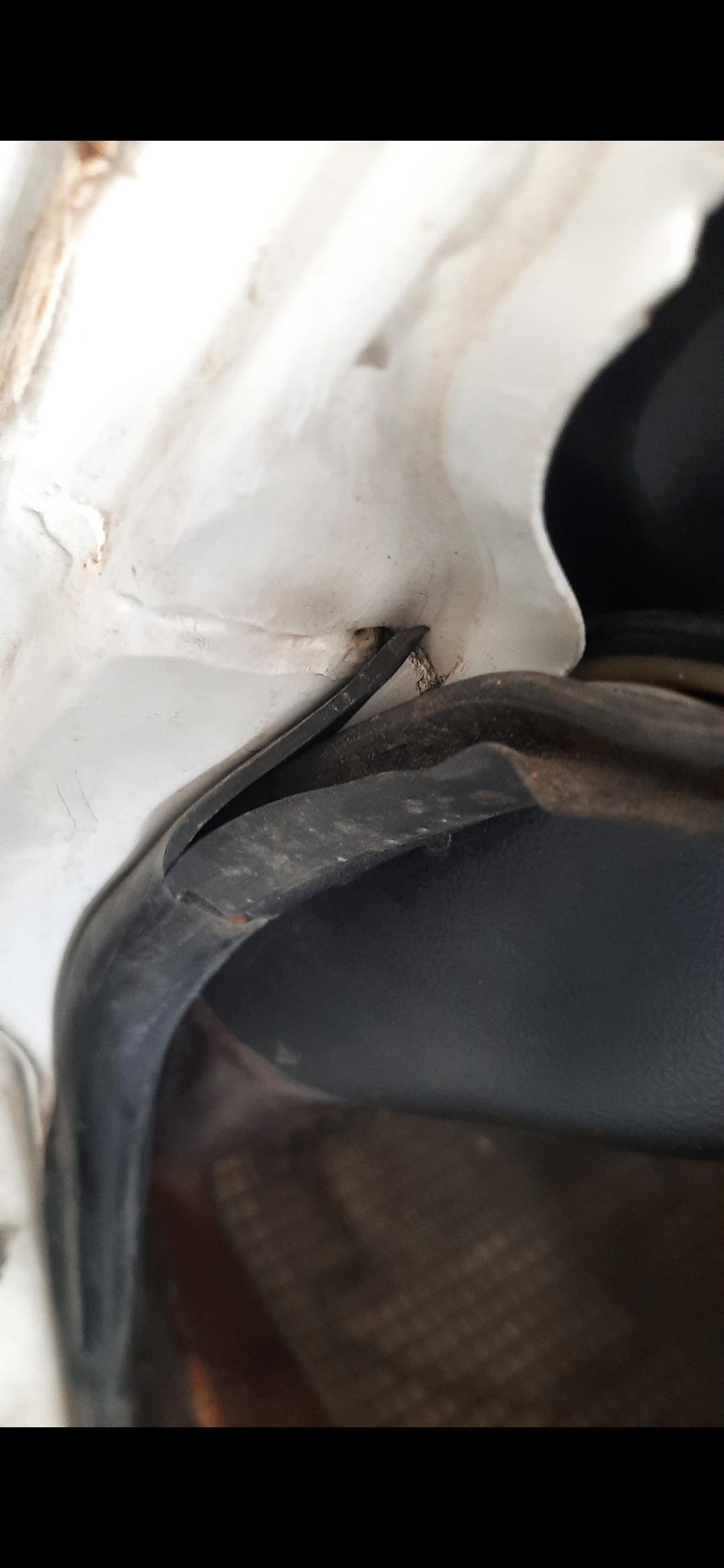

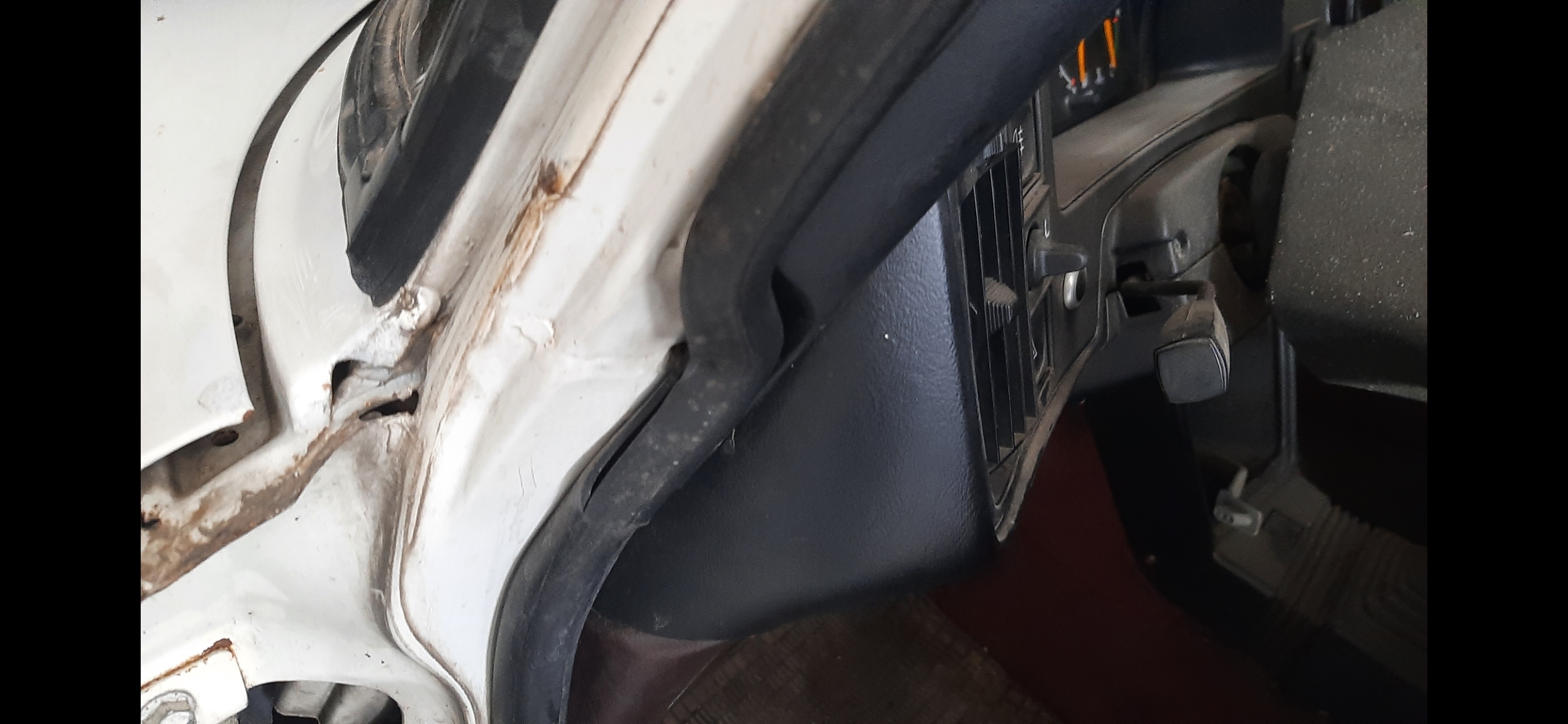

Ich hätte da mal zwei kleine Türdichtungsfragen.
Die Karosserieseitig angebrachte "originale" vordere Türdichtung beim 900 sind ja zweiteilig?
Ich kann mich erinnern, dass bei mir auf Höhe des Amaturenbrettes auf beiden Seiten eine Lücke klaffte und dort das Wasser in den Fußraum runterlief.
Das ist aber eigentlich nicht die Stelle wo die Dichtung normalerweise zusammengesetzt wird, oder?
:smile:

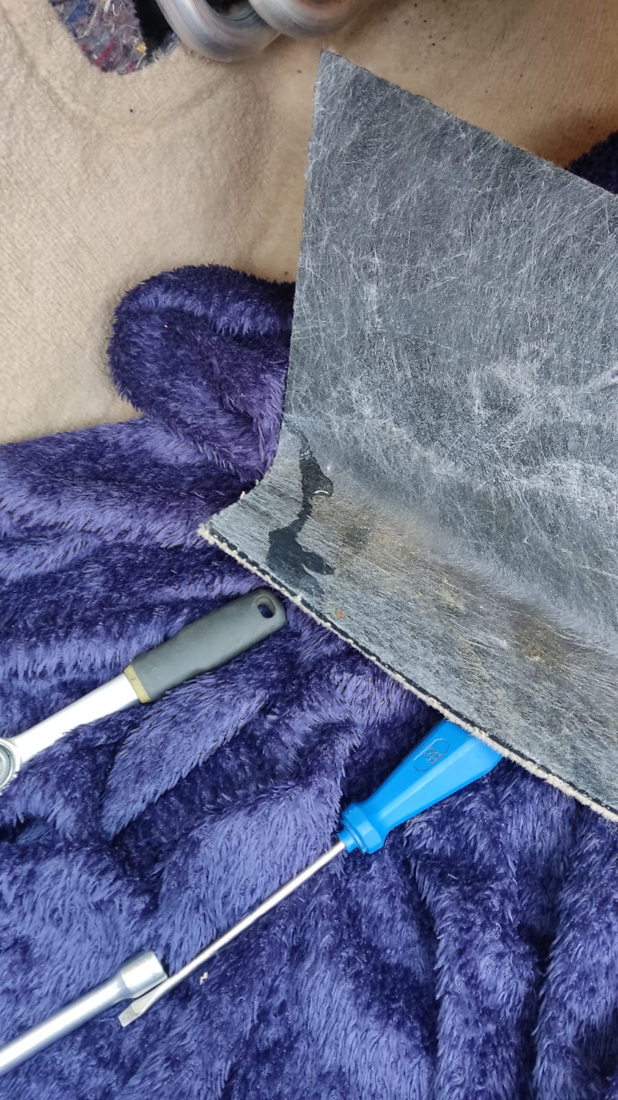

Da ich gerade erst die Türdichtungn gezogen habe, kann ich dir sagen, dass diese bei mir in der Höhe des Armaturenbretts zusammenlaufen.
Die Dichtung greift quasi ineinander, ist ein wenig fummelig, diese wieder zusammenzuführen...
Kann gleich mal ein Foto mache...
Screenshot_20230425_135231_Gallery.thumb.jpg.326bd768bf0a935e0d38c2ac35783eb8.jpg Screenshot_20230425_135211_Gallery.thumb.jpg.a72b4c8b464c942bf6fc8149679417ae.jpg
Hier noch die Fotos:ciao:

Was die Kompatibilität der türseitigen Dichtungen anbelangt,
kann ich dazu nur beitragen, dass mit bis dato keine Unterschiede zwischen den unterschiedlichen MY aufgefallen ist...:redface:

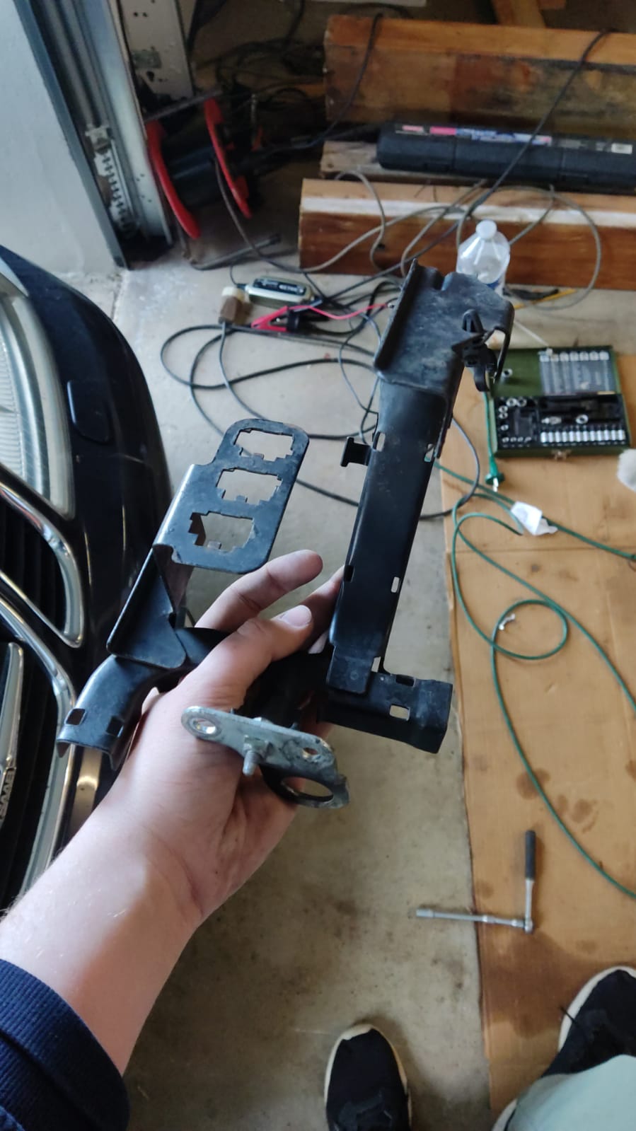

So, jetzt habe ich heute beim 9-5 doch noch andere Einspritzventile eingebaut.
Ich bin echt kein geborener Schrauber. Bei mir läuft wirklich immer alles nach Plan.
Losgefahren, 1 Kilometer alles gut. Dann wegen einem Drosselklappenfehler im Notlauf. P1251. Aber kein LimpHome. :rolleyes:
Eigentlich gibts den Fehlercode gar nicht alleine..... laut Internet.
Der Fehler besagt.... Drosselklappe schließt nicht trotz 100% Antaktung. Leerlaufdrehzahl auch jenseits von gut und böse. Dazu ein ekelhaftes Gefühl im Gaspedal als ob dieses hakt.
Tut es aber nicht sondern das ist wohl der Stellmotor der Drosselklappe der Terror macht und versucht irgendwas zu regeln.
Gut... erstmal gehofft. Die neue Hella-Drosselklappe... vielleicht. Aber nein.
Wahrscheinlich hab ich irgendein Kabel beschädigt beim wegbiegen des Kabelbaumes. Ist eigentlich unmöglich.... muss aber. :redface:
Eigentlich hab ich vom Kabelbäumen mittlerweile echt genug.... zum Glück kann ich dank dem 900er ja mittlerweile Schaltpläne lesen, verstehen und Durchmessen. Immerhin. :rolleyes:
Ich hoffe mal sehr nur ein Masseproblem. Kein Multimeter zur Hand gehabt.
G7 ist aber sauber.
Ist aber schon alles verdammt spooky. Das Auto fährt ganz normal. Dann bamm, Notlauf und die Karre beschleunigt plötzlich von selbst. Und das nichtmal wenig!

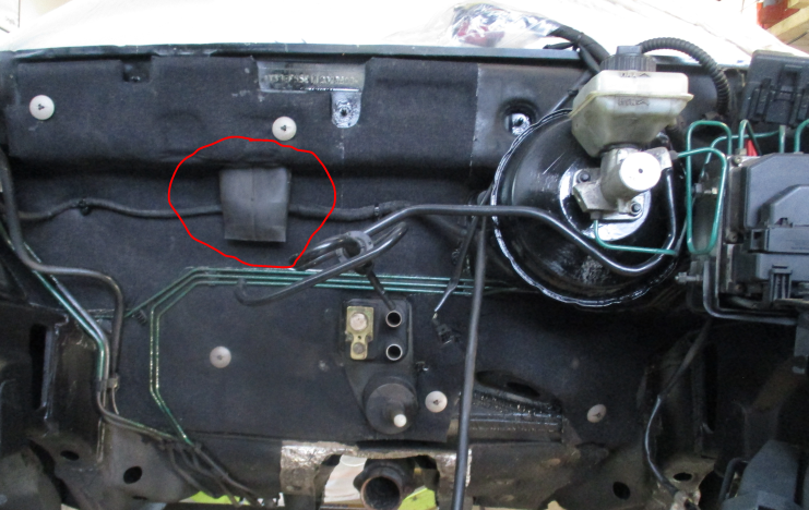

Man hat ja zur Spritzwand Fahrerseitig diesen riesigen Kabelhalter aus Metall. Da mir der immer im Weg war habe ich den ausgebaut und dafür die Kabel mit Kabelbindern schön zusammengebunden damit das nicht irgendwo zum Getriebe runterhängt. Riesenerleichterung wenn man öfters Einspritzventile tauscht.
Der ging (entgegen dem was man im Netz ließt) sehr gut raus.
Ich fürchte du hast recht.
Auch der kleine W719/27 wird mit Adapterplatte nicht passen.
Rein theoretisch sollten das nur 7mm Unterschied sein. Gut, die Dichtungen sind jetzt natürlich noch ohne Anpressdruck. Aber das sieht nach viel viel mehr aus.
(der 940/81 daneben hat die gleichen Maße wie der 25er)
Warum liegen die Ölfilter bei der 900er Bremse:laugh::laugh:
Fürs Foto. Das Ölregal ist voll :biggrin:

Will ich den Pollenfilter tauschen....
ddd.thumb.jpg.c39e9340249bf23ac4bb9dcf89aea3c8.jpg dd3.thumb.jpg.9b2f4bd8104cce96c8f27bea6781134f.jpg
Der Beifahrerfußraum ist feucht. Wasser kommt offensichtlich da bei den Heizungsrohren her. Was liegt da? Wärmetauscher?
Scheint mir allerdings zum Glück kein Kühlwasser zu sein, es schmeckt zumindest nach nix. Immerhin etwas....
Das Auto stand jetzt 3 Tage vor der Garage, wenn überhaupt hat es ein paar Tropfen geregnet? ... Toll. :rolleyes:

Öldruckanzeige und Öltemperaturanzeige funktioniert so weit.
Aber ich kann gar keine Angabe zum Öldruck machen.
Man erreicht bei dem Wetter auf der Landstraße schlichtweg überhaupt nicht die 105°C Referenz-Öltemperatur aus dem WIS. Mehr als 90°C ist nicht drin, auch nicht nach 1h Fahrt.
Und ich bin hier schon unseren "Berg" mit 150hm am Ende der Fahrt hochgefahren und hab sogar in den Kurven noch gegen die Bremse beschleunigt. (Ölkühler bleibt steinkalt)
Der Öldruck ist aber offensichtlich zu gering. 2,5bar bei 90°C,
Wie viel Druckverlust die weiteren 15°C ausmachen? Weiß man dann vermutlich erst nach der ersten richtigen Autobahnfahrt. Oder im Sommer.
Im Leerlauf ist es recht genau 1bar.
Wenn ich das mal mit dem Öldruck von dir [mention=800]patapaya[/mention] vergleiche glaube ich, dass bei mir alle 4 Spritzdüsen für die Kolbenbodenkühlung kaputt sind und dauerhaft durchpinkeln. :biggrin:
Mein Leerlauf vs. 2000u/min-Unterschied scheint zumindest größer zu sein.
Kann ja auch nicht - wenn du keinen Kühlerzusatz eingefüllt hast... :eek: :redface: :tongue: :vroam:
Da würde ich als erstes nach dem Ablauf aus dem Aquarium schauen...
[ATTACH=full]225176[/ATTACH]
Danke! :top:
Ist jetzt wieder sauber! Sah zwar nicht sooo übel aus. Und lief schon noch was raus.
Aber vielleicht gabs nachts doch irgendwie nen dicken Sturzregen den ich nicht mitbekommen hab und das hat gereicht.
Ich mache beim Auto waschen morgen mal den Feldversuch! :smile:

Irgendwie weiß ich noch nicht so recht wo ich am Dashboard die beiden Zusatzintstrumente unterbringen könnte OHNE irgendwas kaputt zu bohren oder zu schneiden.
Habe die jetzt erstmal provisorisch auf die linke Lautsprecherabdeckung auf dem Amaturenbrett geklebt. Muss mir da mal Gedanken machen.
