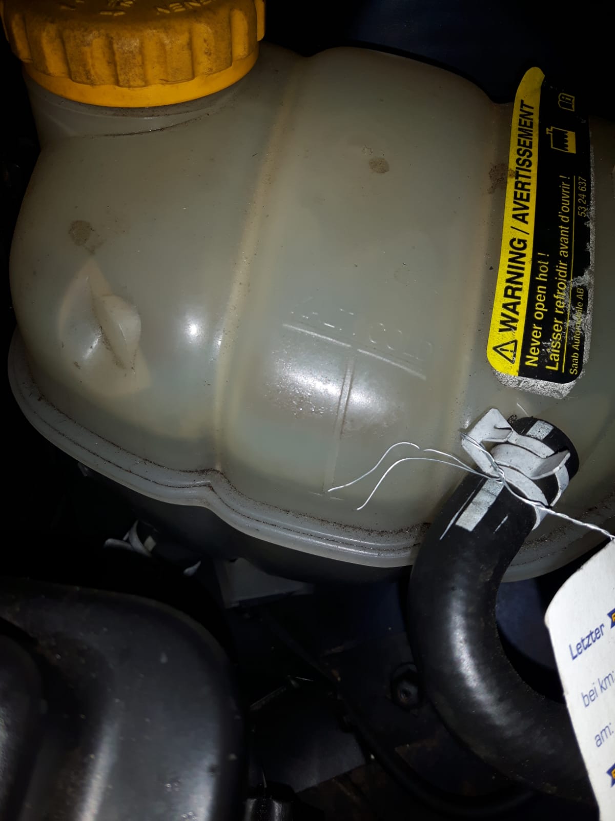

Das war vor 1000km noch an der oberen Linie.img083.thumb.jpg.5d8c101910c959b2adf1208a7fb72d3e.jpg
Erster Blick, Bypassventil der Heizung -> ist ok
Wäre ja auch zu leicht gewesen.
Ist doch alles gut. Der kalte Füllstand ist die Behälternaht, da wo der Pfeil hingeht. Bei heißem Motor ist der Füllstand bei mir wie auf dem Bild.
Das ist nen Pfeil?
Ich dachte ne Skala. :biggrin:
Na dann hat es sich wegen zu viel vermutlich raus gedrückt.
Wobei es vorher ziemlich konstant bei mehr lag als es jetzt ist und der Stand sich nicht geändert hat.
Das ist nen Pfeil?
:laugh::top::biggrin:
Wirklich?
Boah, da rummst's bei mir grad genauso laut wie bei Leon. *RRRUMMMMS*
:rolleyes: Vergrößert mal das Bild oben. Kann man (wenn man drauf achtet, also es weiß) sogar noch auf dem Phone erkennen.
Ah nee, ne!? Ich hoffe es ist falscher Alarm! Ich habe ja jetzt mehreren KfZ-Mechanikern - Saableute, Opelleute, freie Leute und mir selbst quasi - über die Schulter geschaut beim Nachfüllen. Alle haben den "Pfeil" als Strich interpretiert und bis dahin aufgefüllt. :D Oh mann, ey...
Bei heißem Motor, so meine Beobachtung, sinkt der Stand etwa in der Höhe von Pfeil bis Naht ab und steigt beim Abkühlen oder aber beim Öffnen des Deckels entsprechend wieder an. Seit letzten Donnerstag steht meiner bei Nelius...

Ähm ja.... toll, ich jetzt wohl auch. asdf
Das war vor 1000km noch an der oberen Linie.[ATTACH=full]168188[/ATTACH]
Der durchsichtige Ausgleichsbehälter wurde von Saab seinerzeit im Rückruf erwähnt, da er zu Undichtigkeiten neigt.
Abhilfe schafft der neuere schwarze Ausgleichsbehälter !
Leider kann man bei dem nicht den Füllstand auf den ersten Blick erkennen.

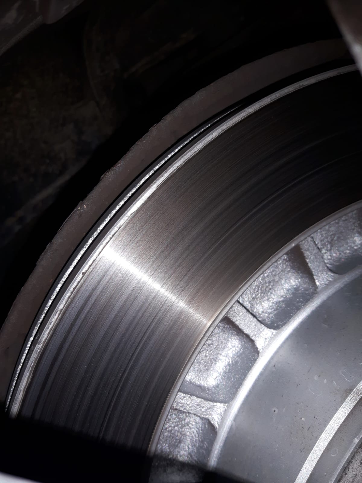

Habe mich noch nie so sehr über eine Bremsscheibe gefreut.
Das hätte auch komplett Blau und schrottreif sein können.
Gestern auf der Autobahn Bremse hinten links festgegangen.
Habe es am plötzlich steigenden Verbrauch gemerkt an einer Stelle wo ich durch hundertfaches Fahren und beobachten der Momentanverbrauchsanzeige an meinem Opel wusste, dass es minimal bergab geht und der Verbrauch niemals steigen dürfte.
Schnell reagiert und nur wegen dem Verbrauch angehalten und gefühlt ob an den Felgen irgendwas warm ist.
Vorne Links leicht warm, vorne rechts eiskalt, hinten rechts eiskalt, hinten links... Brandblase :biggrin:
Mit gezielter Gewalt immerhin soweit lösen können, dass ich wieder zurück nach Hause gekommen bin.
Musste dann mit einem anderen Auto fahren, wenn auch mit Bauchschmerzen weil beim Opel der rechte Scheinwerfer überall hinleuchtet, aber nicht auf die Straße.
Da ist dann wohl der Bremszylinder fällig, oder?

Ich denke mal ich brauche nen neuen Bremssattel.
Würde passen, hatte ja gerade Bremse neu gemacht.
Vielleicht reicht es vorübergehend auch alte Beläge rein, Kolben weiter raustreten und mit 1000er Schleifpapier bearbeiten.
