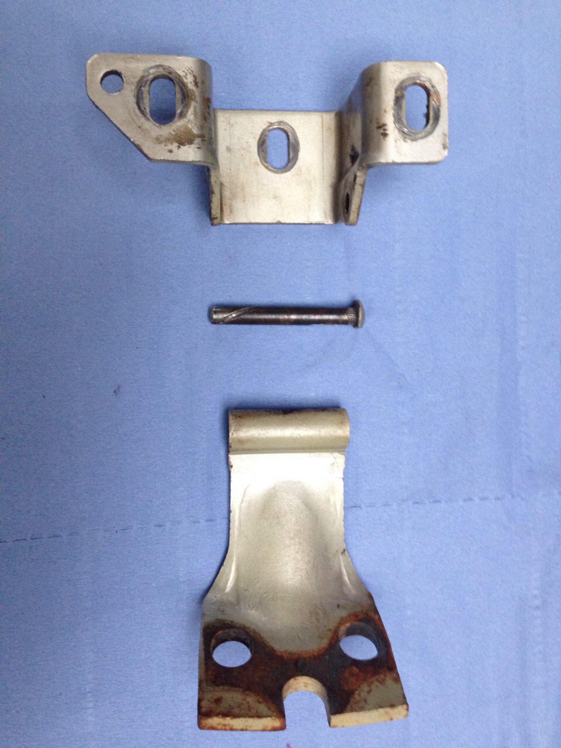

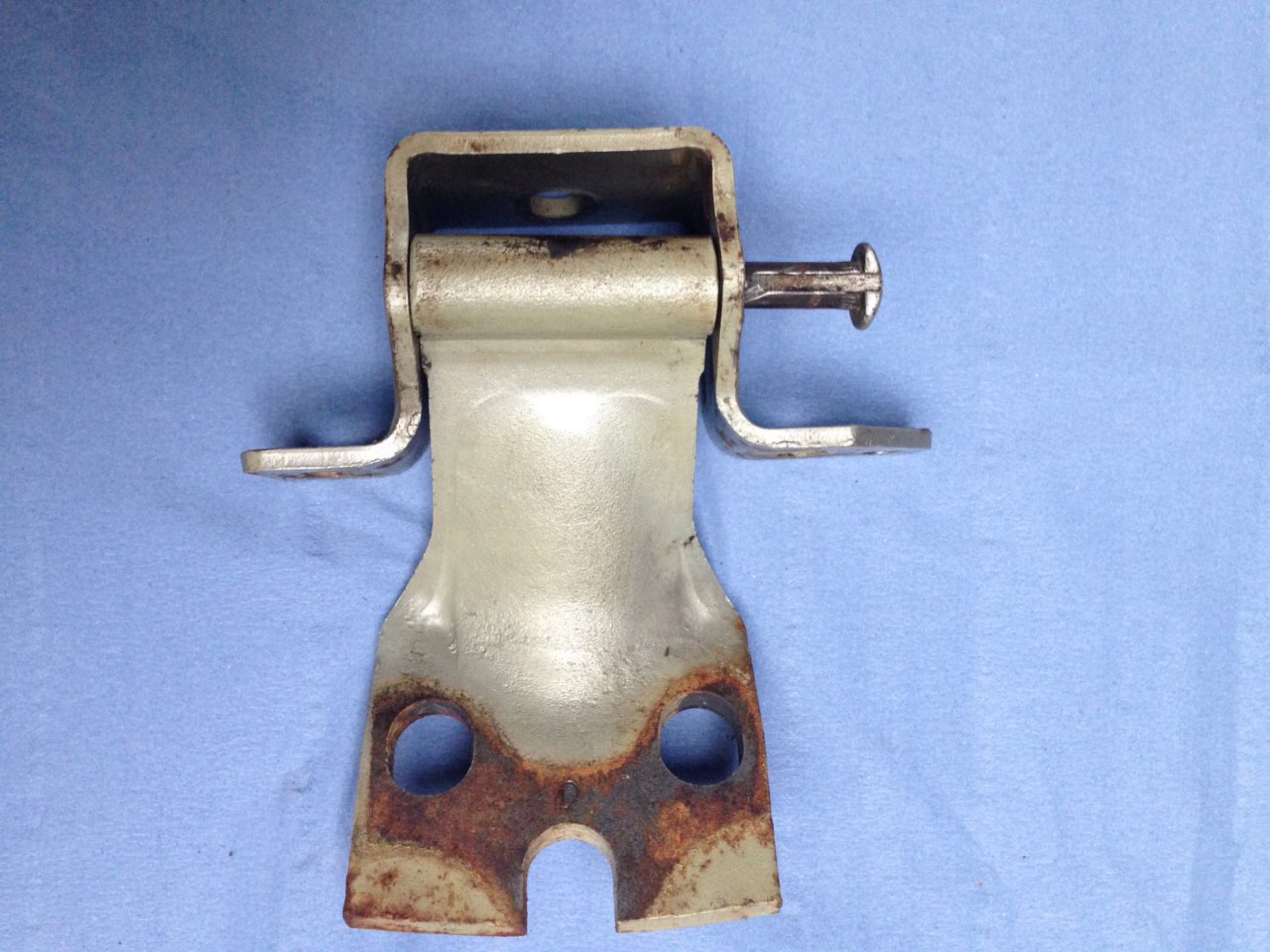

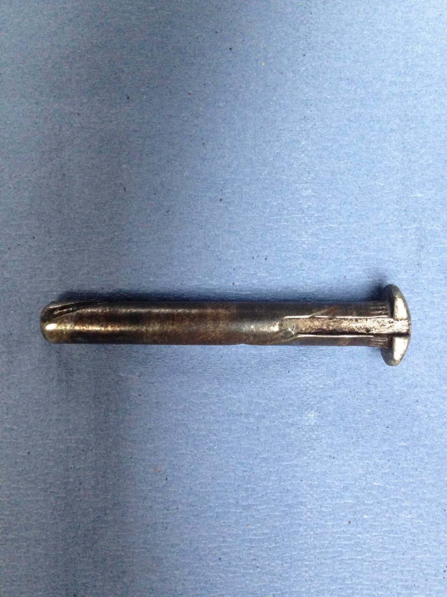

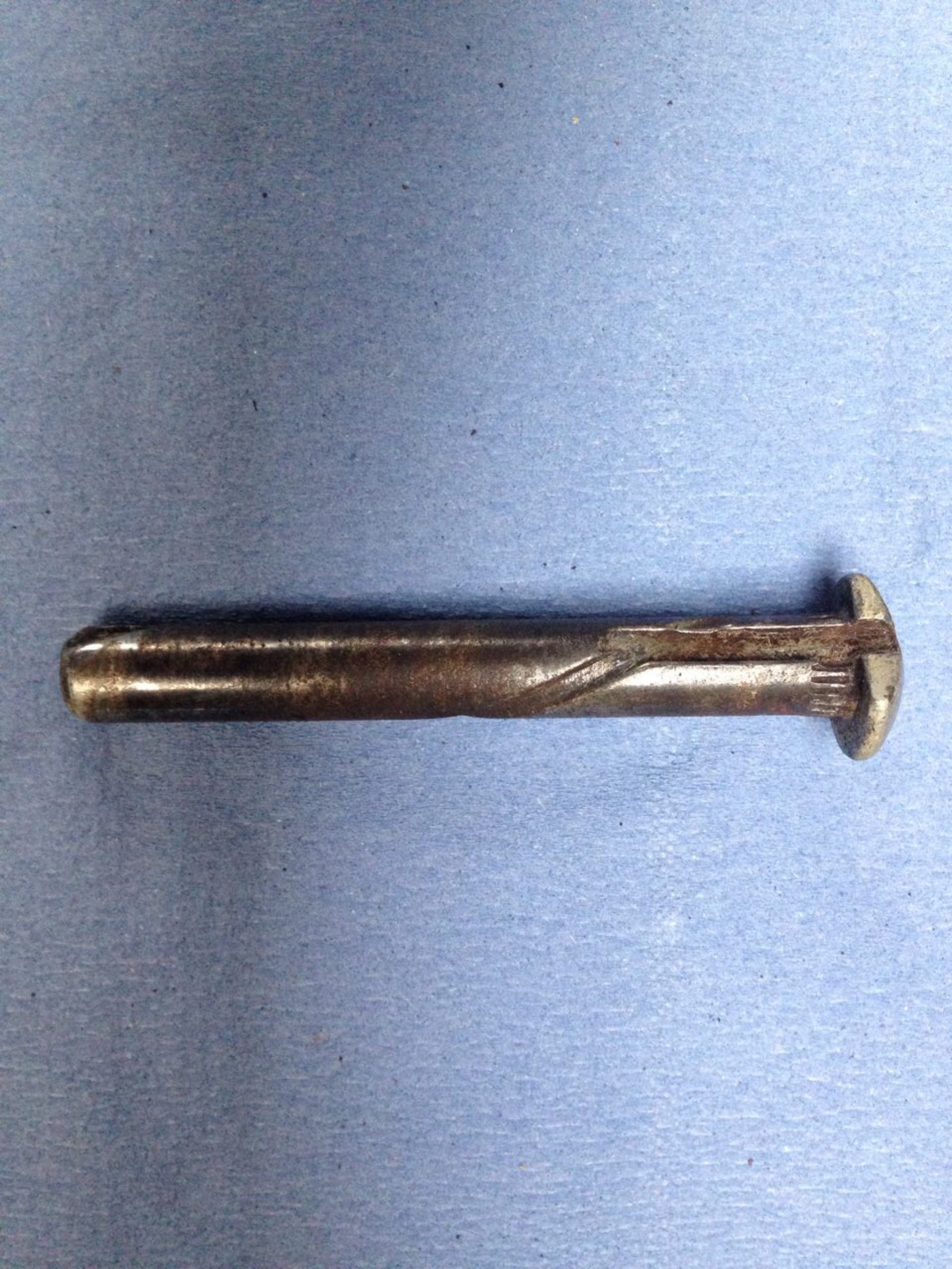

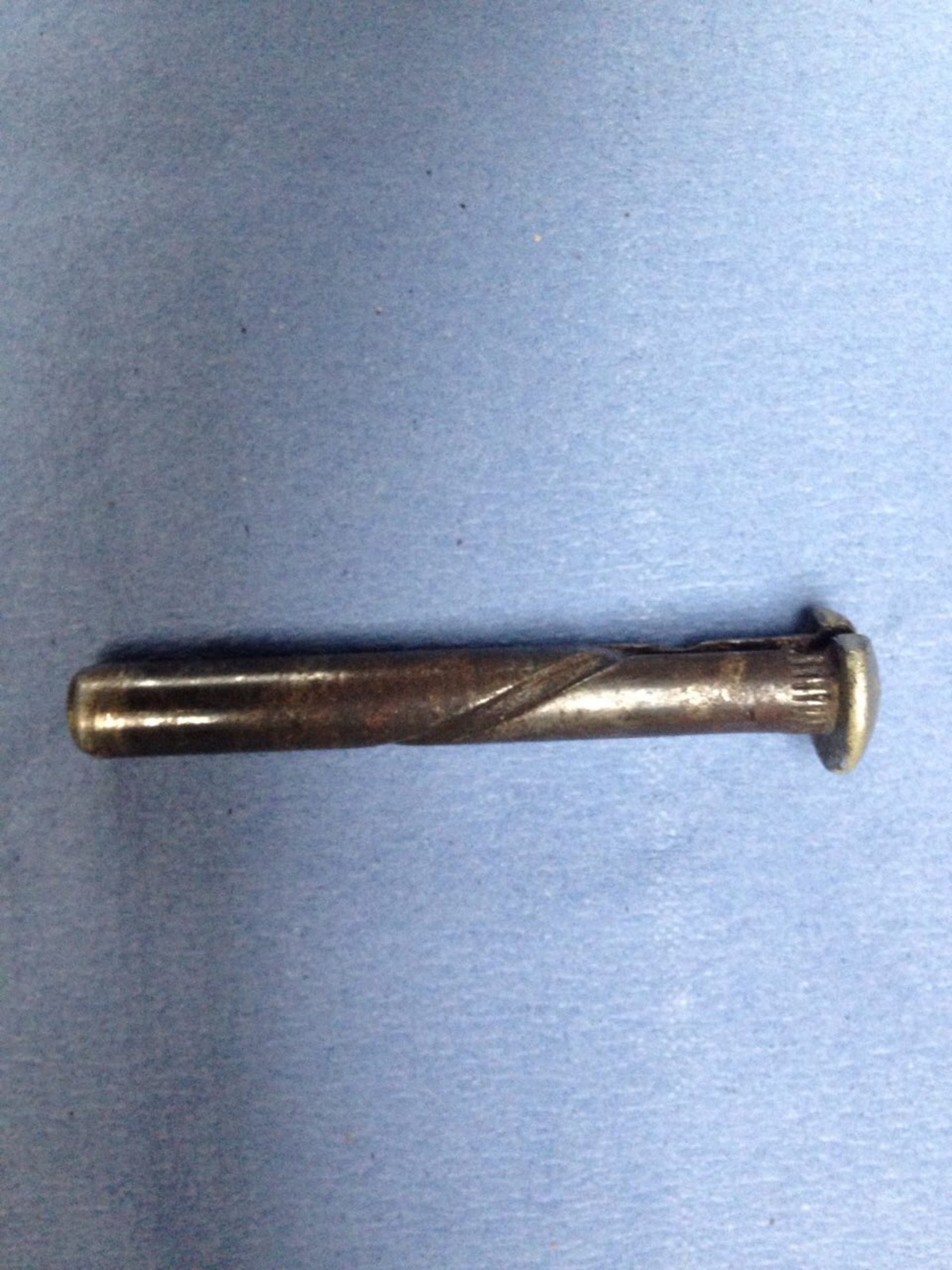

Ich mache mal ein Foto wie der Bolzen aussieht...
Hast Du noch ein Foto für uns (mich)?
Vergessen, sorry, ich versuche heute Abend dran zu denken!:redface:
So jetzt, ich hoffe die Schmiernut in der Achse wird deutlich:
