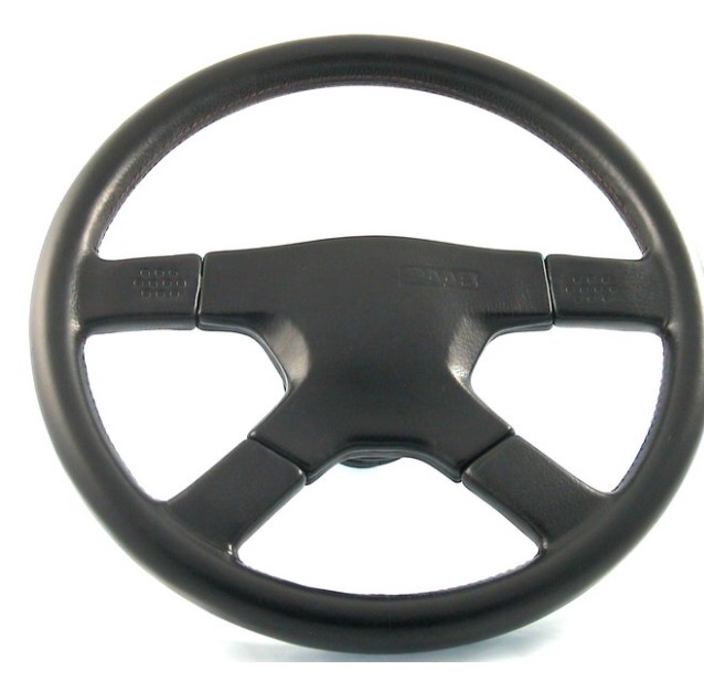

Ich hab mal mein Lenkrad im Netz gesucht und es mal beigefügt, konnte heute beim arbeiten leider keine Fotos machen. Wäre nett wenn ich da mal Tips bekomme, danke Karsten

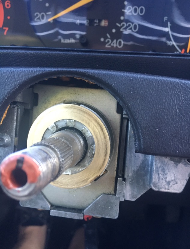

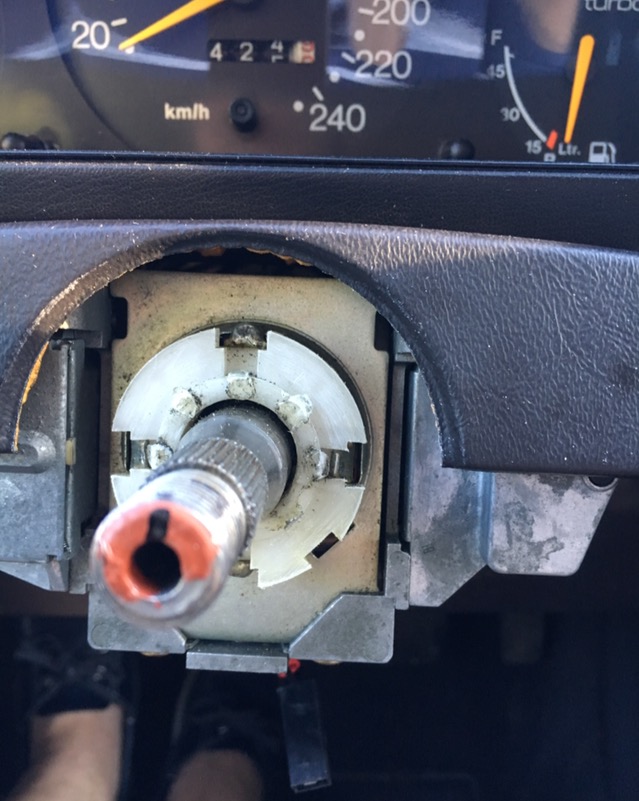

Ich leg mal 2 Bilder zum defekt dazu, die 8 kleinen Schweißnasen die den Schleifring am Kunststoff halten sind allesamt defekt, deshalb wackelte der Schleifring nurnoch umher. Ich habe mit einem sehr scharfen Stechbeitel die alten Nasen entfernt und alles gereinigt und leicht angeschliffen.(siehe Foto)
Wird morgen dann verklebt und wieder zusammengesetzt.
Die Nachjustage des Schleifstifts an der Nabe schaue ich mir auch morgen an....

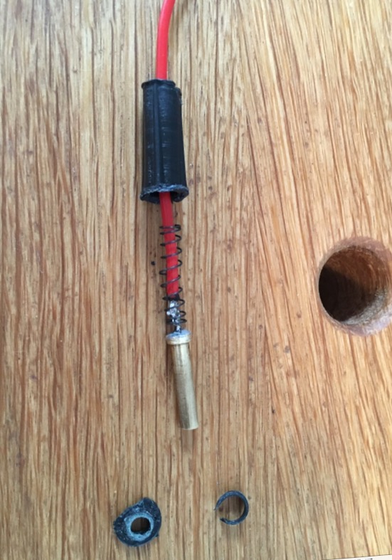

Habe heute die restlichen Arbeiten erledigt. Schleifring mit Epoxy verklebt und dann den Stifteinsatz aus der Nabe gezogen. Der ist leicht komisch und muss nach vorne zur Seite wo der Messingstift ist ausgebaut werden. Ich habe das Kunststoffgehäuse geöffnet und vorne am Verschluss 3-4 mm abgeknipst und plangeschliefen. Danach wieder zusammengesetzt und verschweißt. So ist der Messingstift von 13mm wieder auf 15,5mm herausgekommen. Jetzt hat er wieder Kontakt, alles ist wieder rückmontiert und ich hab auch noch gleich mein repariertes Gurtschloss verbaut.
Ich hab mal 2 Fotos beigefügt, das erste vom geöffnete Schleifstift und das zweite zeigt die Nabe wieder fertig geschlossen mit Stift.

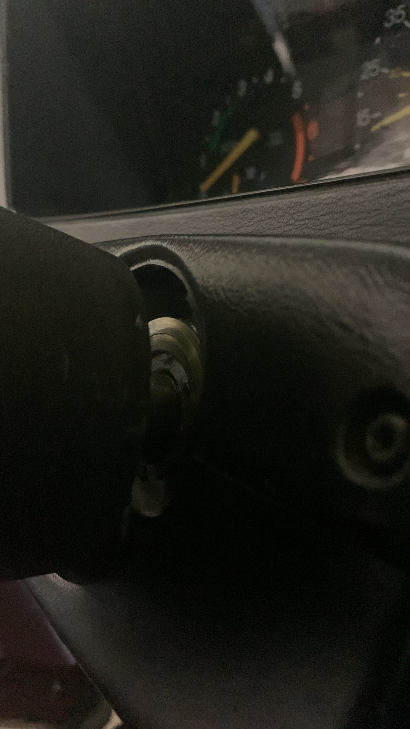

Hi Jungs,
ich wieder habe ein Lenkrad beim Kauf dazu bekommen ( Momo) ist leider in schlechter Zustand. Aber habe es erstmal neu bezogen mit Leder, sieht gar nicht schlecht aus, und fühlt sich besser an als das Gummi Ding was drin ist.

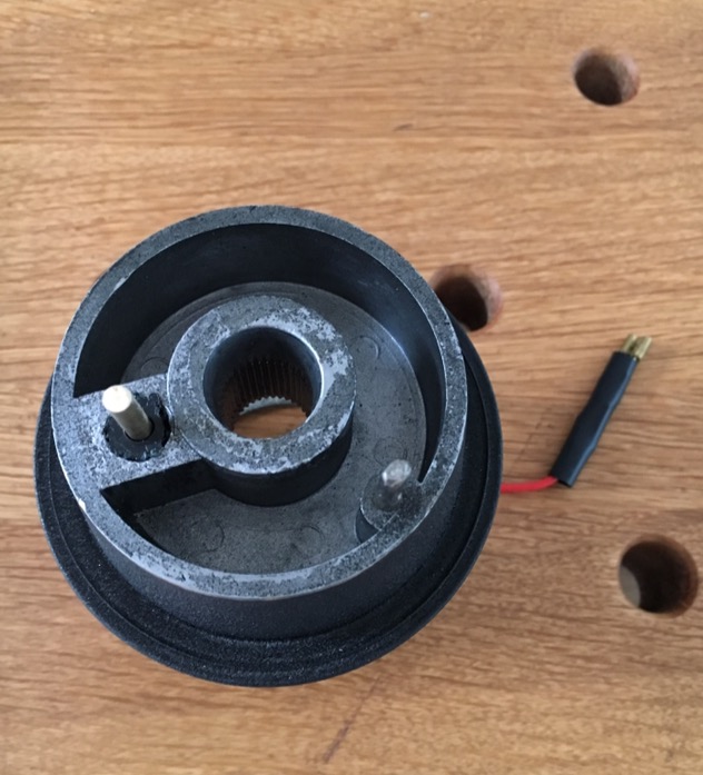

Jetzt aber zu mein Problem, die Nabe geht nicht weit genug runter. Gibt es da verschiedene naben? Ich habe (dachte ich) ein Orginal Saab 136 101 185 aber der scheint nicht weit genug auf den Dorn zu gehen.
Hat jemand mehr Info ?
Vielleicht hast Du einfach die Lenksäule beim Ausbau herausgezogen...?
Hi Klaus,
danke (wieder) für deine Hilfe, geht eigentlich nicht dan würde das zurück getauschte Orginal ja auch nicht (zu hoch) passen.

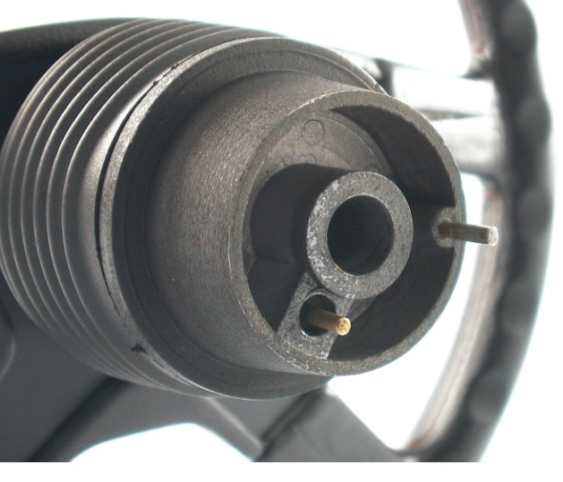

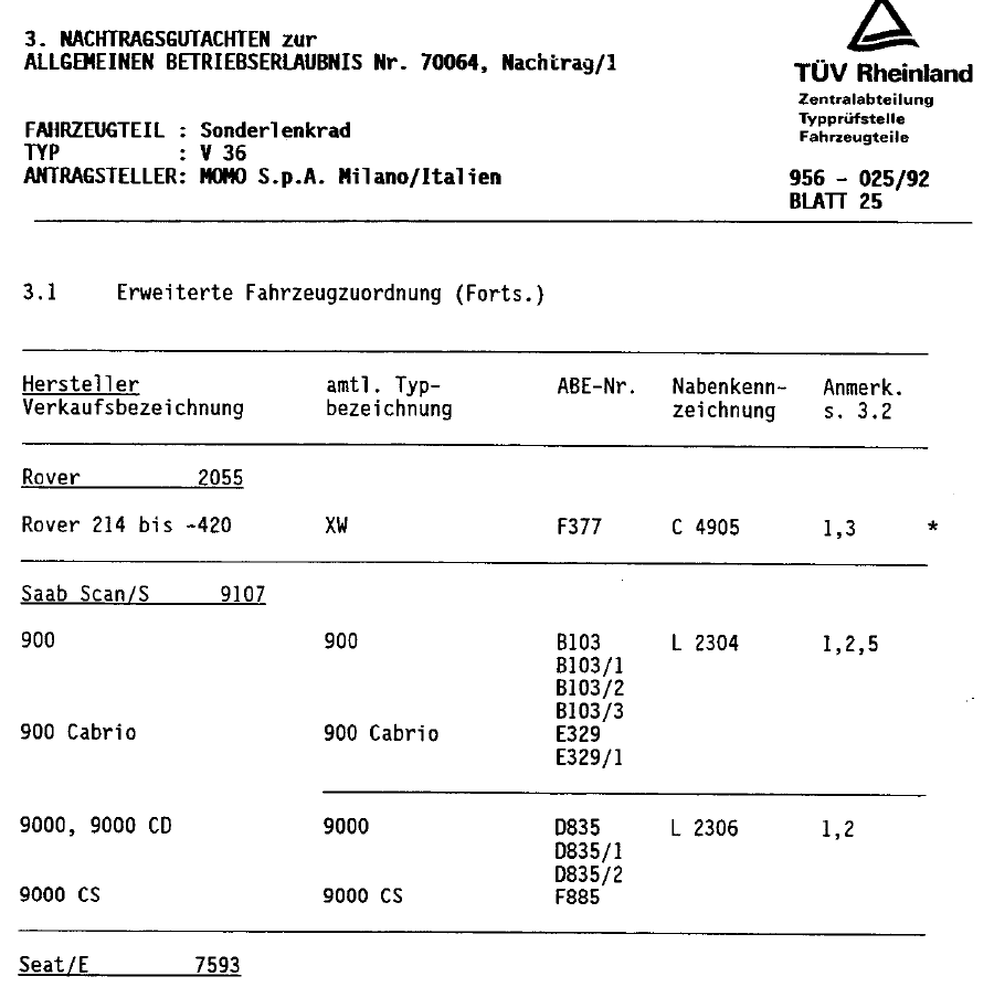

Welche Nummer ist denn auf der Momo Narbe seitlich eingeschlagen?
müsste die L oder C 2304 sein, wenn ich mich richtig erinnere.
Schau auch mal, ob der graue graue Stift, hinten auf der Narbe, der für den Blinkerrücksteller, gegen den Schleifring oder Lenkkorb stößt. Bei neuen Momo Narben ist der meist zu lang. Der muss dann entsprechend gekürzt werden.
Oder aber der Hupenkontaktstift (Messing) selbst. Wenn der auch mal gegen einen Neuen getauscht wurde, dann kann der ggf. nicht weit genug einfedern.

Hi L 2304 steht drauf.
Ist richtig:
