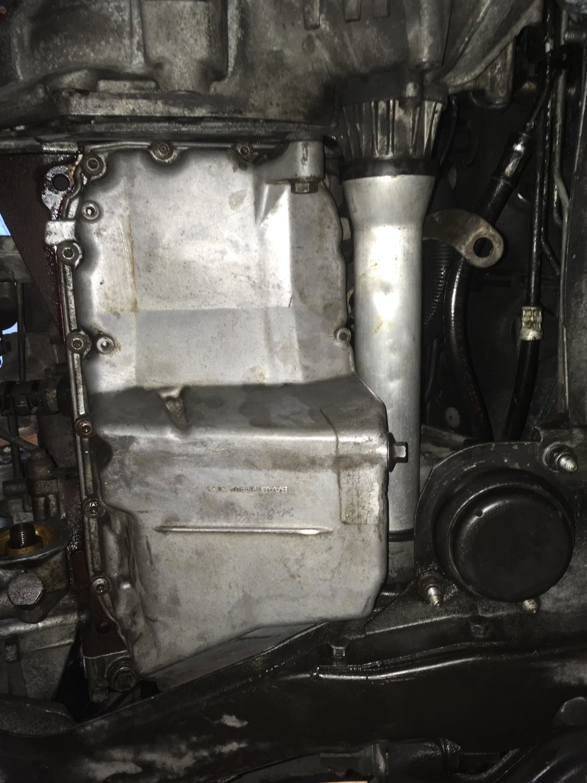

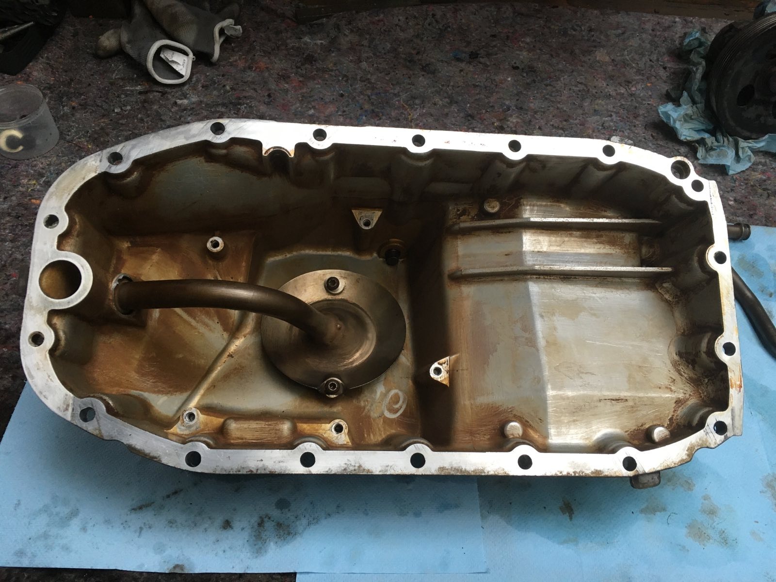

Weil ich die Ölwannen-Säuberungsaktion bei einem 1995er 9000 Aero gerade hinter mir habe, möchte ich das o.g. Vorgehen noch etwas ergänzen.
Als die beiden wesentlichen Probleme wurden vom TE ja die Erreichbarkeit der hinteren Schrauben der Ölwanne und letztlich das Herausziehen der Wanne (über dem Hilfsrahmen) beschrieben.
Voraus ging das Abstecken und Lösen der Lambdasondenkabels und der Abbau des Flammrohrs mit (vorgeschobenen ) Katalysator (3x SW 13 am Lader, 1x SW 16 an der Abstützung , 2x SW 13 am Flexrohr)
Beim Lösen der Ölwannen-Schrauben gab es bei mir nach etwas Sortieren der vorhandenen Torx-Werkzeuge nur Schwierigkeiten bei der Schraube, die direkt über dem Zwischenlager der Antriebswelle sitzt.
Alle anderen sind mit einem langen TX40-Stiftschlüssel gut erreichbar.
Das Schutzblech über der Schwungscheibe habe ich vorher herausgenommen (1x SW 18, 1x SW11)

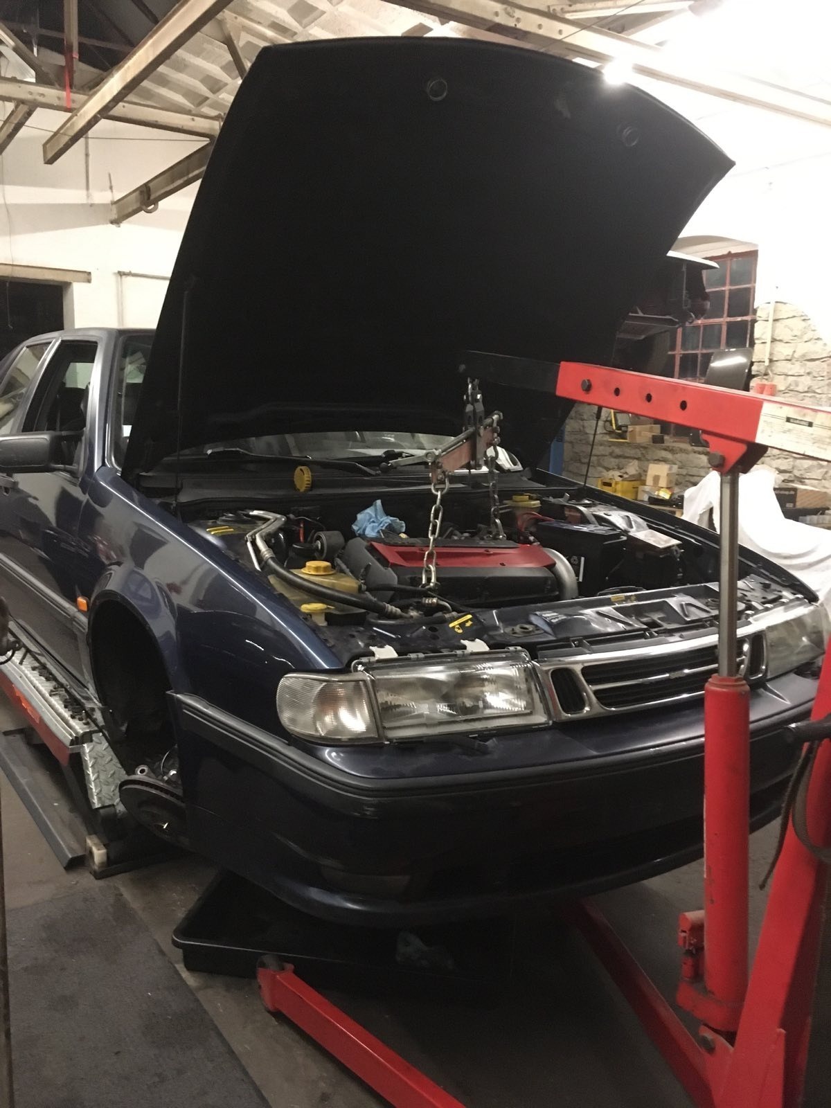

Nach dem Lösen der beiden rechten Motorlager (SW16) , der oberen Drehmomentstütze
und probeweisen Anheben des Antriebs per Motorkran wurde deutlich, dass der Platz zum Herausnehmen der Wanne zu knapp blieb.
Da ich den Polyriemen bereits abgenommen hatte , u.a. um die KW-Riemenscheibe und den steuerseitigen Simmering zu erneuern,

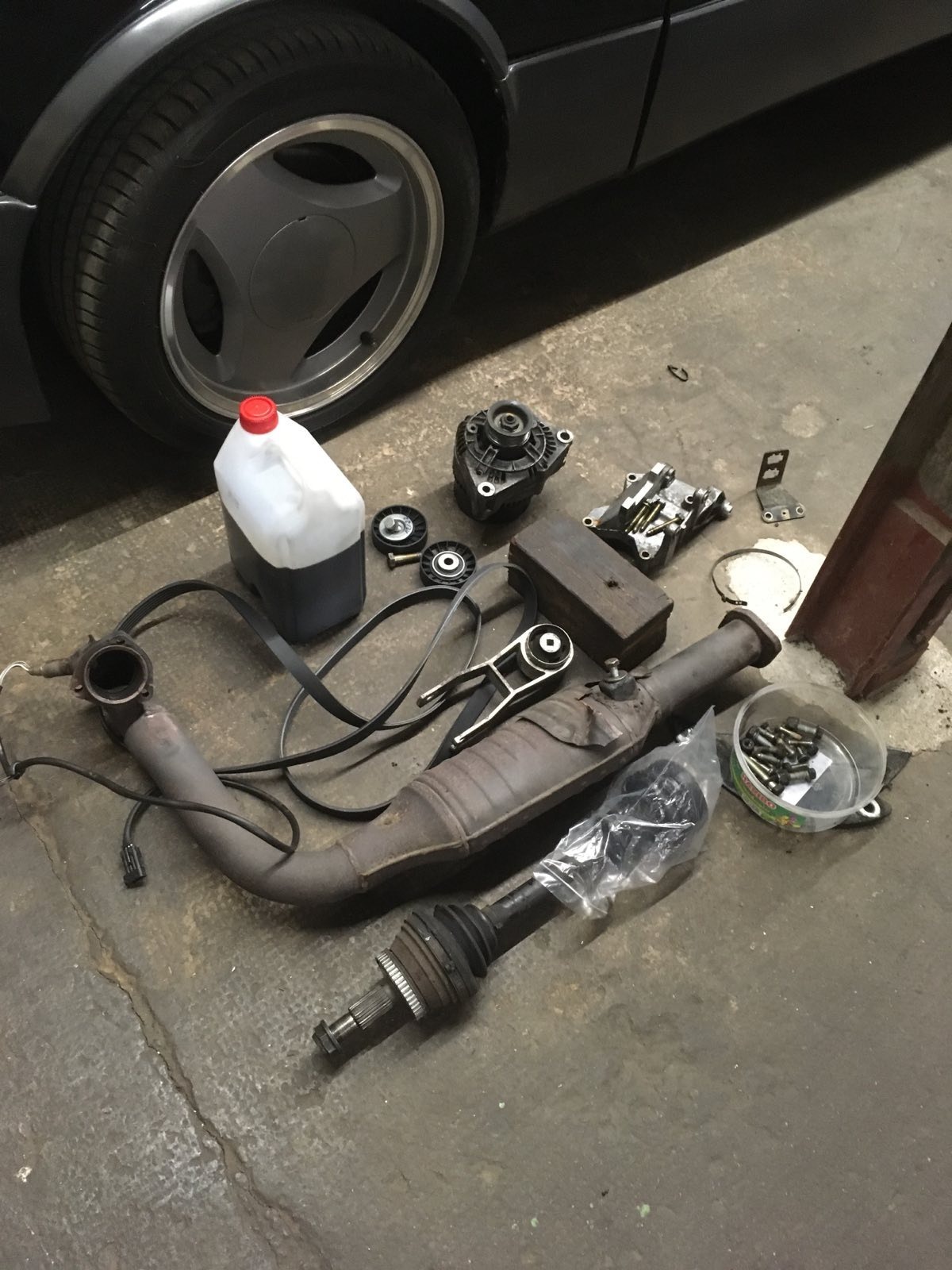

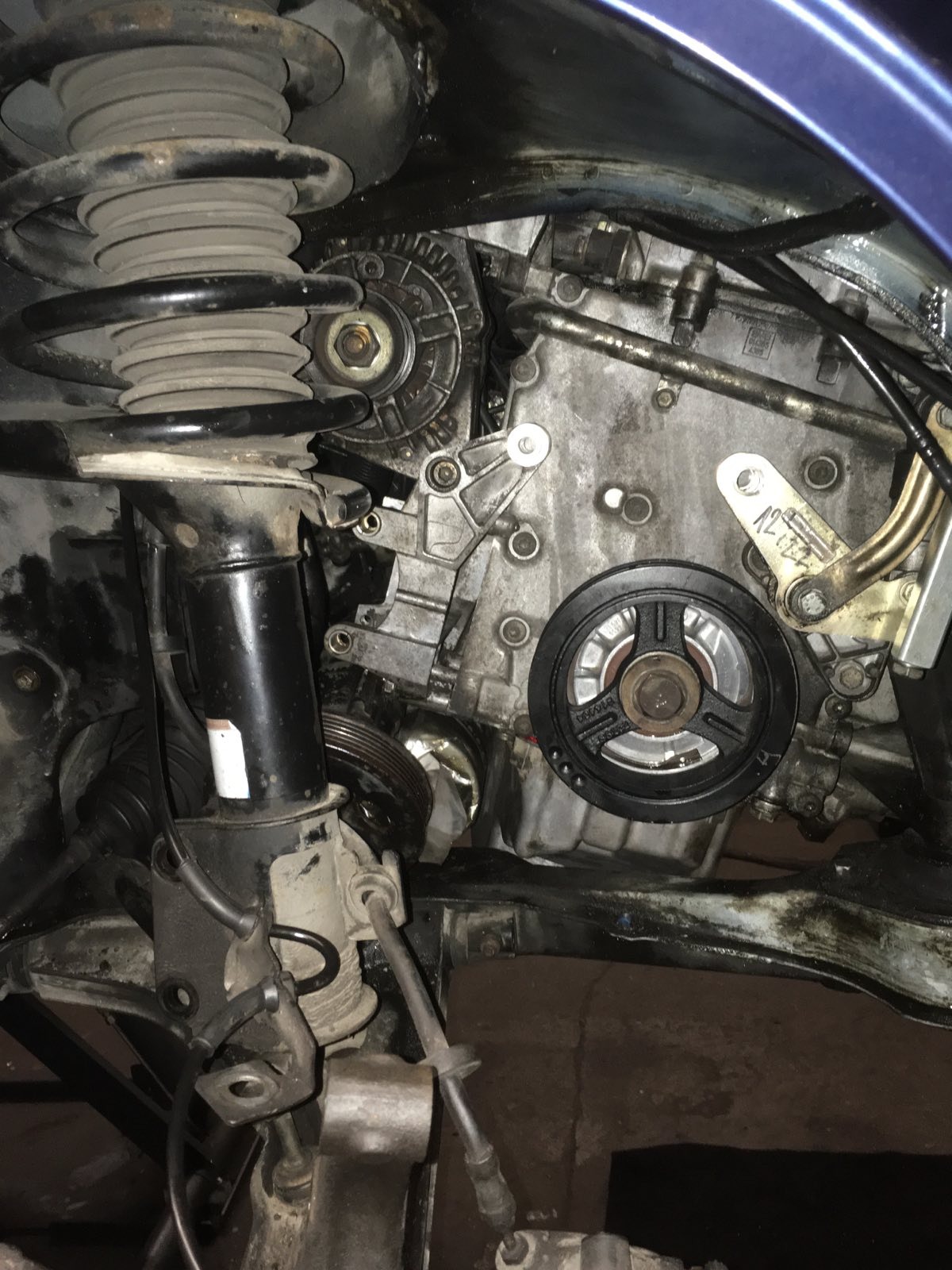

habe ich eine deutlich aufwändigere Methode gewählt als unter #1 beschrieben:
die rechte Antriebswelle demontiert (Zentralmutter SW 32, Verschraubung Federbeim 2x SW 18/17 und Spurstangenkopf SW 19)
die Servopumpe gelöst (2x SW 13)
die LiMa gelöst und herausgenommen
die Konsole der Servopumpe herausgenommen (4x SW13)
den Lagerbock der Zwischenwelle abgenommen (3x SW 13) und die Zwischenwelle abgezogen. (Das Getriebeböl kann drin bleiben)
Damit geht der "Rest" fast von selbst und recht entspannt.

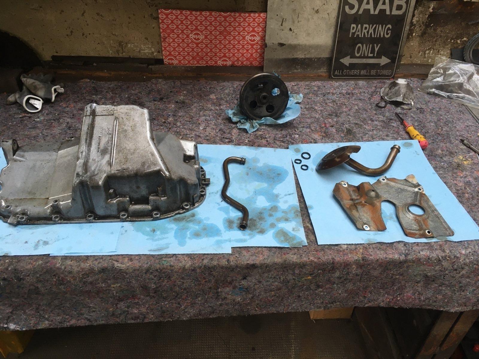

Und natürlich lässt sich jede der Wannenschrauben leicht lösen und va. auch einfach wieder ordentlich anziehen.
Das Reinigen und die neuen O-Ringe haben sich in diesem Fall jedenfalls gelohnt:smile:
Zum Dichten habe ich wie immer 518 verwendet

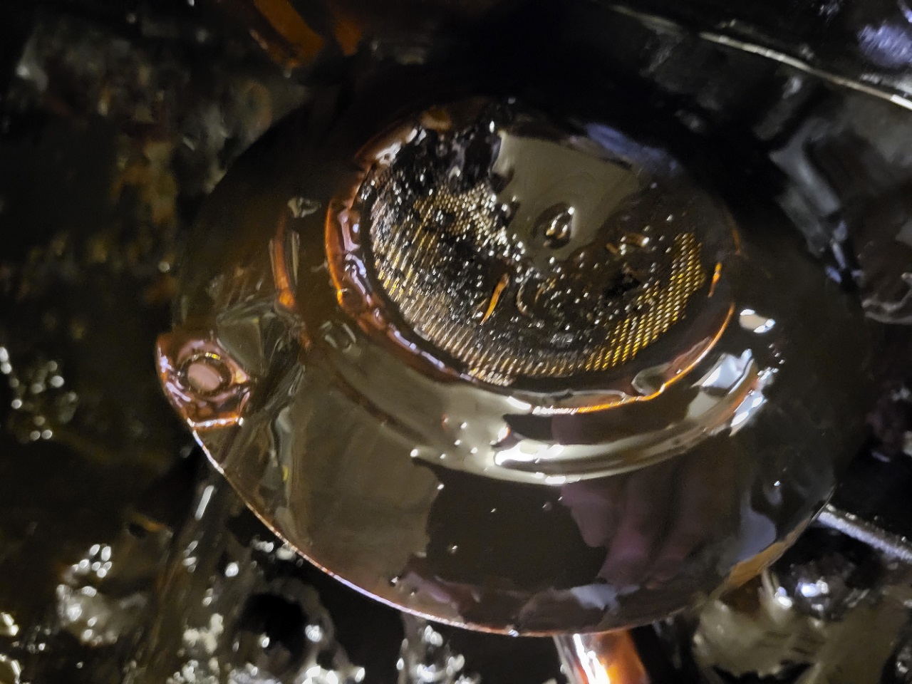

[mention=75]klaus[/mention] Hat sich der Aufwand wenigstens gelohnt?...reichlich Ölkohle im Sieb?...oder eher nix, und es war nur eine Vorsichtsmaßnahme?
[mention=75]klaus[/mention] Natürlich lohnt sich im Endeffekt der Aufwand...denn dann ist alles wieder sauber und neuwertig.
Meine Frage ging eher in Richtung Ölkohle im Sieb. Ein paar Krümel oder doch zu 50% verstopft?
Beim 9000er kenne ich solche Schäden nicht...nur vom 9³-I und 9-5.
Daher wäre es nett von Dir, einfach mal den Zustand zu beschreiben, was Du vorgefunden hast. Die Ölwanne sieht nach der Reinigung jedenfalls recht sauber aus und daher würde ich keine großartigen Dreckpartikel im Sieb vermuten.
Neue O-Ringe sind auf jeden Fall prima. Eine Öldrucksorge weniger. :smile:
:confused: Wie kann der Zustand *nach* der Reinigung etwas über den Zustand vorher aussagen? Doch allenfalls was über die Gründlichkeit der Arbeit...

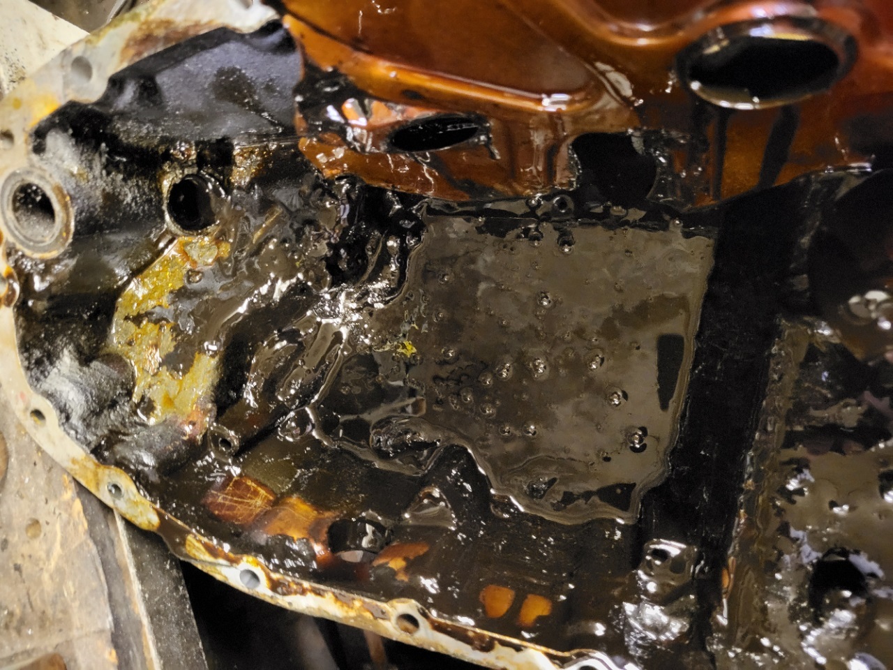

Bilder vor Reinigung...
[mention=800]patapaya[/mention]Wieviel hat der Motor denn gelaufen und wurde das Motoröl alle 10.000km gewechselt?
Bis dahin unbekannt - deswegen wurde die Inspektion und Reinigung in dem Jahr, in dem ich ihn kaufte, vorsichtshalber - und wie sich zeigte, nicht unnötigerweise - mit in Auftrag gegeben, als die ZKD erneuert werden musste.
[mention=196]turbo9000[/mention] Besten Dank für die Bilder. :smile: Das Zeug nennt man aber "Öl-Lack" und ist keine Ölkohle. Das Zeug ist weich und bleibt weich, kann sogar durch die Ölpumpe eingesogen und in den Kreislauf kommen. Optimal ist dies sicherlich nicht, aber einen riesigen Kopf würde ich mir da nicht machen.
Der "Lack" ist die Vorstufe zur Verkokung. Und da es eben keinen Grill unter der Ölwanne gibt, bleibt es auch dabei. Vermutlich wurde in dem Fahrzeug auch nur alle 20.000km das Öl gewechselt oder wirklich richtig billiges Motoröl verwendet.
Beim 9-5 gab es kapitale Motorschäden unterhalb 50.000km Laufleistung. Weil das Sieb verstopft war. Und dies kenne ich beim 9000 nicht. Denn da ist ein bißchen mehr Öl drin...und eventuell wurde auch der Service-Intervall von 10.000km beibehalten, weil man es so gewohnt war.

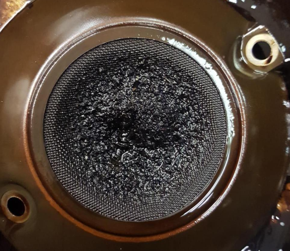

Es waren schon auch Krümel im Sieb. Dennoch, trotz dieser extremen Wartungs-Vernachlässigung, sind die Kettentriebe (beide AGW & NW) in tadellosem Zustand. Und das bei den "ach so schlechten" MY....Demnächst mache ich die KW Lagerschalen ab und schaue mir die mal an.
Ein Teil der Verschlammung ist sicher der langen Standzeit geschuldet (Motor stand ausgebaut eine lange Zeit rum. Ist ein wenig wie Gelantine. Dennoch sieht man an den Ablagerungen in der Ölwanne, dass da erheblich geschlampt wurde. Meine Ölwanne habe ich nur umgedreht und die war ohne Nachwischen sauber....

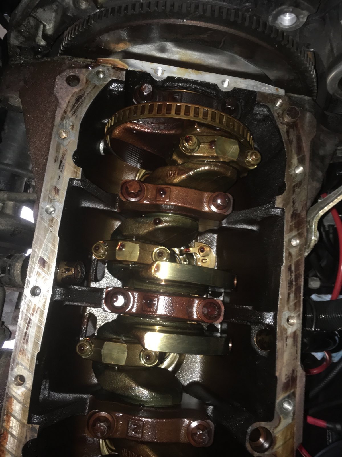

[mention=75]klaus[/mention] die Lagerschalen hast du auch mit gemacht?
