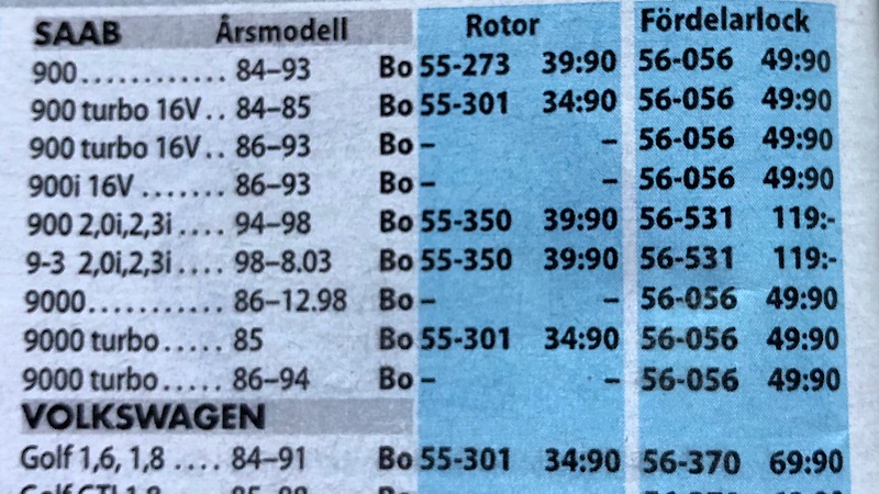

Ich wollte gerade vollmundig anbieten, dir einen Rotor von Biltema zu schicken.
Beim Nachsehen stelle ich gerade fest, dass diese nur noch für den Turbo 16V bis 86, also Bosch-Typ, gelistet sind.
Lucas-Typ ist out. Wieder ein Standardteil weniger in einfacher Verfügbarkeit.
Am Rande, Biltema hat inzwischen viele Verbrauchsteile für den 900og nicht länger gelistet.

Meine unscharfe Bemerkung bezog sich nach der TE-Frage auf den abgebildeten Auszug aus dem Biltema-Katalog vår/sommar 2018 und mein eigenes Erstaunen über dessen lückenhaftes Listing.
Immerhin war Biltema ein führender Lieferant von Saab Standardteilen in Schweden.
(fördelarlock = Verteilerkappe)

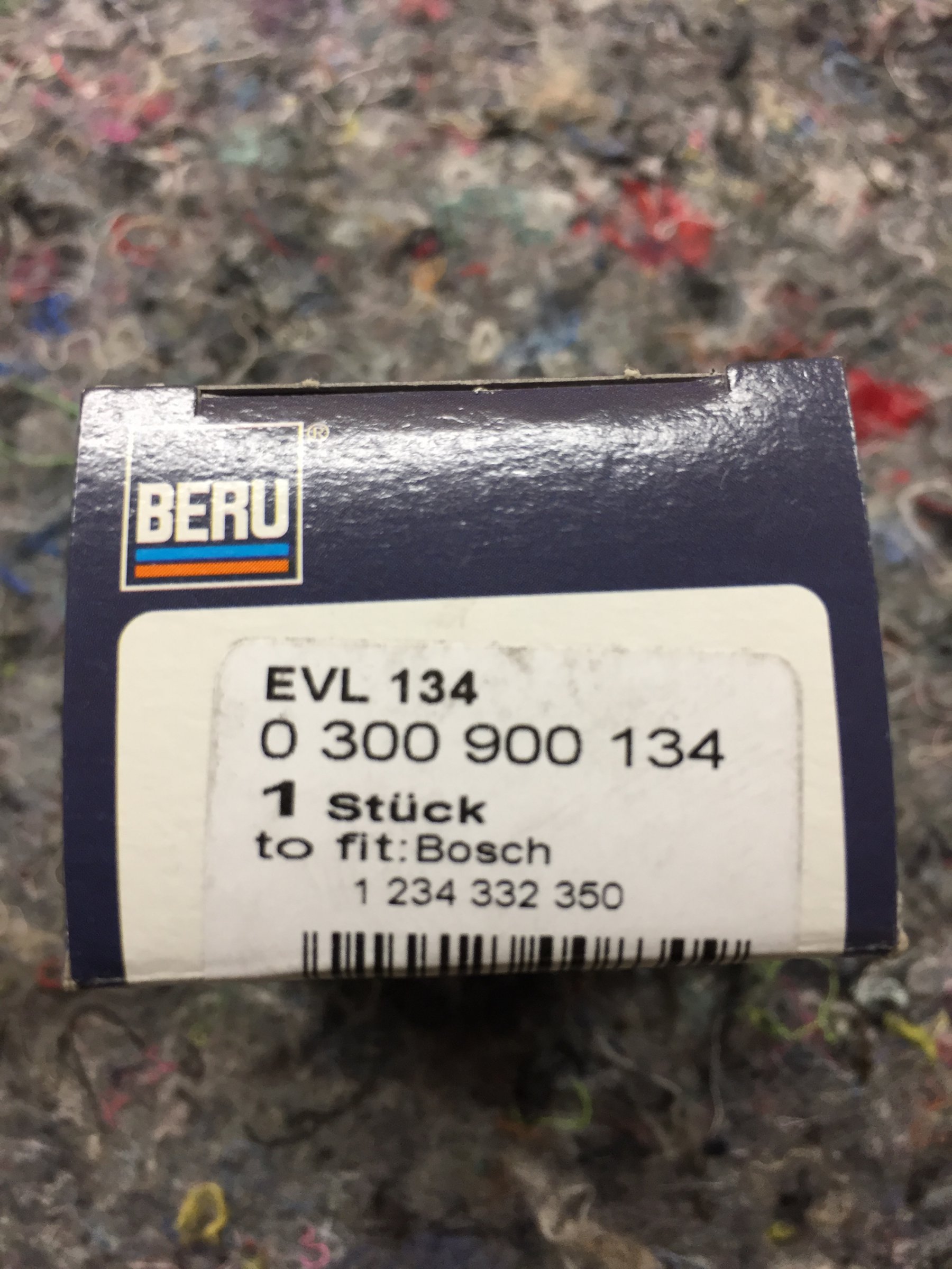

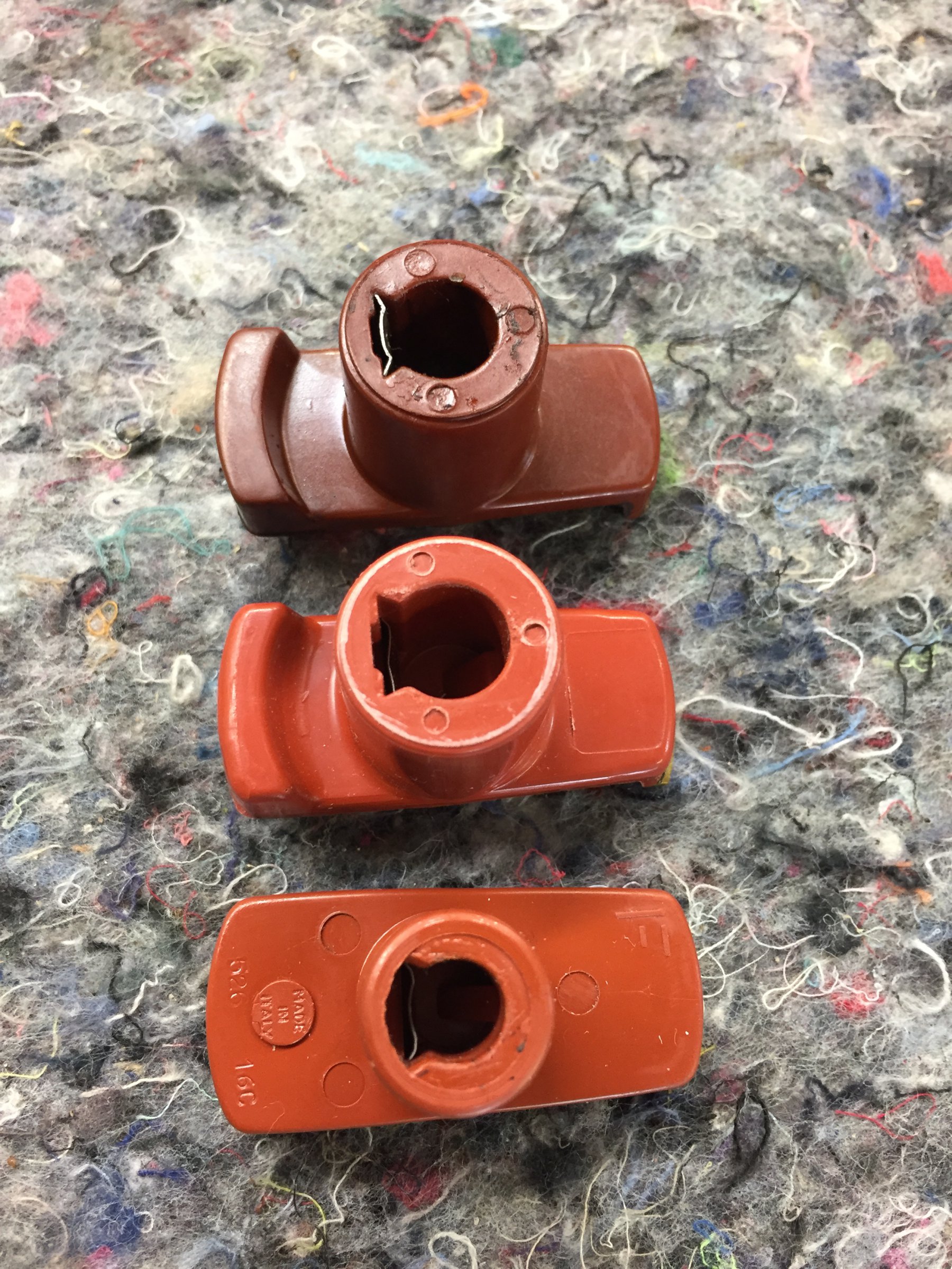

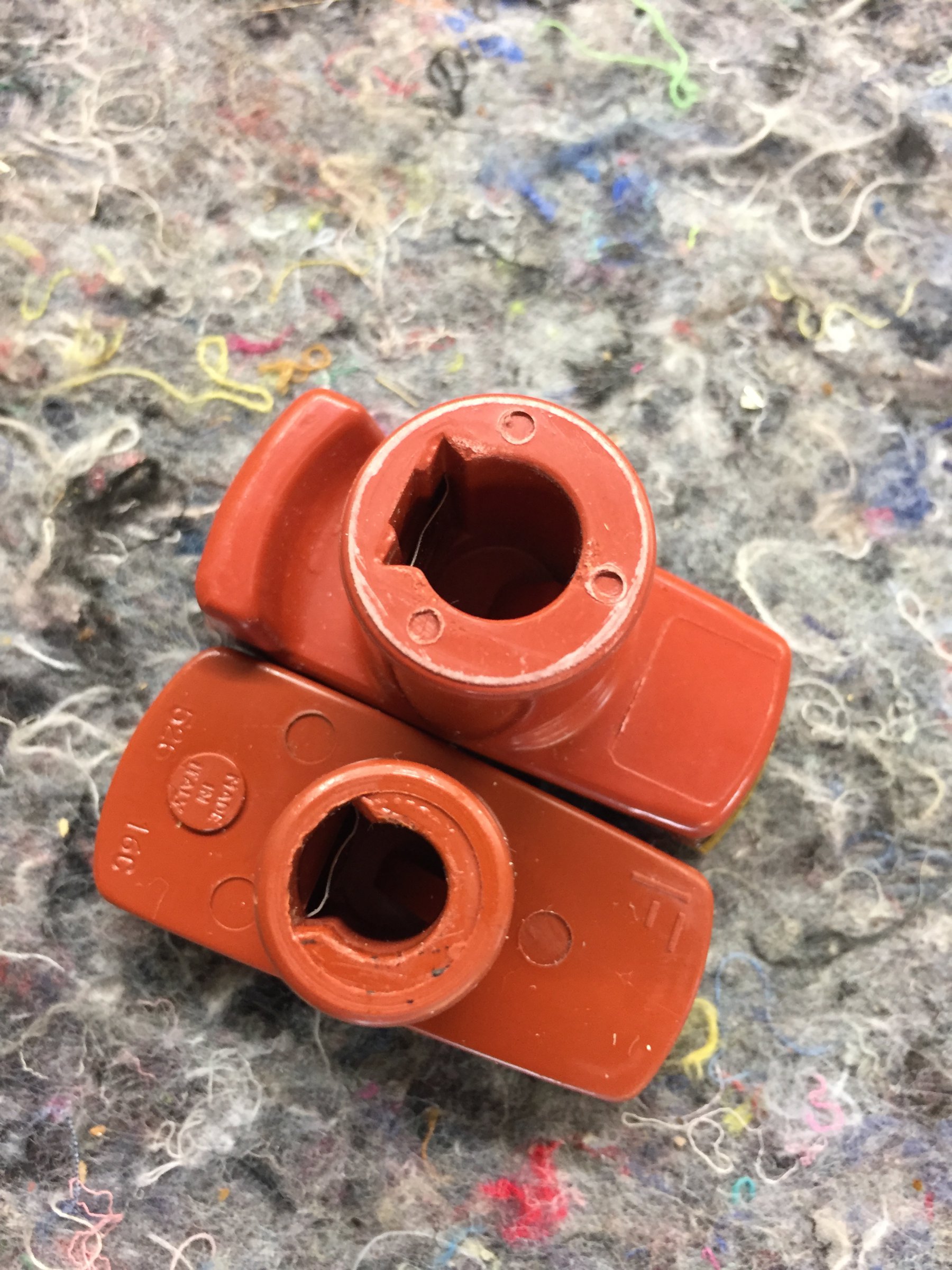

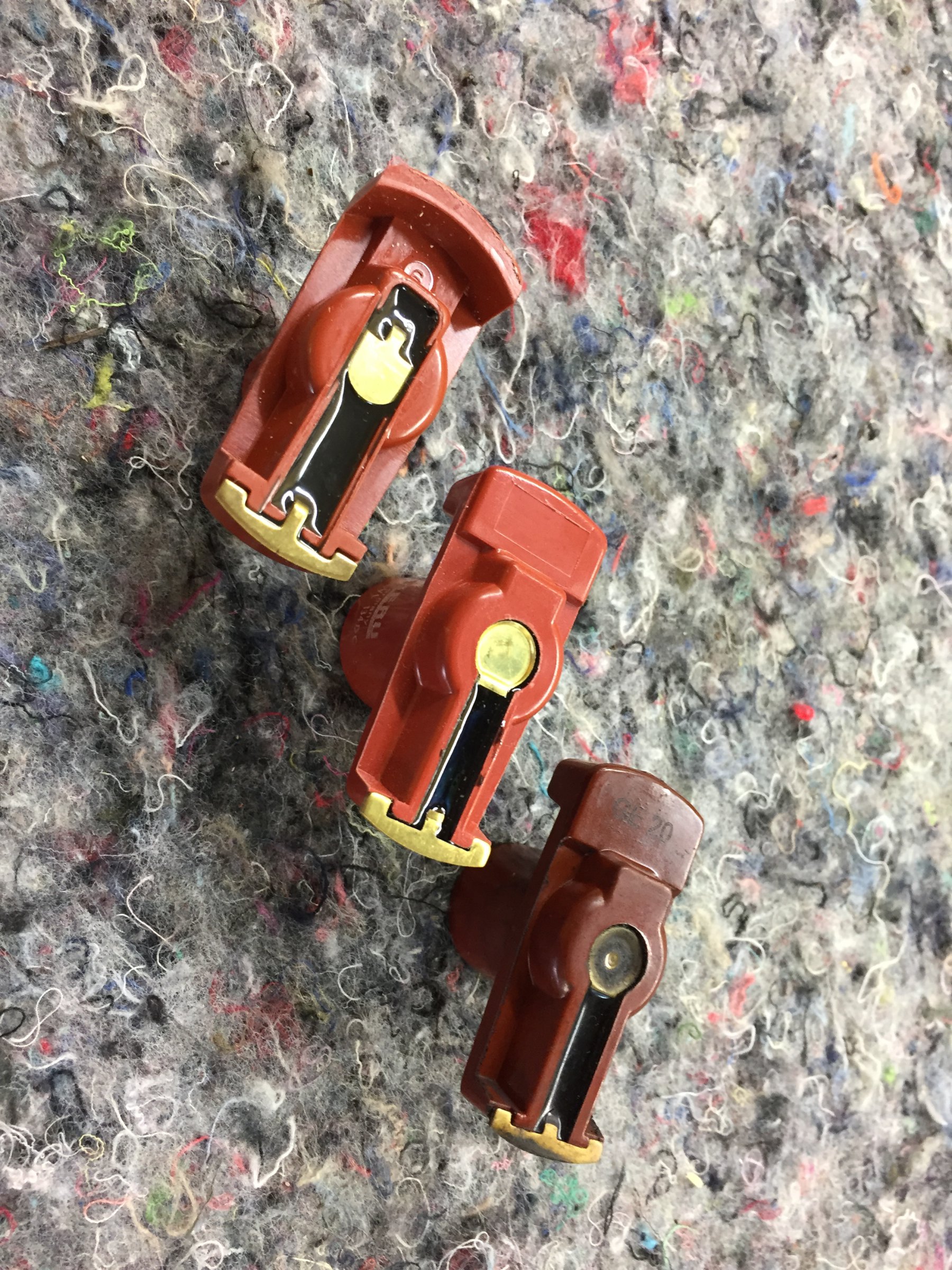

ich bin etwas verwirrt. Verteiler sind alle von Bosch. Das ist klar. Aber der Verteiler, den ich von Schwedenteile bekommen habe, passt wirklich nicht.
Ich habe Bilder gemacht. Aktuell habe ich einen im Netz von Beru bestellt. Der passt...
Gruß Richard
Moin Richard, meine 16V T Saab von 88-93 haben und hatten immer Bosch-Verteiler. Endnummer 008 und 010 (mit rotem APC). Immer den gleichen Finger.
Mein 85iger 900i 8V hatte einen anderen Verteilerfinger.
Die 8V haben eine dickere Verteiler-Achse und damit einen anderen Finger.
