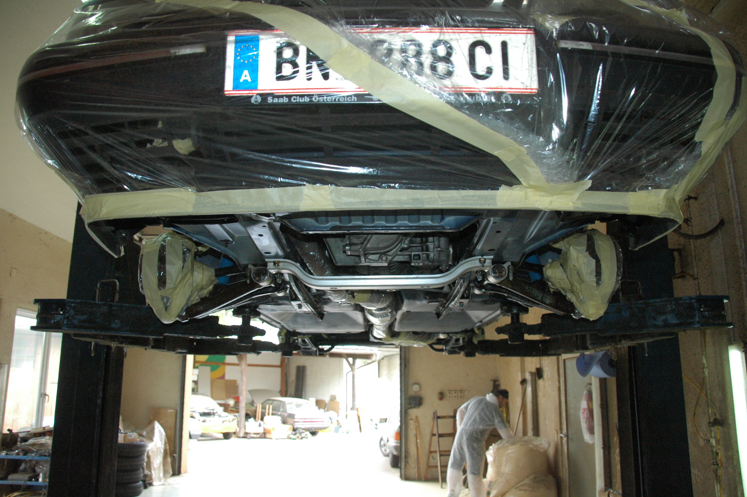

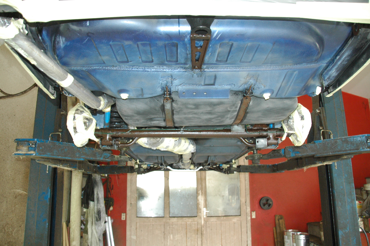

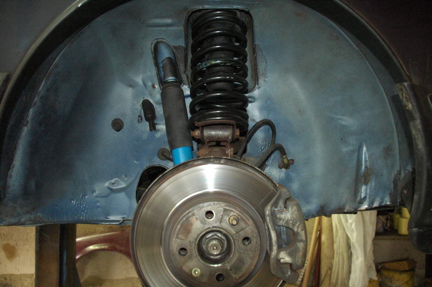

fettes Cabrio

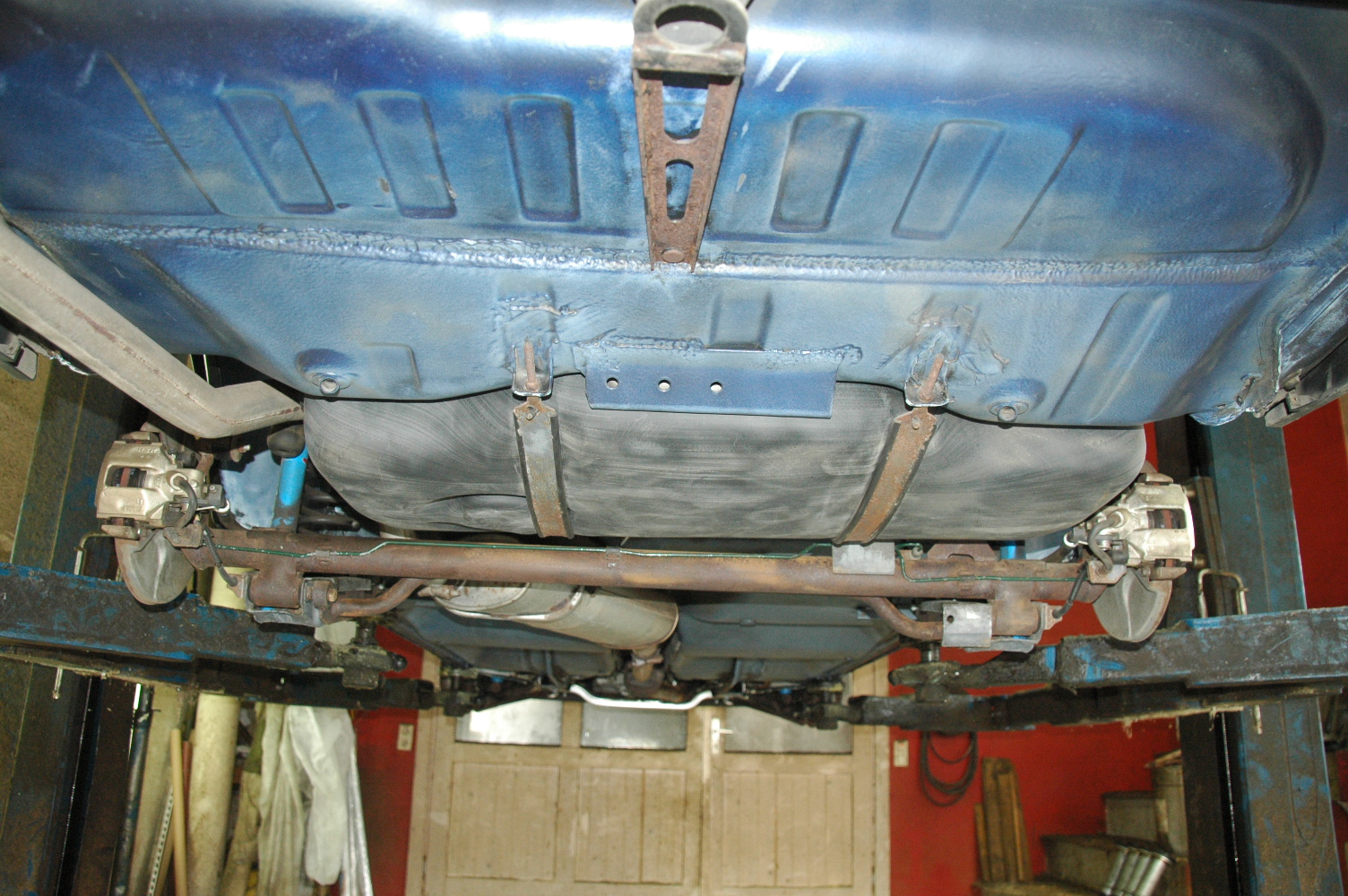

Und nun hat auch men Cabrio sein Fett weg...

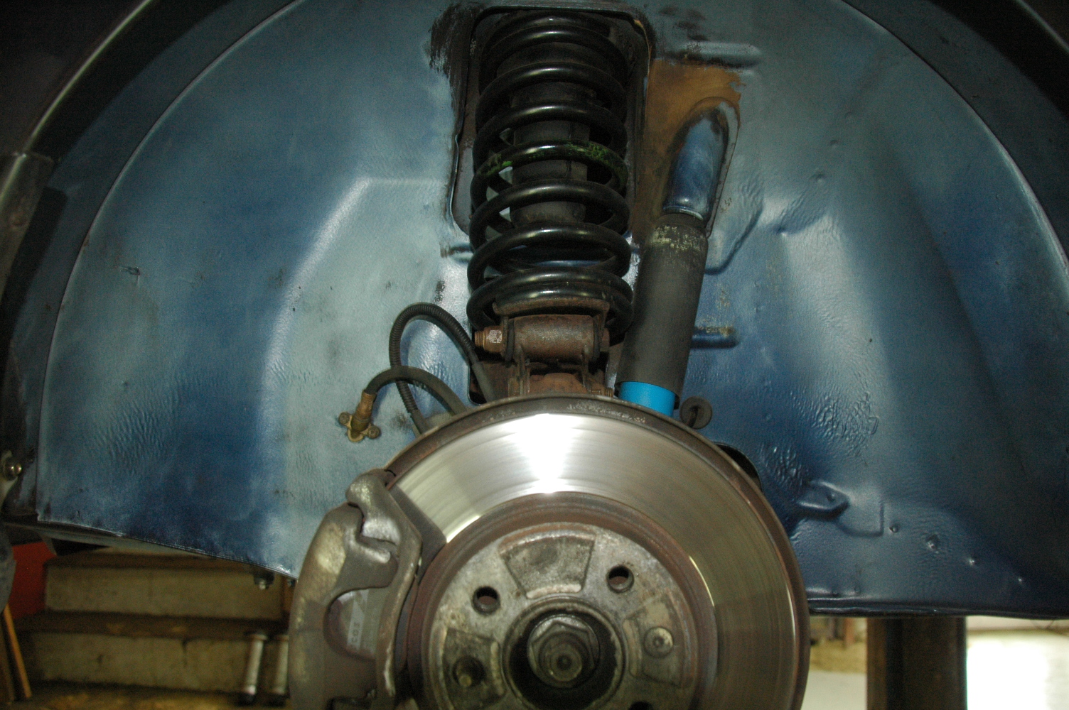

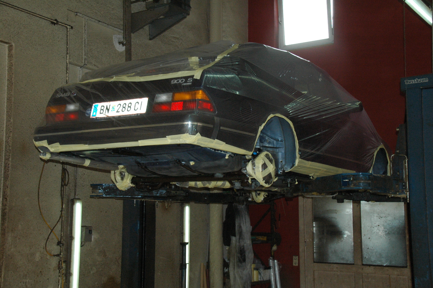

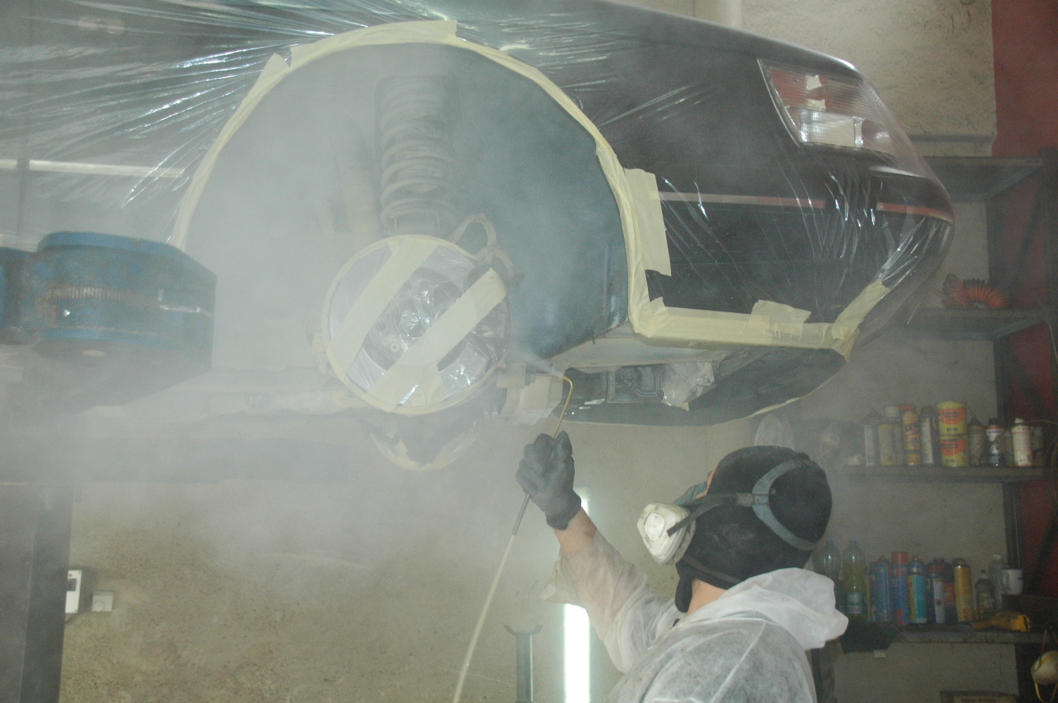

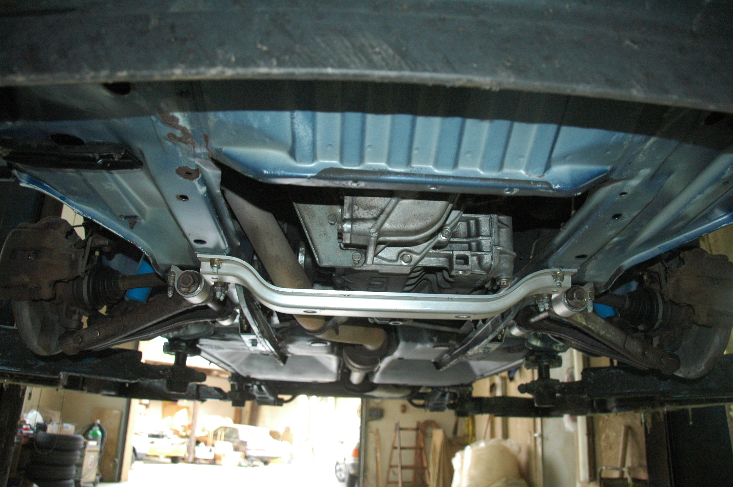

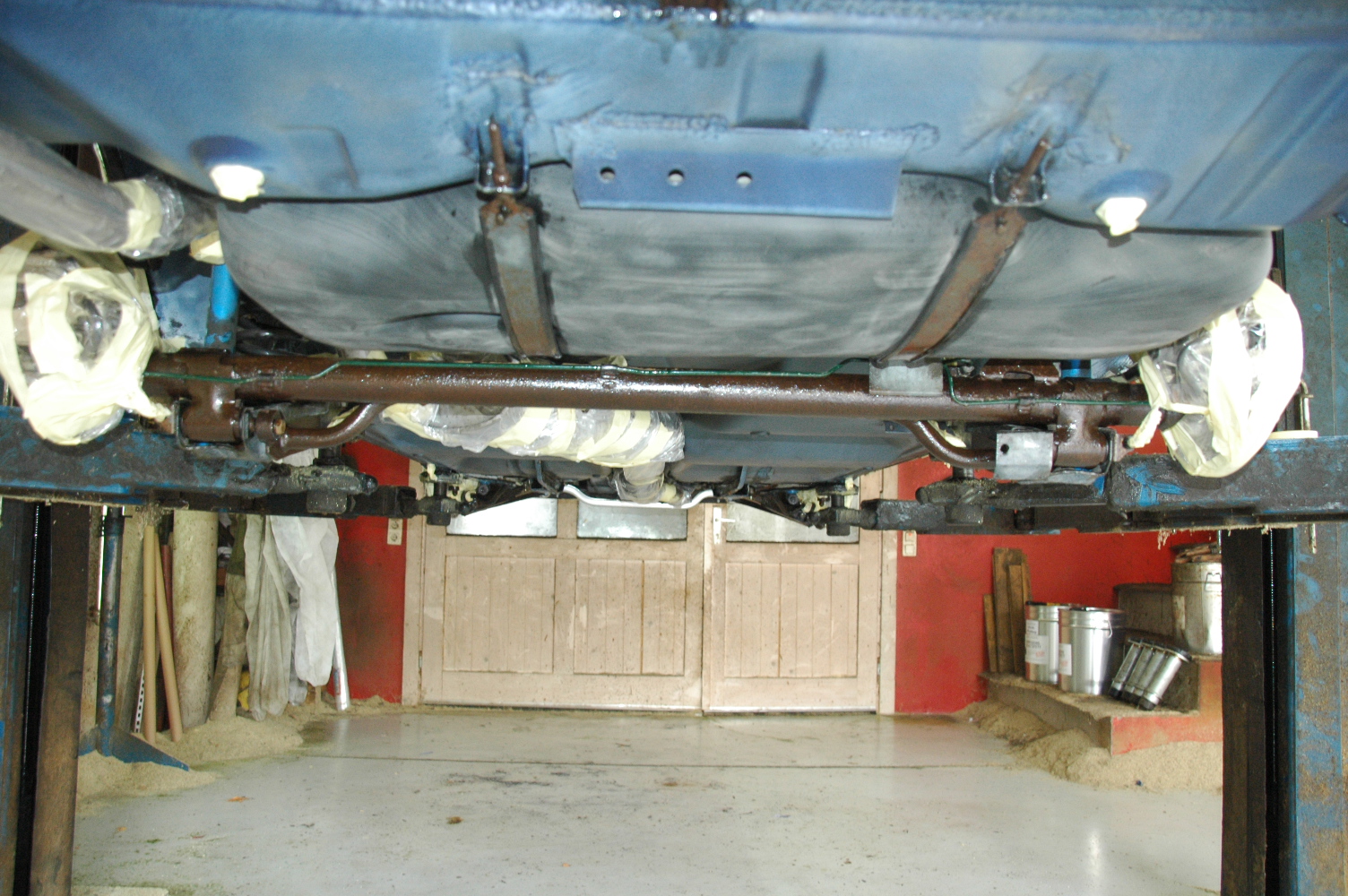

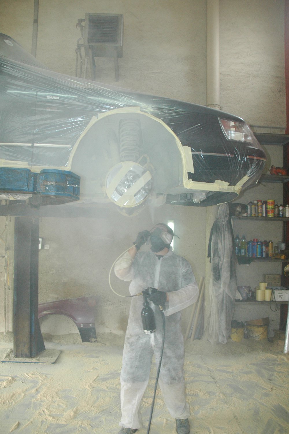

Zuerst wie immer Trockeneis gestrahlt...

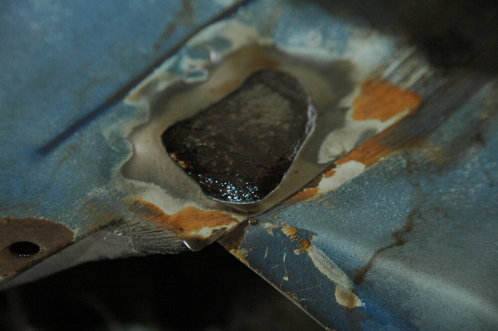

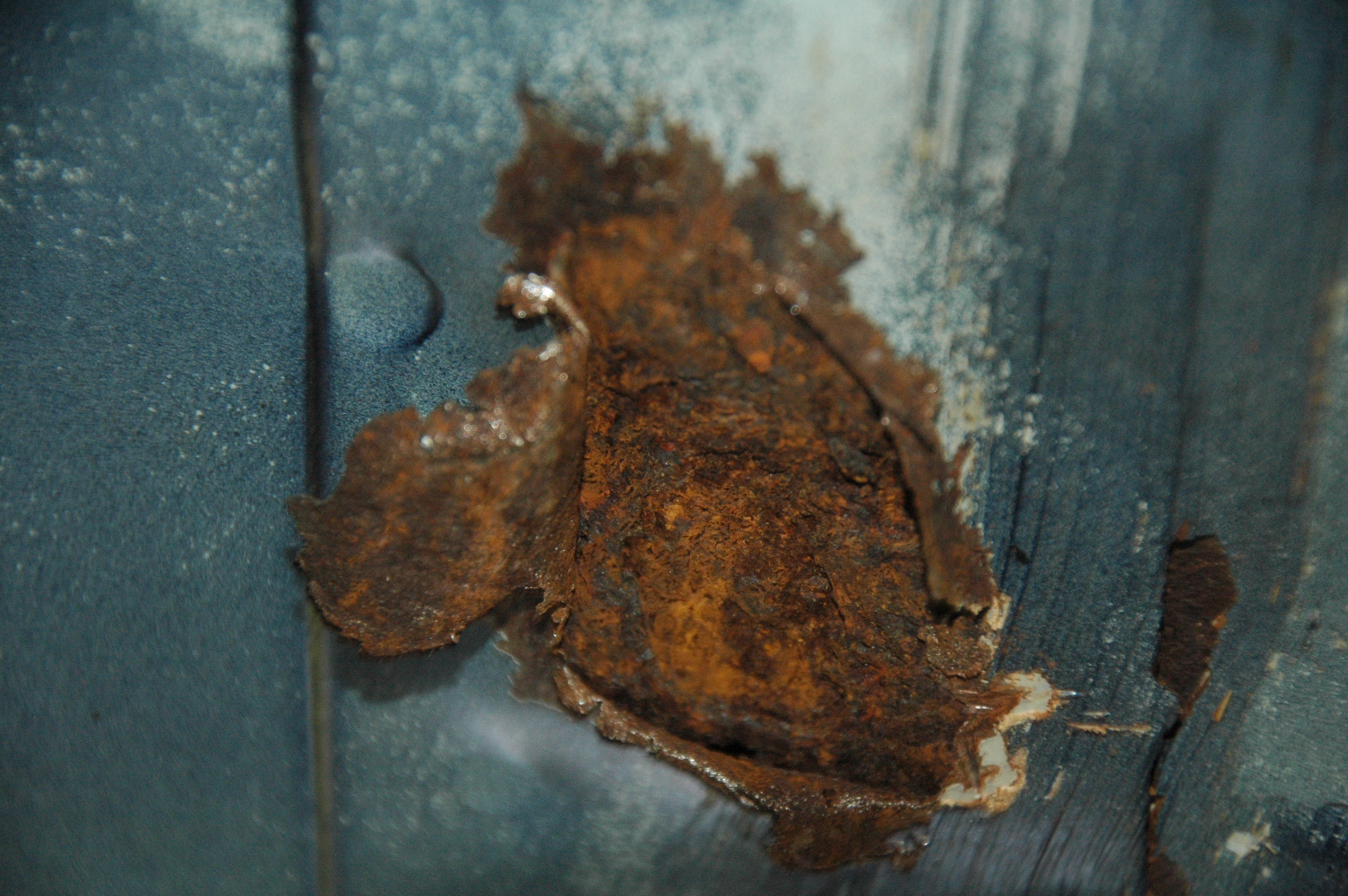

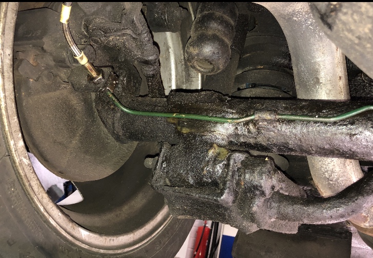

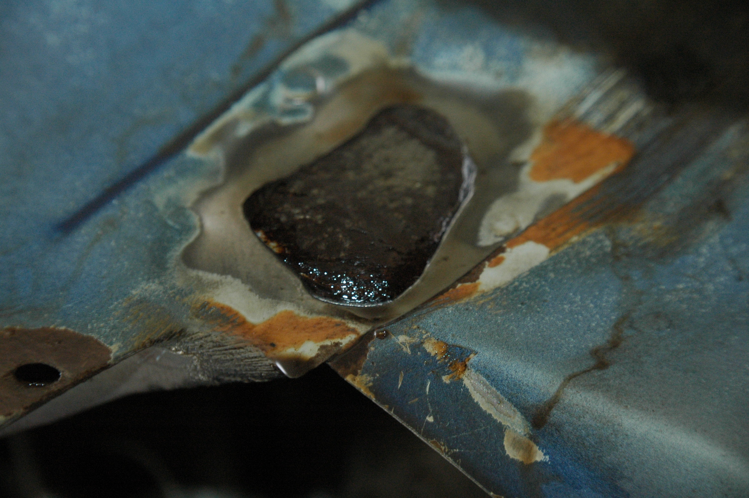

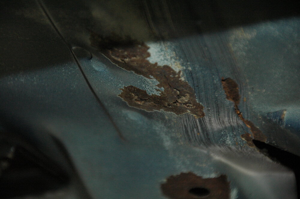

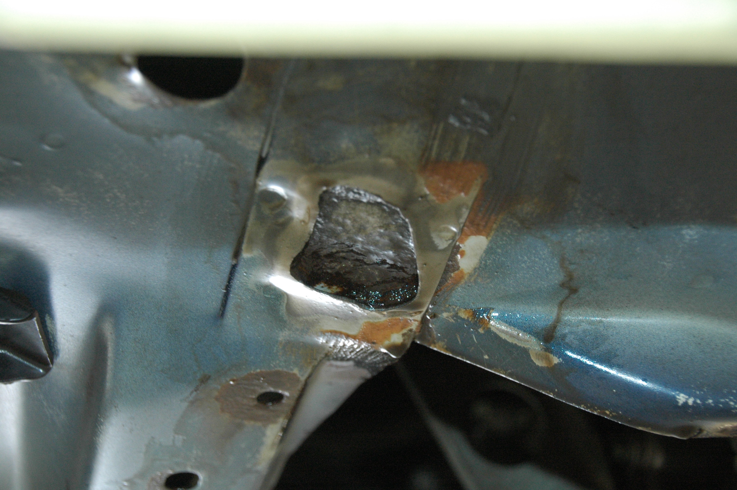

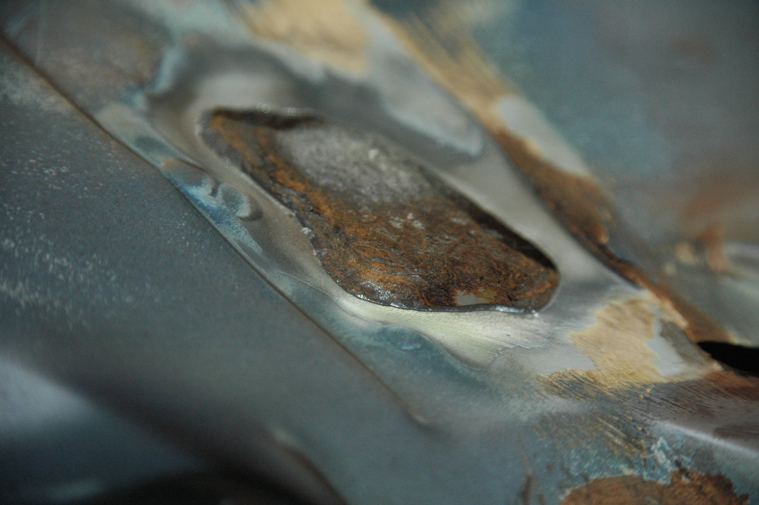

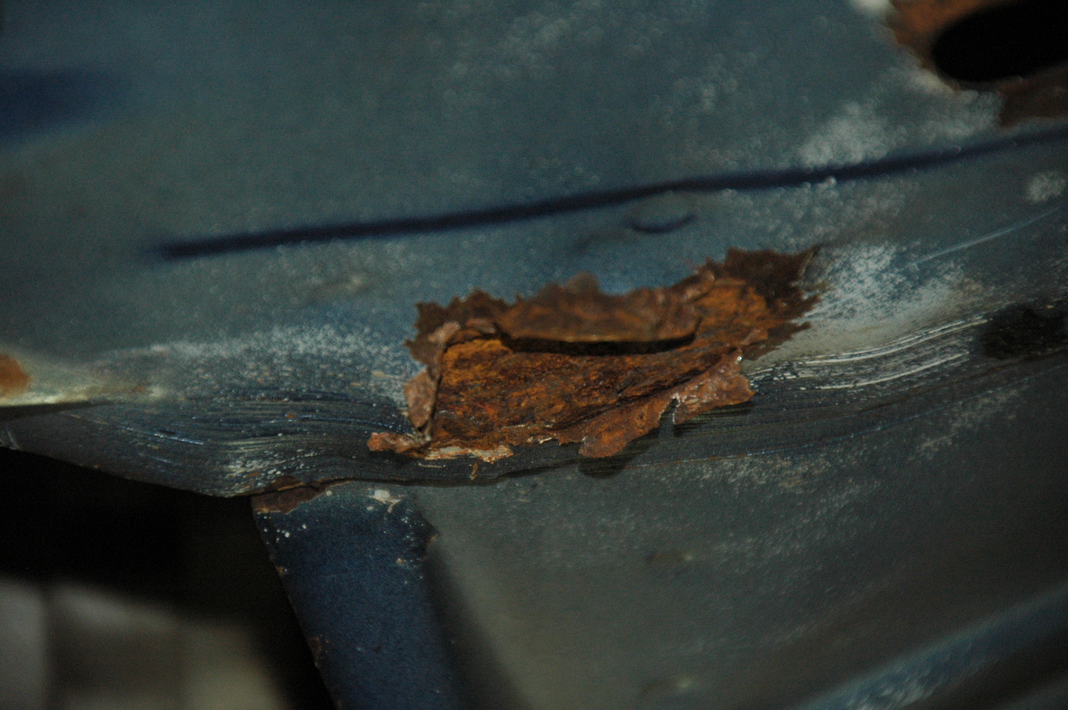

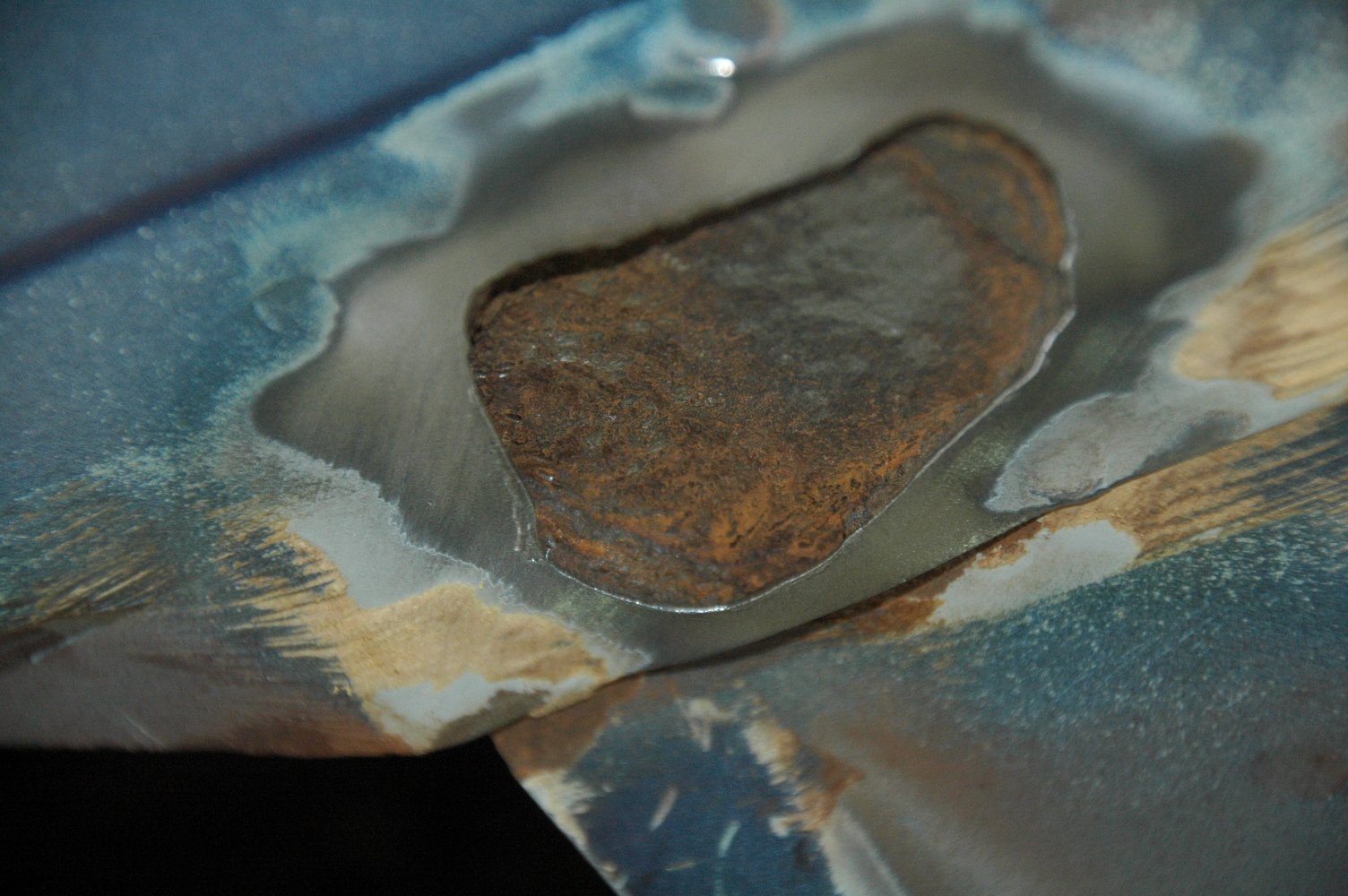

Eine einzige Roststelle haben wir gefunden, und zwar vorne rechts am Unterboden:

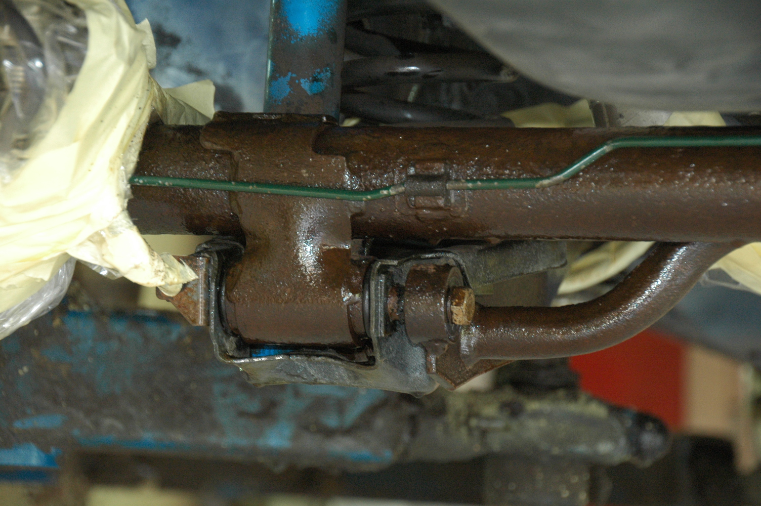

Abgeschliffen, soweit wie möglich entrostet und den Rest konserviert ( Owatrol )

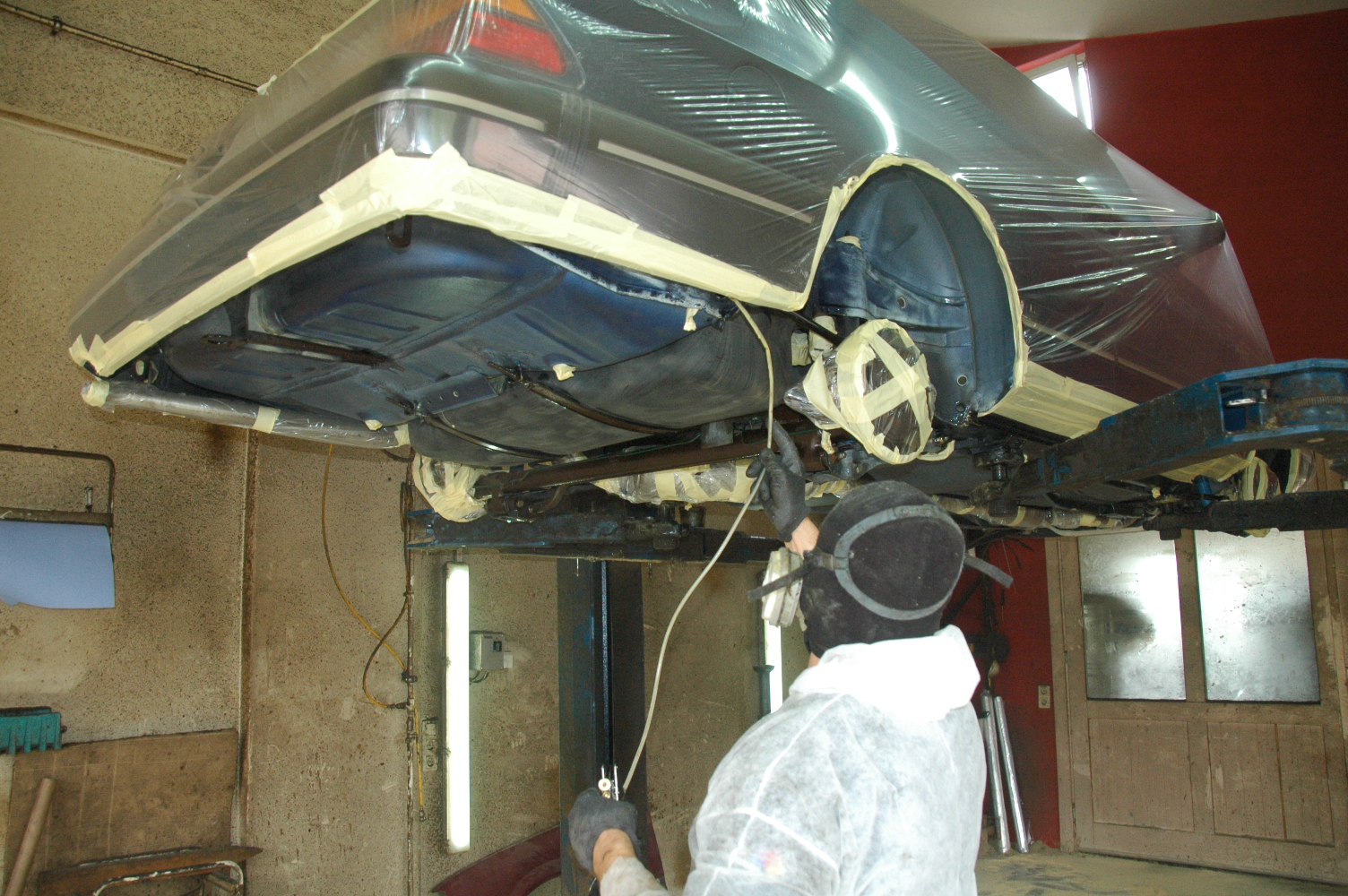

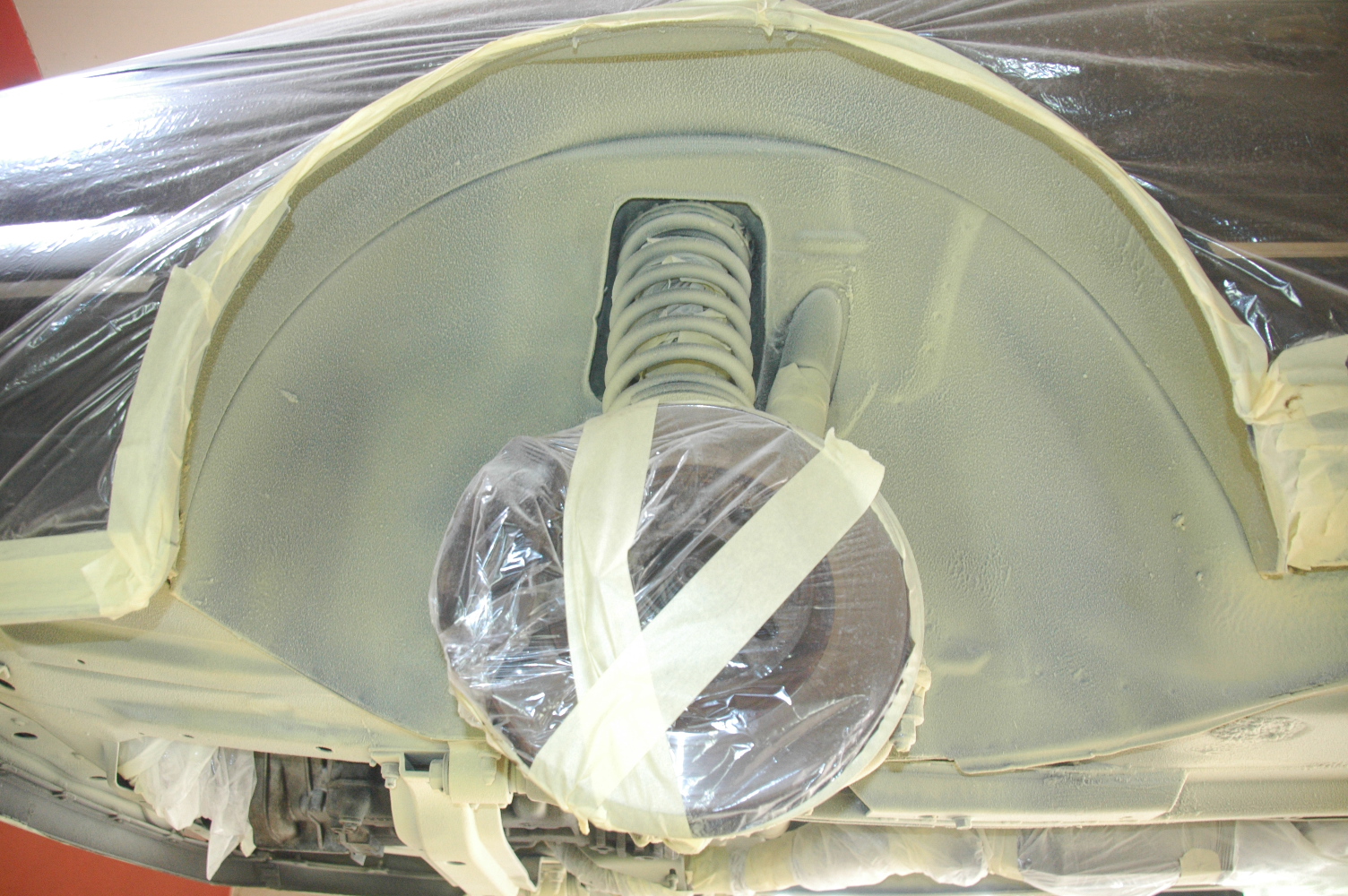

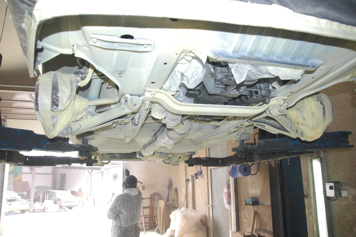

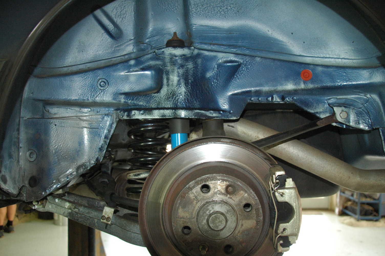

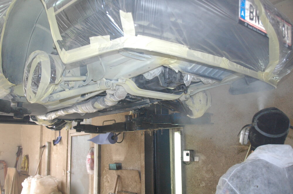

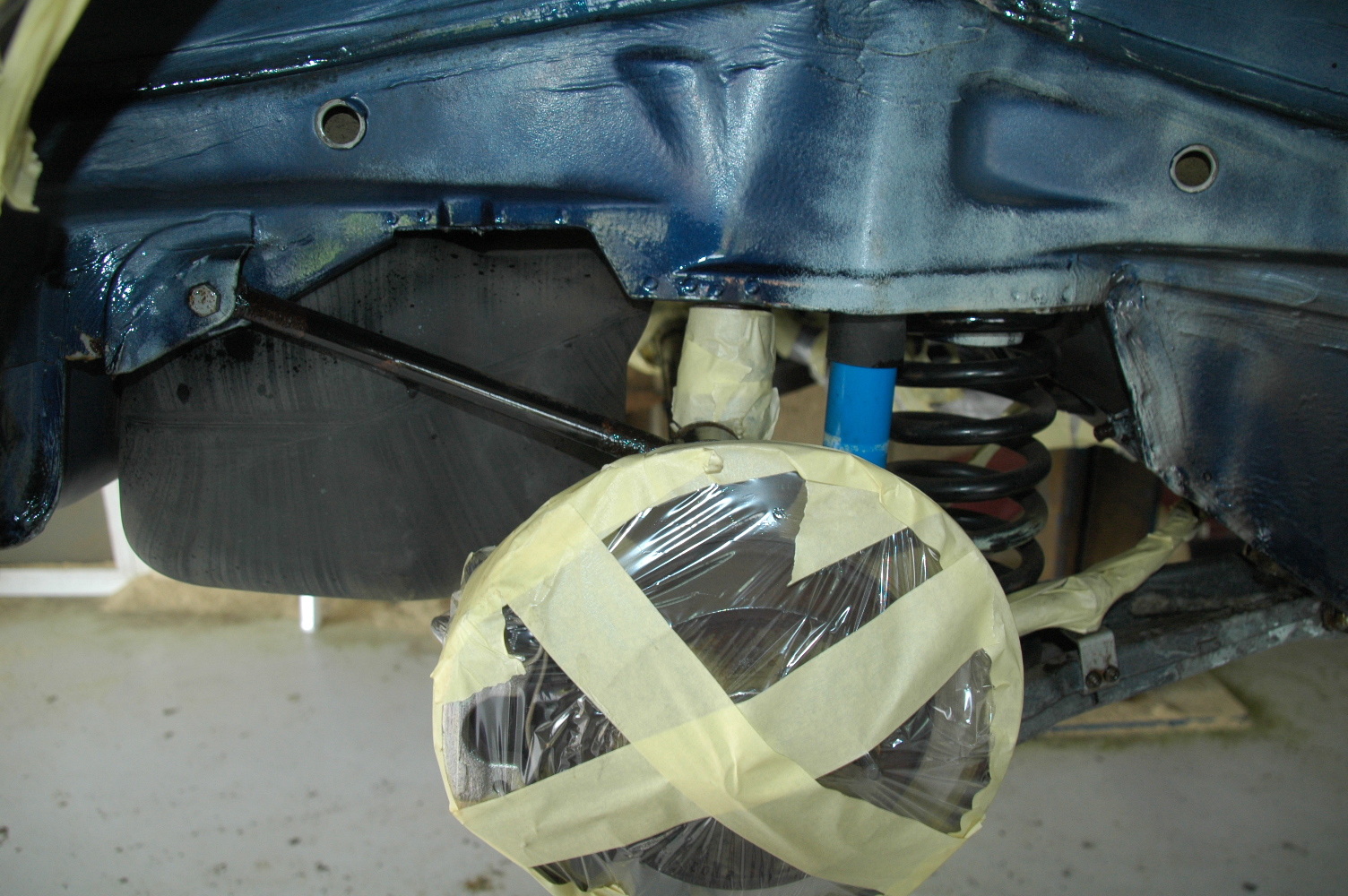

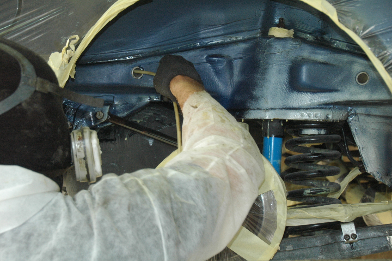

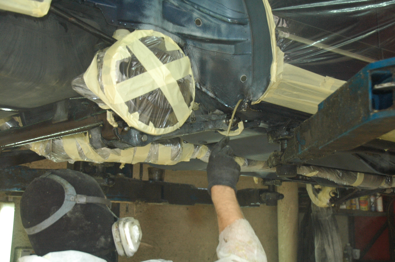

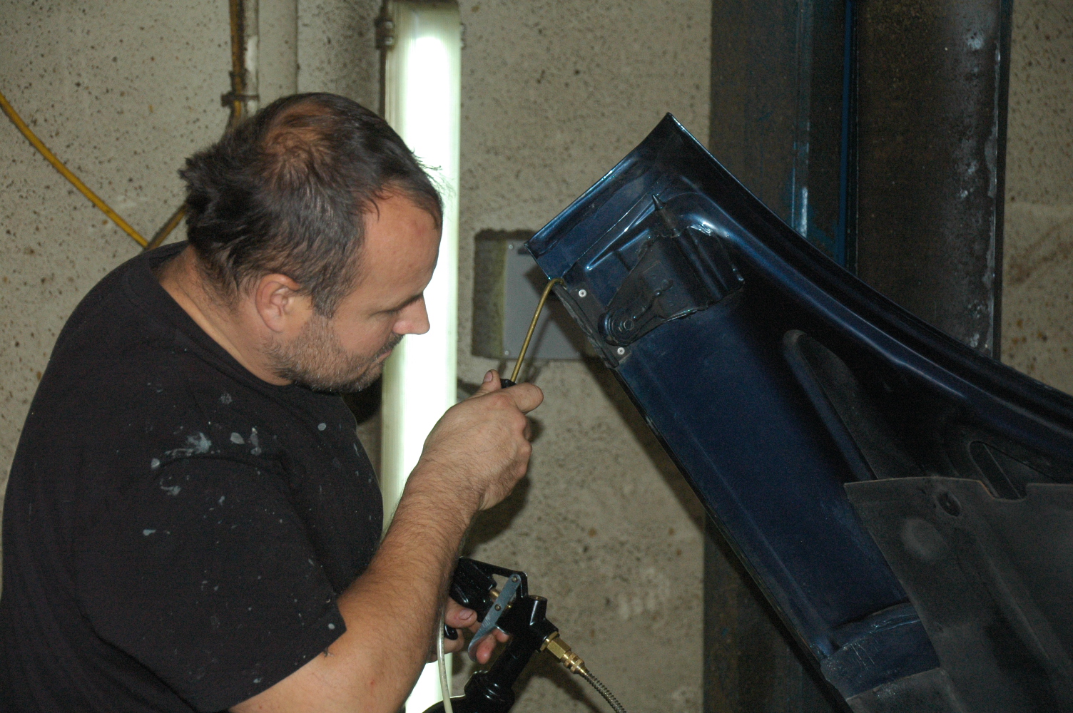

Danach wie immer minutiös abgeklebt.

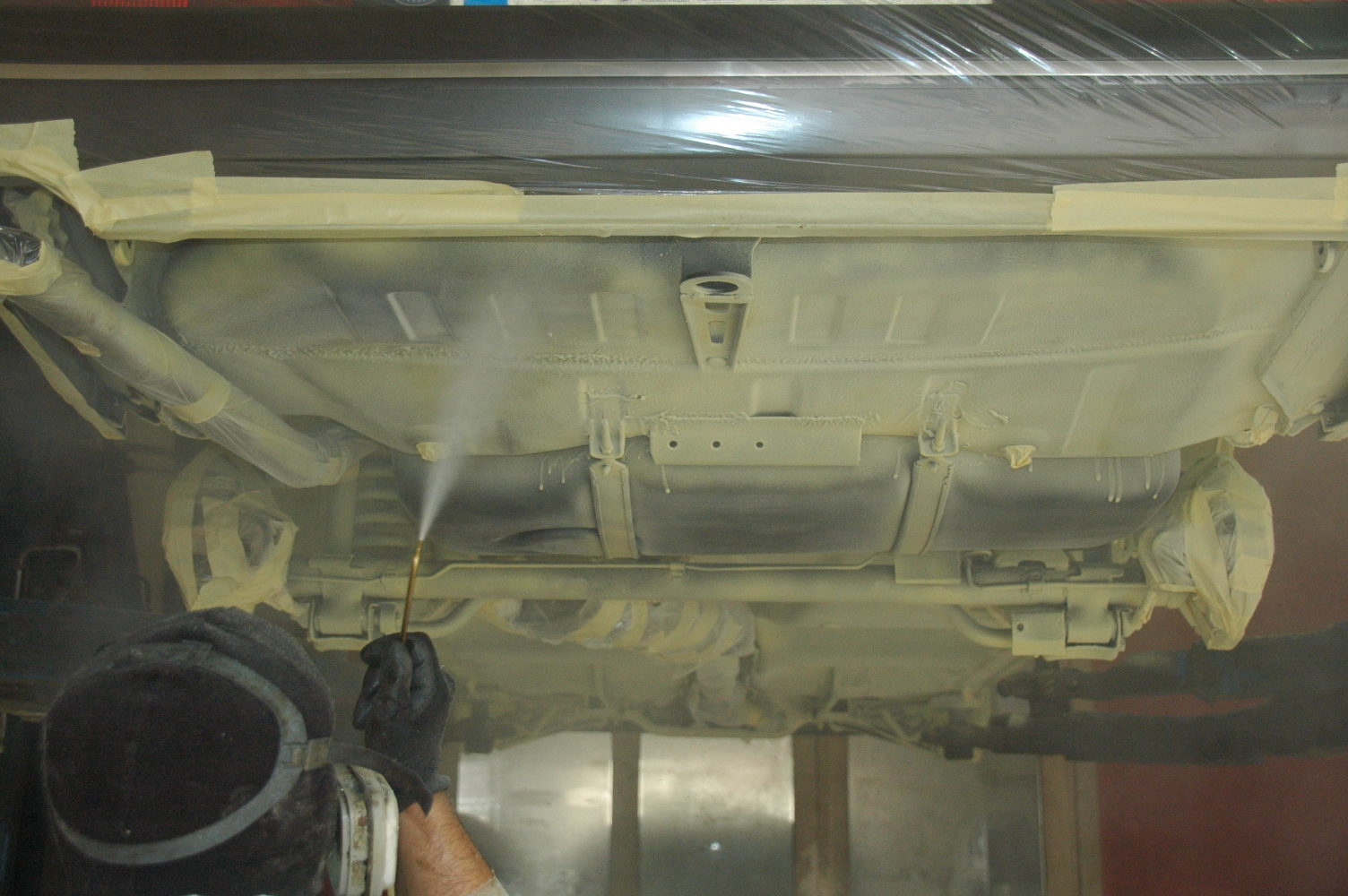

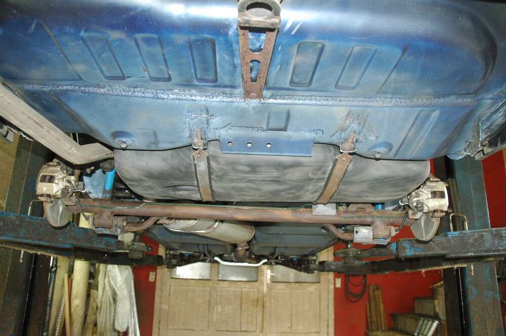

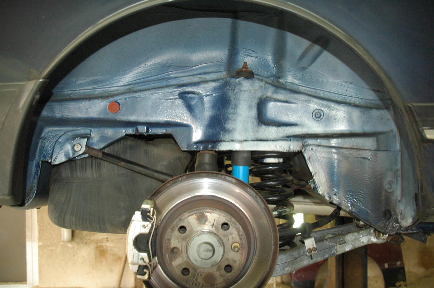

Und dann "Fett marsch!"

Wo lässt du den Trockeneis strahlen... Und was kostet es?
VG Manfred
Hallo Manfred!
Und was kostet es?
Die Kosten werden nach Zeitaufwand berechnet. Nach heutiger Aussage beim Abholen meines 96: 150,- pro Stunde.
Normalerweise sind es etwa 10 Stunden, beim Cabrio waren´s 8 .
Beim 96, dessen Unterbodenschutz offenbar beim Vorbesitzer mehrfach mit Öl oder Fett behandelt wurde ( das nicht strahlbar ist, weil es durch Kälte nicht versprödet ) waren es happige 17 Stunden...
Zwischen 1000,- und 2000,- Euro ist also so ziemlich alles möglich...
Adresse gerne per PN, falls Dir eine Adresse in Österreich überhaupt hilft.
aber die Fettschicht auf den Flächen hätte ich mir bei einem reinen Sommer-CV wirklich gespart..
Ich weiß, das ist eine Geschmacksfrage.
Das Cabrio wurde von der Erstbesitzerin das ganze Jahr gefahren. Auch wenn es bei mir nur im Sommer bewegt wird, so hatte ich doch seit dem Kauf schon den rechten Kotflügel wegen Durchrostungen am Radlauf zu tauschen und der Unterboden hatte besagte Roststelle.
Vielleicht braucht das Auto selbst das Fett nicht unbedingt, aber MICH beruhigt es ungemein. Und die fettigen Finger bei zukünftigen Schrauberaktionen nehme ich da gerne in Kauf.

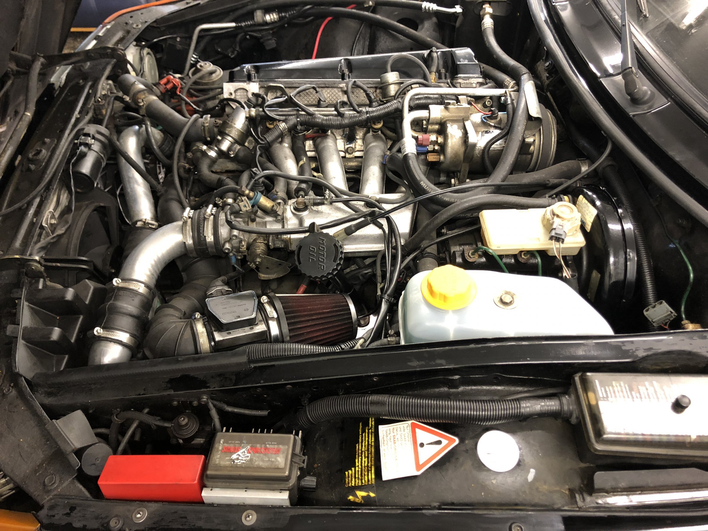

Ich habe tatsächlich immer gerne viel Fett für meine Wintersaab genommen ... aber das ist echt eine Schweinerei. Meine Unterböden waren immer dreckig - und das Fett war dann auch egal. Manchmal tut es mir heute leid für das Geschmiere im z.B. Motorraum meines schwarzen 16S.... siehe meine Bilder. Lehrgeld .. die Anfangsjahre. Der blaue Saab war besser und nicht im Winter - also reichte Wachs. Das sollten Deine guten Autos auch bekommen an den sichtbaren Flöchen wo der Lack intakt ist.

Trockeneis entfernt selbstverständlich Fett.
Nur bedingt!
Unterbodenschutz versprödet mit Trockeneis ( wird steinhart ) und wird abgesprengt. Fett nicht. Das wird zwar auch fester, aber eben nicht wirklich hart. Da spritzt dann die ganze Pampe in der Gegend herum, wird aber nicht gleichmäßig entfernt.
Bearbeitet von gerald
Das wusste ich auch nicht, dachte auch immer, dass beim Eisstrahlen auch das Fett mit entfernt wird. Aber deine Erfahrung damit sagt ja was anderes.
Ich kann´s selbst natürlich nicht nachprüfen, aber mein Eisstrahler sagt das. Und bisher hatte ich den Eindruck, dass der durchaus seriös ist.
