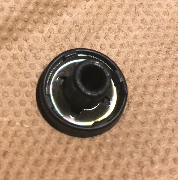

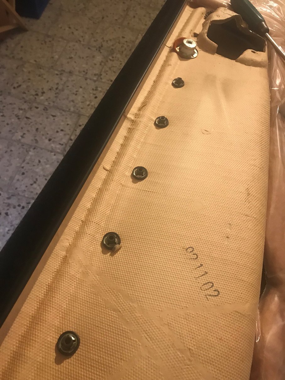

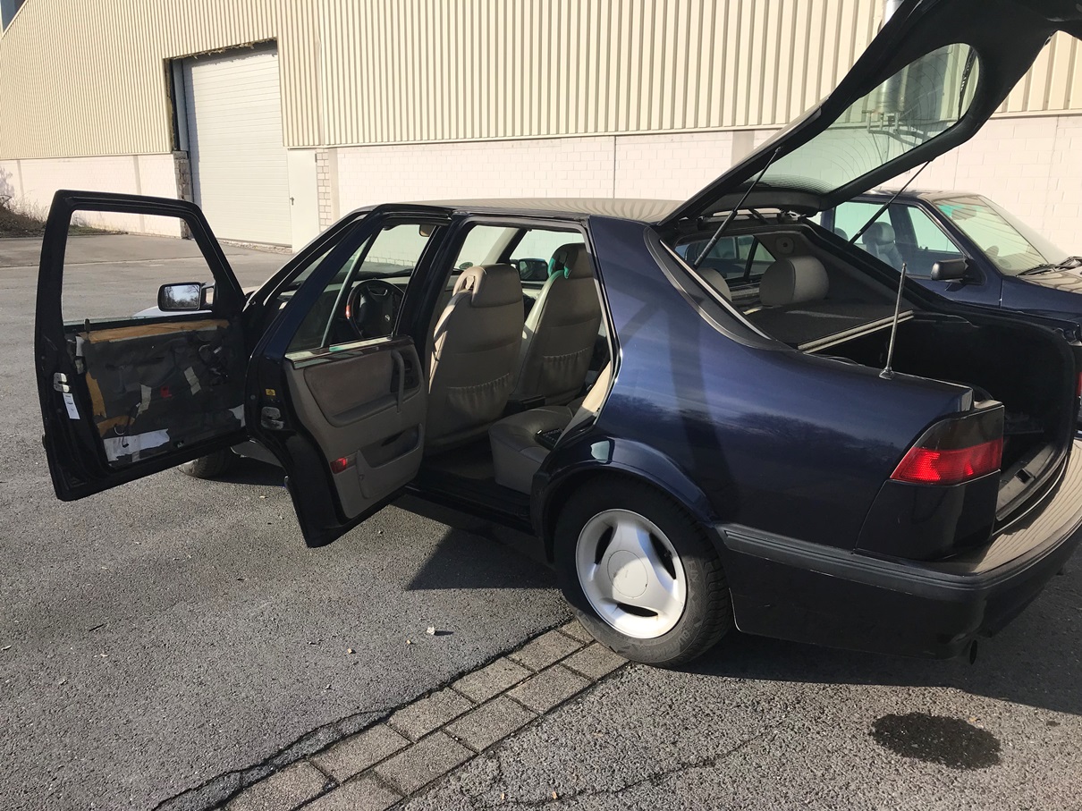

Jetzt habe ich mal Zeit mich mit dem Umbauen der Teile zu beschäftigen
Die Türeinlagen finde ich ja zu schade für den Rallye-Saab, daher sollten sie eigentlich in meinen. Nachdem ich den Kampf mit der Demontage der Tüverkleidung gewonnen hatte, stellt sich die Befestigung der Ledereinlage von innen wie folgt dar:
IMG_3692.thumb.jpg.25f11a23018f4990ca54b6f942f61f8f.jpg IMG_3694.thumb.jpg.5fd163b9be2bdab86f7b48b4bcd71a73.jpg

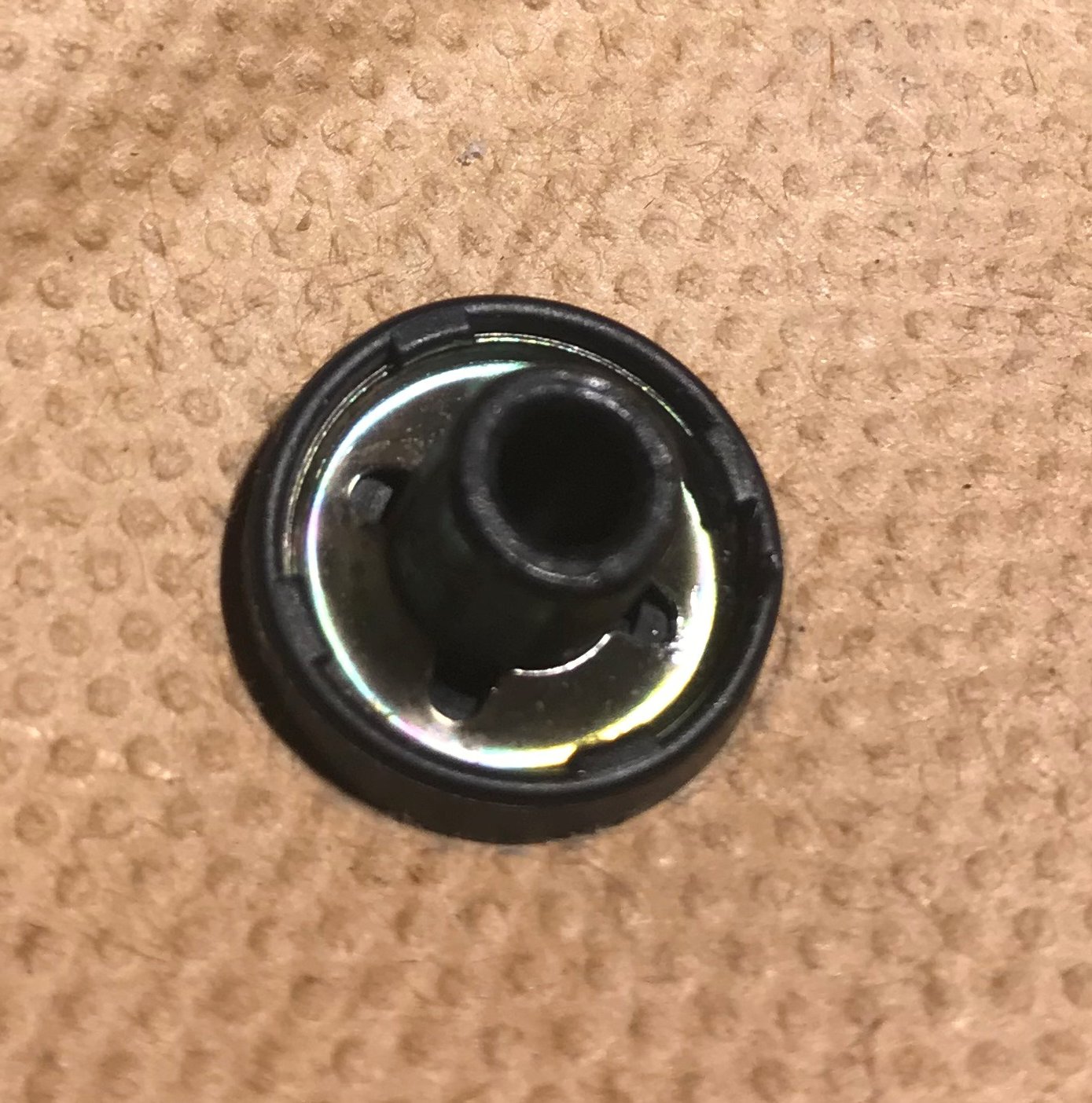

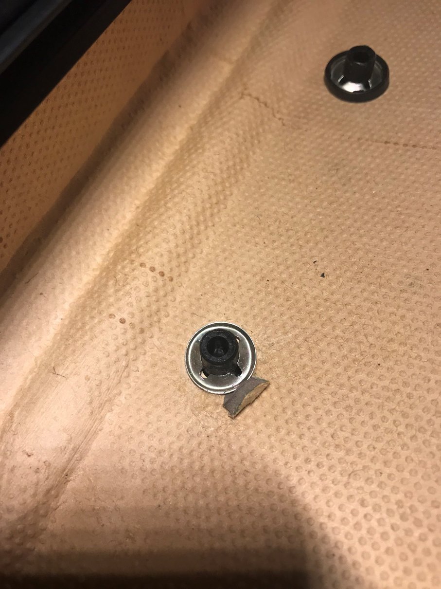

Hat jemand einen Tipp wie ich diese Dinger (beschädigungsfrei?) gelöst bekomme? Ich traue mich (noch) nicht mit gewalt daran.

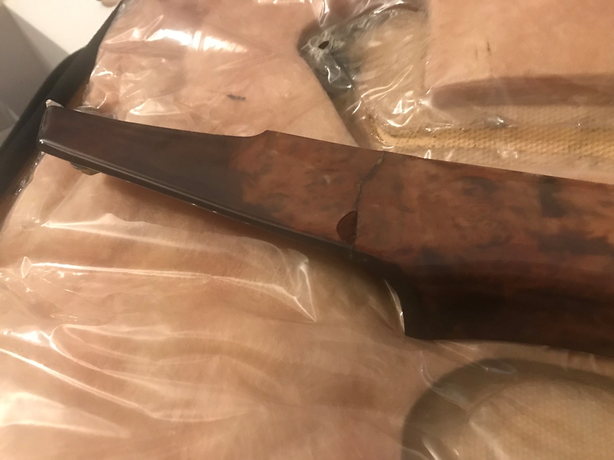

Das beschädigte Tür-Holz (hier der Beifahrerseite) sieht man hier gut:
IMG_3696.thumb.jpg.1a6c2e240e4441ff85a6921c3552cb95.jpg IMG_3698.thumb.jpg.92303a620879abb3c731b36e9a56c6fc.jpg
Im Bereich der vorletzten Schraube vorne schön durchgebogen und damit auch gebrochen leider. Ich grübel hier noch über Rettungsmethoden.

...Hat jemand einen Tipp wie ich diese Dinger (beschädigungsfrei?) gelöst bekomme? Ich traue mich (noch) nicht mit gewalt daran.
Die Federzungen in die richtige Richtung vorsichtig biegen, dann sollten die Ringe leicht runter gehen. Ansonsten besteht die Gefahr, dass die "Nöppels" abbrechen. Danach die Federzungen wieder zurückbiegen, dann sollten die Befestigungsringe wieder einsetzbar sein.
Weiter viel Spaß bei den Vorbereitungsarbeiten.
Danke! Ich habe mir das jetzt mal angesehen, das Problem ist, ich kann mir überhaupt keinen Reim darauf machen, wie man das befestigt hat.
Es gibt den Nöppel, der offensichtlich mit der Einlage verbunden ist (und leicht abbricht, 2 Stück fehlen schon). Um diesen Nöppel ist der Metallring gelegt (bombenfest) und unter dem Metallring ist eine Art Unterlegscheibe aus Plastik, die um den Metallring greift.
Du meinst das ich jetzt die 4 Nasen des Metallrings nach außen biegen müsste, korrekt? Zumindest mit dem bisherigen Werkzeug bewegen die sich kein mm.
Habe versucht von außen anzusetzen, dabei löst sich bloss diese Plastik-Unterlegscheibe und geht kaputt
Scheint für die Ewigkeit gebaut, hilft mir aber in dem Fall mal nicht :biggrin:
... Rettungsmethoden....
runter schleifen, neues furnier aufbringen, neu lackieren, schleifen, polieren...oder besseren ersatz besorgen
Ja so meine ich das. Genau wegen der leicht brechenden Nöppel nicht unter den metallenen Fixierring gehen und hochhebeln, sondern vorsichtig die Zungen aufbiegen ohne dass der Nöppel bricht. Die Plastikunterlegscheibe kann man ggf. ersetzen, einen abgebrochenen Nöppel aber nicht.
Befestigt wurde das ganz einfach: Der Metallring mit den Federzungen wurde einfach mit der Unterlegscheibe auf den Nöppel geschoben. Frei nach dem Motto .... und nach mir die Sintflut.
Wenn das alles nicht geht, dann weiß ich auch nicht weiter.
Ich werde mal probieren und berichten, brauche dazu aber erstmal Uhrmacherzangen :biggrin:
Sorry für die sicher völlig blöde Frage: Warum soll das denn auseinander?
Möchte eigentlich die Griffin-Türpappen in meinen "guten" 9k mitnehmen.
Man könnte also eigentlich die Türpappen tauschen und fertig. Uneigentlich sitzen die defekten Holzleisten da drauf (somit die die Griffin Türpappen durchbohrt), damit muss ich entweder die defekten Holzleisten mit umbauen oder mit den Löchern leben. Oder aber ich hole mir den Einsatz heraus und baue den in die heilen Türpappen um, wobei ich nach diversen Probieren der Meinung bin, dass es fast unmöglich ist das zerstörungsfrei ab und dran zu bekommen.
Oder aber ich lasse die Holzleisten instandsetzen (was ebenfalls schwierig sein dürfte), und baue die Türpappen dann doch komplett um.
Ich komme also im Moment mit beiden Möglichkeiten nicht weiter :redface:
Der Sattler bohrt die Verklebungen auf und dreht ordentlich Schrauben rein...
Ich finde, so arg siehts nicht aus,
anschleifen, mit kunstharz auffüllen...fein abschleifen, neuen Klarlack drüber und dann sieht die Leiste fast aus wie neu.
Ggfs. auf der Rückseite noch eine Lage Glasfaservlies einarbeiten und fertig ist das Ding

Mittlerweile hab ich mal einen Lackierer ausfindig gemacht, der sich daran versuchen will. Also erstmal alle 4 Verkleidungen ab, hoffentlich bekomme ich sie je wieder dran :biggrin:
Die Leisten gehen dann zu ihm und er will mal schauen, was zu retten ist. Die Mittelarmlehne hab ich inwzischen mit Lederfärbung wieder hinbekommen, wie neu.

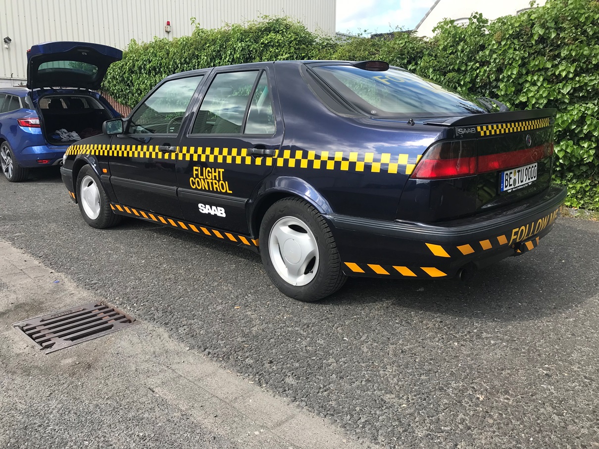

Soweit, so gut - das ist der Stand per 28.04.: :hello:
- zwei neue Federbeide mit Federn
- Service mit Ölwechsel
- HU/AU bis 02/2021 jetzt
- Endspitzen geschweißt und versiegelt
- Kotflügel hinten geschweißt und versiegelt und in Wagenfarbe lackiert (laienhaft - aber besser als grauer Rostschutz)
- Benzinpumpe neu
- Wasserkühler neu
- Antenne neu
- Licht-Relais (beide) neu
- Batterie neu
- Scheibenwischergestänge lackiert und neue Wischer
- Holzleisten gekittet
Was noch kommt:
- Klima neu befüllen
- Automatikgetriebeölwechsel
- FH instandsetzen
Morgen geht es dann zum Grund-Bekleben, ich bin gespannt wie es wird :cool:
- Benzinpumpe neu
- Wasserkühler neu
- Antenne neu
- Batterie neu
Nächste Woche Samstag geht es los und es ist doch noch etwas mehr geworden:
- Kurbelgehäusebelüftung instandgesetzt
- Bremsleuchten instandgesetzt
- Waschanlage hinten instandgesetzt
- Schalterblock el. FH erneuert (2x Fenster liessen sich nicht mehr bewegen)
- Rückleuchtenplatine erneuert
- Vibrationsfedern der Bremssättel erneuert
- Klimaanlage instandgesetzt, gewartet und neu befüllt
- Automatiköl mit Filter gewechselt
Fast wie neu :biggrin:
