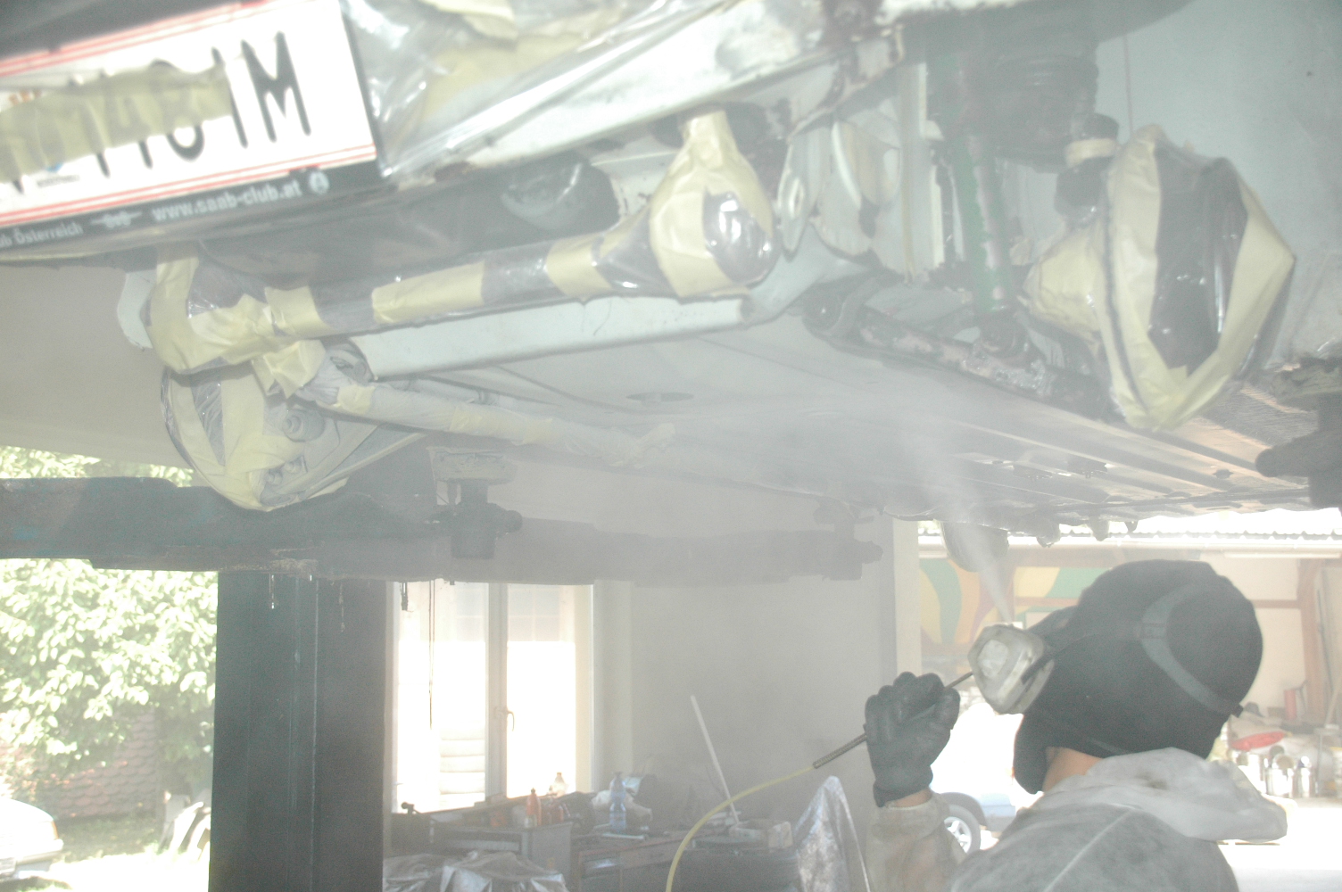

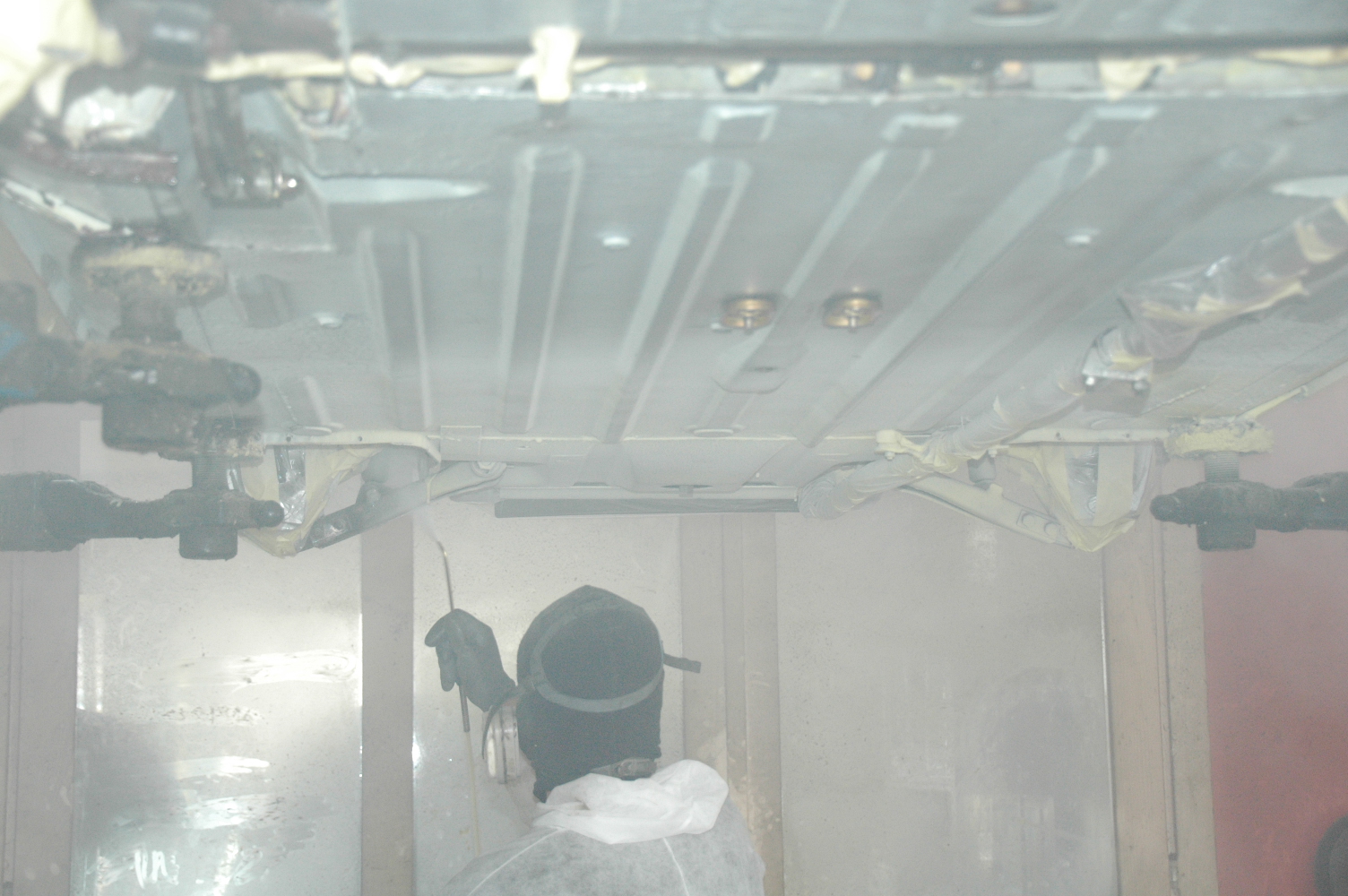

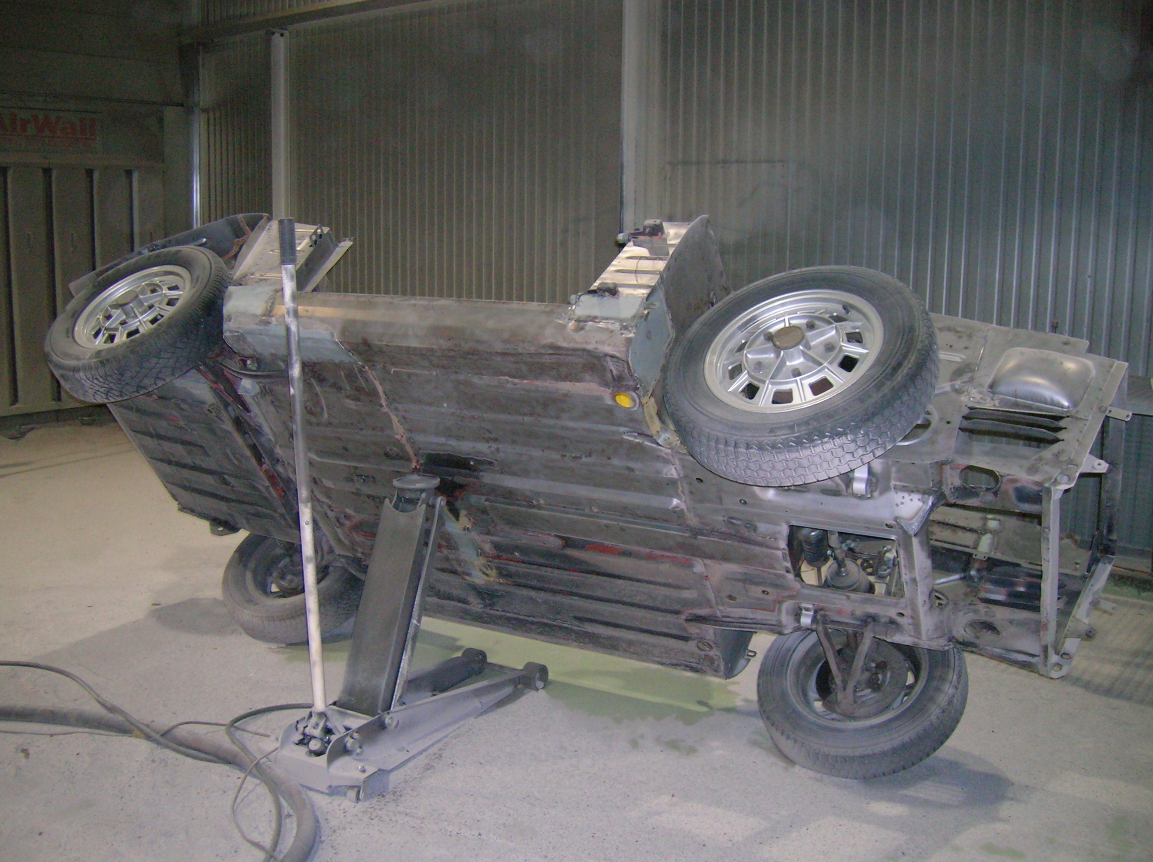

Das Trockeneisstrahlen war - wie einige von Euch aus dem Cabrio-Thread wissen - eine ziemliche Katastrophe.
Anstatt des normalen Unterbodenschutzes ( oder vielleicht als wiederkehrende Aufffrischung ) waren nach alter Väter Sitte Öl/Fett und Straßenstaub drauf. Und das lässt sich kaum Strahlen, weil es nicht ausreichend versprödet und somit zuerst einmal großteils manuell abgekratzt weden musste. Folge: 17 Stunden Arbeitszeit und eine Zehennägel-aufdrehende Endsumme von 2000,- Euronen. Für mich als Stammkunden...
Aber was solls, ganz oder gar nicht!
Der finale Anblick des Unterbodens war nicht ganz so perfekt wie bei den vorherigen drei, aber für einen nächstes Jahr 40 Jahre alt werdenden, komplett unrestaurierten Wagen auch durchaus erfreulich und frei von echten Katastrophen.

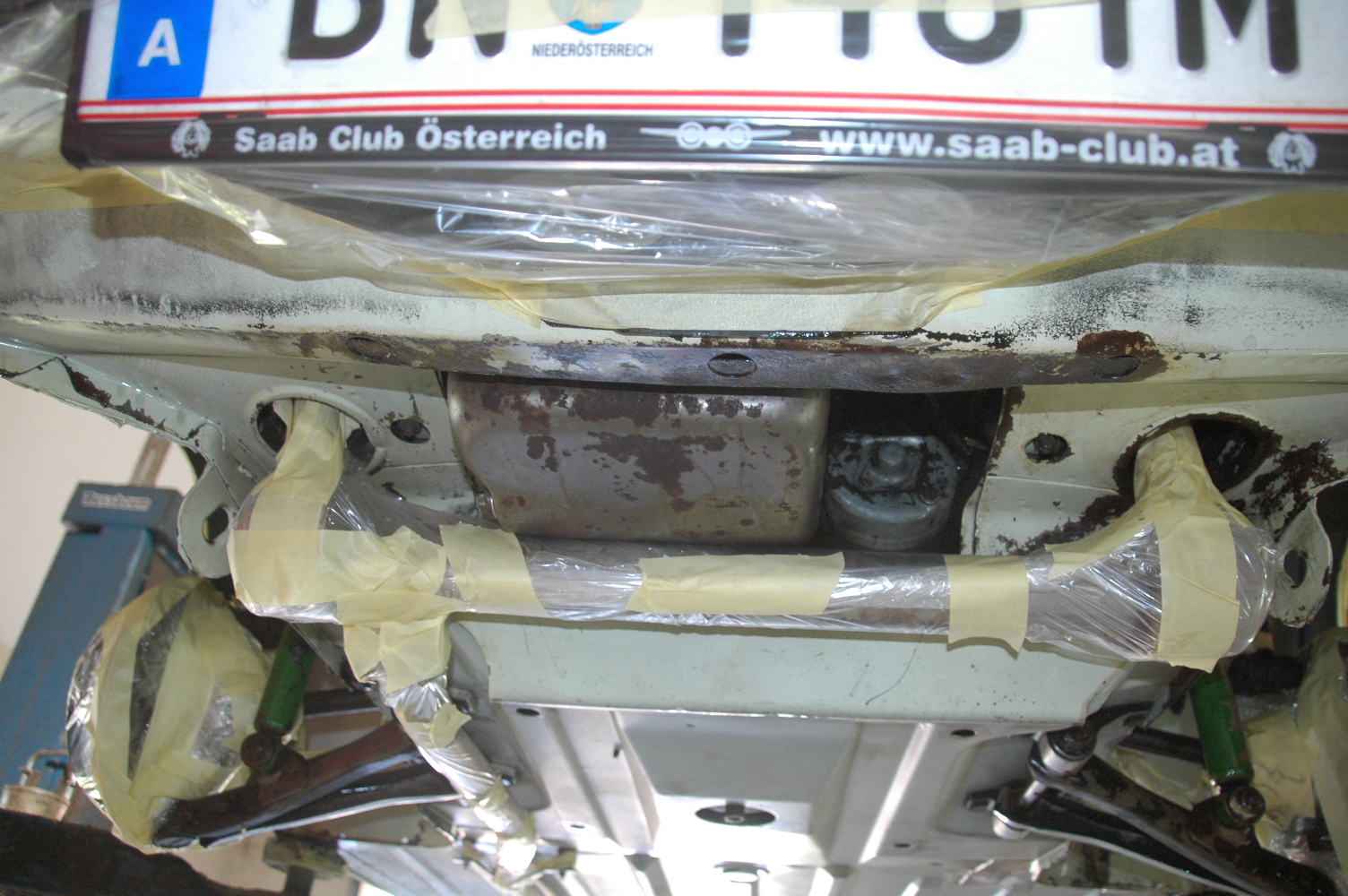

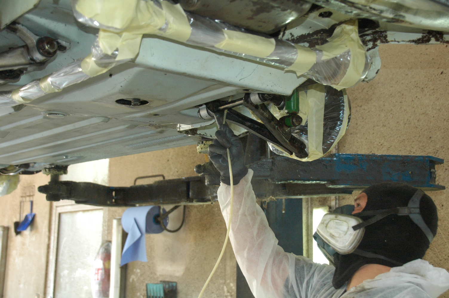

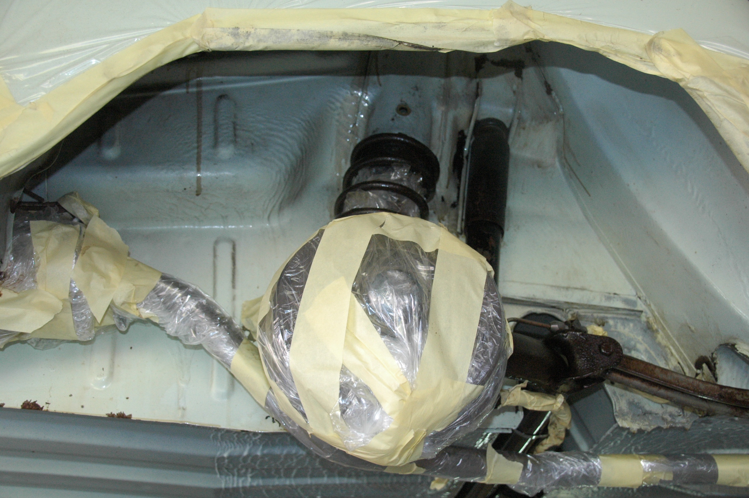

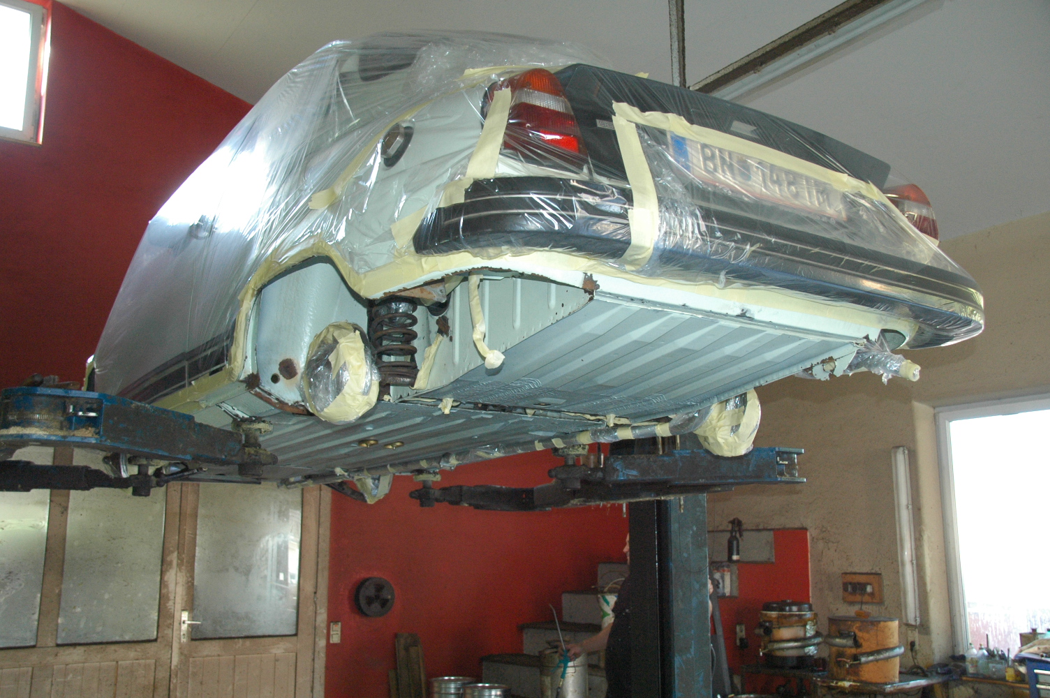

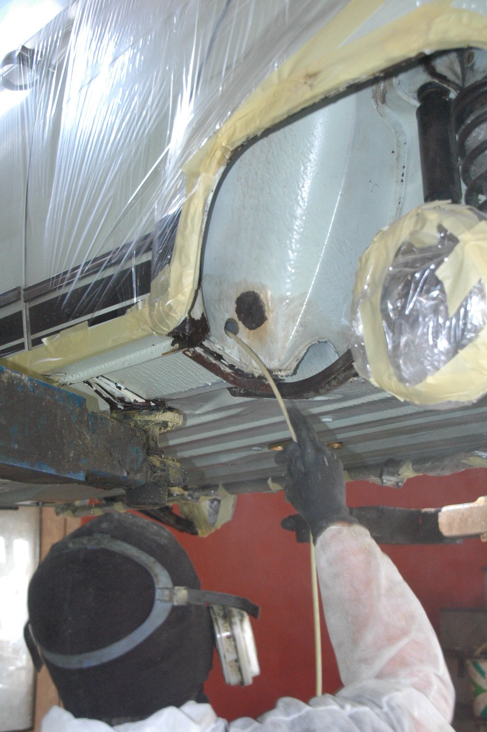

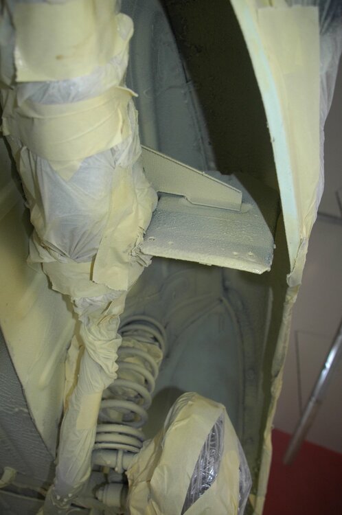

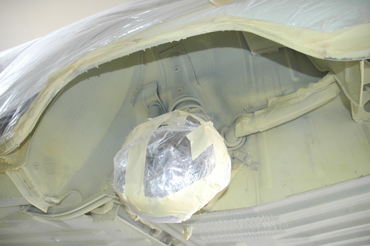

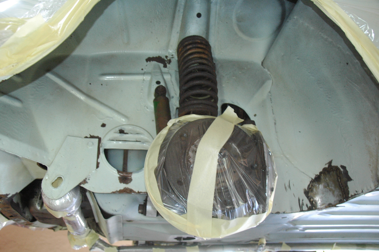

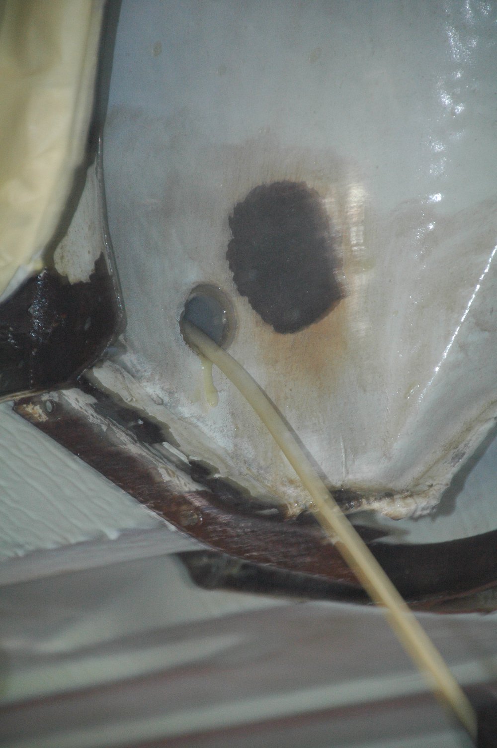

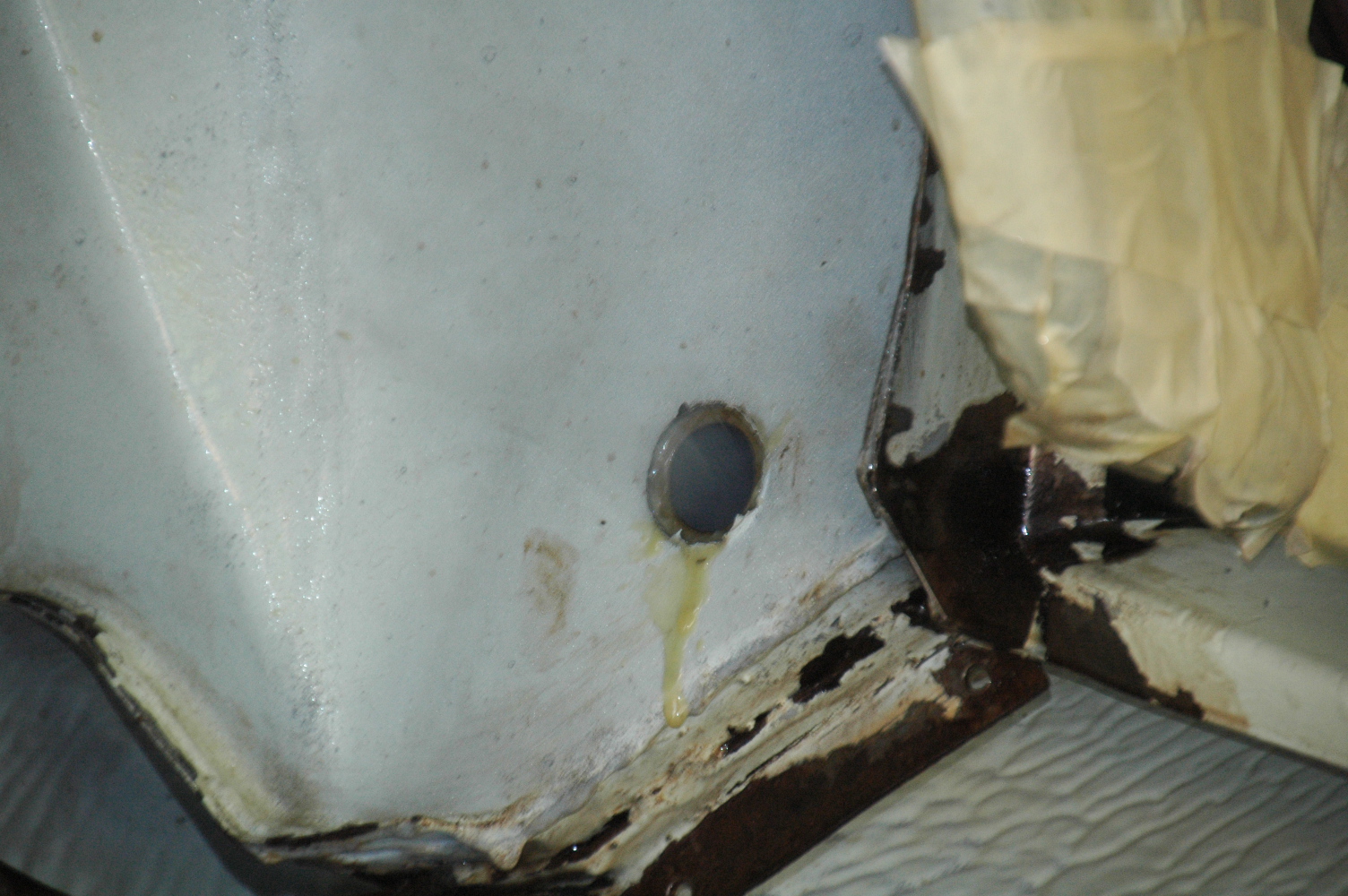

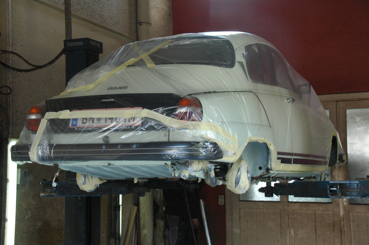

Danach das übliche Procedere:

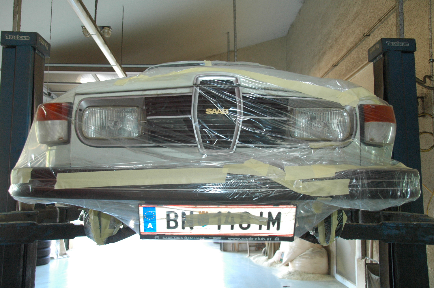

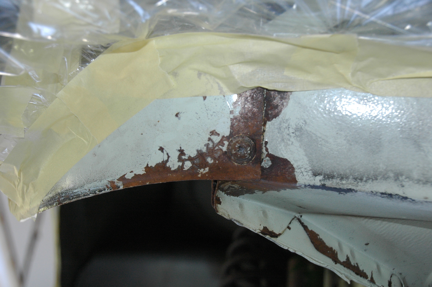

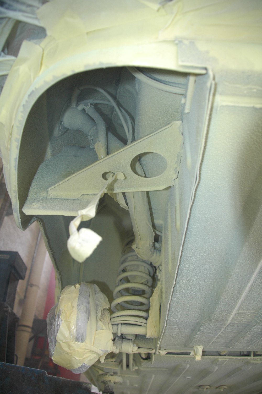

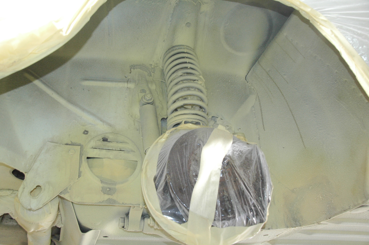

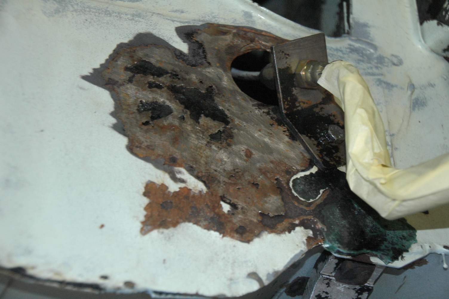

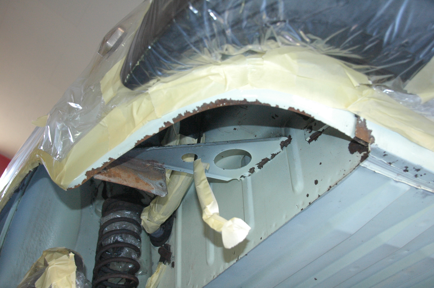

Ganzes Auto minutiös abkleben, entrosten und Rost mit Owatrol Korrosionsschutzöl neutralisieren...

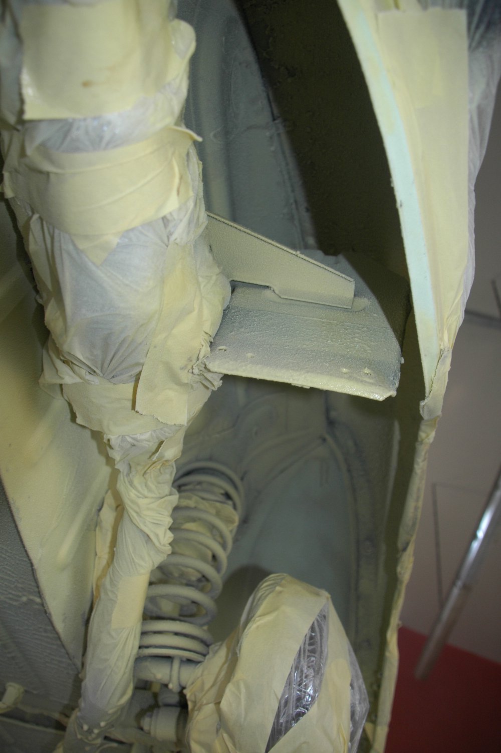

Und danach erst Hohlräume und danach Unterboden und Türen/Hauben mit Fett versiegeln.

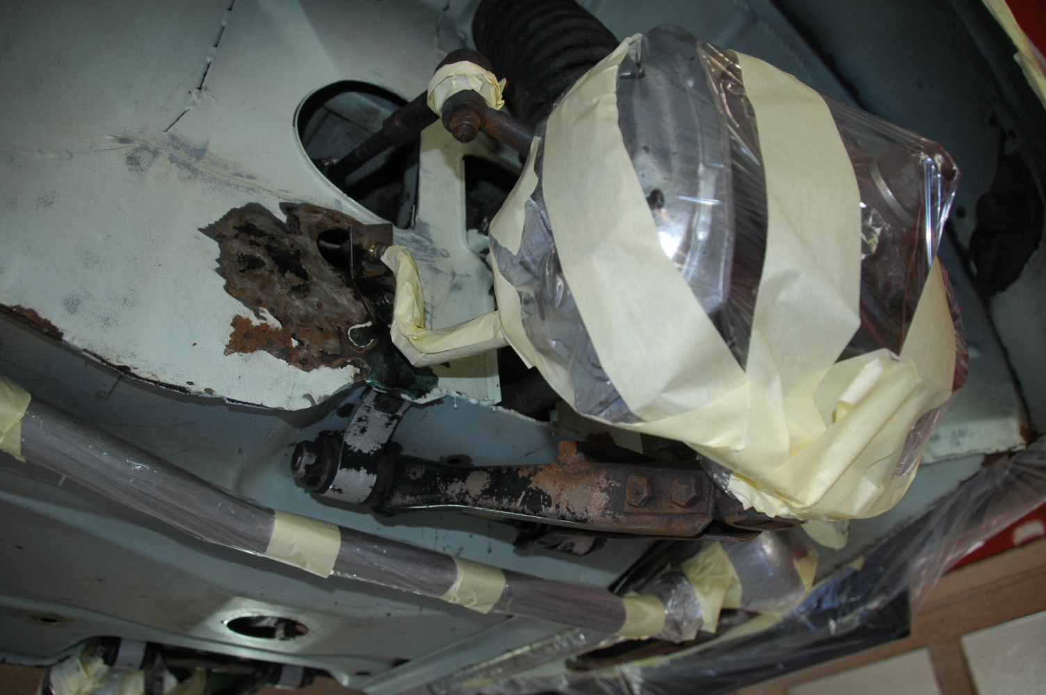

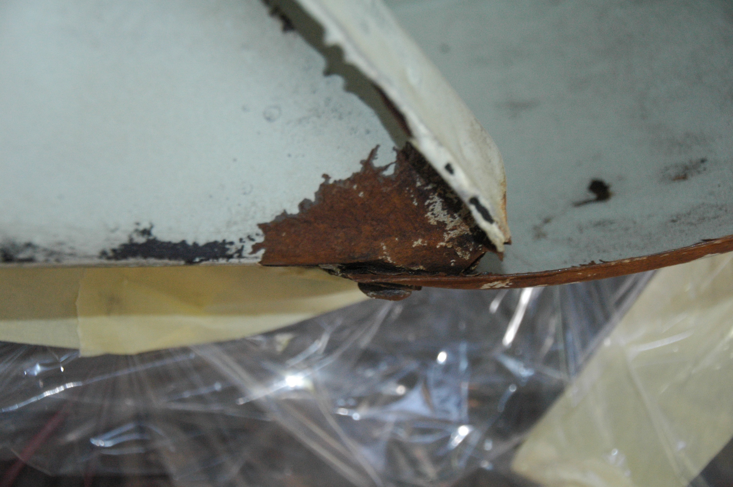

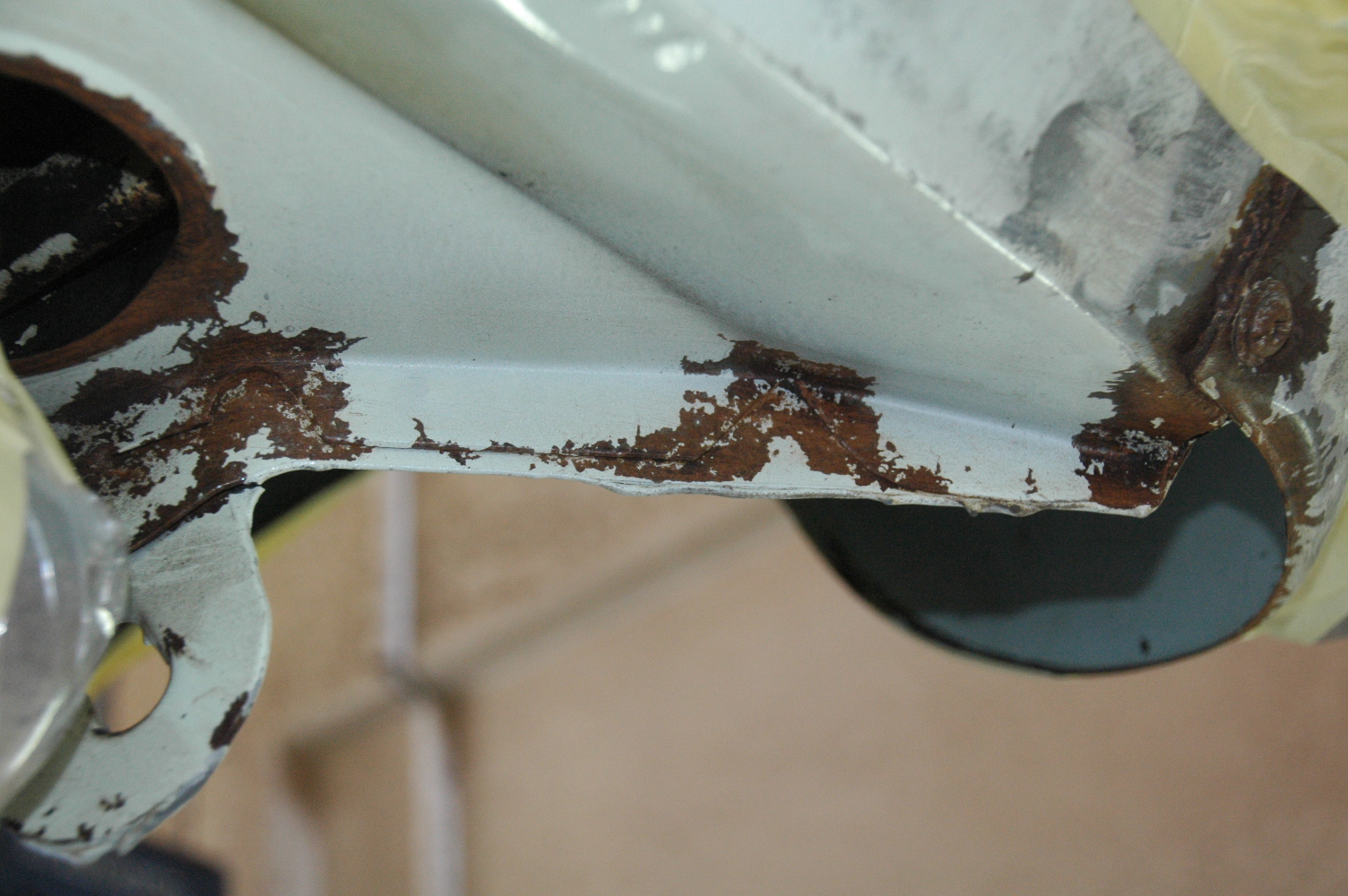

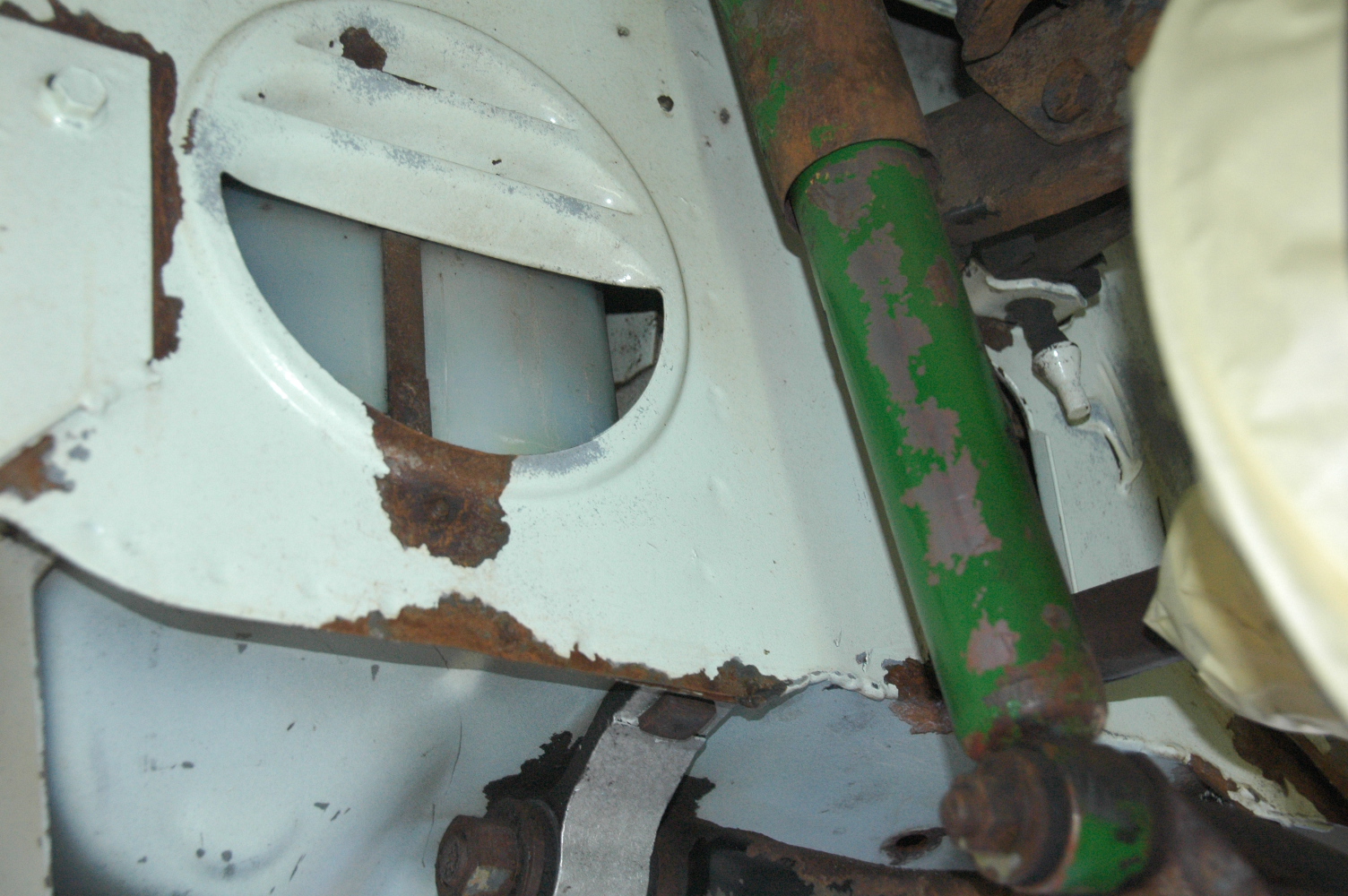

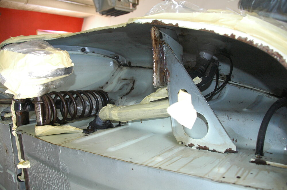

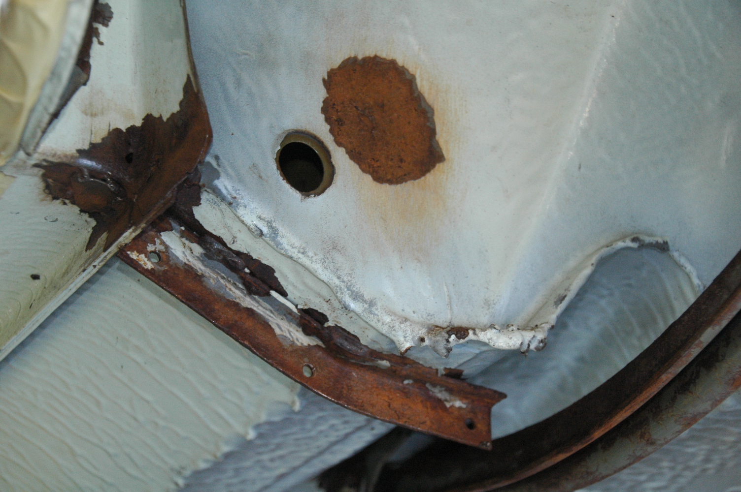

Die zugänglichen Roststellen hast du nicht weiter entrostet und einen Lackaufbau vor der Versiegelung gemacht? Hat das einen Grund?
Na, Gerald will's jetzt aber wissen!
Hej, schöner Zustand der da zum Vorschein kommt. Die Gründe für die gewählte Vorgensweise interessieren mich auch. Weshalb nicht zuerst entrosten, dann auf welche Art auch immer anmalen und anschliesend konservieren. Das wäre jetzt meine Vorgehensweise gewesen.
Ich befürchte, dass dies im dortigen 'Paket' so nicht vorgesehen ist.
Aber dann hätte ich mir die Hütte halt zwischendurch nach Hause geholt. Denn Rostschutz ginge mir ganz klar vor solcher 'Patina'.
Nach der Behandlung mit Owatrol sehen solche Stellen wieder schlimmer aus als vorher. Die Oberfläche wird ber fest und ist dann eine Art Versiegelung. Mike Sanders erledigt dann den Rest des Schutzes.

Die Vorgehensweise ist zugegebenerweise nicht ganz ideal und in einer perfekten Welt wären gründliches Entrosten und neuer Lack wohl auch mein Mittel der Wahl gewesen.
Leider habe ich den Wagen erst ganz kurz vorm Versiegelungstermin wieder vom Eisstrahler zurück bekommen. Und das auch noch ohne jeglichen Hinweis auf den Handlungsbedarf... Eigene Hebebühne habe ich keine und selbst wenn, hätte ich berufsbedingt in den paar Tagen sowieso nichts machen können.
Also habe ich die Roststellen eigentlich erst wirklich auf der Hebebühne des Versieglers in vollem Ausmaß gesehen.
Da es sich mit einer einzigen Ausnahme aber um klar oberflächlichen Rostbefall handelte, habe ich mich für diese Vorgehensweise entschieden.
Die Alternative wäre gewesen, wieder heimzufahren und mir ( da ich jetzt noch dazu drei Wochen weg sein werde ) einen Termin in zwei Monaten auszumachen. Mit der Gefahr, dass es im Oktober dann vielleicht regnet, was dem Auftrag der Fett-Versiegelung nicht zuträglich ist...
Letztlich habe ich mich aus rein pragmatischen Gründen als das geringste Übel für diese Vorgehensweise entschieden.
Oberflächlich entrosten und wie [mention=1231]bärthi[/mention] schreibt ein wenig drübermalen hielte ich für die noch schlechtere Option. So kommen Owatrol und Fett direkt mit dem Rost in Kontakt und können ihn stoppen bzw. zumindest drastisch hemmen. Unter einer oberflächlichen Lackschicht könnte er wohl eher weiter fortschreiten und das Ausmaß wäre dann, wenn der Lack letztlich abplatzt, ziemlich sicher größer als so.
Und letztlich denke ich, das Owatrol und Fett das Voranschreiten des Rest-Rostes so weit verzögern werden, dass das Auto mich wohl überleben wird :biggrin: ...
Bearbeitet von gerald
Nein, ein kosmetisches Drüberpinseln wäre natürlich die schlechteste aller Optionen. Solche Zwänge kann ich nachvollziehen, und so hast du auf jeden Fall erstmal das Fortschreiten aufgehalten - und darum ging es. Meine Bedenken gehen nur dahin, dass du dir mit dieser großzügigen Fettbehandlung auch den Weg zu einer gründlichen Rostsanierung erstmal verbaut oder zumindest deutlich erschwert hast, denn das müsste alles wieder weg, wenn du das irgendwann doch vorhaben solltest. Und da du schon den Aufwand einer so langwierigen, anstrengenden und teuren Eisbehandlung getrieben hast, ist es doch irgendwie schade, das nicht als Grundlage für die Grundsanierung zu nutzen.
Absolut Deiner Meinung. Wie gesagt, unter anderen Umständen hätte ich sicher einen konsequenteren Weg eingeschlagen.
