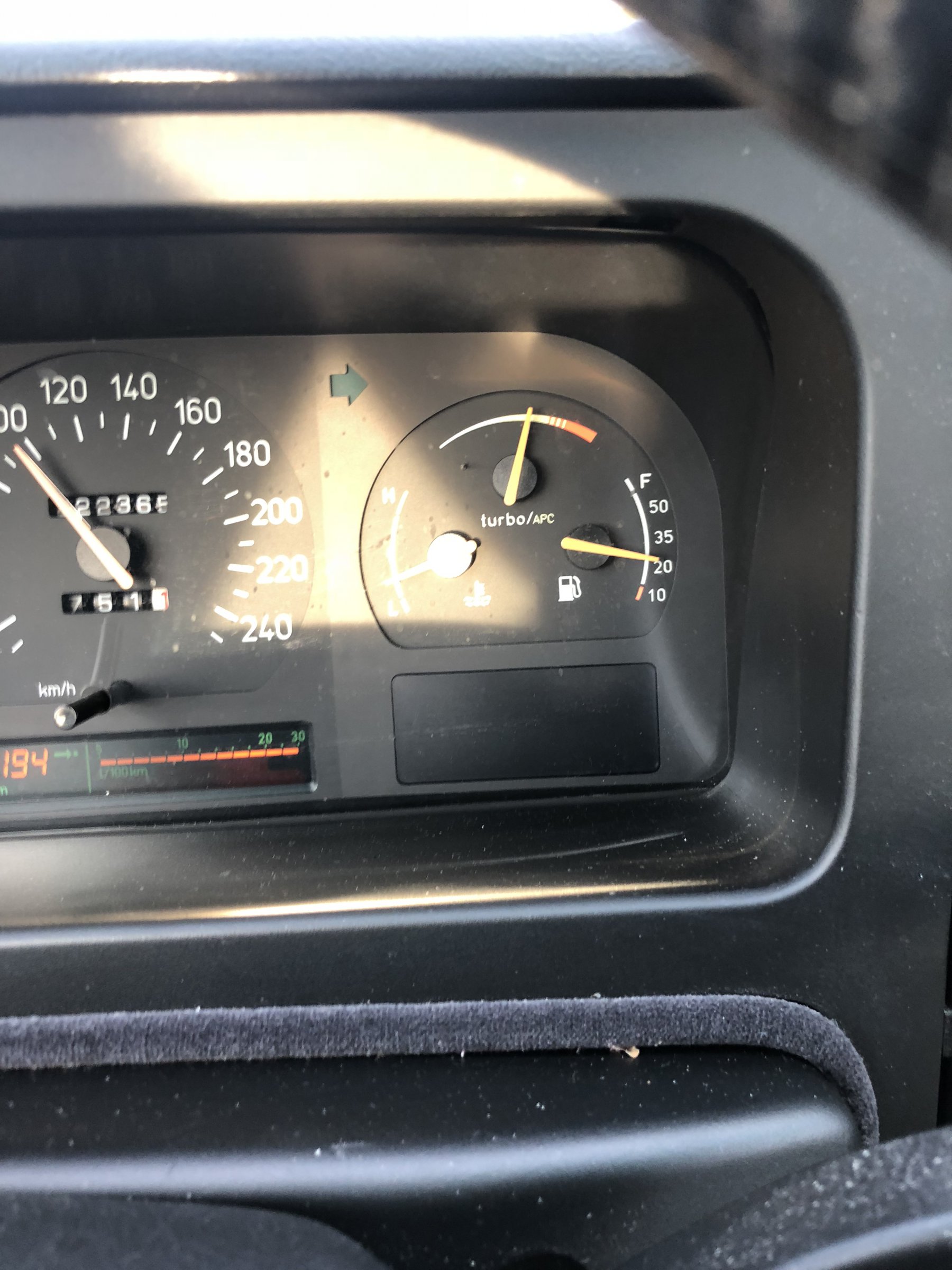

Wie im Anhang zu sehen Apc anzeige bei vollgas vierter gang. Ist das so im soll?
Die frage stellt sich mir, da bei meinem alten Saab 9-3 (B205R) Die Anzeige bis minimal in Rot ging.
Ich habe mal Schlauch zum Wastegate abgenommen und mal sachte aufs Gas gelatscht. Der Fuelcut kam minimal später als auf dem selben Bild zu sehen.

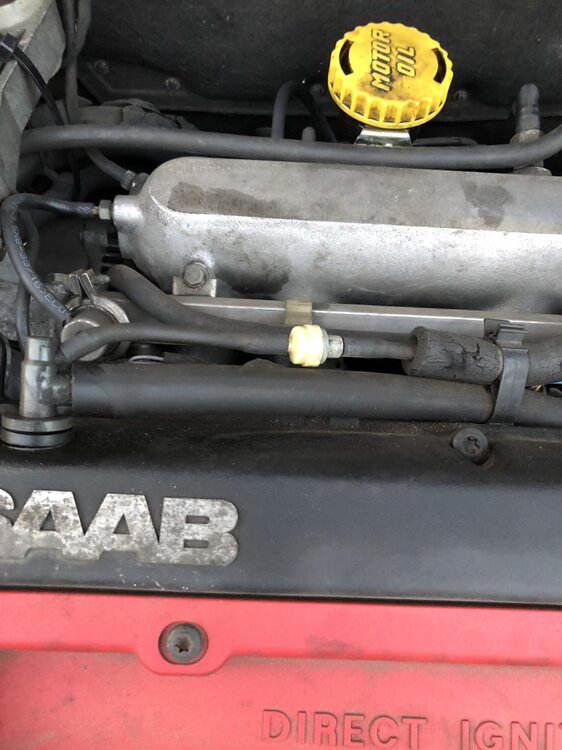

Auf dem zweiten Bild zu sehen das "weiße" Ventil der KGE. Dieses ist defekt da beidseitig luft strömen kann.
Habe schon ein ersatzteil bestellt. frage hierbei: Welche richtung muss die luft durch. links nach rechts, oder rechts nach links.:confused:

Sollte eigentlich bis zur Grenze Rot (also zwischen Orange und Rot) gehen...
Wenn aber Fuel-Cut noch vor Anfang Rot kommt, scheint die APC Anzeige nicht richtig anzuzeigen.

Was mich auch wundert, dass die anzeige zwischen weiss und orange stehen bleibt wenn ich das Auto ausschalte. :hmpf:
War beim 9-3 nicht so.
Weiß ist der Unterdruckbereich, also alles zwischen Leerlauf, Schiebebetrieb und bis hin zu (ganz grob) Halblast. Danach geht es im gelben Bereich dann oberhalb des Umgebungsluftdruckes weiter.
Insofern ist die Ruhelage bei Umgebungsluftdruck genau zw. weißen & gelbem Bereich.
Danke für die schnelle Antwort.
Das ist aber normal

Zum weissen Ventil:
Wo sollen die Gase aus dem Kurbelgehäuse hin?
Richtig - wieder in den Ansaugtrakt - also Pfeil in Richtung Drosselklappe

Zum weissen Ventil:
Richtig - wieder in den Ansaugtrakt - also Pfeil in Richtung Drosselklappe[/quote
Danke!

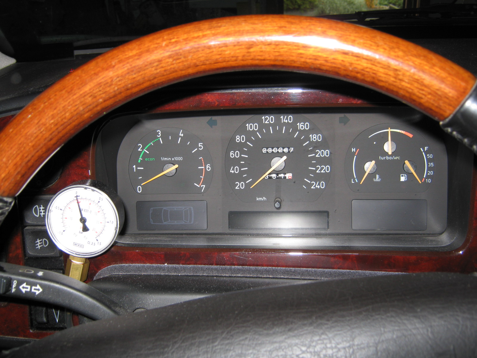

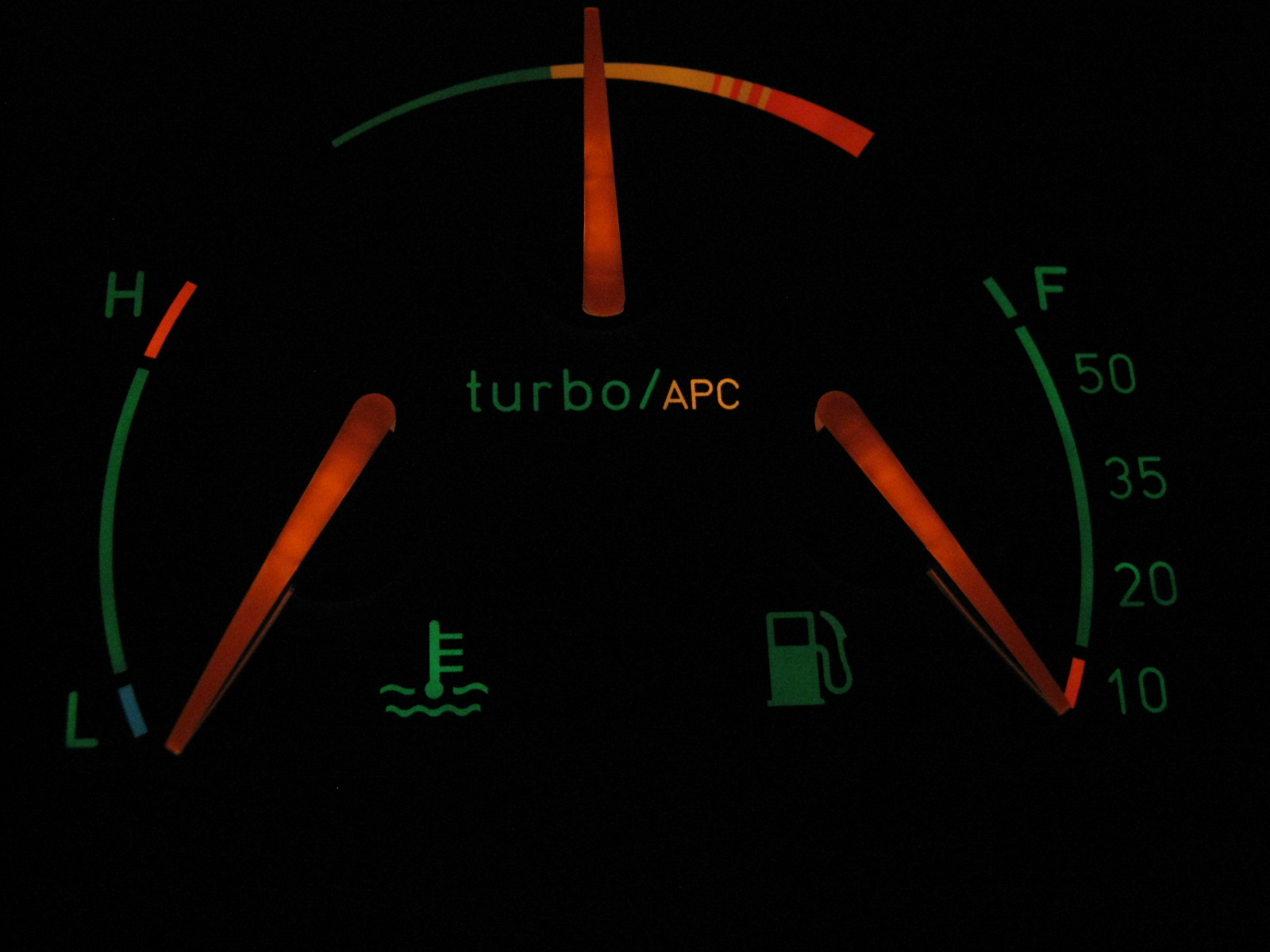

IMG_0306.thumb.JPG.9c9af9bfbe7bc919a4add28a8bef0d68.JPG IMG_0683.thumb.JPG.fa56fb25c8ce32715c062cad8526e887.JPG So sieht das Turbo/APC- (Schätzwert-)manometer bei meinem 9K Anniversary seit 21 Jahren aus:
Motor steht , Licht an (zur besseren Ablesung), Zeiger fast senkrecht (idealer Anzeigewert wäre strichgenau Grenze <grün>/<orange>, bzw. bei Licht aus grün/weiß = Atmoshärischer Druck, nix Tu-Schub/druck, nix Unterdruck)
Wer es genauer wissen wiil, legt ein Schläuchlein vom freien Nippel der Ansaugbrücke zu einem Präzisions-Manometer (am besten glyceringedämpft, für 10 bis 20 € beim Druckluftservice) am Armaturenbrett.
Und wenn er faul ist, wie ich, verzichtet er auf den Aufwand für nächtliche Beleuchtung.

Okay klasse. Danke für das Bild. Bei mir sieht es genauso aus.

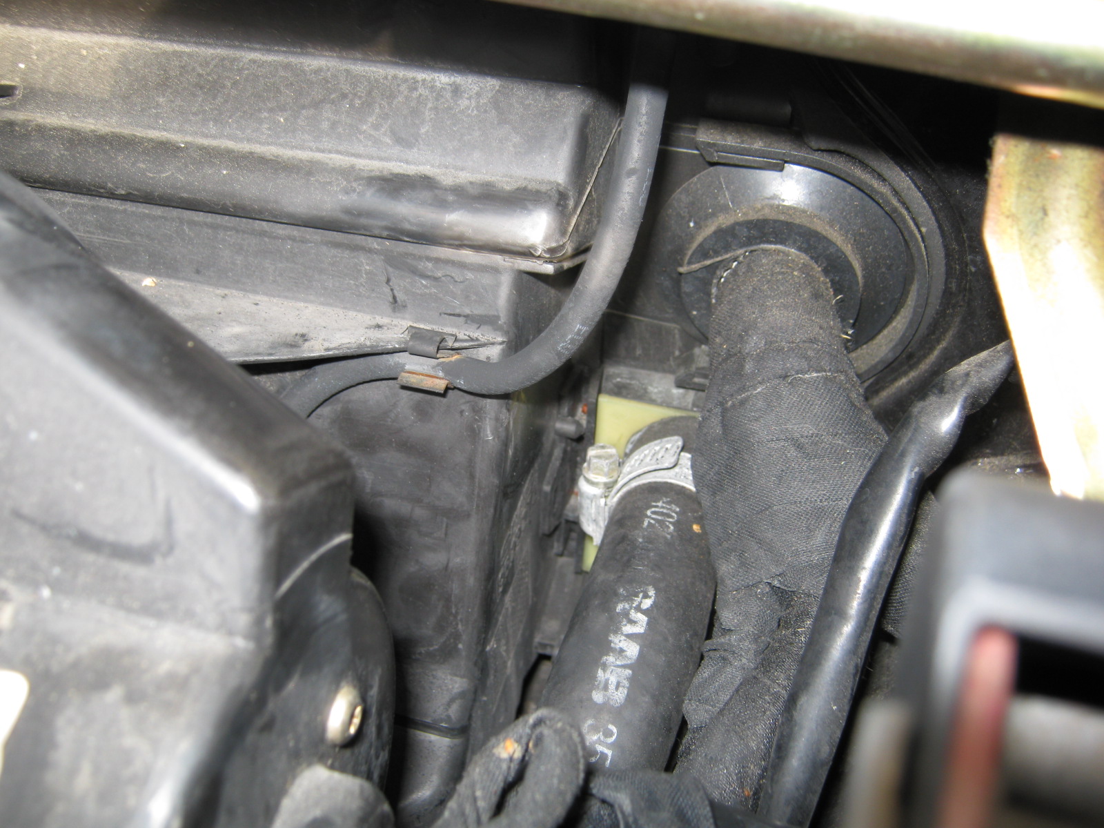

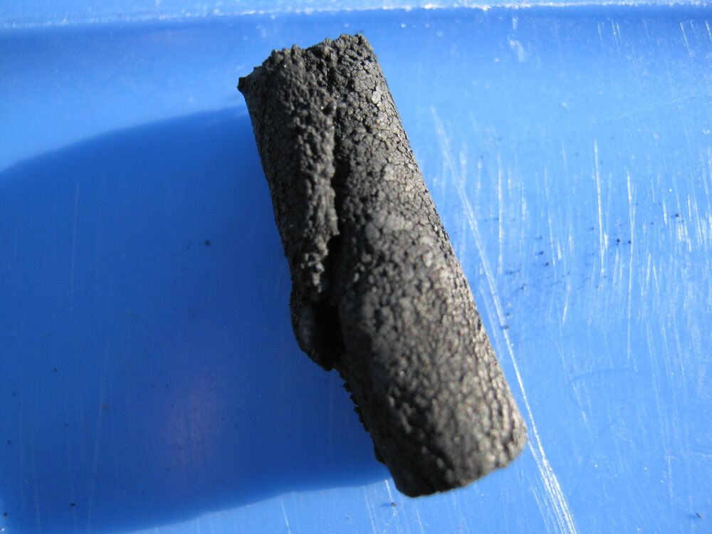

Ich hoffe, Dein Anschlußschlauch vom Motorraum bis zum Anzeigegerät sieht nicht aus wie meiner vor einigen Jahren, der auch regelmäßig von einem Saab-Zentrum gewartet wurde. Im "Aquarium" (Kunststoffabdeckung vor den Scheibenwischern) sah er noch fast aus wie neu, aber im Motorraum so: (img_0461.jpg)
Dann wäre es kein Wunder, wenn am APC-"Schätzeisen" nur wenig Druck ankommt!
Im Rahmen normaler Wartung hat mir bisher noch kein Schrauber die Unterdruckschläuche gewechselt... :redface:
Das Problem kenne ich nach dem Wechsel der Frontscheibe als der Schlauch zerbröselt war und die Anzeige Unsinn machte.
