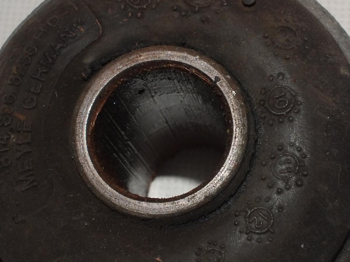

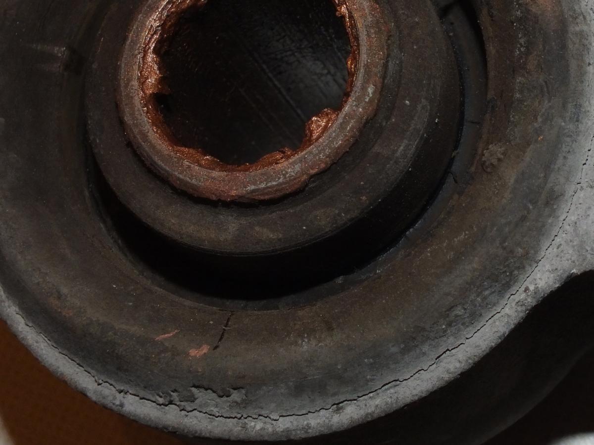

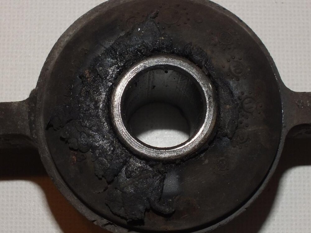

Kann es sein, daß durch den hohen Anteil an Stadtverkehr hier in Berlin die Querlenkerlager und Motorlager besonderem Verschleiß unterworfen sind :redface:
Obwohl alles von Meyle verbaut, ist rundrum alles hin :frown:
Oder kann etwas anderes dahinter stecken :confused:
:ciao:
Die Meyle (HD?) sind anscheinend auch nicht mehr das, was sie mal waren.
Früher (vor 10 Jahren) hatte ich den Eindruck: Einmal getauscht und man hat mind. 150 tkm Ruhe.
Letztens musste ich ein Meyle HD tauschen, das gerade mal 4 Jahre alt und keine 30 tkm hinter sich hatte.
Und ich kenne die Berliner Straßen nicht, aber natürlich macht viel Bewegung die Dinge schneller kaputt, als KM auf BAB abspulen...
In etwa genau das selbe nur auf beiden Seiten. Es ist sehr schwer zu erkennen und wohl auch das Problem, was ich vorn FS habe. :rolleyes:
Damals als ich die Meyle einbaute, war klar zu sehen, daß die alten hin waren.
Ich werde es nochmal versuchen, aber dauerhafter sind wohl nur die PU die sorglosere Wahl. Mich scheut es davor, daß alles härter/poltriger sein soll. :redface:
Die org. Manschetten sind schon seit 6 Jahren rissig und haben bis jetzt trotzdem gehalten.
Nun ist eine doch hin und ich muß was tun.
Die neuen von FEBI fassen sich schon anders an und wenn ich Eure Erfahrung lese, kann ich wohl schon die nächsten bestellen.

Wie lange waren die drin? 7 Jahre?
Ist doch super...
Ja, genau 7 Jahre ...
Die sehen doch noch recht gut aus.
