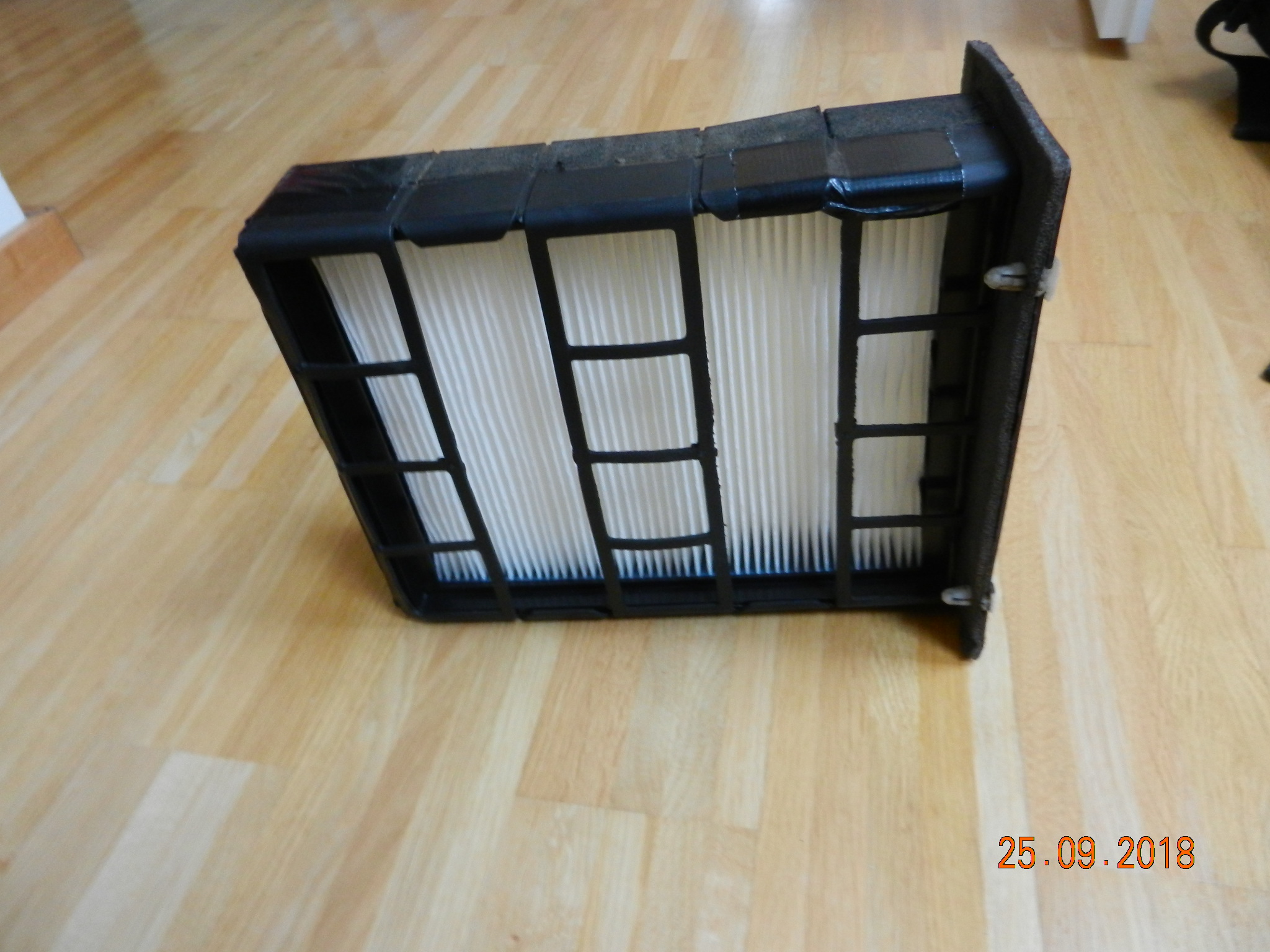

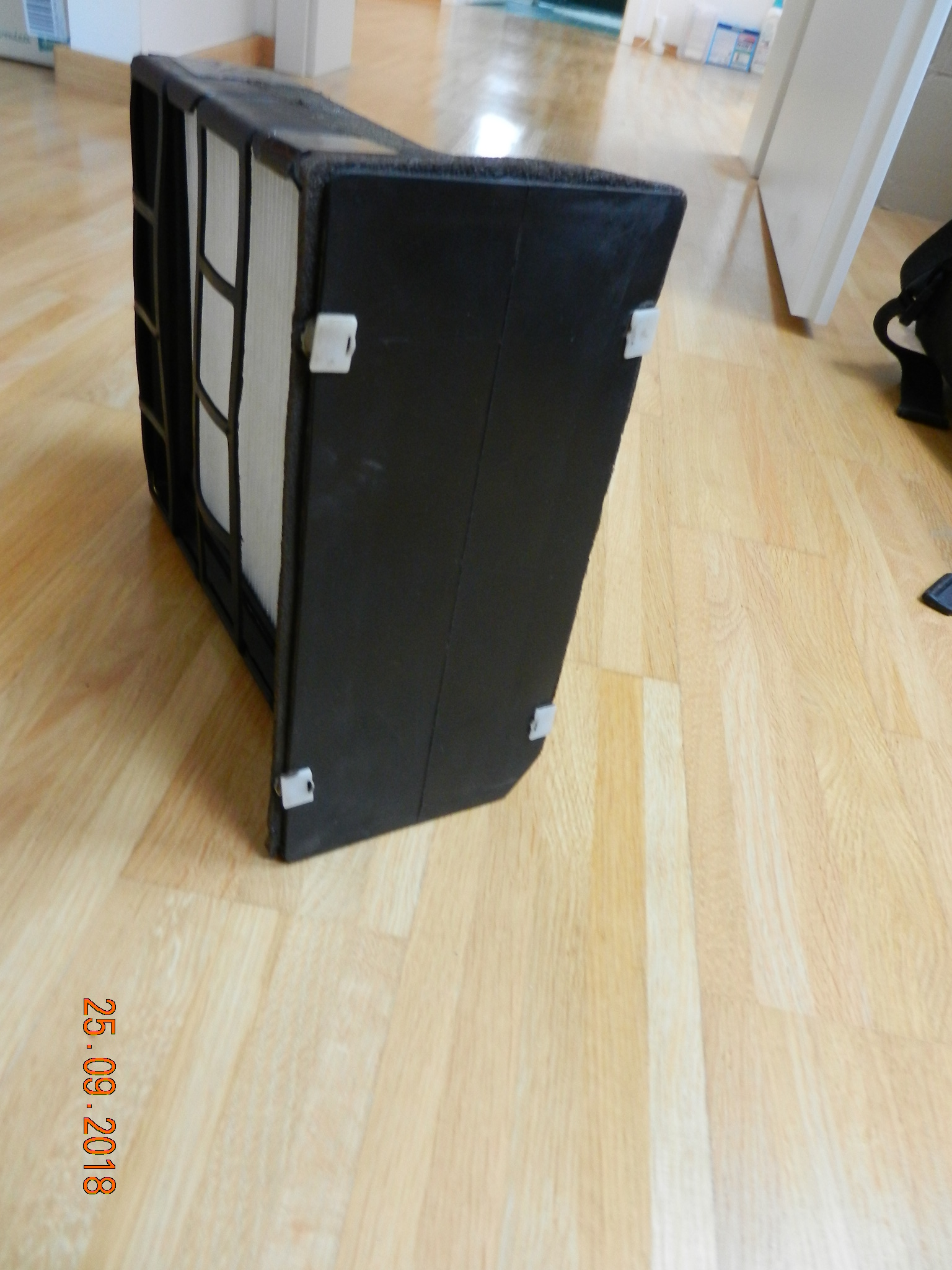

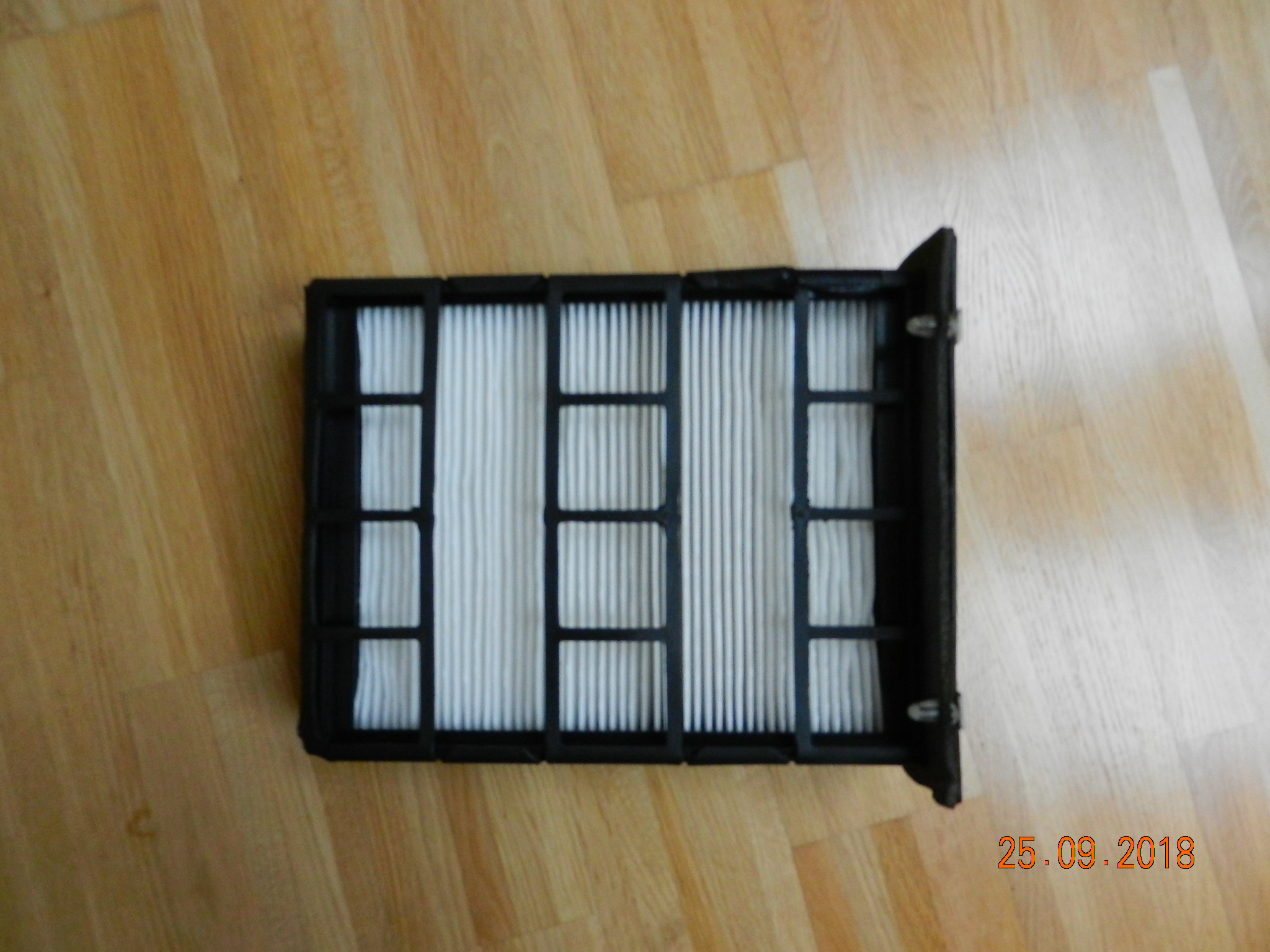

ich habe am Wochenende versucht, den Innenraumfilter meines Sedans MJ 1990 zu wechseln, bzw. einzubauen, denn es war keiner vorhanden. Filter gekauft und versucht, einzubauen.

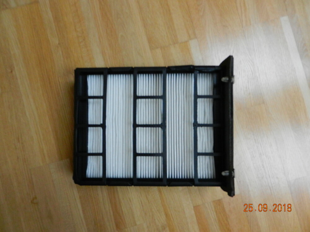

Aber: bei meinem 900 ist eine Art Rahmen ins Filtergehäuse eingeschoben, der den Filter umschließt. Ich habe von diesem Rahmen und dem darin eingebauten Filter Fotos angehängt.
In diesem Zustand lässt sich der Rahmen aber nicht ins Filtergehäuse einschieben, da der Servoölbehälter im Weg steht.
Irgendetwas stimmt hier nicht. Wisst ihr Rat?

Das ist ein Filtergehäuse älterer Bauart, welches es beim MY 90 nicht mehr gab.
Oh, danke!
Das Baujahr des Autos ist 1990, aber vermutlich auch jünger als das Filtergehäuse. Scheint der Vorbesitzer mit Gewalt verbaut zu haben. Wenn ich mich richtig durch die Beiträge im Forum gelesen haben, würde Filter + Deckel (also ohne Gitterrahmen) passend sein.

..... Wenn ich mich richtig durch die Beiträge im Forum gelesen haben, würde Filter + Deckel (also ohne Gitterrahmen) passend sein.
So ist es. Filter einschieben und mit Deckel (nur die Platte) und den weissen Clipsen den Filterkasten verschliessen.
Es gibt zwei unterschiedliche Bauformen für das Bj.: mit und ohne Klima (Deiner scheint der richtige zu sein (ohne Klima).

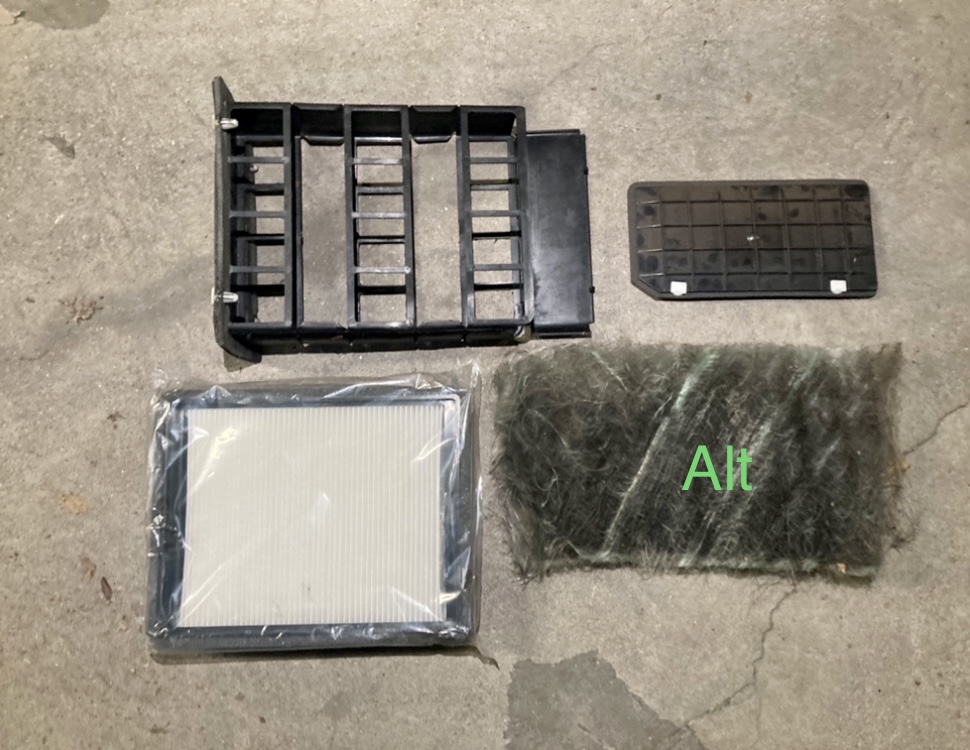

Das passt! Du kannst einfach den Deckel vom Rahmen z.B. mithilfe eines Cuttermessers entfernen, die Schnittstellen glatt schleifen und dann einzeln mit dem Filter einsetzen. Habe ich jüngst so gemacht, da in meinem demolierten und dürftig zusammengeklebten Rahmen statt Filter eine Art Isolierwolle steckte.
...da in meinem demolierten und dürftig zusammengeklebten Rahmen statt Filter eine Art Isolierwolle steckte.
Diese "Watte" ist die alte Filterart und war urspr. ölgetränkt.
Ach so!
Das war hier auch so: jede Menge "Haare" im Filterrahmen. Dachte an einen wenig sorgfältigen Mechaniker, aber es scheint so richtig gewesen zu sein - zumindest für ein älteres Baujahr. Komisch, dass es bei meinem drinnen war, obwohl der definitiv BJ 90 ist.

Das also wäre diese alte Filterart, [mention=75]klaus[/mention], ja? Muss ich für den Filterwechsel nicht den Rahmen/Kasten mit austauschen, sondern einfach beseitige legen?! Die separat liegende „Klappe“ vorne zum Motorraum ist bei mir noch fest verbunden mit dem Rahmen, sodass nun einfach wie oben beschrieben Klappe und Filter wohl reichen.
Bearbeitet von Päronhalva
Genau, Du brauchst nur die Abdeckplatte plus den neuen Filter.

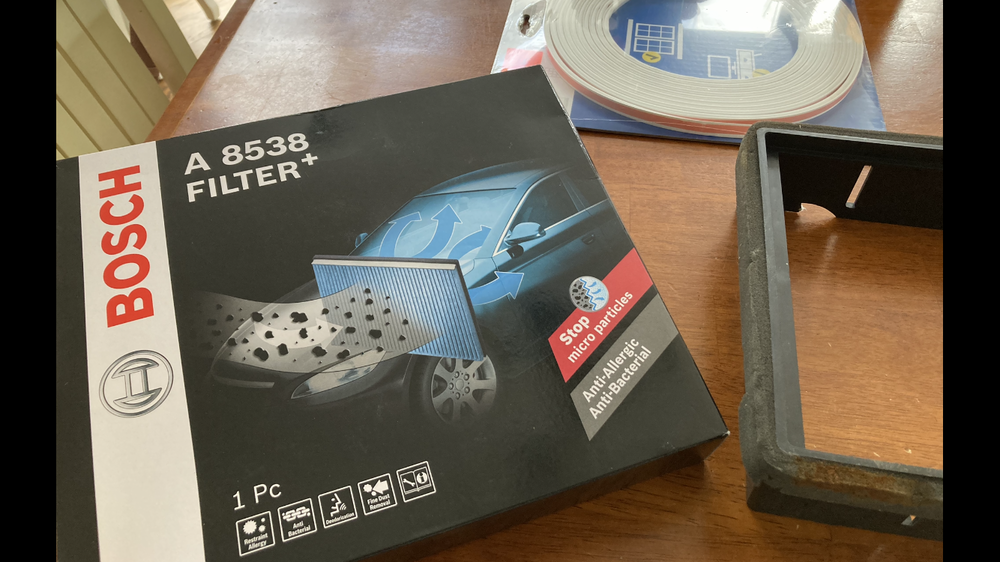

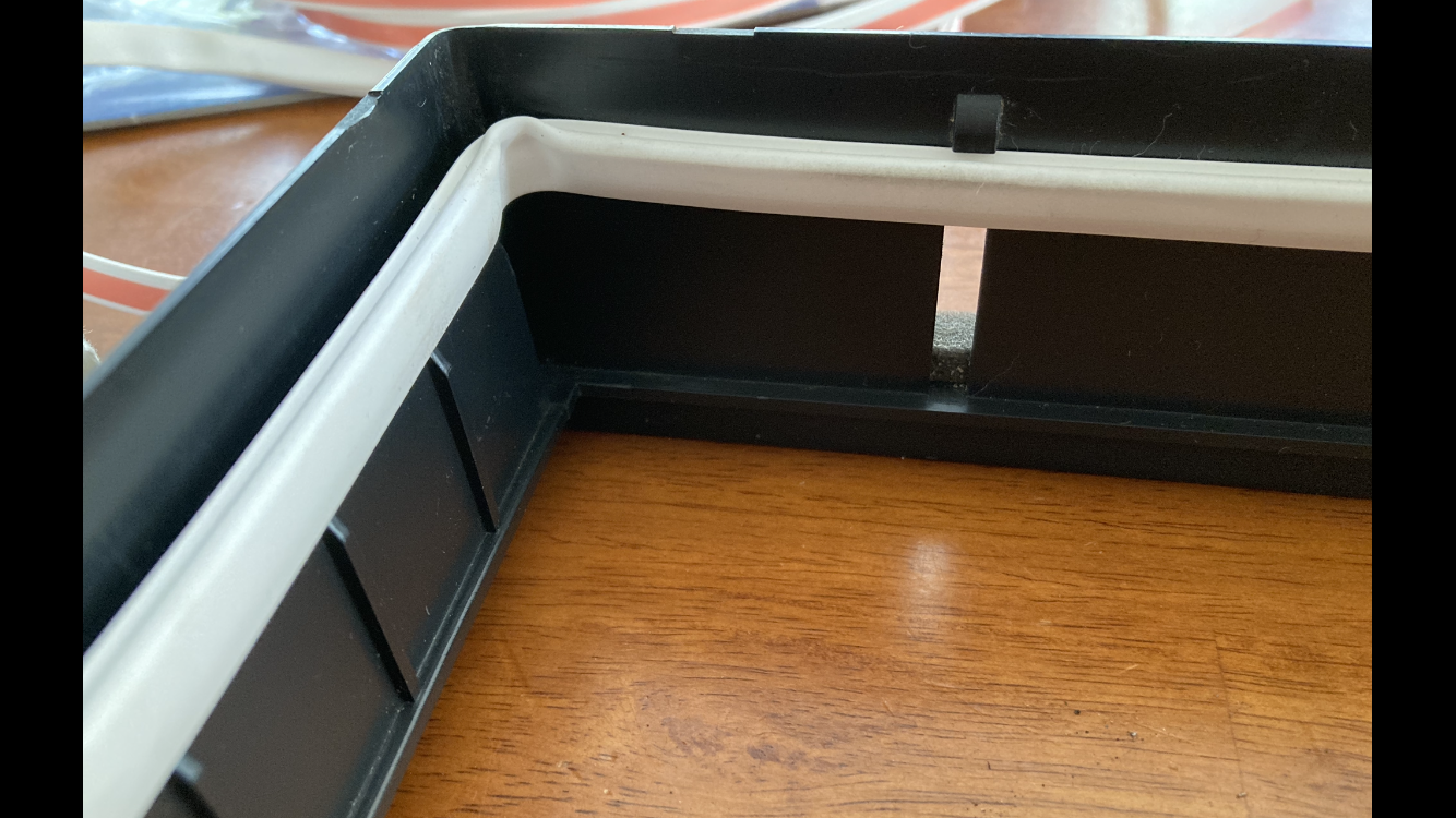

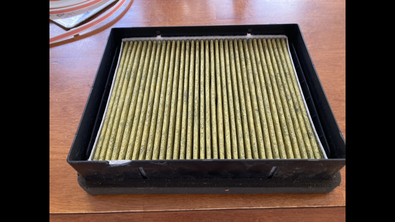

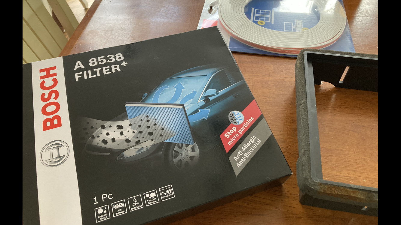

ich hänge mich mal hier dran mit einem Tipp, der ggf. für euch interessant sein kann. Da ich ja nun seit nem Jahr meinen 900er habe, habe ich natürlich auch im Rahmen des Service den Innenraumfilter gewechselt. Jedoch habe ich keine Ausführung mit Aktivkohle oder auch neuerdings auch mit dieser speziellen antibakteriellen Schicht gefunden. Also kam ein ganz normaler rein.

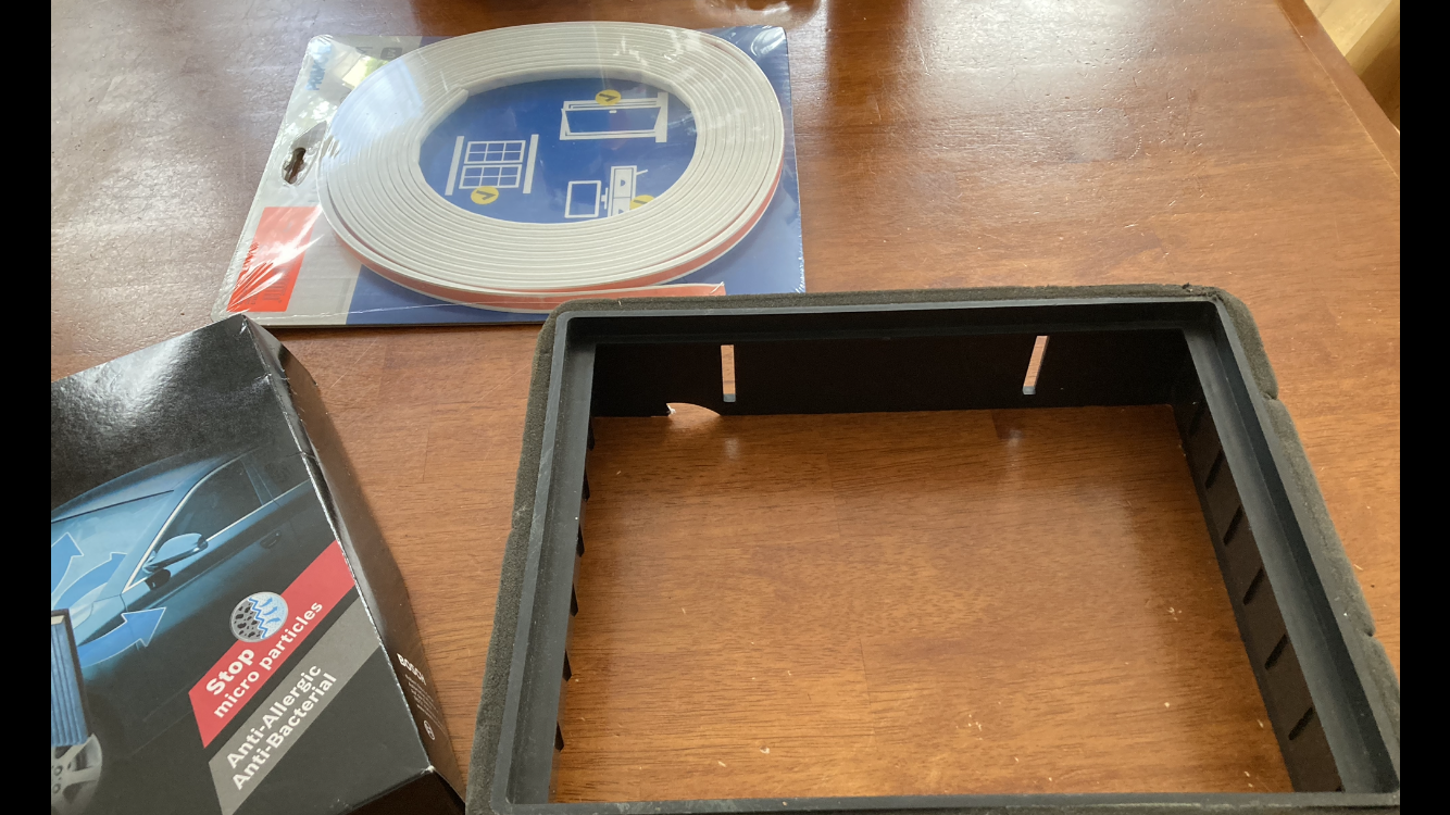

Nun habe ich bei unserem Familienauto (Ford Grand C-Max) den Filter gewechselt und dachte mir…hmmm…die Größe könnte als Einsatz beim 900er ggf klappen. Er passt nicht zu 100%, allerdings mit einer kleinen Modifikation hält er im Rahmen! Das einzige was man benötigt ist ein Dichtungsgummi fürs Fenster oder die heimische Tür:)

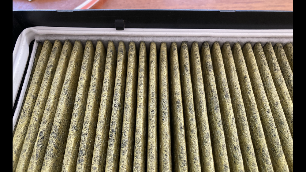

Hier ein paar Bilder wie es nun aussieht. Das der alte Filter, neuer ist bestellt.
Wenn jemand es nachmachen möchte hab ich als Beispiel das Bild mit der Filternummer von Bosch beigefügt.
