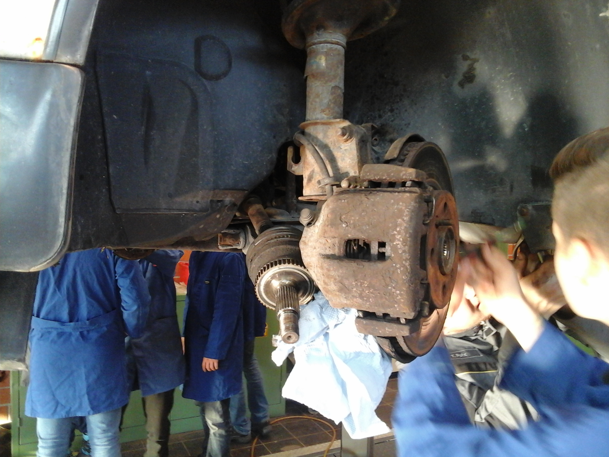

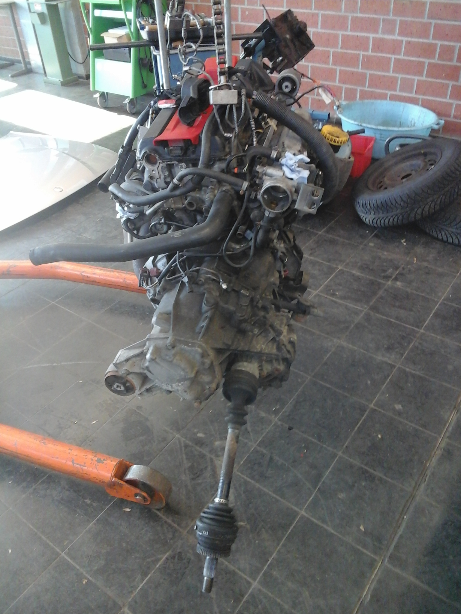

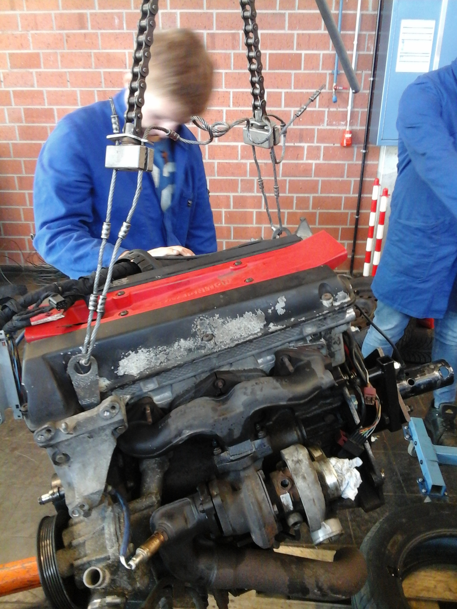

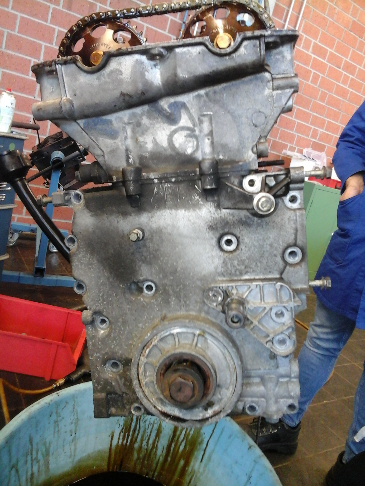

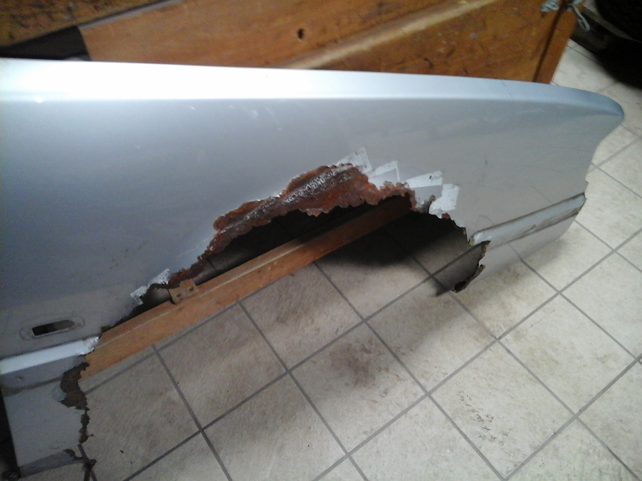

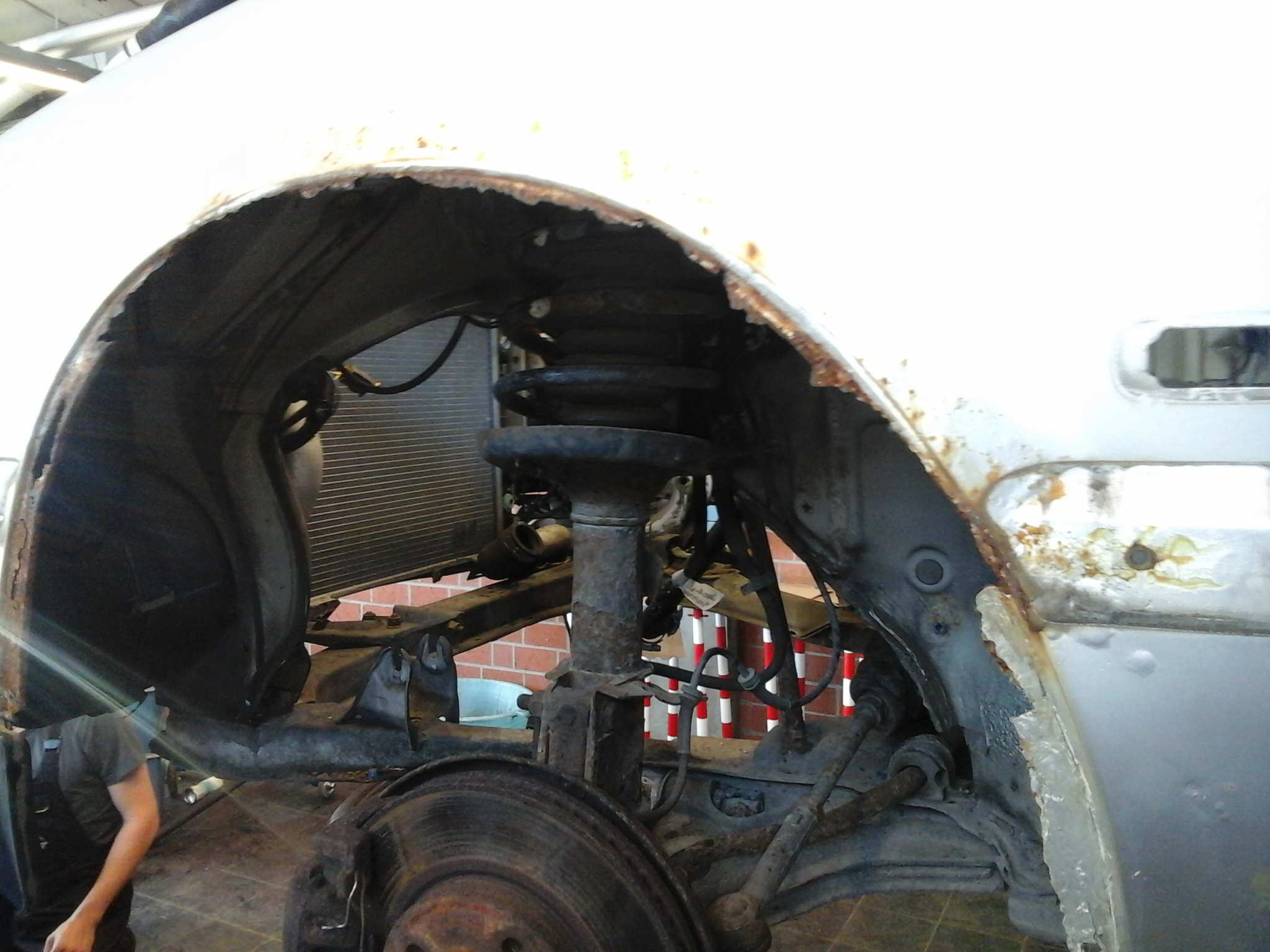

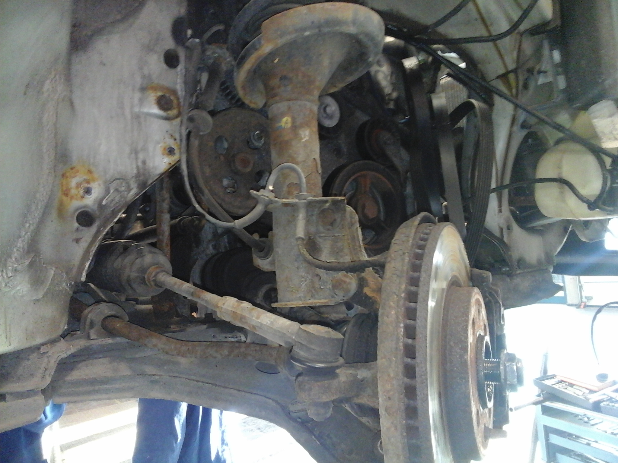

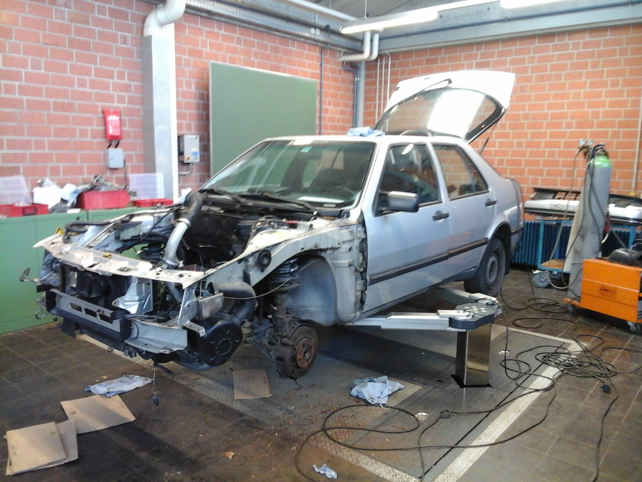

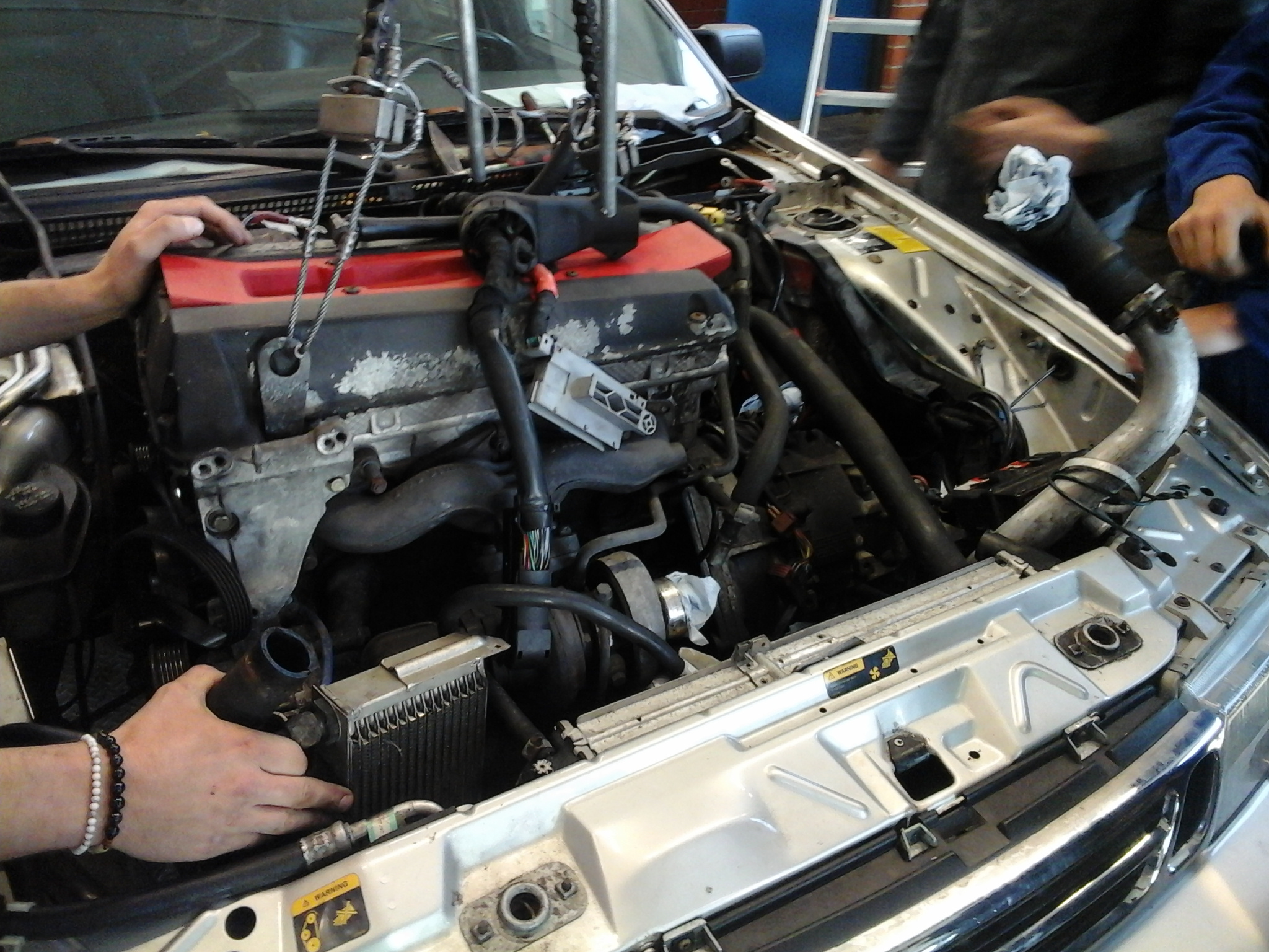

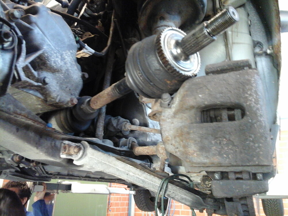

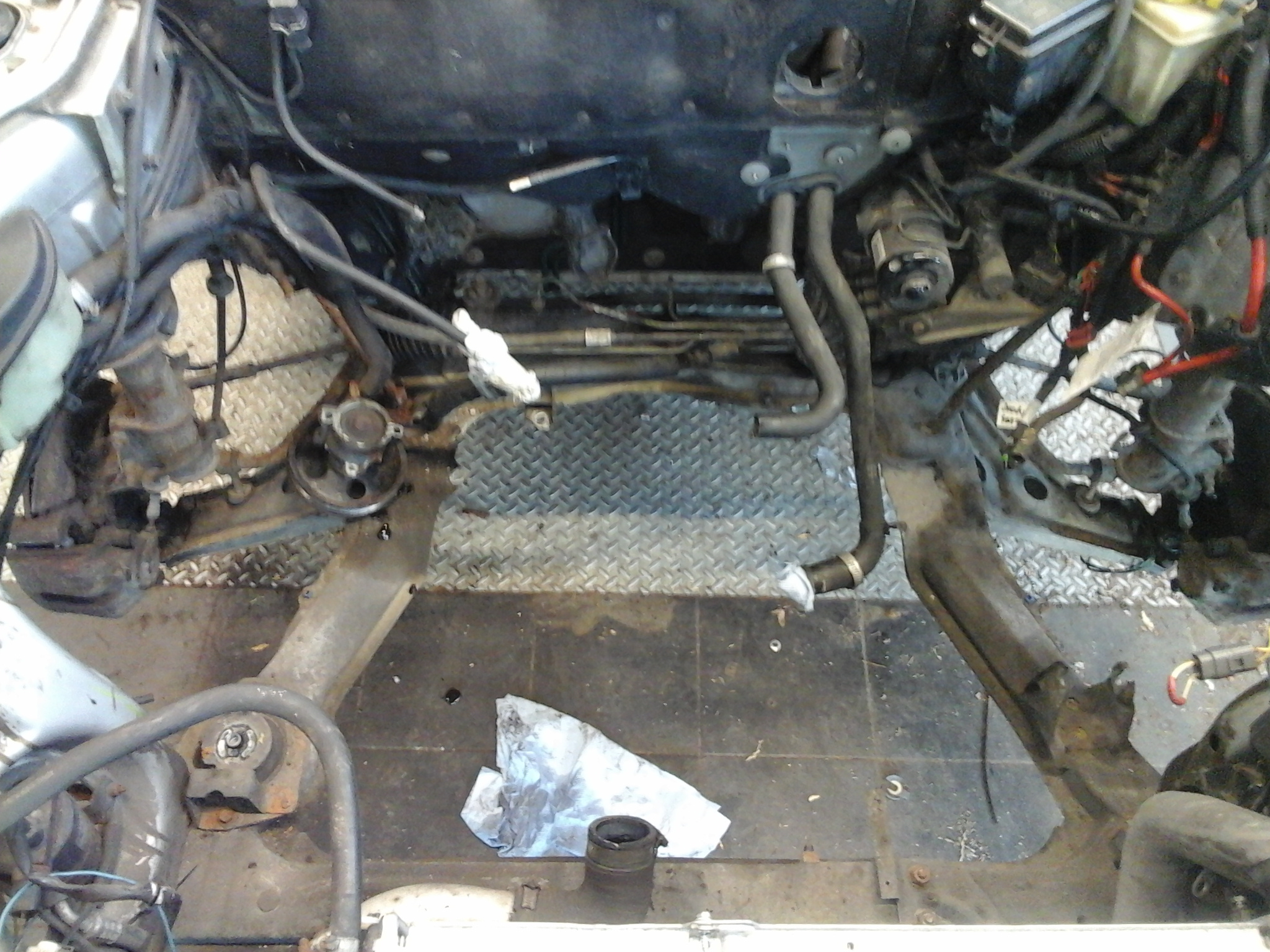

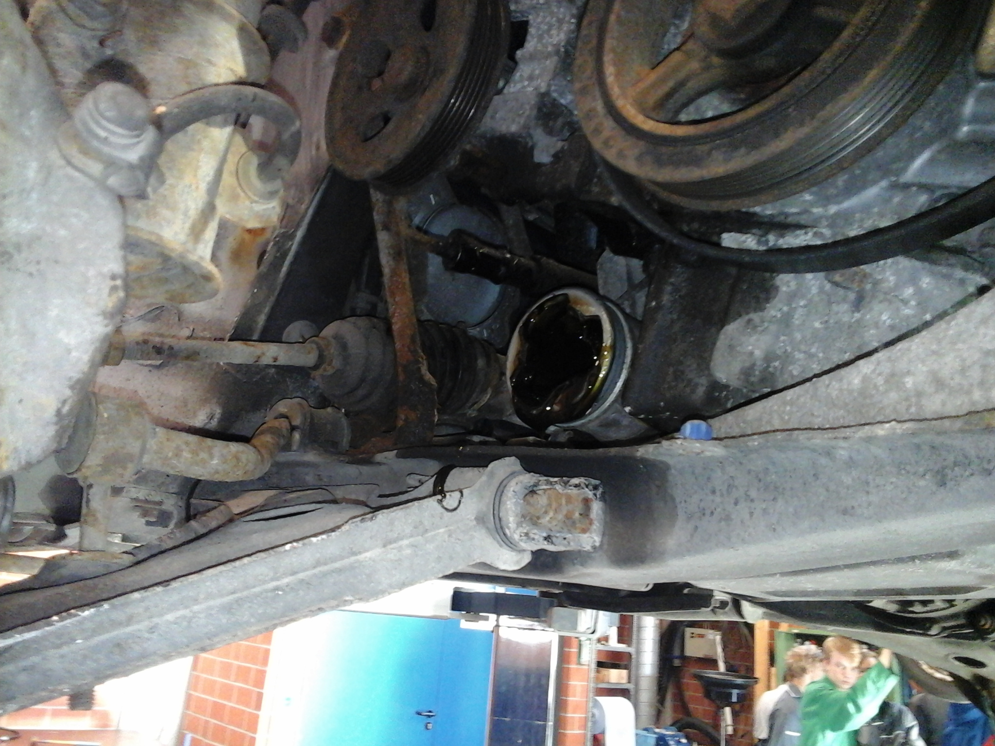

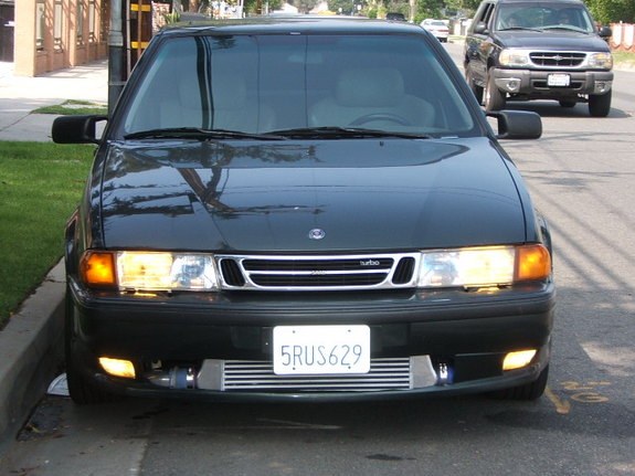

So, heute ging´s wieder los. Die Antriebswelle, Motor und Getriebe wurden ausgebaut (wobei mit der Antriebswelle ging es irgendwie anders), der Motor haben wir schon auch teilweise zerlegt, beide Kotflügel wurden demontiert und leider sieht der linker nicht viel besser aus, als der rechter... Trotzdem wird der linker Kotflügel noch gerettet, aber bei dem rechtem ist nichts mehr zum retten. Nächste Mal wird der Motor komplett zerlegt und detail angeschaut. Turbolader bringe ich morgen zu einem Sponsor (einer Turbo-Spezialist-Werkstatt) und schauen wir nach, ob er für uns einen größerer Turbolader hätte. Heute habe ich auch größerer Ladeluftkühler aus Edelstah bestellt, der dann unten zwischen Nebelscheinwerfer kommt. Luft-Ansaug wird auch komplett überarbeitet sowie die Auspuffanlage. Jetzt überlegen wir noch, ob wir auch Verdichtungsverhältnis ändern sollten, aber da möchte gern erst eure Meinung wissen. Wegen dem APC-Ventil und Trionic will ich noch was auslesen, aber bisher hatte ich keine Zeit. Würde es mit einem MBC-Ventil nicht funktionieren? Den habe ich nämlich zu Hause...
Zusätzlich, oder statt Serien-LLK? Letzterer ist eigentlich recht gut und sollte ausreichend sein. Wichtiger wäre wohl ein kräftiges Gebläse auf dem Prüfstand. Wenn anderer LLK, würde ich auf jeden Fall einen mit Wasserkühlung nehmen.
Abgaseitig sollte eine 3", z.B. von JT, Abhilfe schaffen.
Über ander Kolben, oder neue Pleul? Würde ich aber lassen, da Du damit den Möglichen Ladedruck vor Klopfen senkst.
Da mußt Du eigentlich zuerst ran. Denn das ist das Rad, an dem Du in jedem Falle am meisten drehen kannst und mußt. Jede Stunde, die Du da rein steckst, kann Dir im Zweifel einen oder mehr Tage Arbeit sparen.
Du brauchst ja Leistung, keine Haltbarkeit. Also Sprit rein, und Ladedruck hoch. :eek:
Besorge Dir ein CANUSB, installiere Dir die T5-Suite, und lies Dich bestmöglich in die Materie ein. Besser kannst Da dabei, vor allem mit den begrenzten finanziellen Mitteln, gar nicht an der Leistungsschraube drehen.
Was ist das?
Coole Sache!

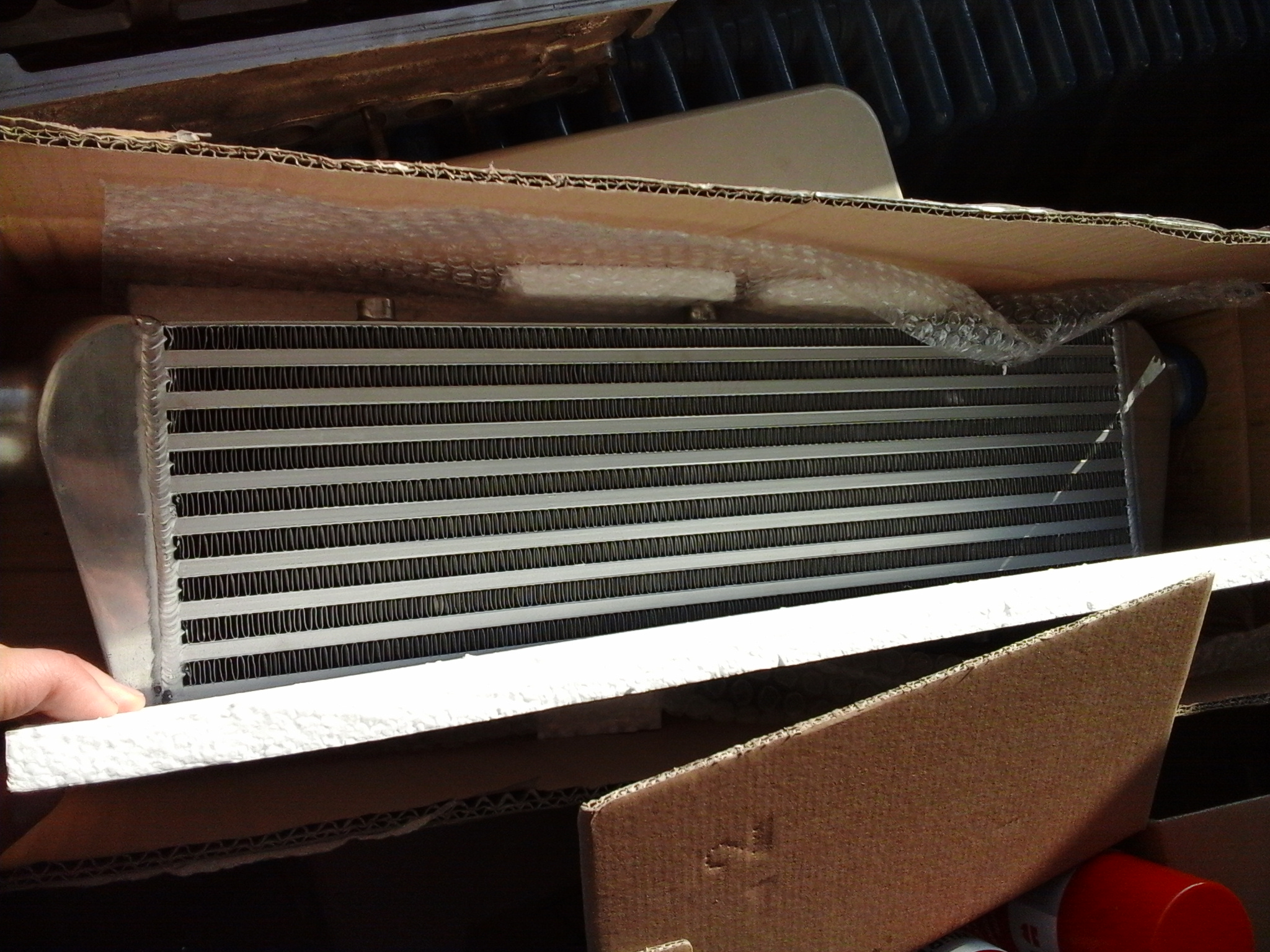

Der Original-Ladeluftkühler ist zwar genug groß, aber zwischen zwei anderen Kühler gesteckt. Der neuer LLK kommt unten und damit kommt besser frische Luft darauf. Außerdem wird es auch besser aussehen. Ich will doch nicht nur den Leistungspreis holen, sondern auch den Design-Preis.:-) Es sollte danach ungefähr so aussehen, wie auf dem Bild im Anhang.
MBC-Ventil ist manuelles Ventil um Ladedruck zu regulieren. Ich hatte ihn z.B. in meinem Fiat Uno Turbo und es hat damals funktioniert.
Bearbeitet von lancista

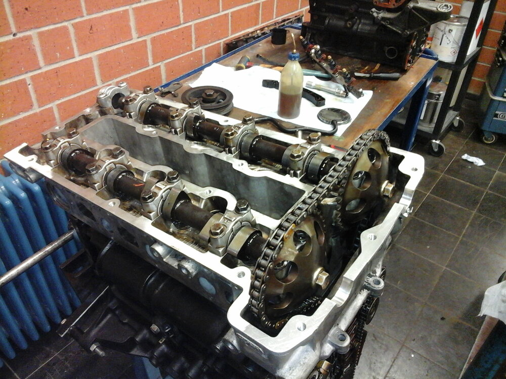

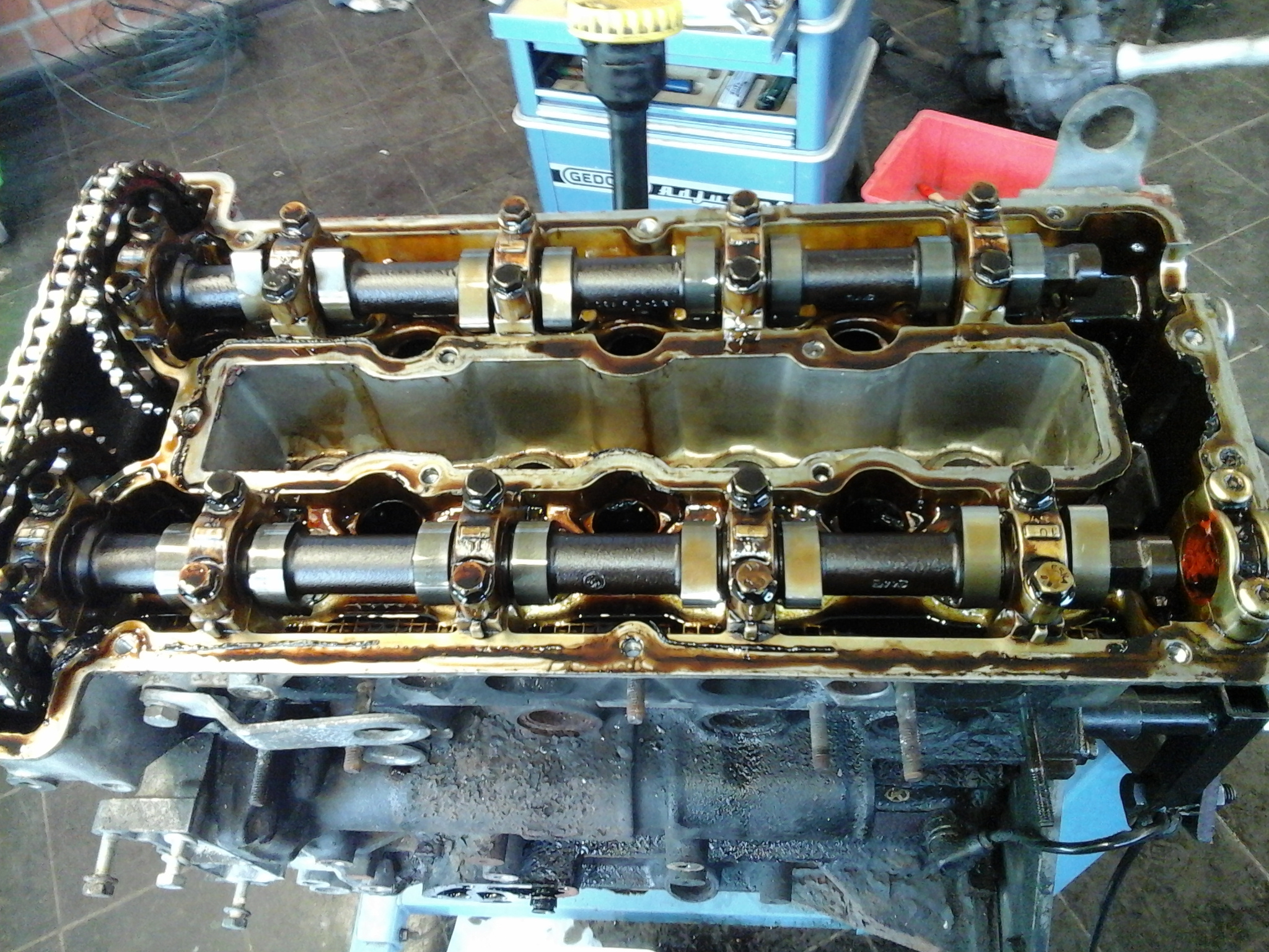

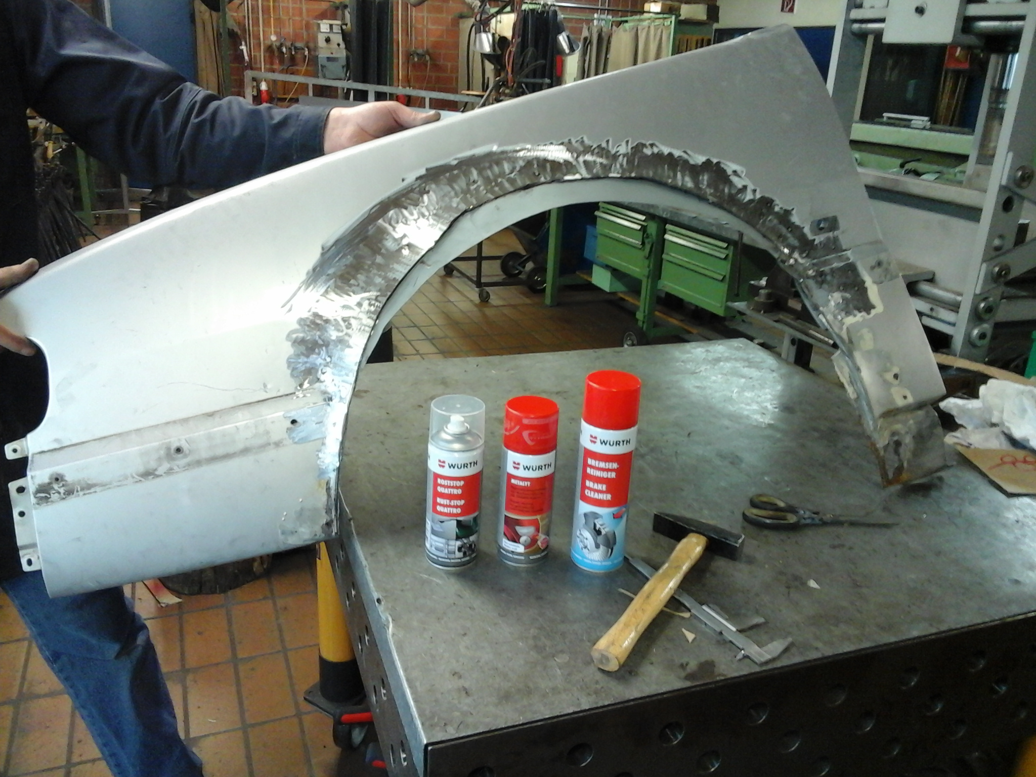

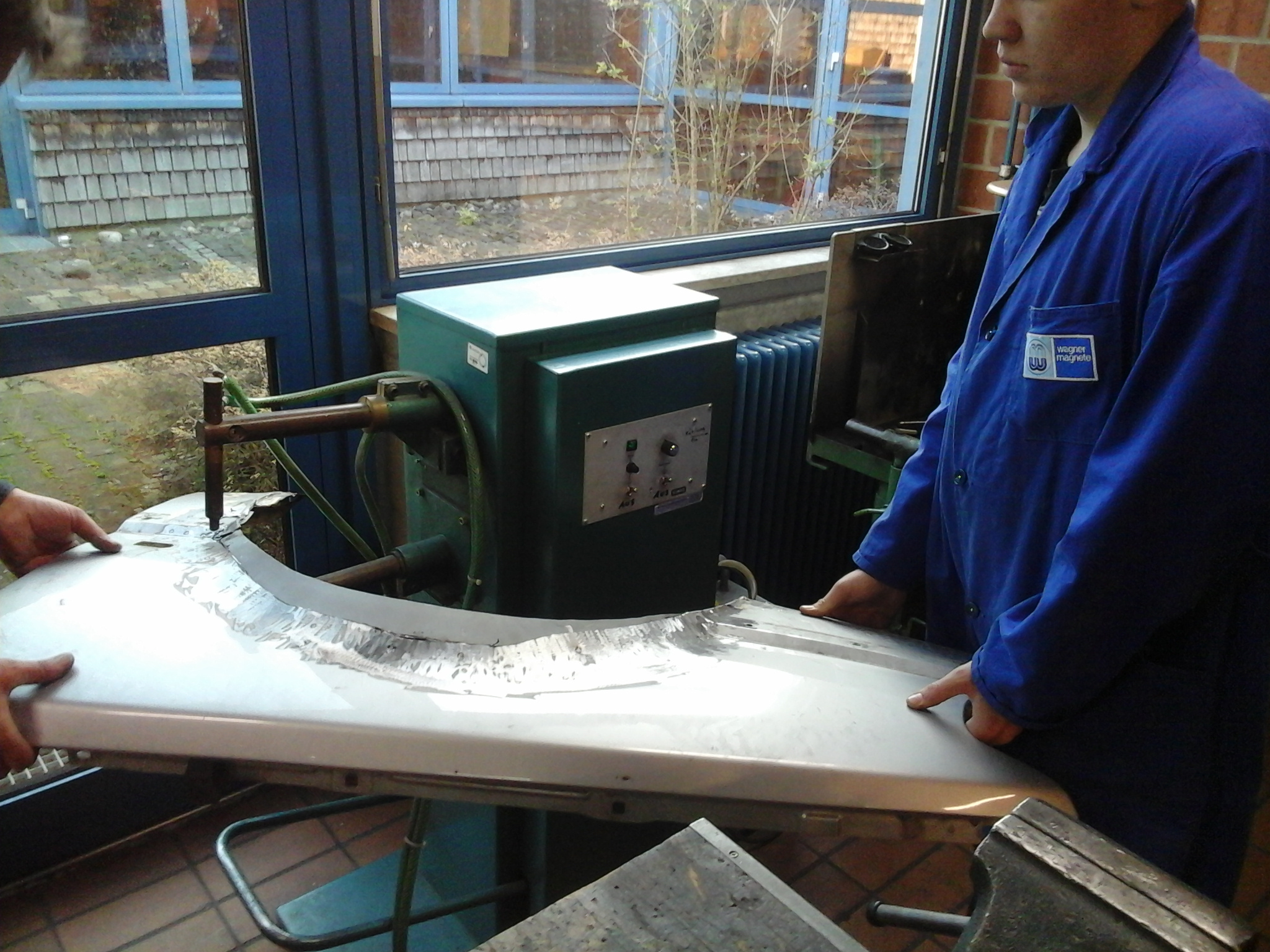

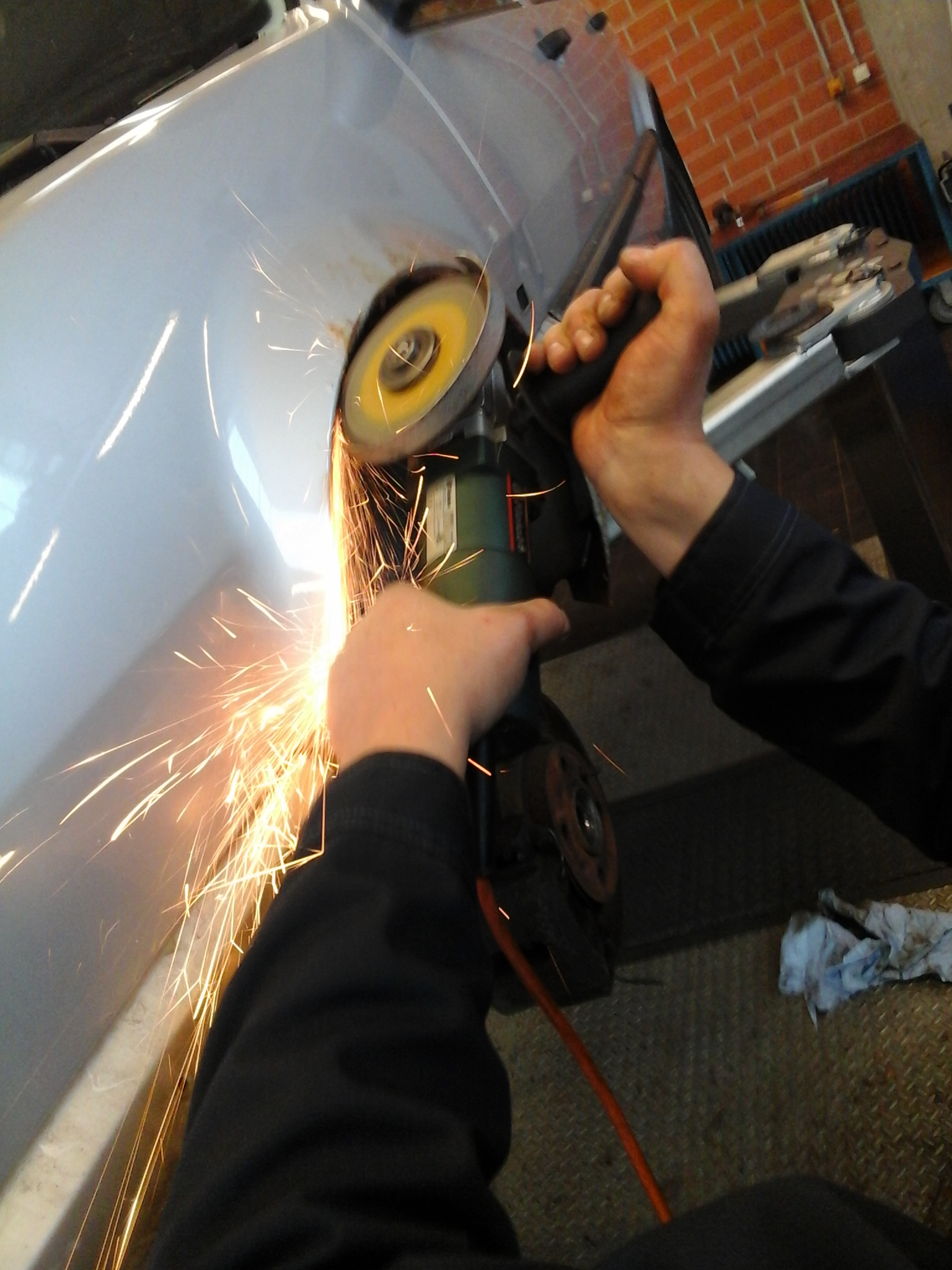

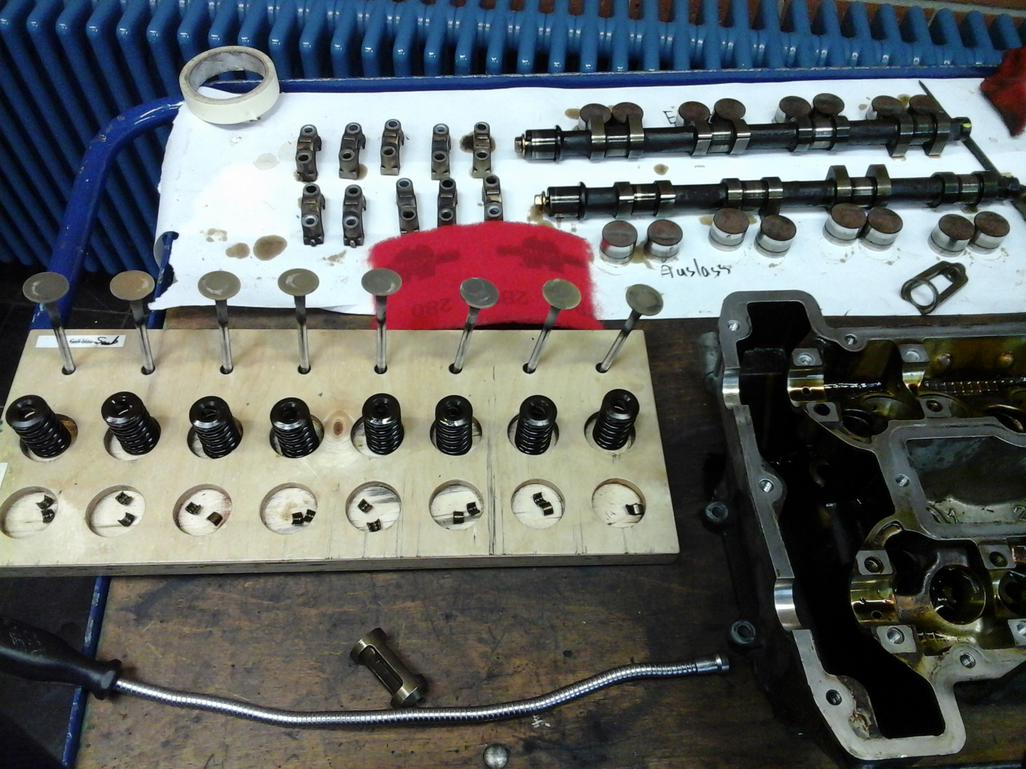

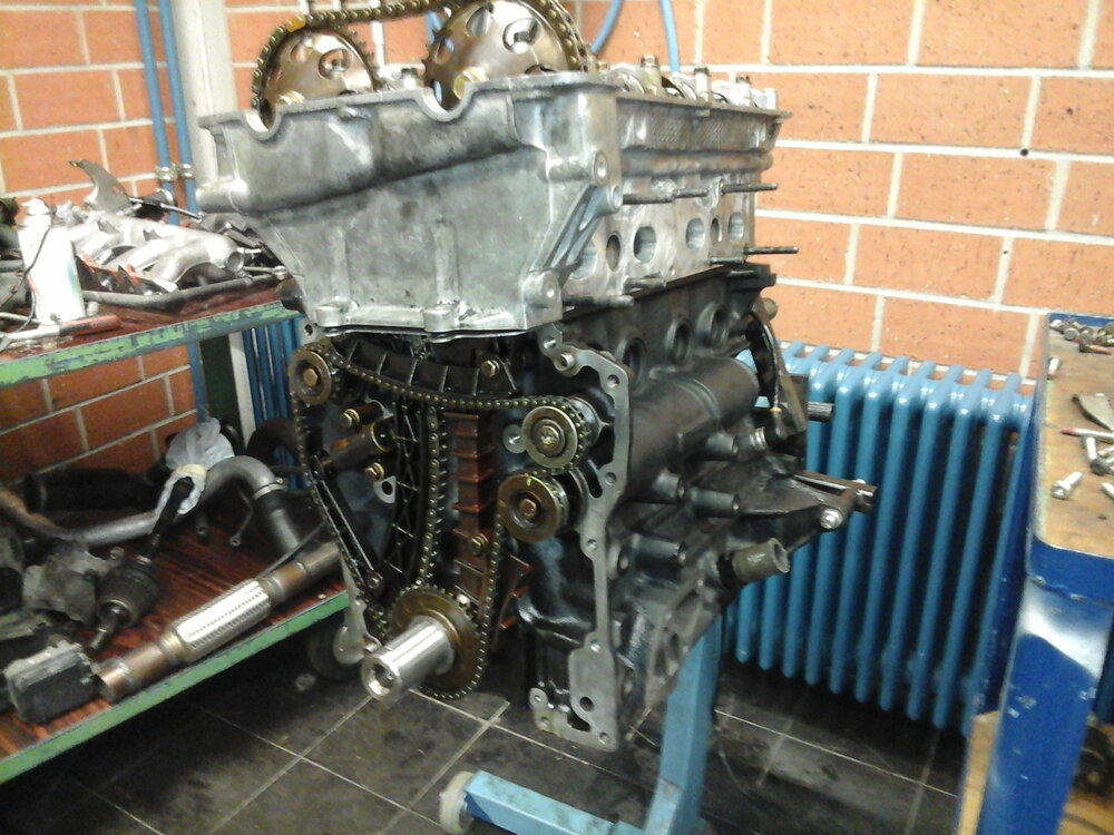

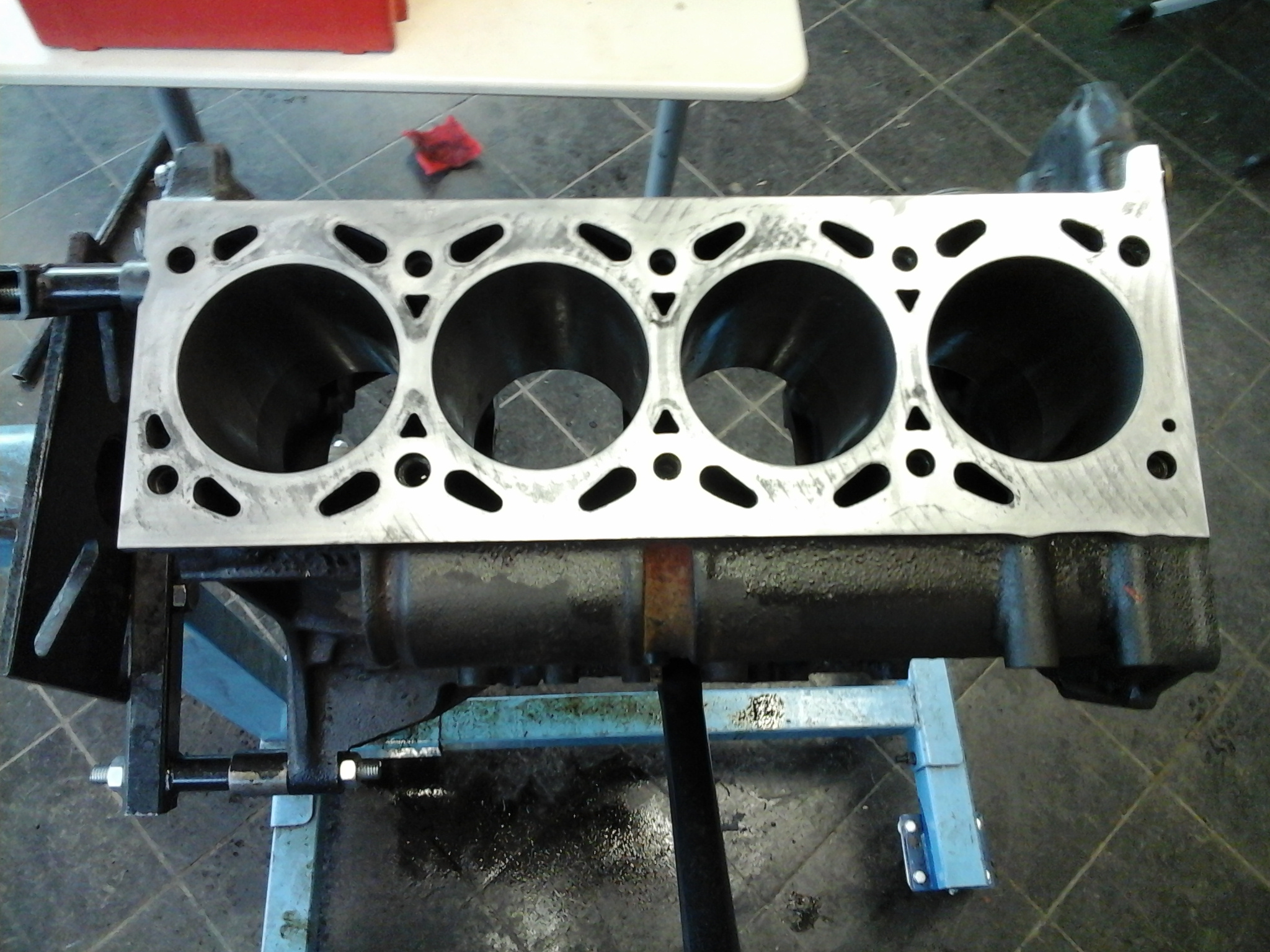

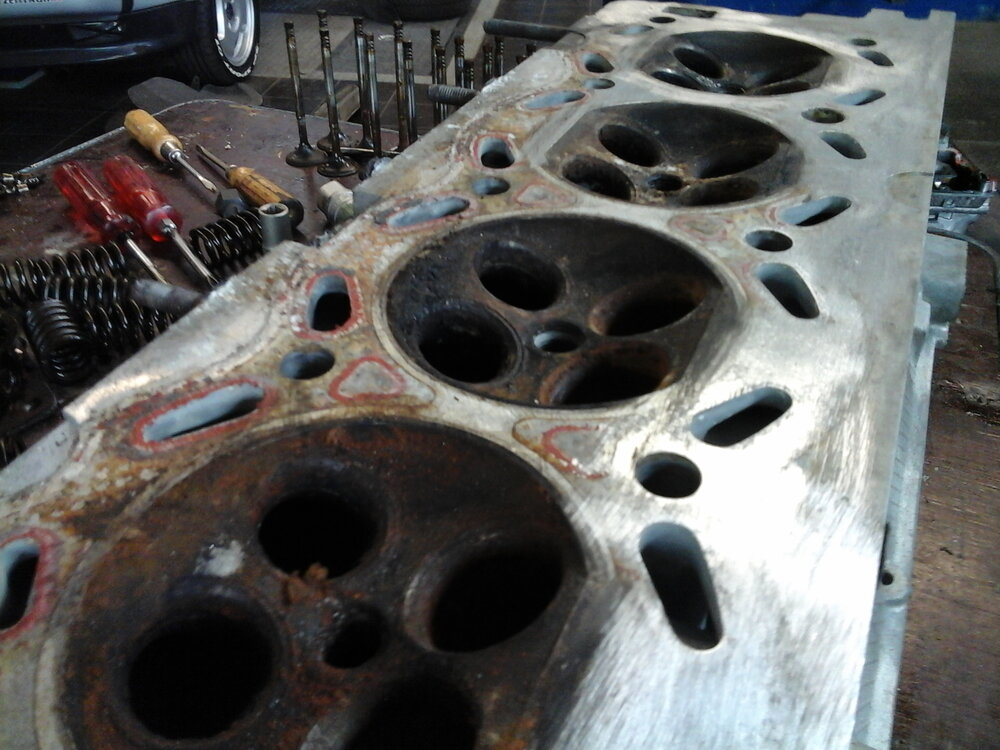

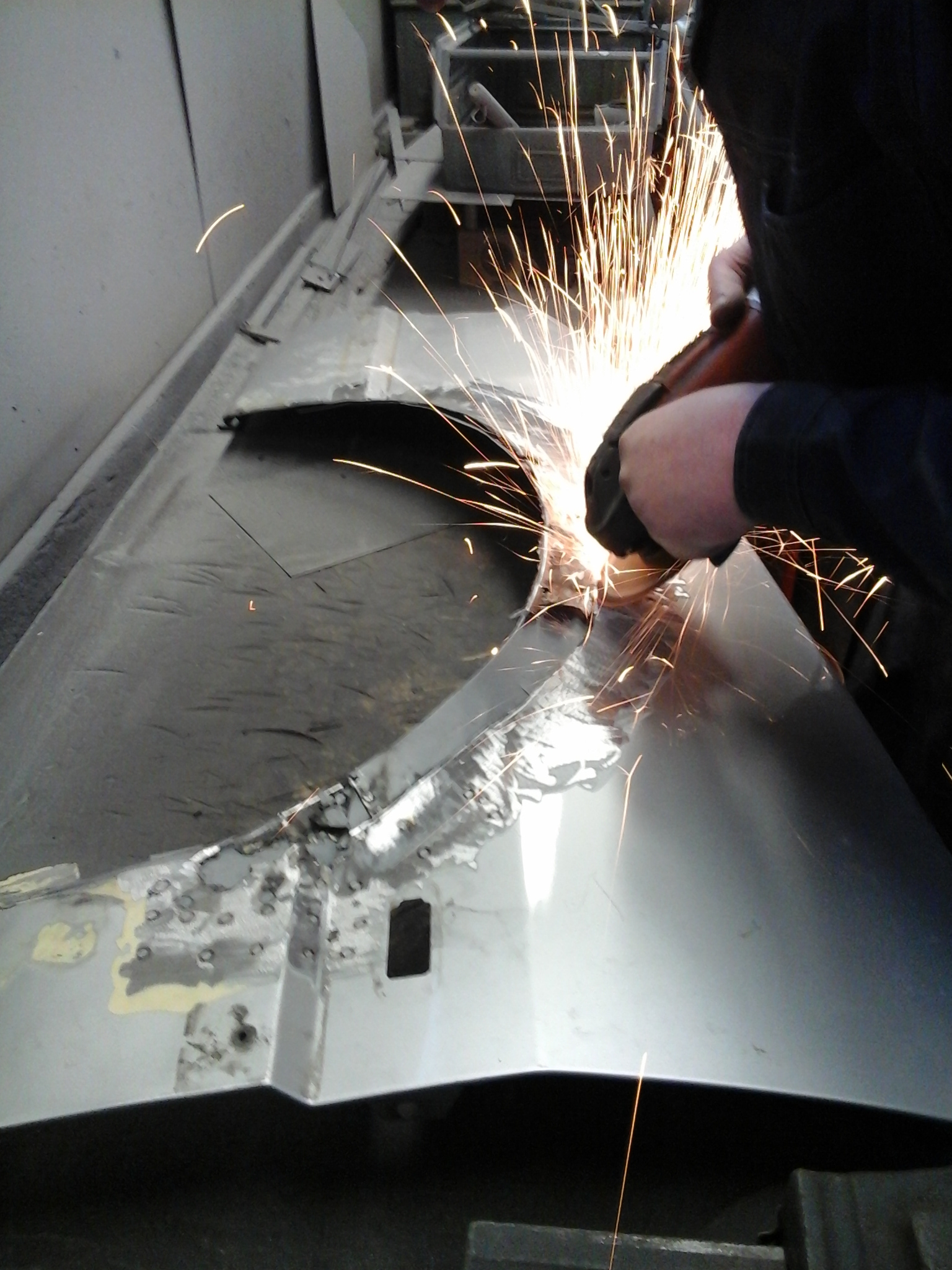

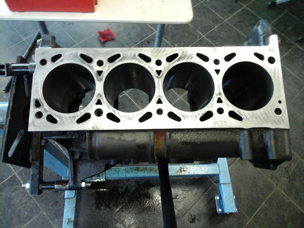

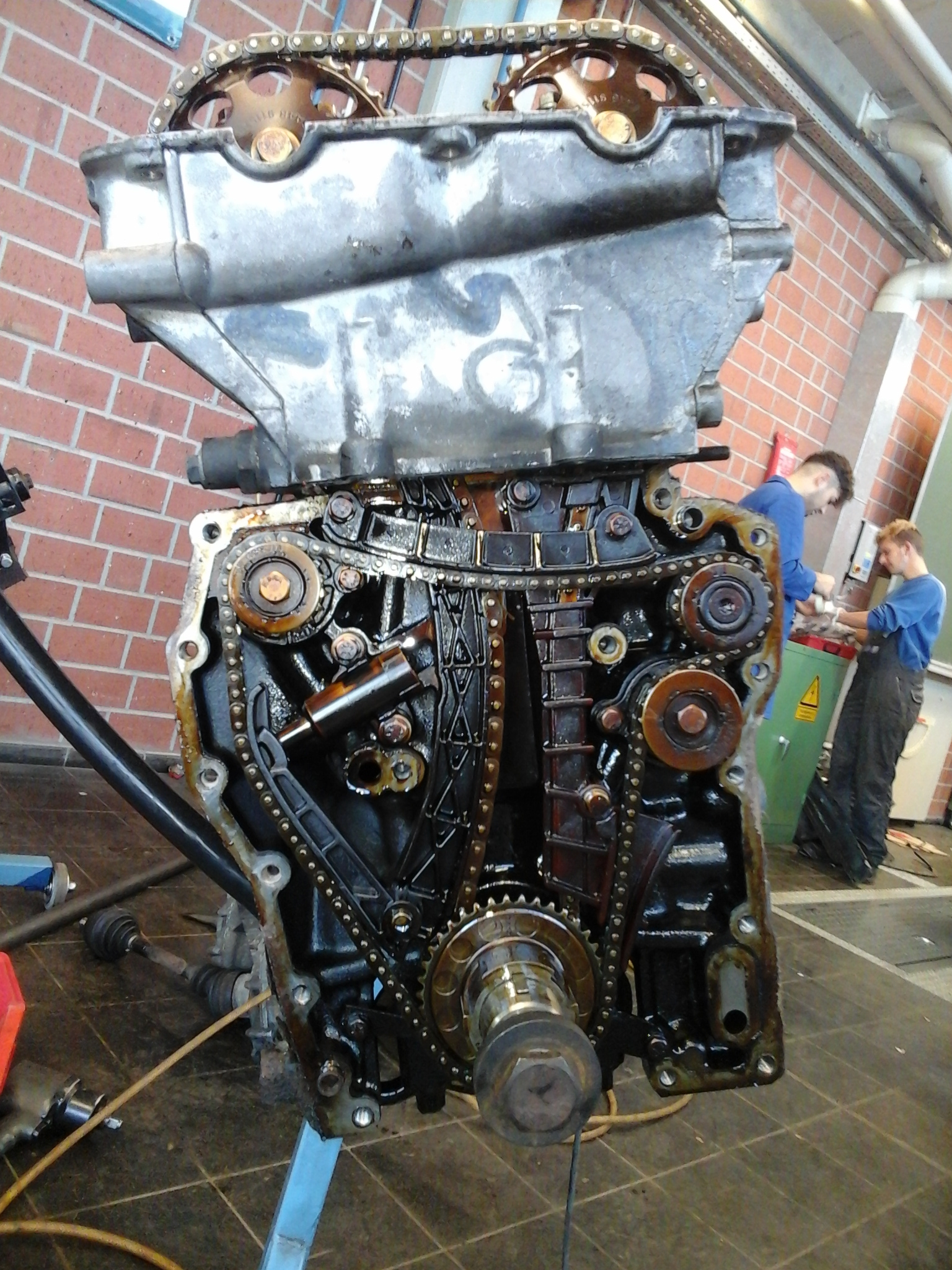

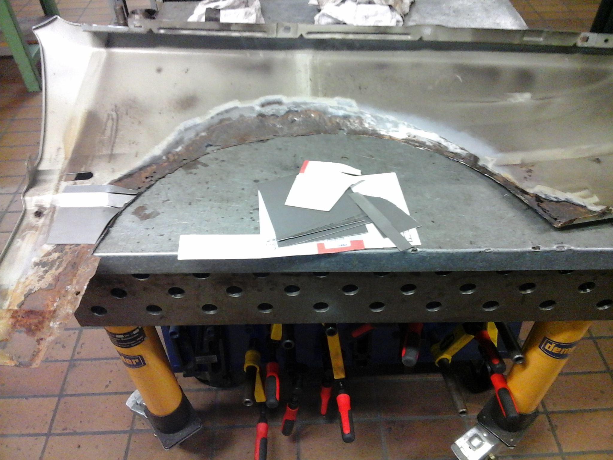

So, nach paar Wochen in Werkstatt ging es heute in der Schule wieder los. Der Motor wurde komplett zerlegt und Motorenteile wie z.B. Ventile wurden richtig sauber gemacht. Auf den Kotflügel wurde neues Blech angepasst und angeschweißt. Dabei möchte ich auch der Firma Würth für tolles Sponsoring bedanken.
Außerdem bekam ich mittlerweile auch den neuen Ladeluftkühler, der aber heute noch im Schachtel blieb.
