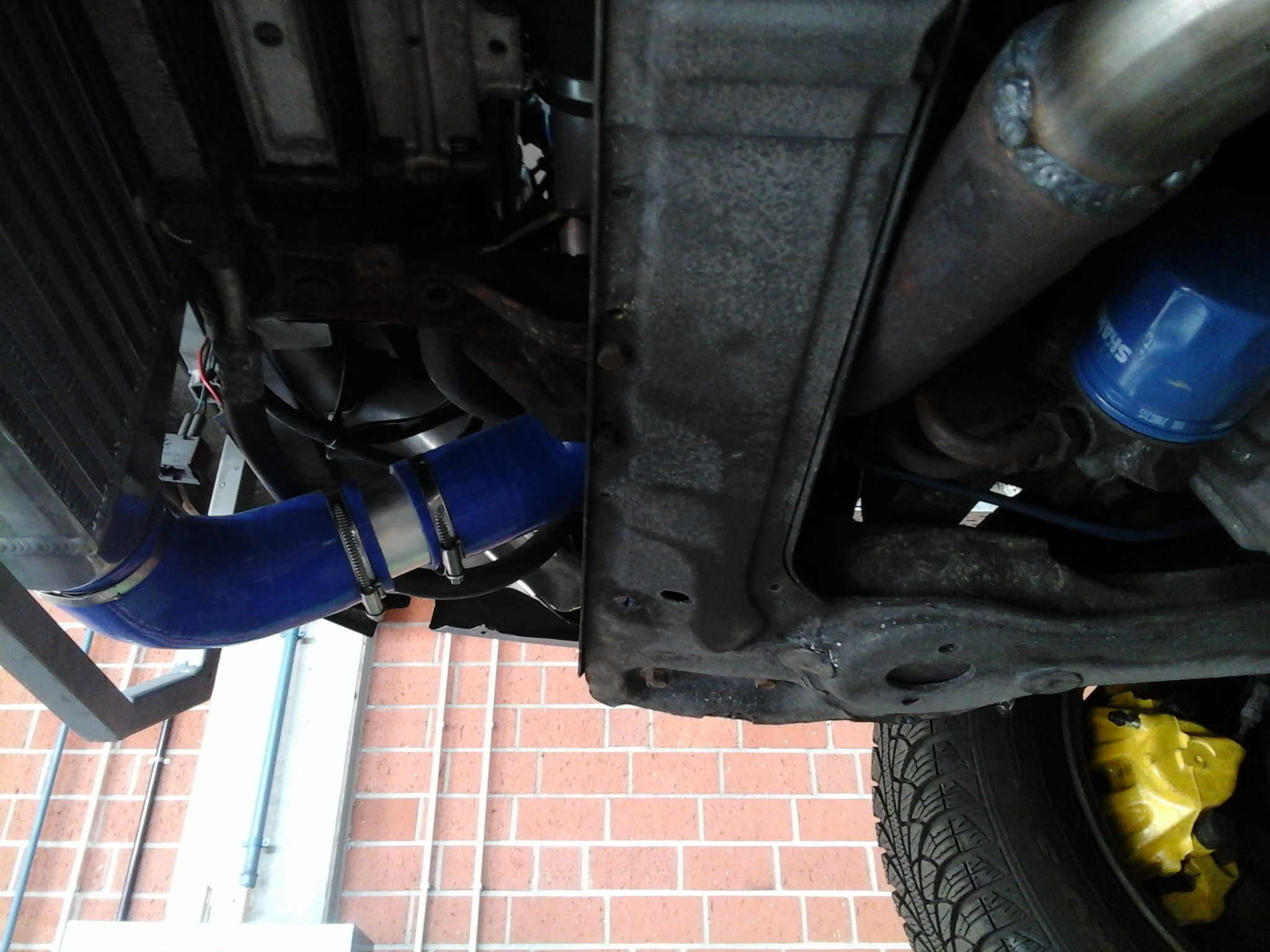

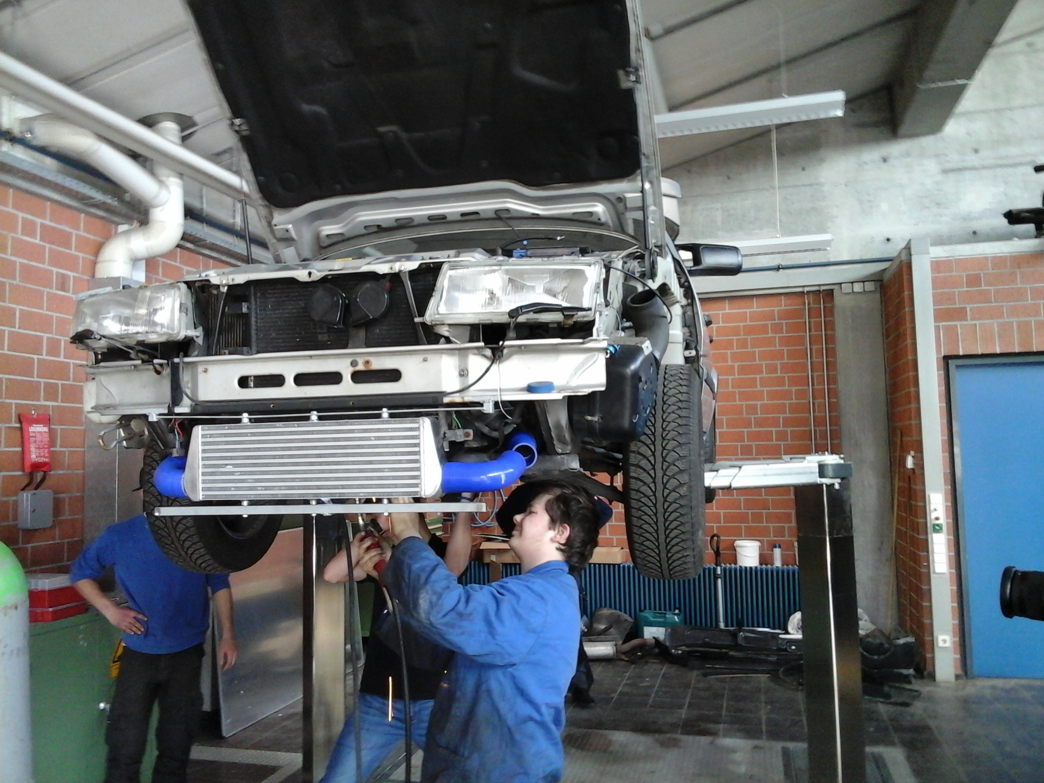

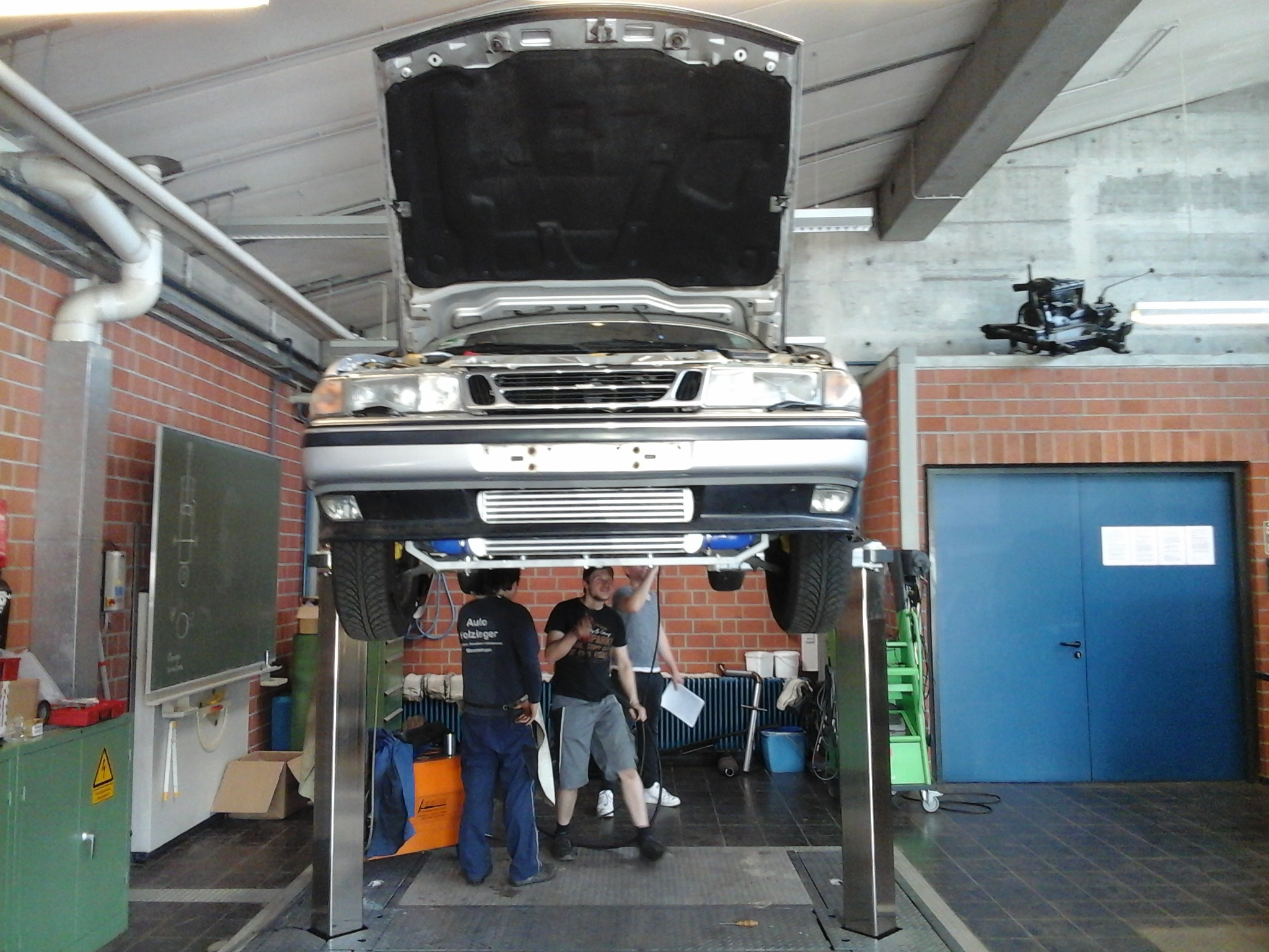

ich schaue grad, daß ich euch letzte Mal gar nicht erzählt wie das Projekt weiter läuft. Also ich war am Ende April bei dem Manfred Rädler in Bregenz und bekam ein Steuergerät von Aero und ein APC Ventil. Beides haben wir angeschloßen und sieht´s gut aus. Heute wurde die Abgasanlage gefertigt, Karosserie zusammengebaut, Ladedruck-Anzeiger angeschloßen und diverse kleine Arbeiten gemacht. Eigentlich müssen wir nur noch die Rallye-Aufkleber drauf tun, Kraftstofftank leeren und dann mit frischem Benzin mit 102 Oktan betanken und dann kann der Saab auf den Leistungsprüfstand.
Habt ihr die Downpipe modifiziert? Sieht auf dem dritten Bild "nicht ganz serienmäßig" aus :biggrin:
So ganz Plug & Play wird das Aero-Steuergerät nicht mit dem 2.0 harmonieren?
Wir haben von Abgaskrümmer bzw. von Turbolader bis nach hinten komplett eigene Auspuffanlage geschweißt. Dazu verwendeten wir teilweise Universalrohre, die man überall kaufen kann und teilweise alte Auspuff-Teile, die in Berufsschule rumlagen.
Bisher sieht es mit dem Steuergerät echt gut aus, der Motor läuft ruhig und hört sich gut an. Aber erst auf dem Prüfstand sehen wir, wie das wirklich funktioniert. Es sollte laut Herr Rädler ein getuntes Steuergerät von älterem Aero sein, der noch keine Wegfahrsperre hatte (unserer MY1998 hatte nämlich Wegfahrsperre). Wir haben das Steuergerät und APC-Ventil nur einfach angeschloßen und der Motor läuft und man muss ihn endlich nicht immer zu- und aufsperren.

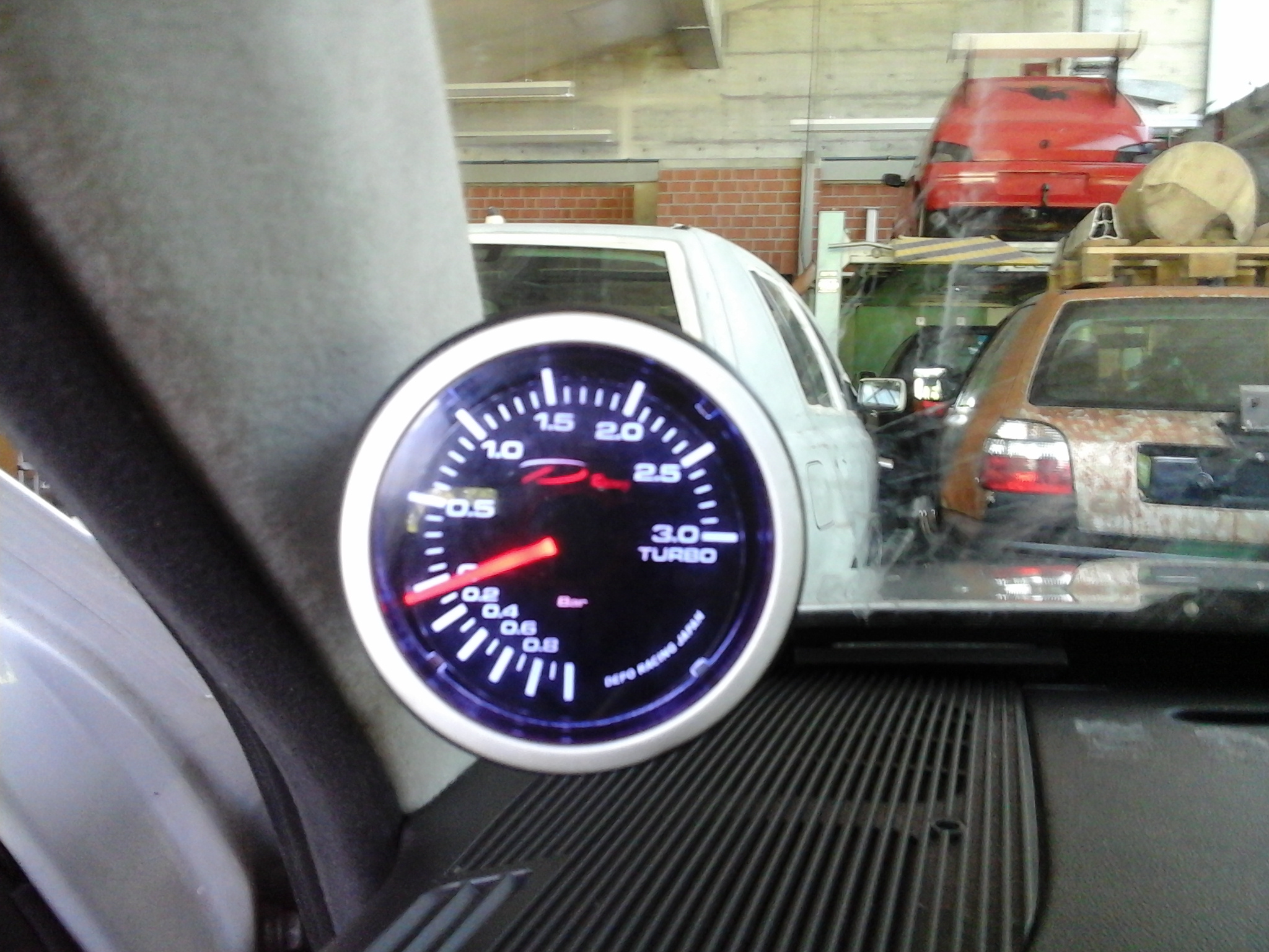

Weil mit dem APC-Ventil sind wir nicht über 0,7-0,8b gekommen. Der Mann, der uns das Trionic programmiert hat, sagte, daß wir den APC-Ventil ausbauen sollen und lieber nur den MBC verwenden. Hat´s ja auch funktioniert und deutlich mehr Leistung und Drehmoment gebracht. Nur bei der letzte Probe habe ich ihn zu weit gedreht... Wir schauen morgen mit dem Endoskop rein und dann sehen wir weiter... Das Auto sollte schon Mal wieder fahren. :)
Das will wohl heißen, dass er dann ein Klopfen registriert hat und es dann auch besser ist, nicht weiter zu blasen....
Das Abziehen eines APC Schlauches hätte ein ähnliches Ergebnis geliefert....was aber nicht Sinn der Sache ist.
Weil mit dem APC-Ventil sind wir nicht über 0,7-0,8b gekommen. Der Mann, der uns das Trionic programmiert hat, sagte, daß wir den APC-Ventil ausbauen sollen und lieber nur den MBC verwenden. ..
Dann ist/war einfach irgendetwas nicht in Ordnung, entweder die Hard-oder die Software.
Der Hinweis des Spezialisten spricht nicht für seine umfassende Kenntnis der Materie.
Richtig wäre gewesen, den Versuch abzubrechen und nach dem Problem zu suchen.

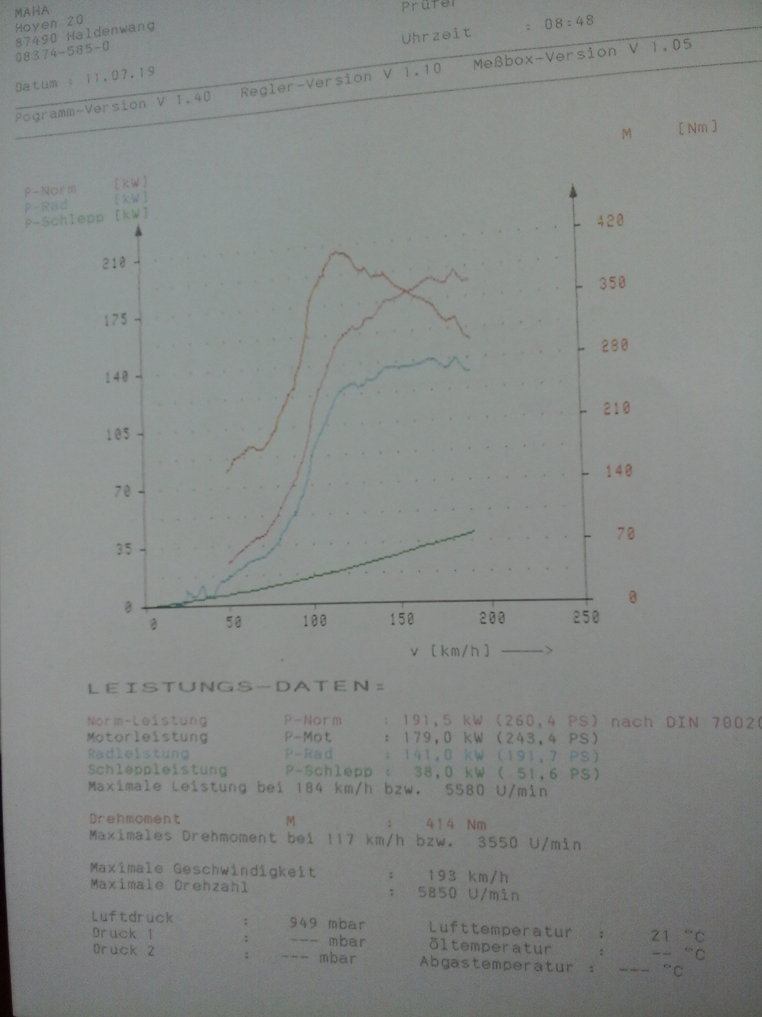

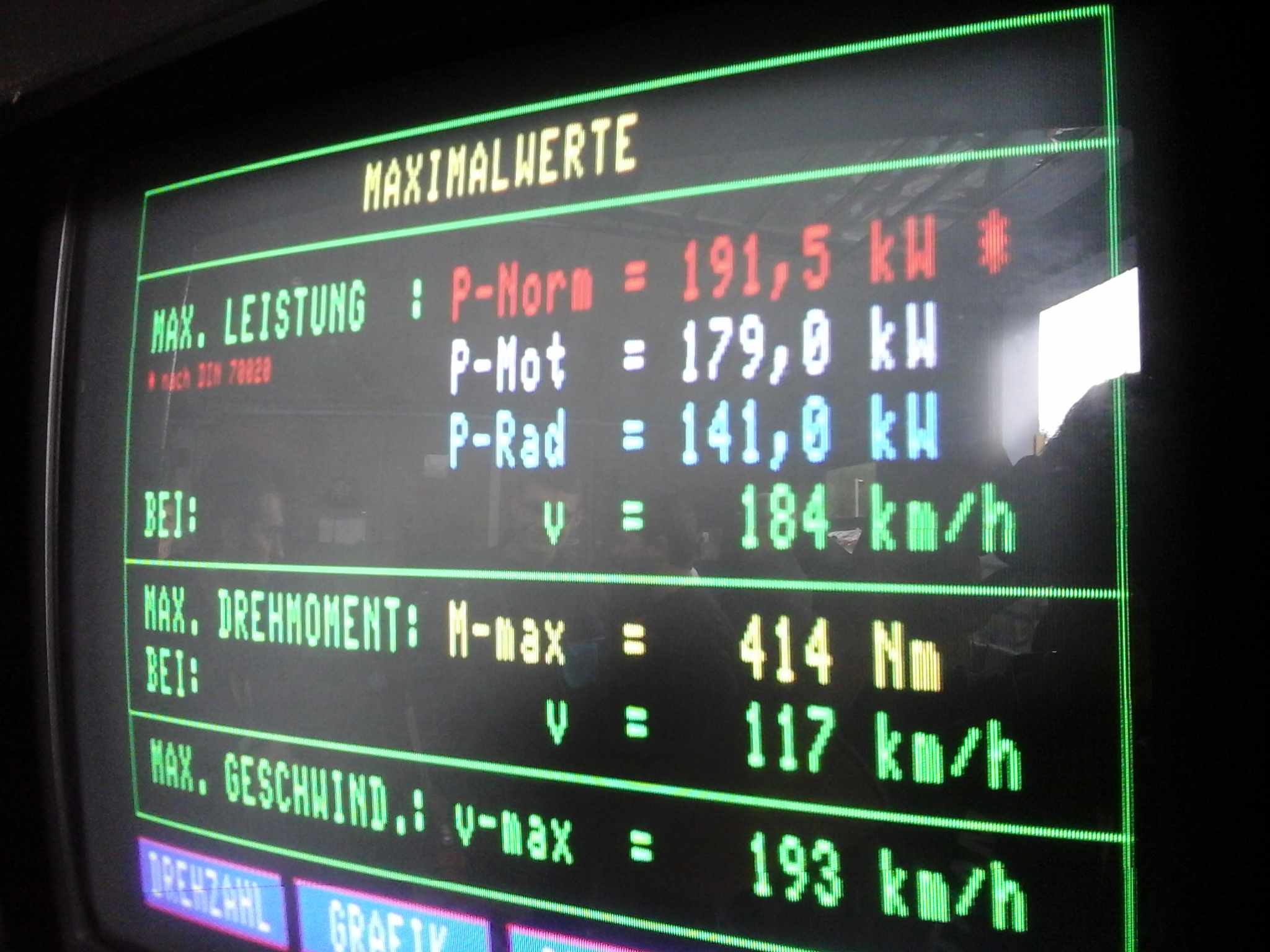

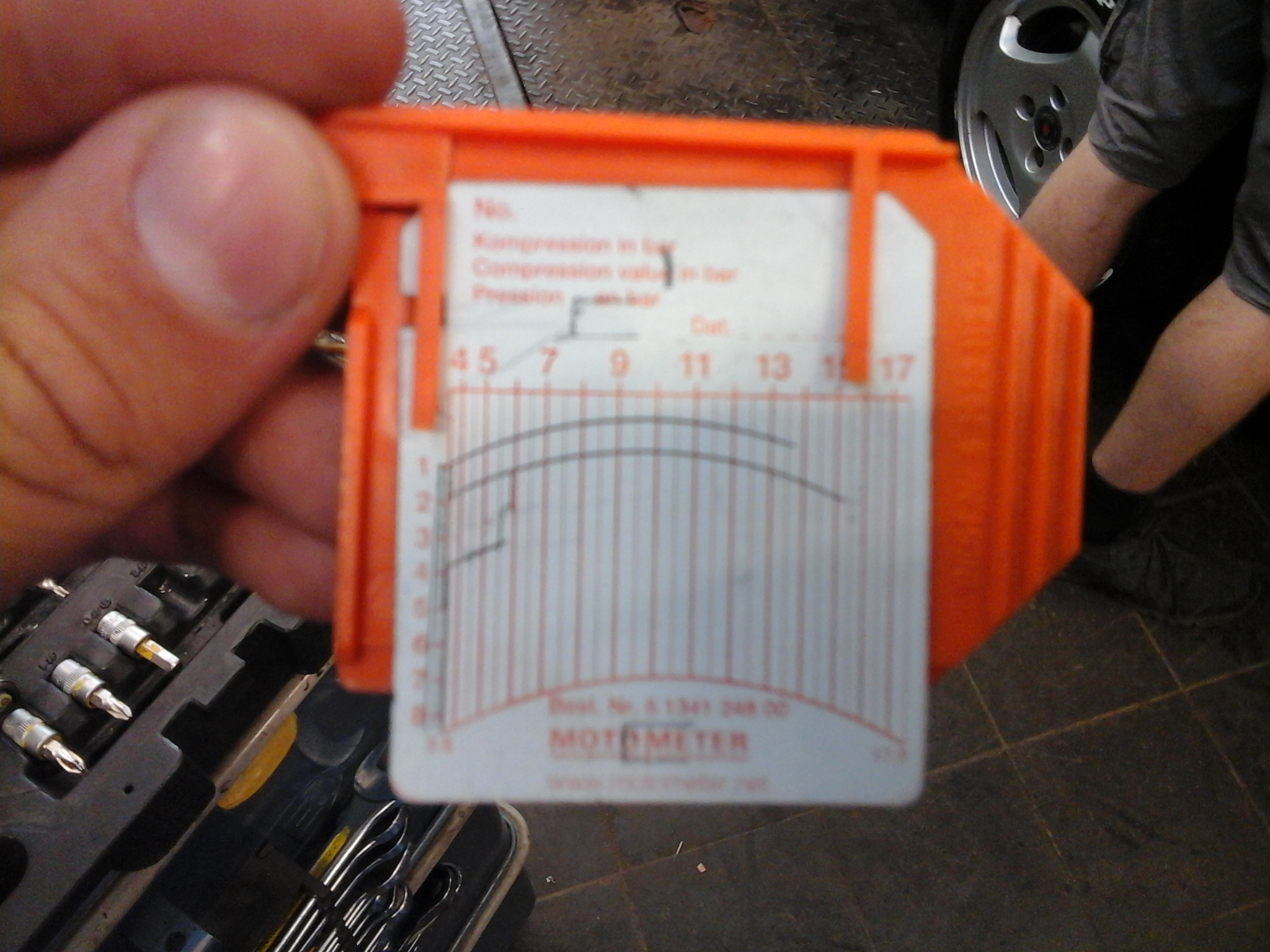

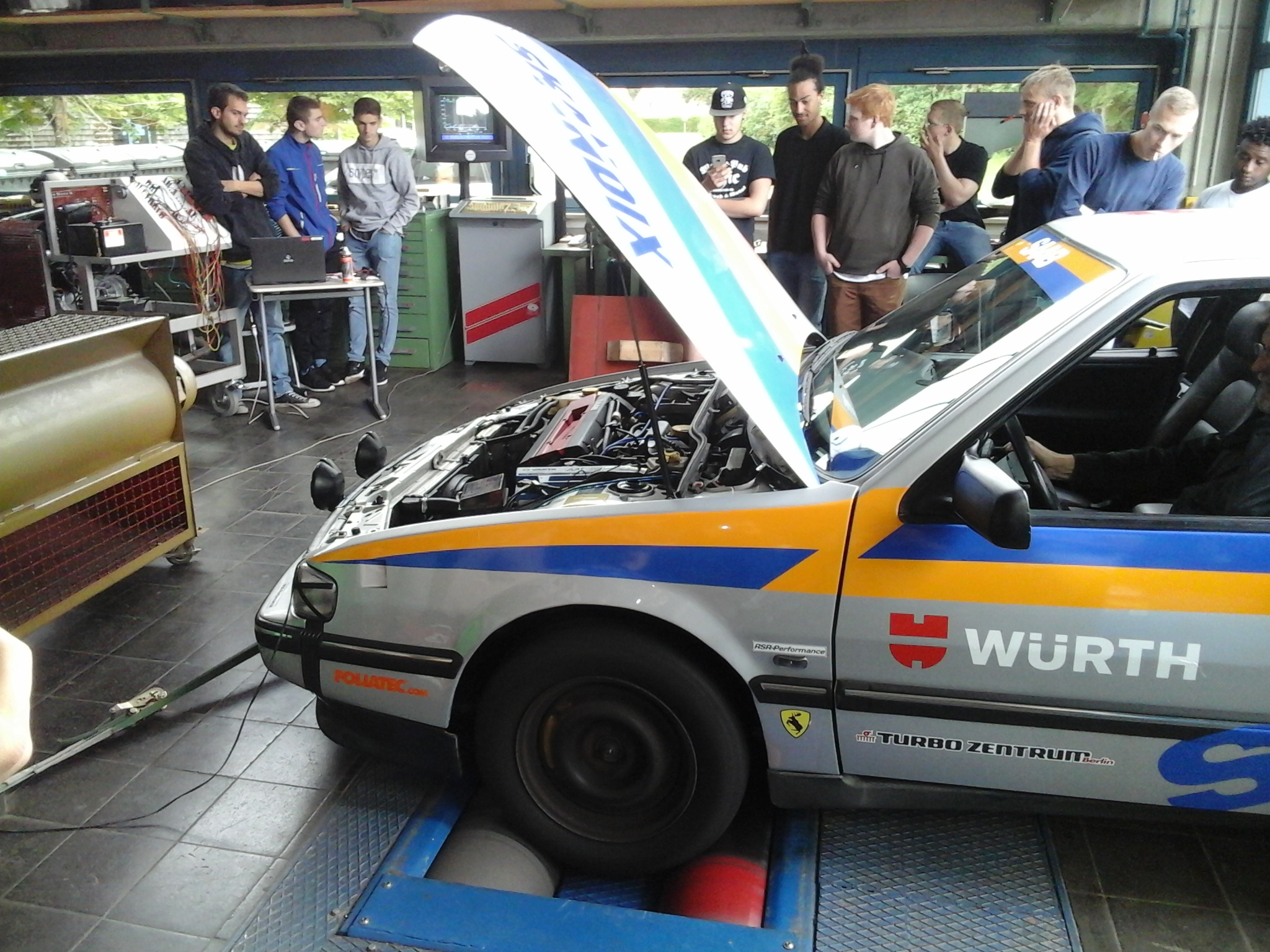

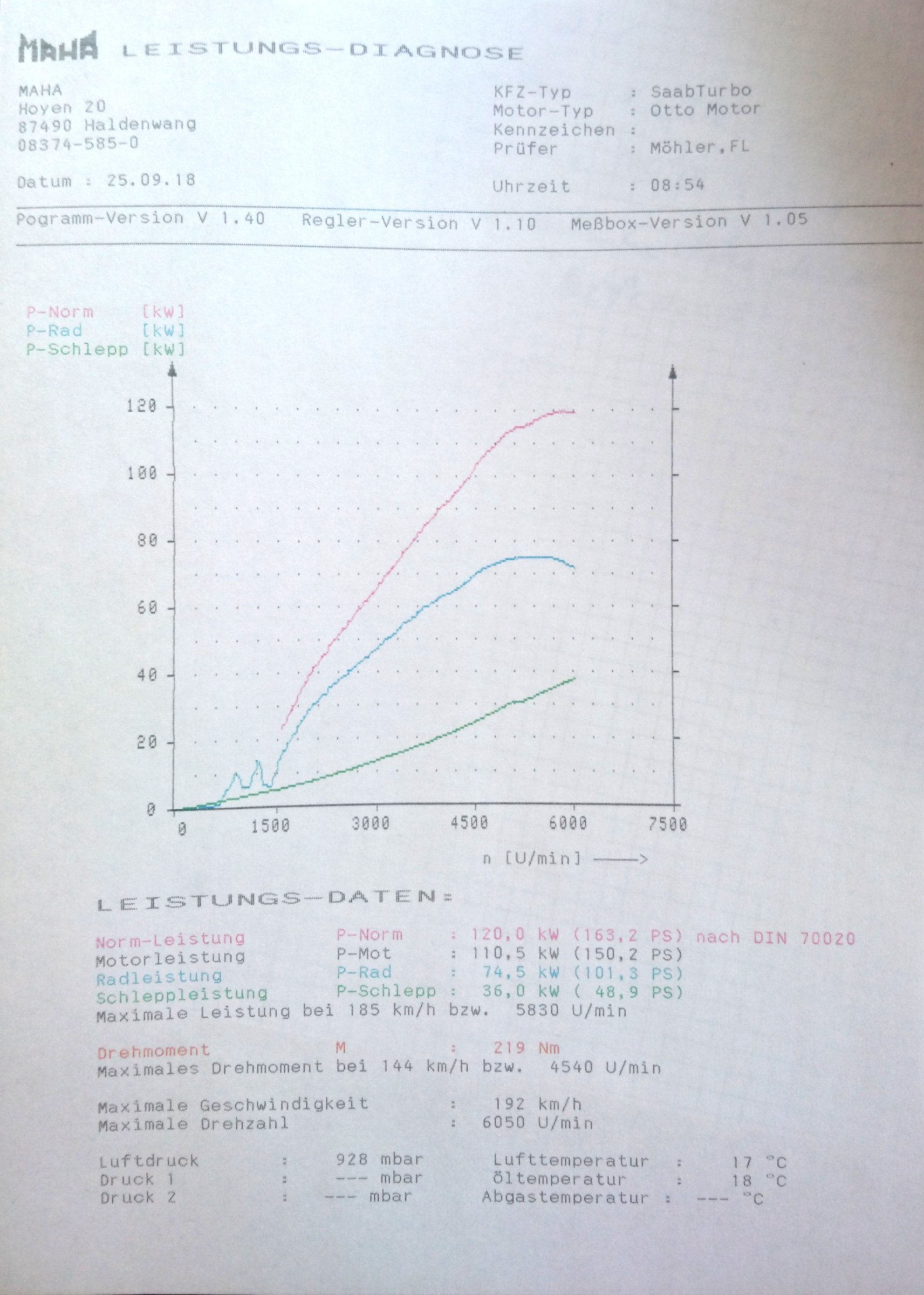

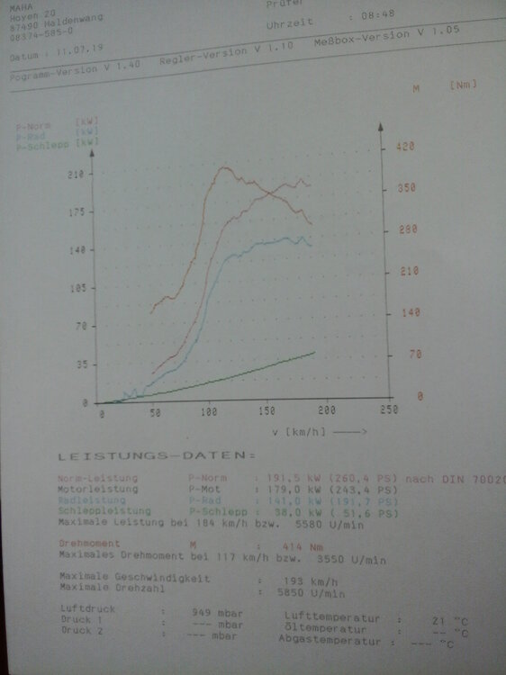

Noch ein paar Bilder. Ich finde ihn optisch richtig geil! Das Diagramm mit 120kW ist von September und das mit 191,5kW von heute. Dann noch ein Bild mit Kompressionsprüfung nachdem die Kopfdichtung geplatzt hat.

Wir haben auch nach dem Problem seit Montag bis gestern gesucht. Das einzige, was wir nicht richtig überprüfen konnten, war das Steuergerät und APC-Ventil, weil es mit dem Diagnosegerät von Bosch nicht richtig ging und original SAAB-Diagnose hatten wir nicht. Heute war aber der letzter Tag, wann wir die Leistung messen durften, also haben wir uns so entschieden. Immer besser, als wenn wir mit 205PS bewertet würden... dann hätten sich uns alle ausgelacht. So haben wir wenigstens den Preis für prozentual höchste Drehmomentsteigerung gewonnenund, leider auch den "Over-Limit" Preis und vielleicht gewinnen wir auch Design-Preis. Den Preis für Leistungssteigerung gewann halt einen Polo mit Sauger-Motor, hoch verdichtet und von 8V nach 16V umgebaut. Sie gewinnen wahrscheinlich auch den Konstruktion-Preis für technische Innovationen am Motor. Die übrige zwei Gruppen mit zwei Golfs III bleiben wohl ohne Preise. Außerdem hat noch nie ein Team 100% Drehmomentsteigerung erreicht. Das war der Rekord.
Bei 0,7b anfangen zu klopfen? Der Motor hat mit dem "Vollturbo" serienmäßig 1.08b Ladedruck. Und wir haben alten Kraftstoff rausgelassen, Kraftstofffilter gewechselt und dann Ultimate mit 102 Oktan getankt... Kann einfach nicht sein.
