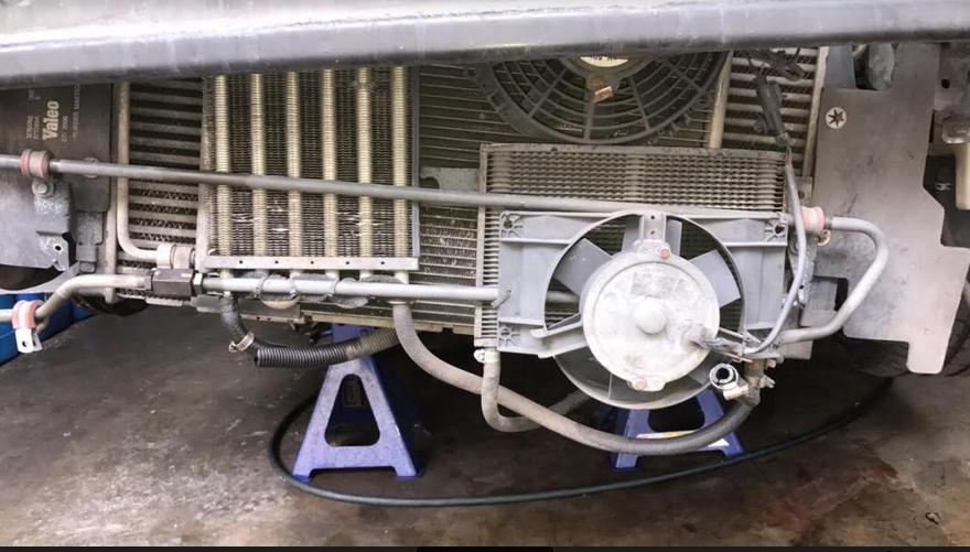

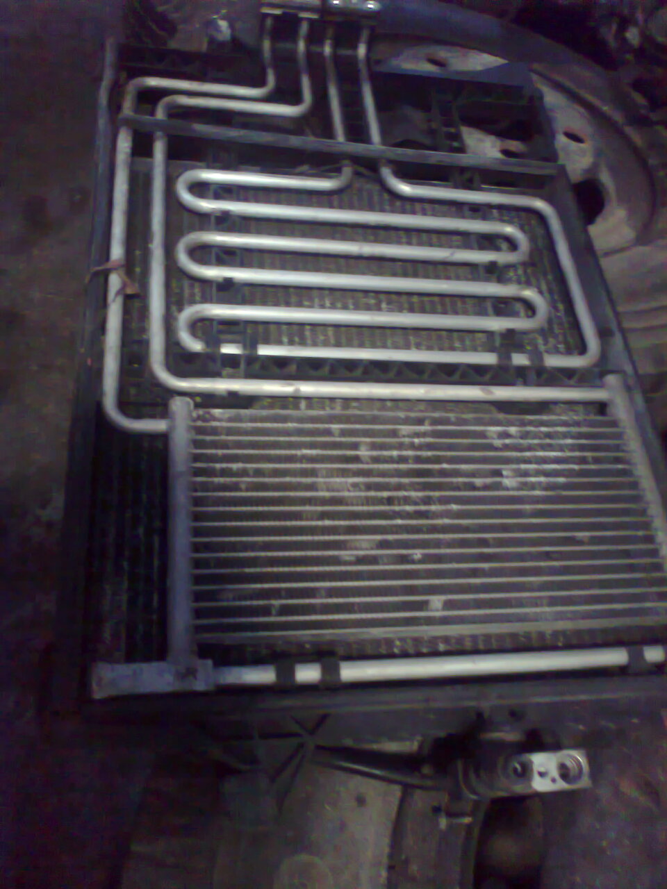

Bezüglich der Kühlung wollt ihr Knocking "bekämpfen". Ziel ist also eine möglichst kalte Verbrennung (mehr Kraftstoff), sowie Kühlung der angesaugten Luft. Deshalb ist ein durchsatzstarker LLK ein muss. Der 9000 LLK ist nicht unbrauchbar, aber ich würde es einfach nicht riskieren.
Gleiches beim Ölkühler. Hierbei kann der Ölkühler eines BMW E39 verwendet werden (siehe Bilder - gezeigte Montagelösung ist seit 10 Jahren im Einsatz). Versucht den Motor thermisch soweit wie möglich zu entlasten.

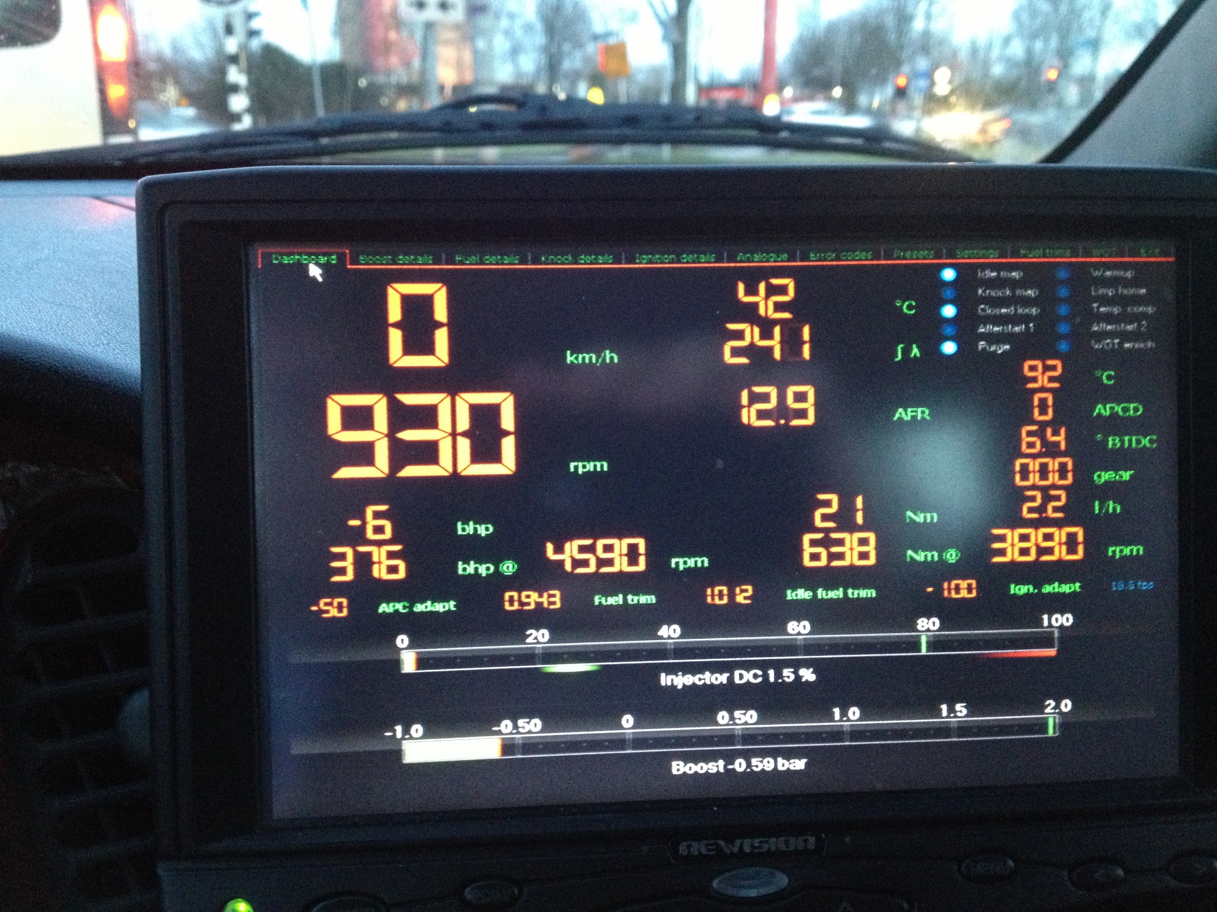

Das nächste Mal unbedingt mit Logging den Motor abstimmen! Die Trionic Suite kann das jedenfalls auch Live und kann somit helfen zu hohe EGT und Knocking zu erkennen.

Ich habe aber eine Verständnisfrage, über die ich bezüglich der Aussage "zu mager eingestellt" in diesem Thread schon länger nachdenke. Ist es nicht die Lambda-Sonde, die für das korrekte Einstellen des Kraftstoff - Luft - Gemisches zuständig ist? Insofern kann es doch eigentlich -- unter der Voraussetzung eines korrekt arbeitenden Abgasreinigungssystems - kein zu mager eingestelltes Gemisch geben. Oder habe ich da etwas prinzipiell falsch verstanden?
JFP
Das Steuergerät kann nur in einem bestimmten Rahmen nachjustieren. Über x % Abweichung kann es nicht ausgleichen - Lambda hin oder her. Von daher muss eine standfeste Abstimmung auf dem Leistungsprüfstand erfolgen. Die Abstimmung mit dem Laptop auf dem Beifahrersitz ist nur eine Näherung. Auch dafür braucht es eine Breitband-Lambda-Sonde und Verständnis, wie die Trionic arbeitet.
Scotty hat es eigentlich gut auf den Punkt gebracht.
Das Steuergerät ist dazu gedacht etwaige Umwelteinflüsse wie Lufttemperatur, Feuchtigkeit, etc. auszugleichen (siehe z.B. die Beschwerden über schlecht laufende 9-5 bei heißem Wetter).
Die Abstimmung auf dem Prüfstand ist empfehlenswert, jedoch nicht zwangsläufig erforderlich. Viele im TrionicTuning Forum, sowie ich stimmen ihre Fahrzeuge auf der Straße ab.
Dafür braucht es jedoch etwas Erfahrung um eine sichere Basissoftware zu erstellen.
In der Regel lege ich diese "fett" aus um die Abgastemperaturen niedrig zu halten.
Bis man dann eine gut laufende Software hat braucht es ohne Breitbandlambda und Prüfstand mindestens mal 30-40 Probefahrten (manchmal mehr). Es ist also nicht unmöglich, sondern nur sehr zeitintensiv.
Wobei man im Laufe der Zeit immer mehr ein Gefühl dafür entwickelt was gut oder schlecht läuft.
P.S.:
Kleiner Tipp für die nächste ZKD.
Vergrößert die Öffnungen für das Kühlwasser.
Nachtrag:
Solltet ihr den Block retten können, wäre jemand bereit einen vollständig überholten Zylinderkopf zu spenden.
Ihr müsst nur die Versandkosten zahlen.
Bearbeitet von DL_SYS
Ne, nicht das Steuergerät. Das macht schon die ganze Motorsteuerung. Die Lambda-Regelung (als Teilfunktion in der Trionic) erledigt das. Ansonsten läuft de4r Motor zu über 90% gesteuert (also Eingangswerte rein, Steuersignale raus, keine Rückkopplung) anhand der ganzen Sensoren und der im Steuergerät abgelegten Tabellen (Maps).
Wie ist das bei dieser Trionic, geht die bei Vollgas nicht auch in open loop, also gesteuerten Betrieb, Lambdaregelung außer Betrieb?
Bei WOT (wide opened throttle) wird das Lambdasignal maskiert, ja.
Es soll "Tuner" geben, die auch bei WOT Lambda=1 fahren...
Der 1.0 ecoboost mit 100ps läuft bei Volllast tatsächlich mit lambda 1
