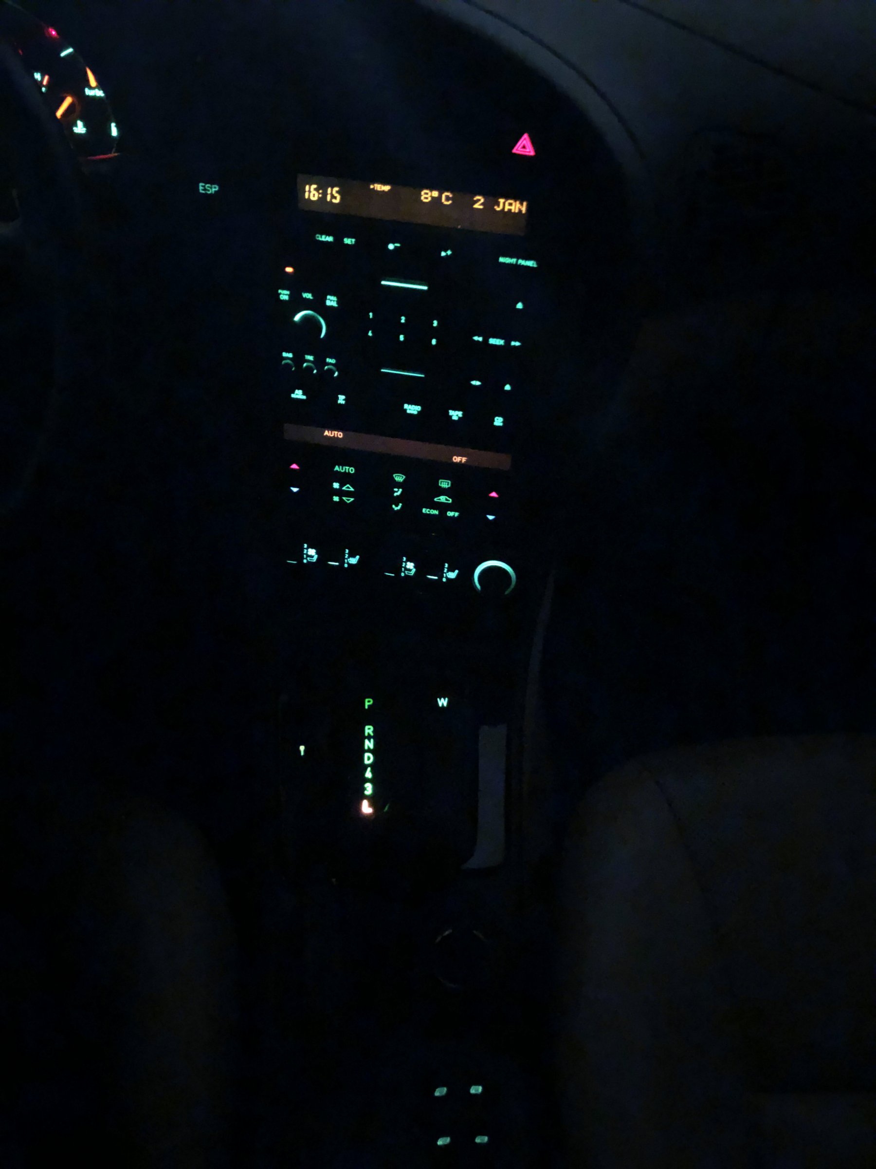

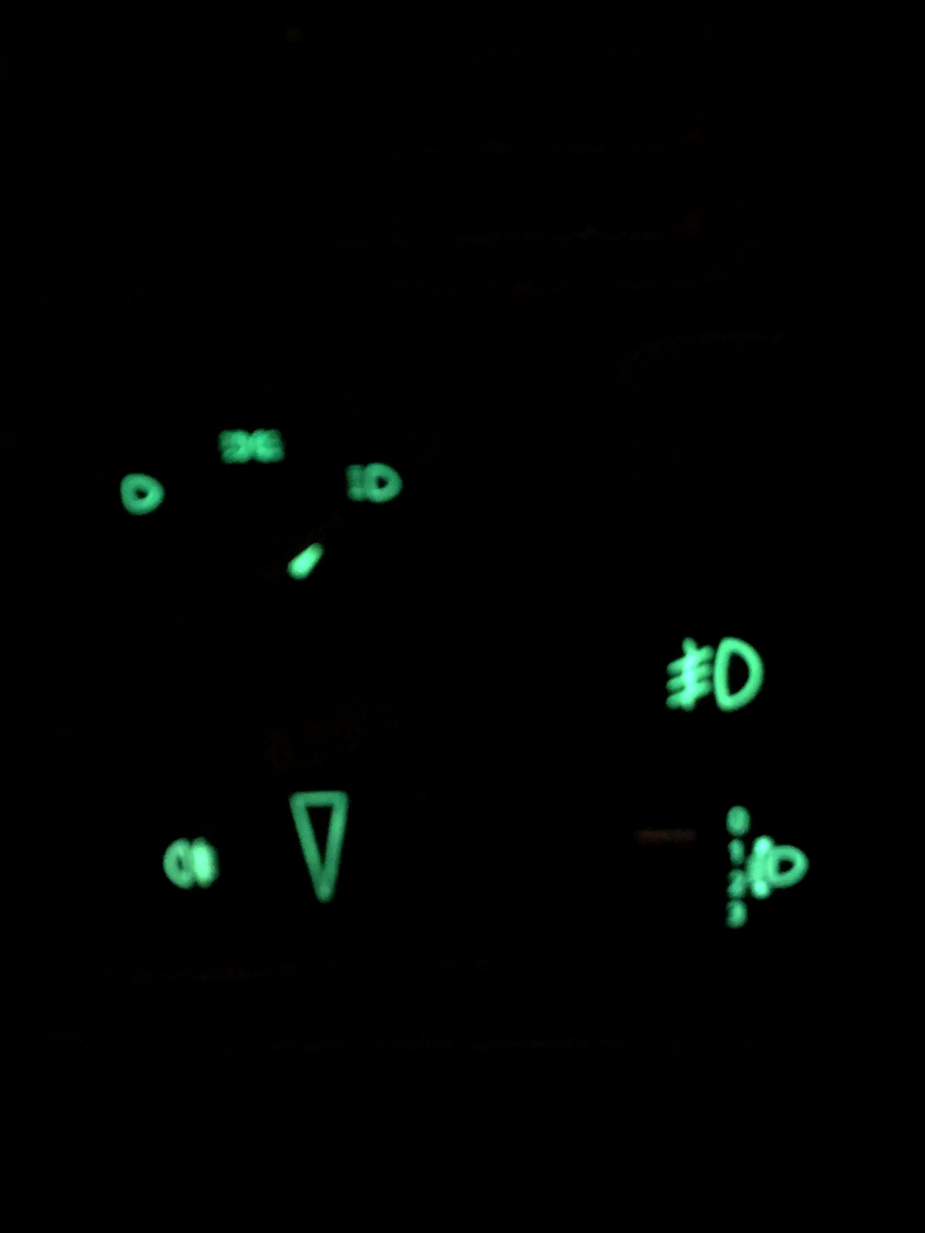

Die Sitzheizungsschalter sind tatsächlich DOPPELT beleuchtet. Wie es hier mal stand. Symbol UND Einstellrad - separat. 3 verschiedene Typen waren schon verbaut.
Jetzt warten auf die Binrchen. Die Steckerabbildung ist korrekt.
Welche Birnen nimmst Du nun für die SitzHzg :confused: Meine sind nämlich auch duster :redface:

Ich kaufe die vom SkxxImport. Die fahren selber auch 9-5 Aero ... und kennen sich prima aus.
Die Konsolenabdeckung ging auch ab. Ich habe gute Erfahrung mit Kunststoffkeilen gemacht. Die blöde (und noch funktionierende) Birne vom „Winter“ Schalter kriege ich nicht raus. Das Kabel dahin ist auch super kurz.
Das Kabel zum Winterschalter ist nur so kurz, weil die Nasen bei Saab das mit Kabelbinder so kurz gebunden haben. Der Schalter selbst hängt mit Kabelschuhen am Kabel. Mit sanfter Gewalt kriegt man die ab und anschließend kommt man auch an den Kabelbinder... Ohne den zu zerschneiden kriegt man die Kabel nicht wieder auf den Stecker...
Das ist dann, nach QM-Lehre, wenigstens „Qualität“, da es bei allen Saab 9-5 Aero (oder allen 9-5 oder Automatik??) so ist - und DIN EN ISO fähig.

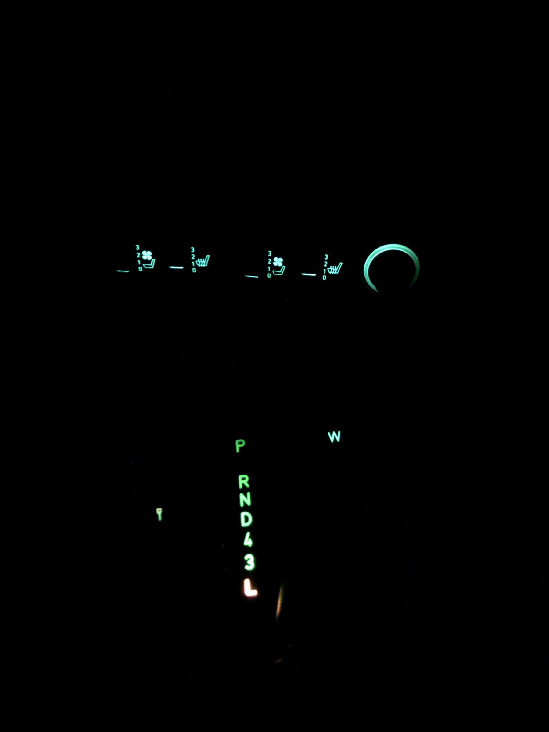

UNBELEUCHTET SIND ..
Sitzheizungsschalter hinten.Was ist mit dem Ablagefach in der Mitte ???
Sitzheizungsschalter ist sehr wohl beleuchtet
meine Ablagefach auch
Der Schalter leuchtet wenn er an ist - oder noch mehr ? Mittelfach - dachte ich mir. Wo ist die Birne ? Wie komme ich dran - wieder über den hinteren Deckel ?

Birnchen drin - im Aeroflieger.

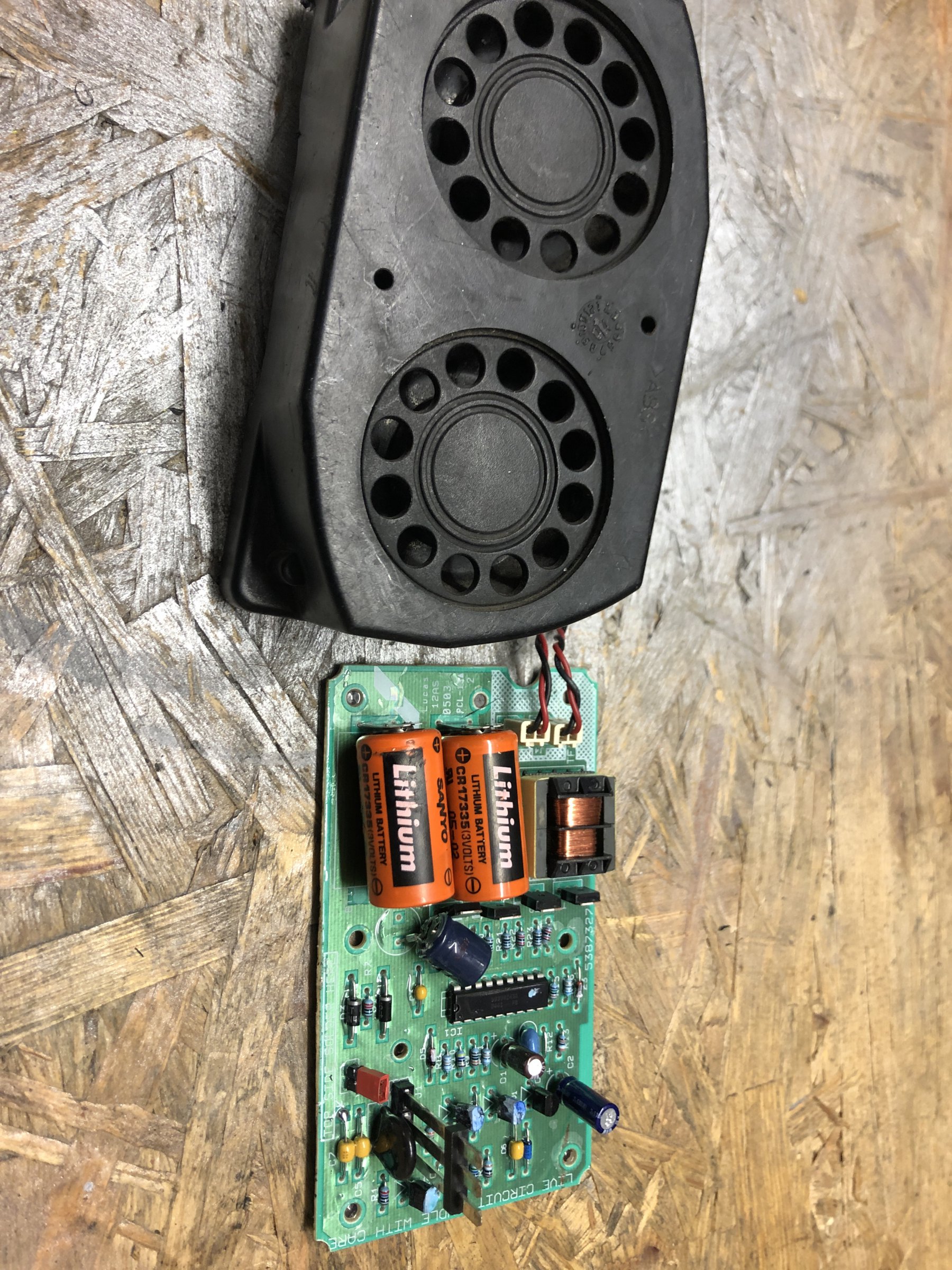

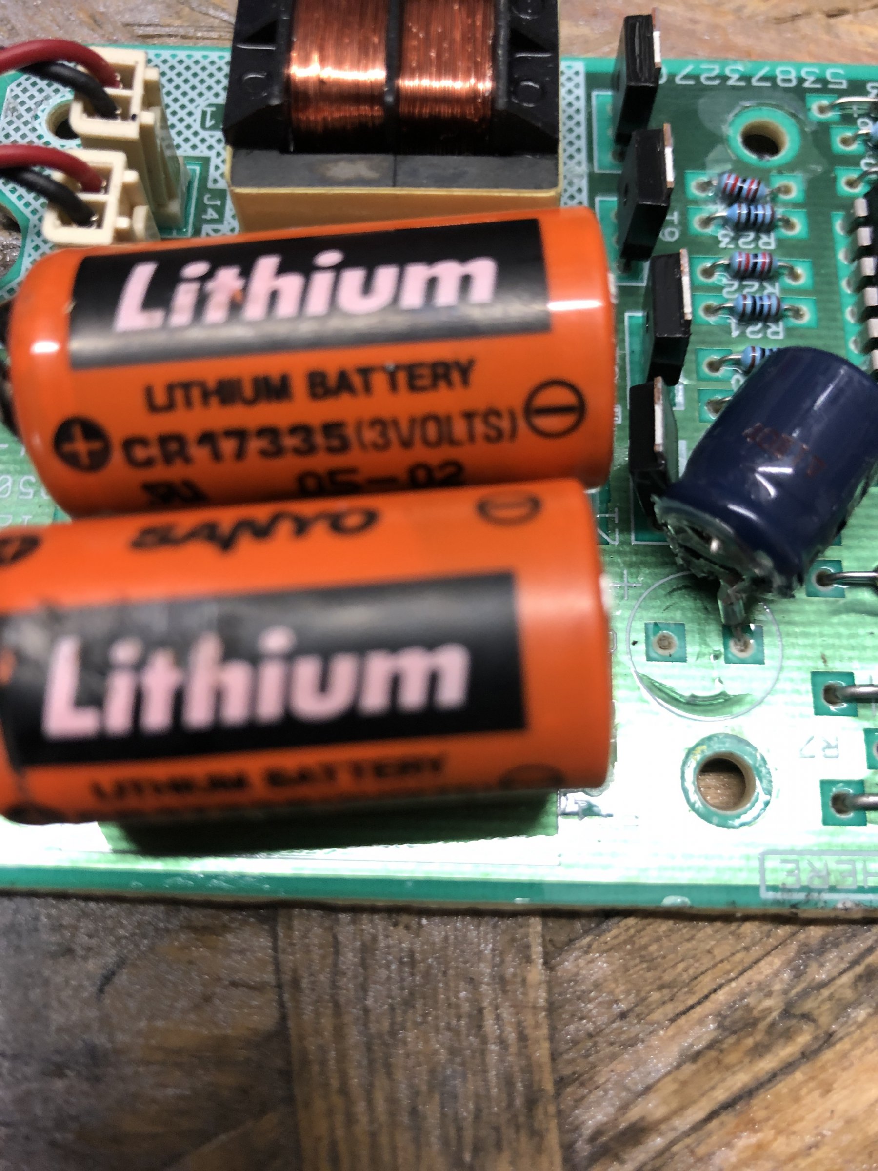

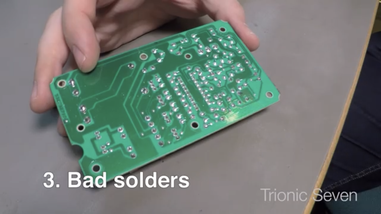

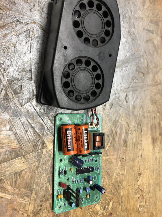

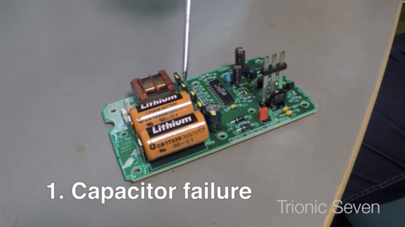

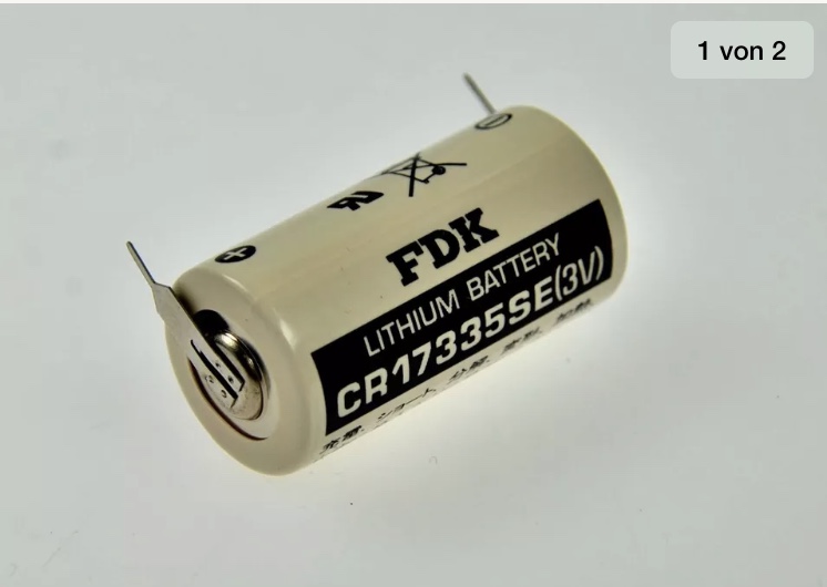

Alarmanlage ... Akkus müssen neu. Gehäuse aufgesägt, siehe Link. Die 3 Kondensatoren mache ich mit (10-220-330 uF). Bis 1999 waren die Gehöuse wohl verschraubt. Danach verschweißt. Klebe das Ding wieder zu, fertig.
Der Trionic 7 Saab Freak kommt wohl aus der professionellen Löterecker. Dickes Labor, saubere Hönde ...
Bearbeitet von HAGMAN

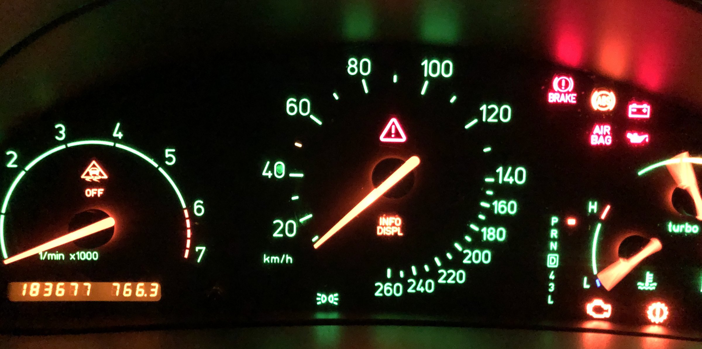

Die ersten 3000 km sind um. Alles MEGA.
