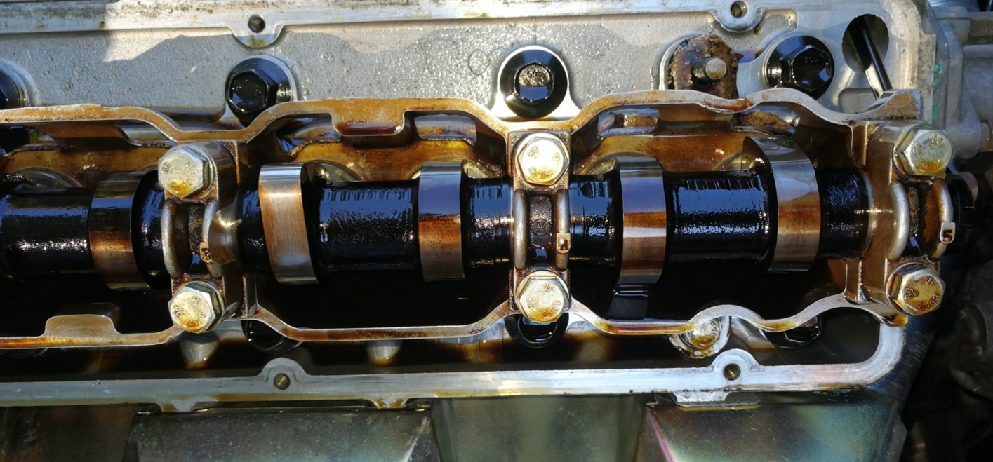

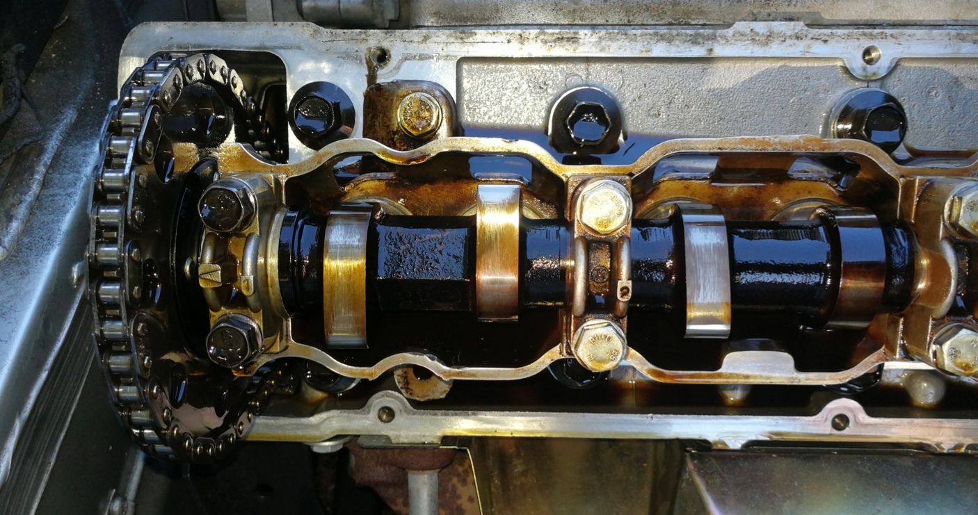

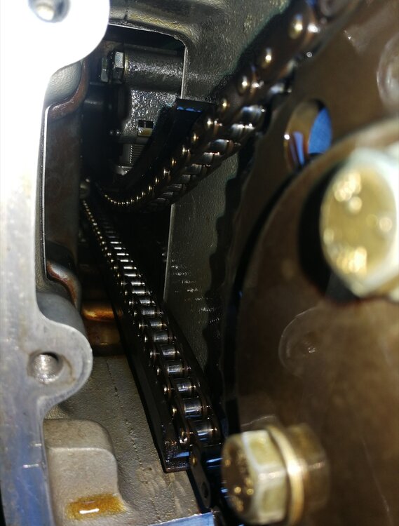

Ich habe heute nochmal den Ventildeckel abgenommen. Interessant war beim rausfahren zu hören, dass das Geräusch mit steigender Öltemperatur lauter wird.
Die Nockenwelle sind unauffällig aus.
IMG_20181013_185910.thumb.jpg.b909cbc03db50918a7b1fd9cccdc8907.jpg IMG_20181013_185936.thumb.jpg.4d2697df647b55ad01df579075d80e21.jpg IMG_20181013_190000.thumb.jpg.14d1e65872d19290b237aec80d0d1660.jpg

Ich würde auch auf Ventiltrieb tippen. Eine ausgelutschte Kette klingt anders.

Hallo Inanime! Wieviel hat der Motor gelaufen? Der Kettenspanner ist schon recht weit ausgefahren, finde ich. Das Geräusch kommt definitiv von den Ventilen. Falsches Venitlspiel. Vielleicht wiederholst Du beim Einstellen immer den gleichen Messfehler...? Benutzt Du ein Mikrometer zum Messen der Shims? Das vorweg: Zu weites Ventilspiel ist (abgesehen vom Geräusch), zunächst mal undramatisch. Also nichts, weswegen man sich verrückt machen muß. Du verlierst Leistung, schädigst aber nicht nachhaltig den Motor.
