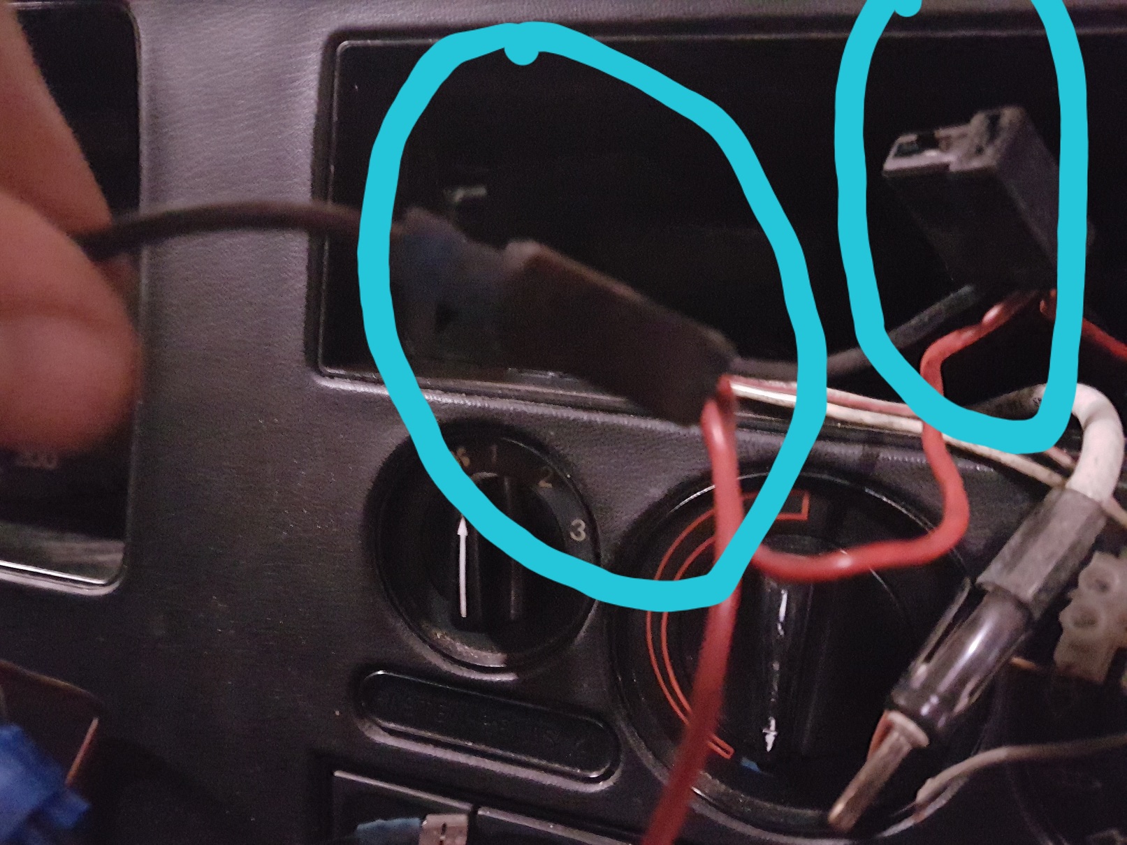

20181107_233707.thumb.jpg.86c969c1d3553275510a3cca05c59111.jpg Mein 900i Buchhalter Bj. 85 habe ich ohne Radio gekauft.
Aus dem Radioschacht hängen neben Antenne und schauderhaften Lüsterklemmen für die Lautscprecher noch zwei Stecker jeweils mit Dauerplus (rot) und minus (schwarz) sowie an einem Stecker ein weiteres Plus-Kabel mit isolierten Kabelschuh.
Dies sieht soweit serienmäßig und nicht verbastelt aus, doch sind diese beiden Stecker wirklich für den Radioanschluss?

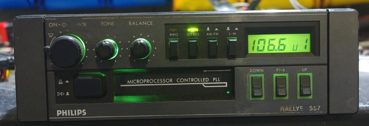

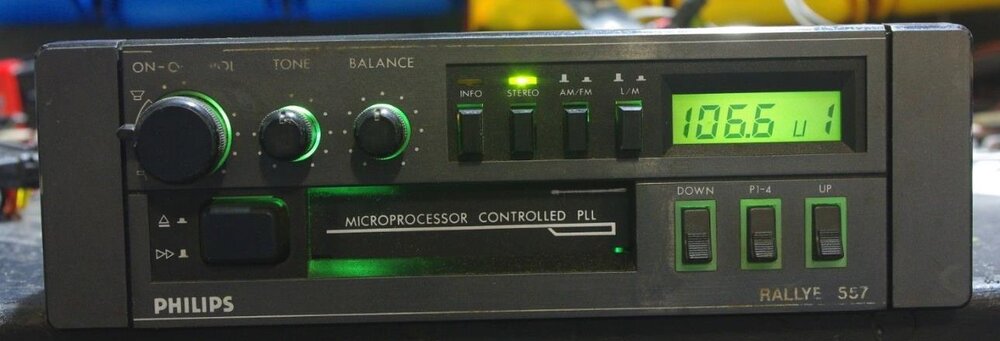

Ich habe in meinem 99 von 1983 das Philips Rallye drin, das zu Mitte der 80er Jahre sehr gut paßt. Gibt es ziemlich preiswert in der Bucht.

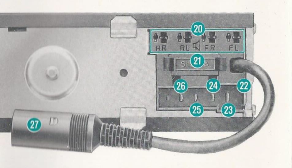

Mein Radio Grundig WKC 4860 oder Saab Trollhättan I hat genau diese Anschlusse sowie eine DIN-Buchse.

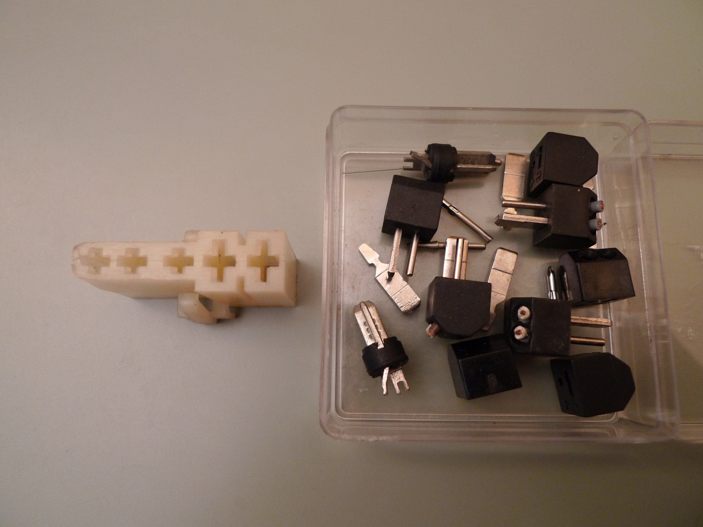

Hab da was gefunden in meiner Kruschtel-Kiste:
Passt zum "neuen" Radio Grundig1985.jpg.a75226053a7f85d3cd5826ac6b4e15ce.jpg
Steckergehäuse müsste nur bestückt werden. Bis zum nächsten Stammtisch.:smile:
Das ist keine DIN-Buchse, das ist damals noch anders gewesen, Steckergehäuse siehe oben.

Den Stecker zu beschaffen scheint ein Problem zu sein, jedenfalls habe ich keine gefunden, natürlich kann man Flachsteckerhülsen verwenden.

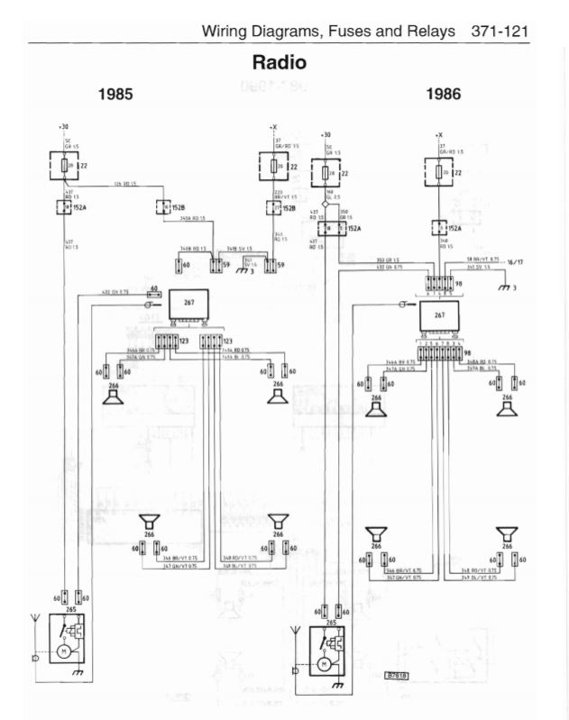

Nachtrag, gerade nochmal in's WHB geschaut: Laut selbigen hatten EU-Modelle nur +30, und lediglich die US-Modelle zusätzlich noch +X.

Für sein "neues" Radio braucht er kein geschaltetes Plus. Er braucht nur Dauerplus bei Nr. 23 und 26 und Beleuchtungs-Plus bei Nr. 24. Die Nr. 25 ist der vom Radio geschaltete Steuerplus z.B. für die Antenne.
Was heißt Dauerplus funktioniert nicht? Du hast ja Dauerplus wie in #1 geschrieben. Meinst Du, dass Dein "neues" Radio den Antennenplus Nr. 25 nicht durchschaltet?

Die bei mir vorhandenen Stecker sehen original aus, ich kann mir allerdings nicht vorstellen, weshalb 3x Dauerplus und 2x Masse vorhanden ist.

Zu meiner Rechtfertigung: Das zusätzliche Pluskabel war nicht als Dauerplus bezeichnet. Sonst wäre meine Vermutung ja Blödsinn, wie hier zu Recht festgestellt.
Anschluss ist überhaupt kein Problem
Ich möchte nur wissen, welche Funktion die vorhandenen Stecker haben.
Zwei Stecker für das Radio kann ich mir nicht vorstellen, denke das dritte abgehende Kabel soll ans Radio gehen, dann habe ich diese beiden Stecker über.
Auf dem Stromlaufplan konnte ich nichts dergleichen entdecken.
Eine Bastellösung sähe wohl anders aus, die habe ich bei den Lüsterklemmen der LS und der Kontrollleuchte der AHK und wird erneuert.

[ATTACH=full]152794[/ATTACH] noch zwei Stecker jeweils mit Dauerplus (rot) und minus (schwarz)
Hatte ich geschrieben habe aber vermutet, dass du dies überlesen hast. Kein Problem, vor Ort in der Schrauberhalle wäre es vermutlich einfacher
Die Verkabelung scheint weitgehend original zu sein, vielleicht hat man damals mit Adaptersteckern für die unterschiedlichen Radios gearbeitet. Die versetzten 2-Pol-Stecker gibt es jedenfalls noch zu kaufen. Hab ich vielleicht auch noch in meinem Fundus.

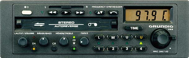

Zum Thema Digitalradios, die gab es laut Wiki ab 1982, von Blaupunkt das Berlin und von Grundig das WKC 3867wkc3867vd-1.jpg.0918cbf1205648f6fdb378b00e19d446.jpg
Zur Ursprungsfrage: Ja, die Stecker sind original. Saab hatte dann für diese Stecker Adapter für alle Radio-Hersteller.
Und ja, das ist alles - Schaltpläne im Bentley etc. gehören zu US-Modellen, die hatten damals schon Zündplus liegen, Europäische Modelle hatten - warum auch immer - nur Dauerplus und Masse.
Warum das zwei - oder manchmal auch drei - Stecker sind habe ich auch nie verstanden, ist auch nicht in der Dokumentation erwähnt. Evtl. für Zusatzinstrumente oder sowas in der Art.

Habe jetzt ein Werkstatthandbuch vorliegen, die drei Stecker sind wie bereits erkannt original
- ein Stecker (60) Dauerplus/Masse für das Radio
- ein Stecker (59) Dauerplus/Masse für Booster vorne/hinten
- ein Stecker (59) bleibt wohl frei
Dauerplus für die Motorantenne sollte direkt vom Sicherungskasten abgehen
alles abgesichert über Sicherung 28:rolleyes:
Schaltplan 1.pdf
Schaltplan 2.pdf
