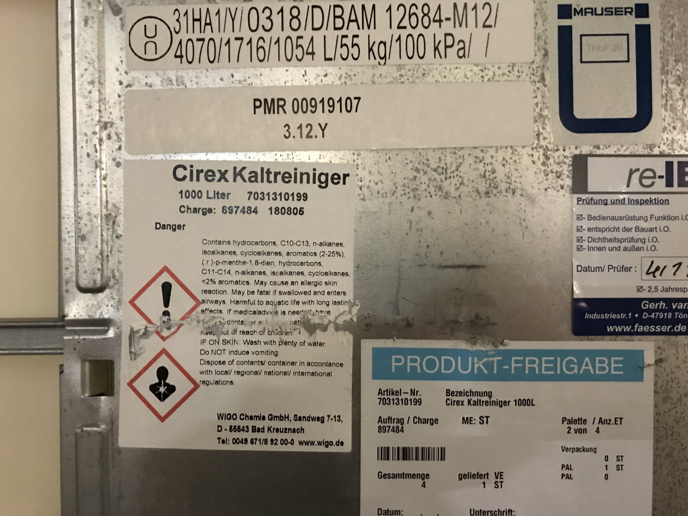

verrätst Du auch welcher das ist....? ggf. gerne per PN
Hier ein Bild ……
Bei 1000 Liter, kannst du doch etwas abgeben:laugh:
Das wäre nicht das Problem ……
Woher kommst Du?
Woher kommst Du?
Das lieb, aber ich meinte das nur ironisch:tongue:
