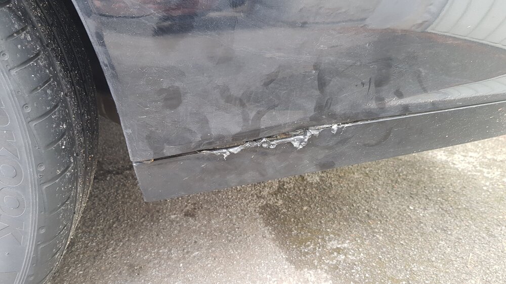

Mir ist die letzte Zeit aufgefallen, dass der Endtopf icht mehr ganz dicht ist.
Habe es aber leider auf die lange Bank geschoben:frown:
Nun weiß ich nämlich, warum die Spoilerlippe an dem hinteren Stoßfänger immer wieder so wellig war und sich gelöst hat....
Nach der letzten Autobahnetappe mit Knallgas 240 über ca. 10km sah das ganze dann so aus:
Der Topf bläst nach oben, von innen gegen den Stößfänger und hat alles angeschmort:eek:
Kann es sein, dass dort ein Hitzeblech fehlt.
Es ist nämlich dort neben dem Endtopf keines vorhanden.....
Hat eventuell jemand den passenden Spoiler für den Stößfänger :confused:

Naja, wozu ein Hitzeschutz. Es ist ja nun nicht gerade vorgesehen, dass man mit defektem Endtopf Rennen fährt :cool:.
In Wuppertal müsste es aber was passendes geben, kann aber sein ohne ABE. Hast du nur in den Webshop geschaut oder sich mal angerufen?
Plastik in der Nähe von heißen Metall????? Das schreit doch förmlich nach Hitzeschild:rolleyes:
Wer ist denn in Wuppertal?
Naja, der Endtopf wird nicht mehr so heiß und normal hat man dann auch passende Kühlung.

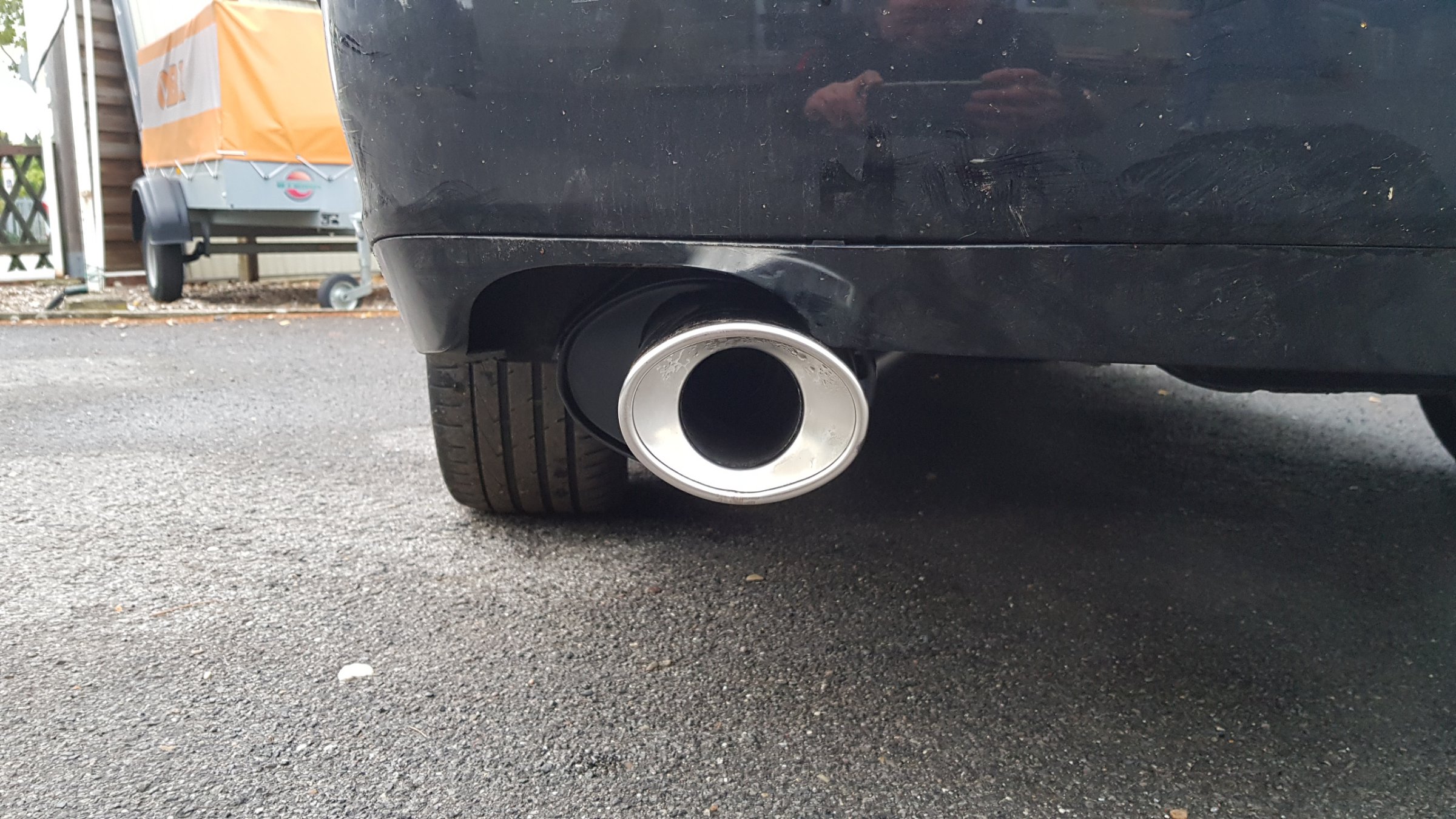

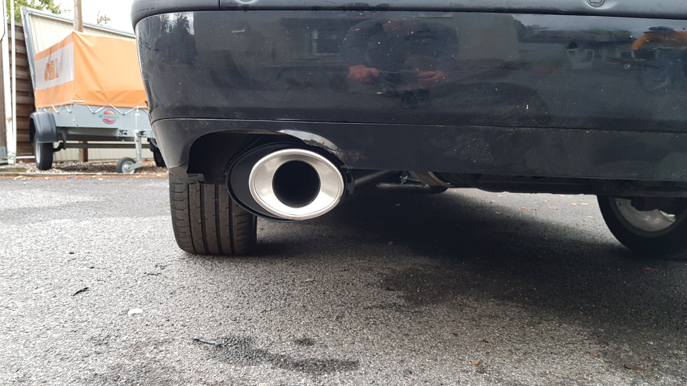

So....Auspuff ist montiert.
Passt nur leider nicht ganz am StoßfängerAusschnitt:mad:
Laut Verpackung ist der Auspuff für Modell Aero ab 2004:confused:
Ich habe aber ein 2002er....Hat sich der Stoßfänger mal geändert?
Der Mist ist, dass ich jetzt so Morgen nach München fahren muss:redface:
Der Alte ist schon auseinander gefallen....
Ich glaube Skandix hat den falschen Auspuff verschickt....
Da der Stoßfänger eh Schrott ist, habe ich einfach improvisiert:tongue:
Sieht nicht schön aus....
