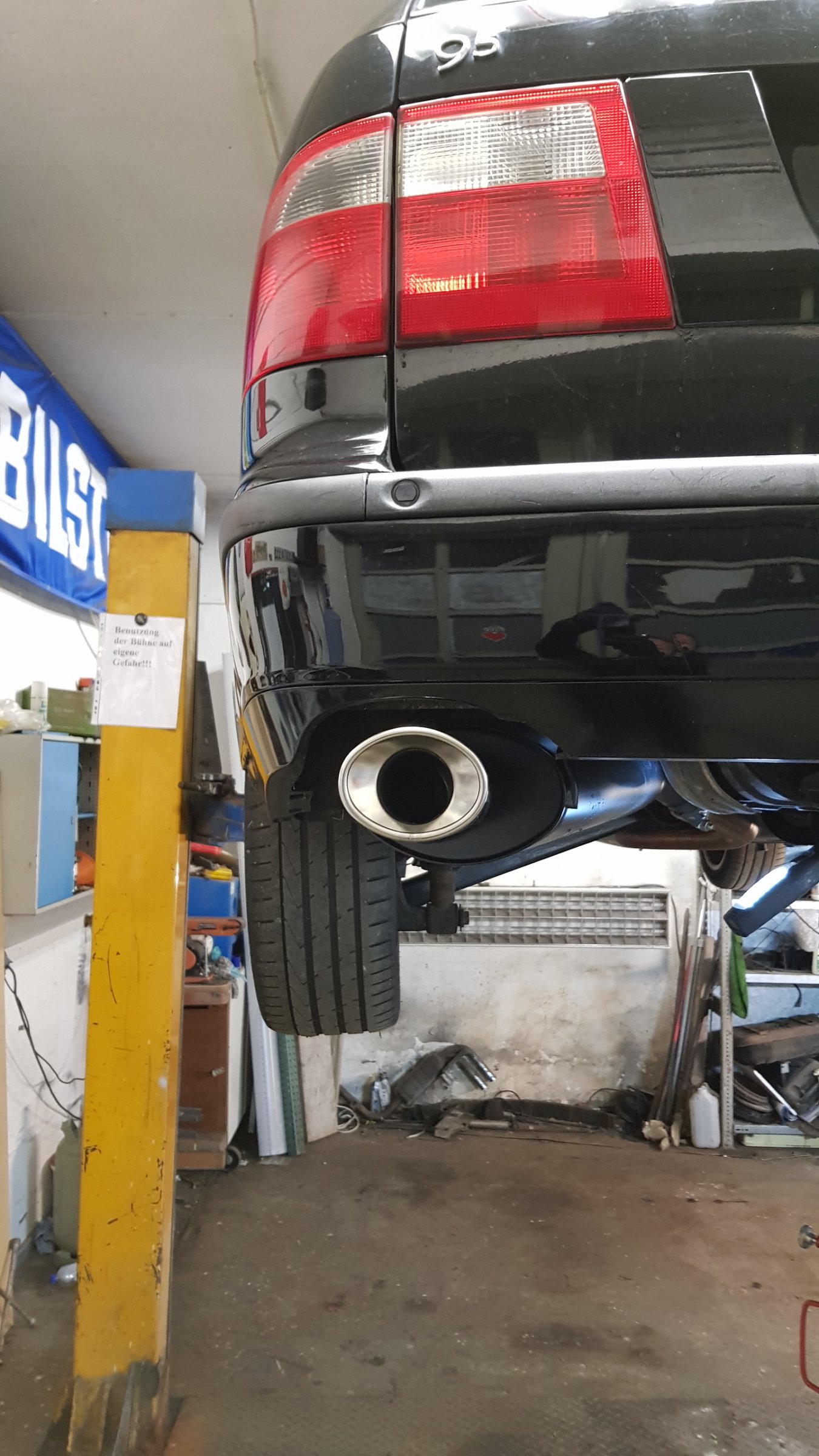

Jetzt fahre ich 9-5 Aero
So....ich denke, ich werde mir einfach den passenden bestellen.
Hat eventuell jemand Interesse an einer Simons-Anlage? Vorschalldämpfer und Rohr unbenutzt, Endtopf 1200km gefahren, quasi Neu:biggrin:
Passend für Modell, siehe Foto weiter oben:smile:
Den Verlust verbuche ich unter Lehrgeld ;)
Warum nicht eine passsende Schürze suchen? Da deine eh hin ist, wäre das jetzt doch die Gelegenheit? Dürfte gebraucht auch billiger sein, als eine neue Simons...
Ich möchte meinen Aero von der Karosse original halten:tongue:
Habe schon eine neue original Aero Stoßstange gekauft....

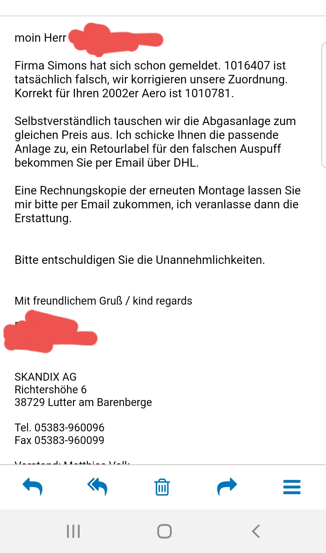

Heute habe ich eine Antwort der Firma Skandix bekommen. Der Service und die Unterstützung bei meinem Problem war vorbildlich. Hier ein Auschnitt der Mail:
Ja, wenn Reklamationen auf diese Art abgewickelt werden, ist es nicht schlimm, wenn mal was schief geht - kann ja immer mal passieren. Ich kann mich diesbezüglich bislang bei der Firma auch nicht beklagen.
So sehe ich das auch.:ciao:
gestern habe ich endlich Zeit gefunden den Endschalldämpfer zu tauschen:
Jetzt sitz er da wo er hingehört:top:
Danke nochmal an Skandix, für den unkomplizierten Service, weiter so:ciao:

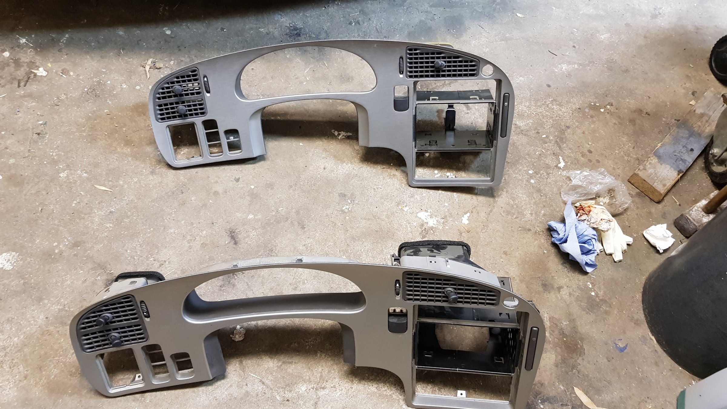

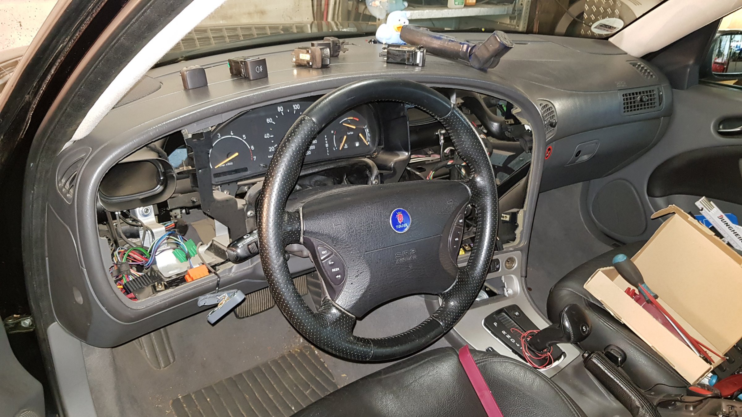

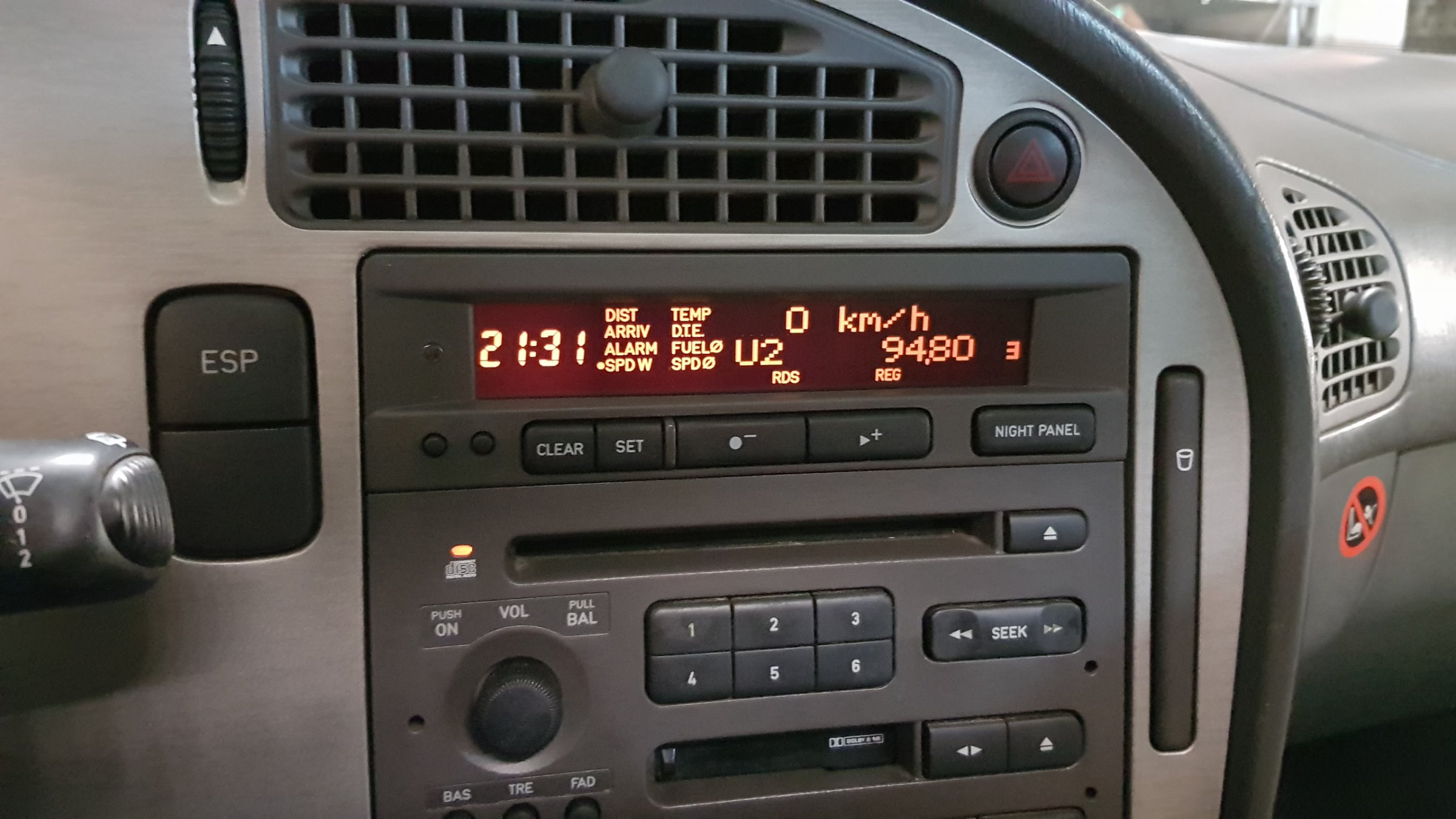

...das SiD habe ich auch getauscht und wo der Krempel eh raus musste, habe ich direkt das verkratzte Dashboard gegen ein Makelloses ersetzt:smile:
20191029_194129.thumb.jpg.cb69e019c98e68ca0bbbafc968ef3a55.jpg 20191029_194024.thumb.jpg.db5a35277b0d65f76decfba94243cde1.jpg
Sehr schön endlich zu sehen was das SID alles für Funktionen hat:biggrin:

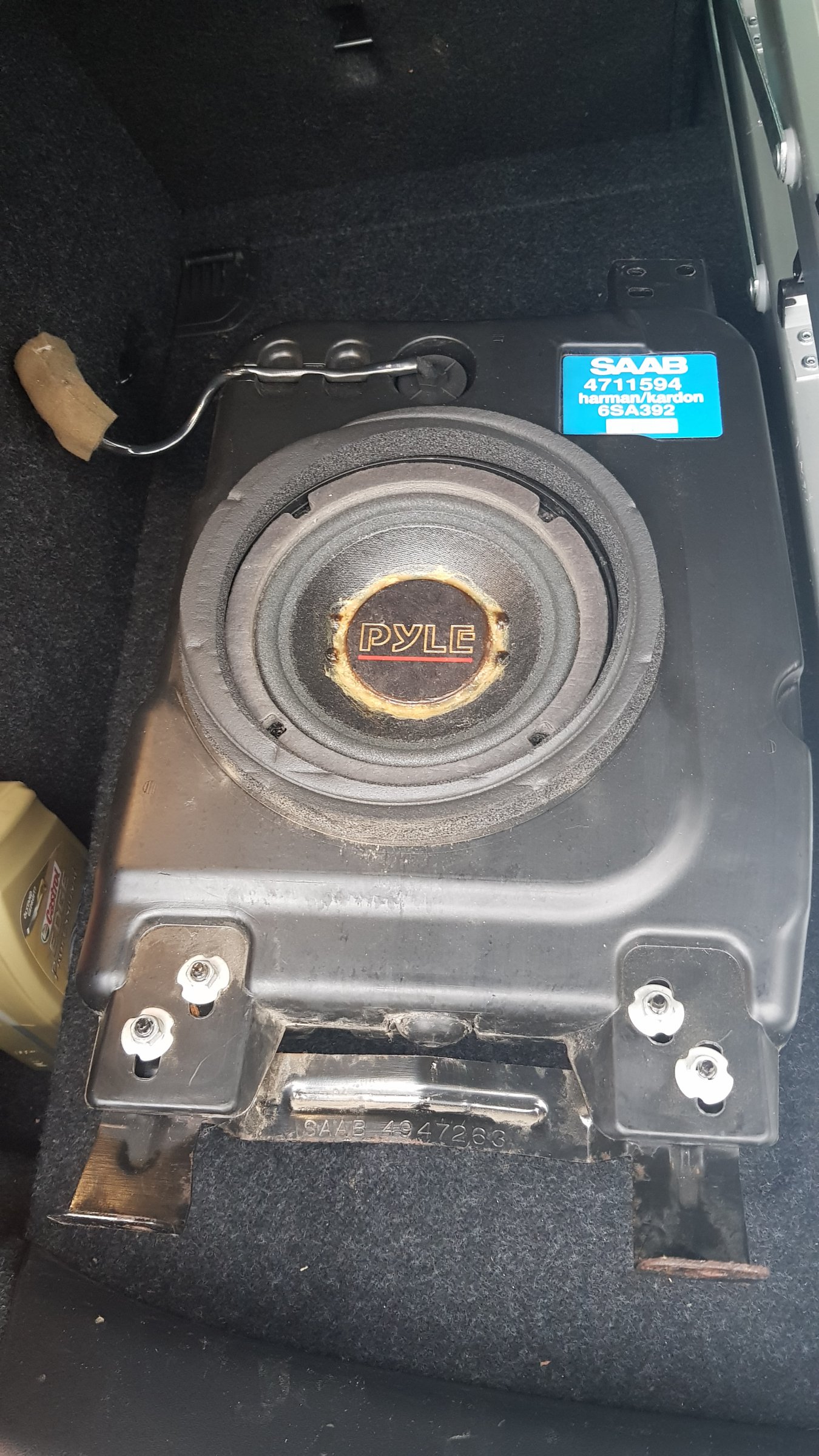

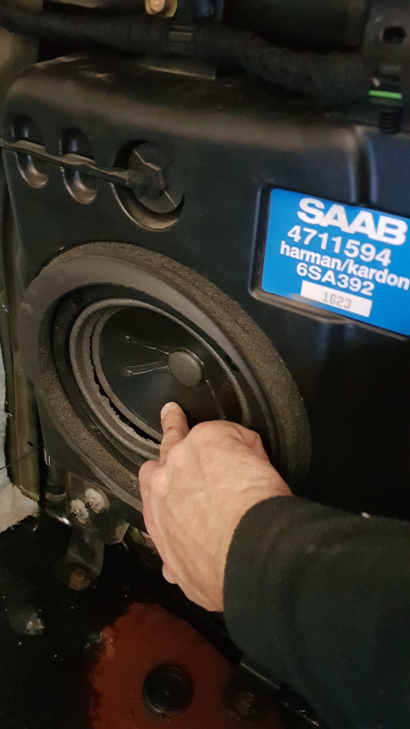

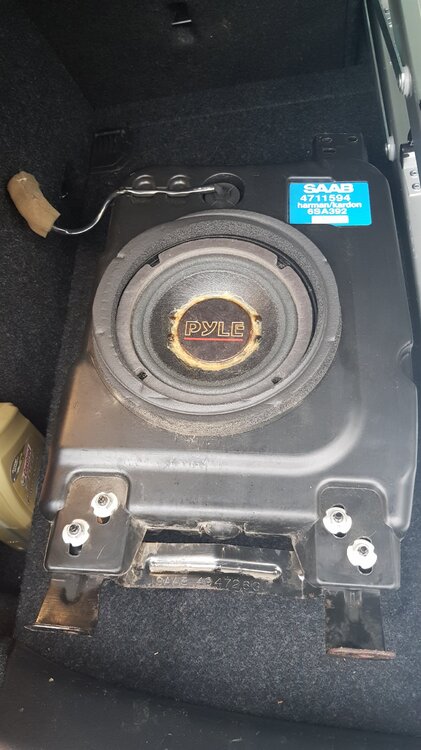

Da der Sound meines Subwoofers nur noch aus "Brrr Brrr Brrr" bestand, bin ich dem einmal nachgegangen. Siehe da, die Membran ist an dem Schaum eingerissen:
Ich habe sofort meinen alten HiFi/Fernsehtechniker angerufen, er sagte nur: "kein Ding-bring vorbei, da baue ich einen passenden ein, da muss man auf die Ohm und Wattzahl usw. achten"
Perfekt, das Problem auch gut und günstig aus der Welt gebracht:tongue:

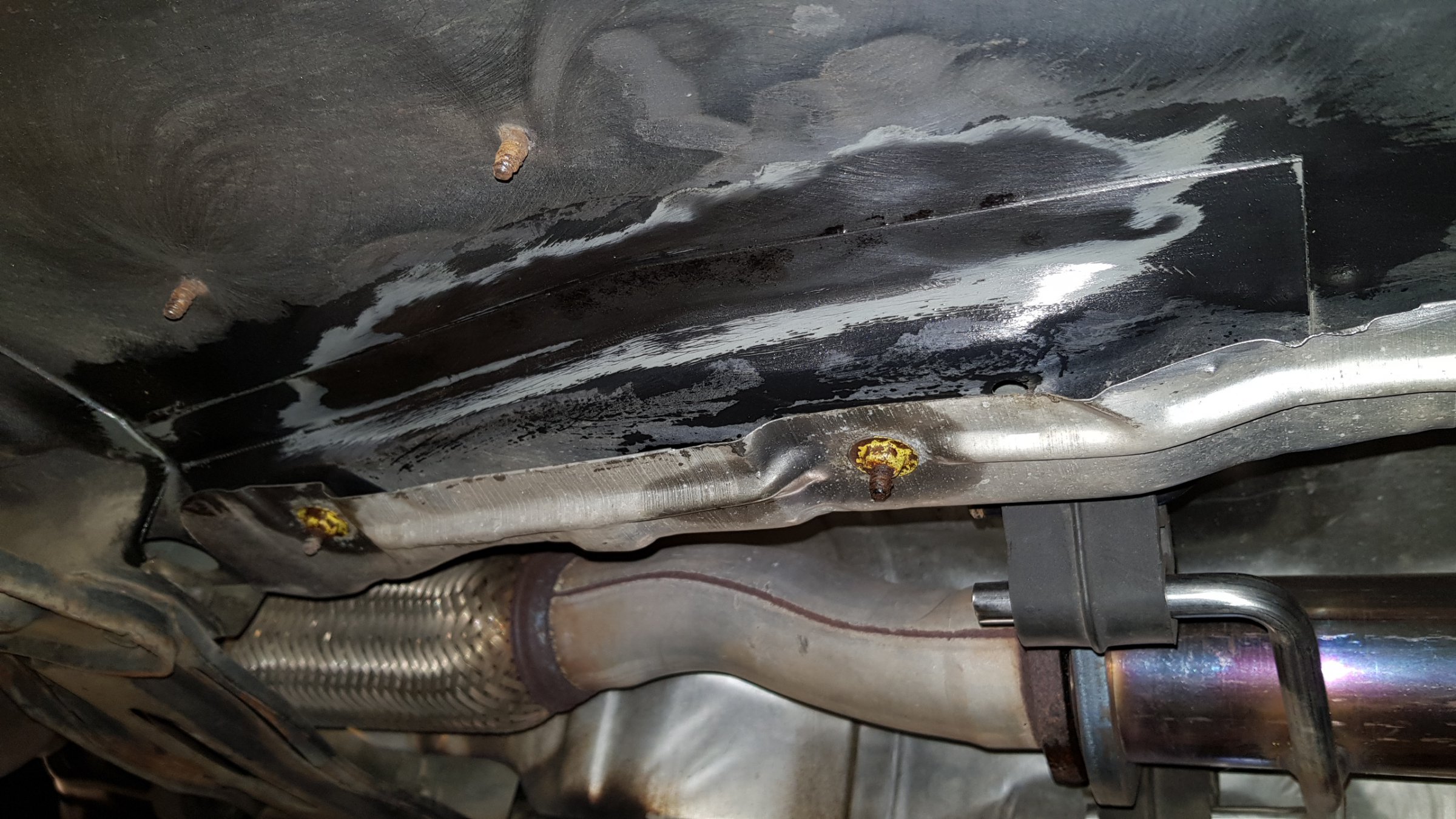

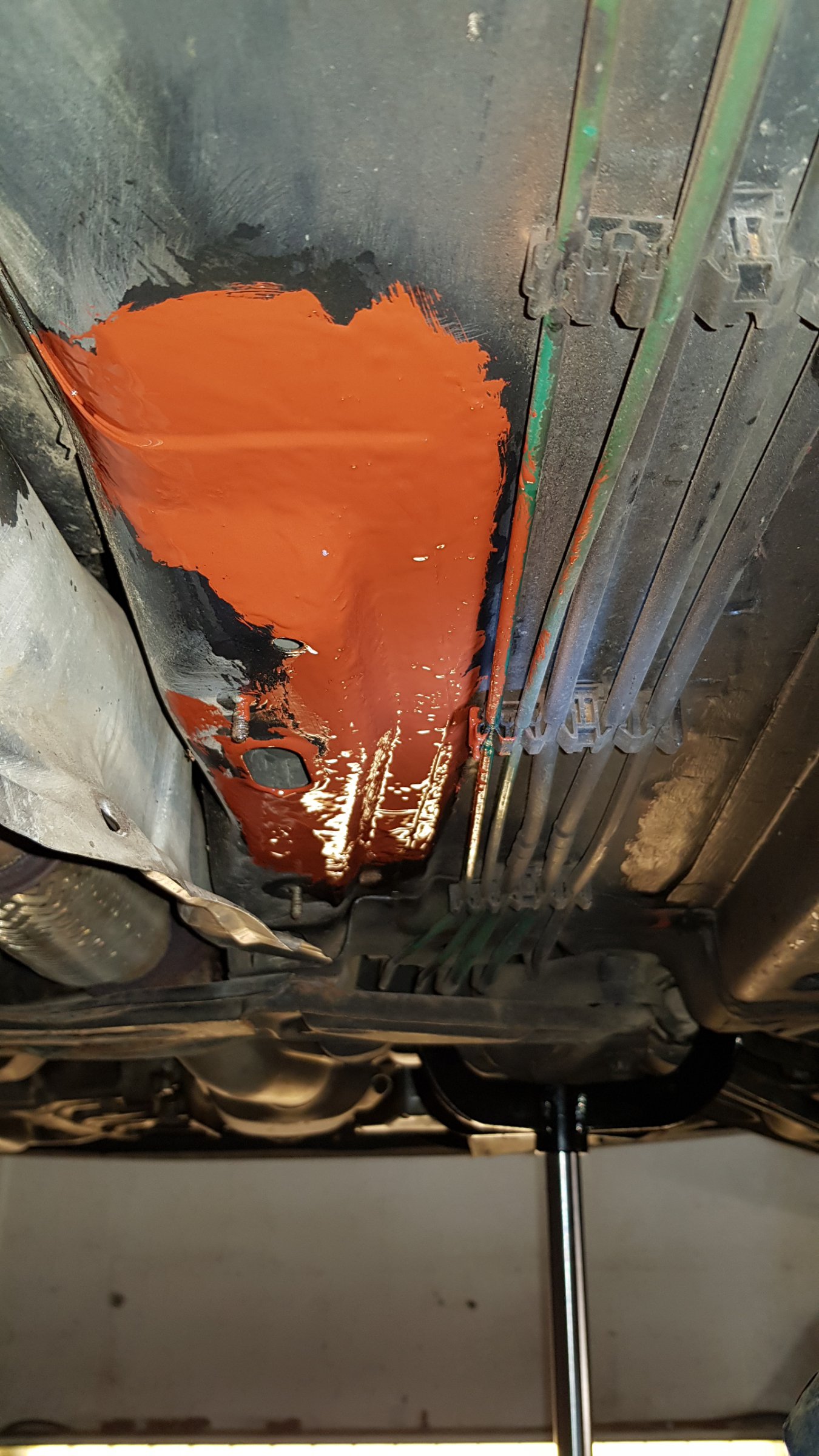

Da der Aero eh auf der Bühne stand, habe ich mal den Unterboden inspiziert....
Leider sind mir sofort 2 Weitere Roststellen ins Auge gefallen:
20191030_111247.thumb.jpg.d7d1060b2658d79d882b6d796d2d6fd3.jpg 20191030_111206.thumb.jpg.b735276635ef75a80a39d92647781cb8.jpg
Gefahr erkannt, Gefahr gebannt.
Es lohnt sich doch immer mal wieder nachzuschauen. Die letzte Behandlung lag ja noch nicht sehr lange zurück und da hatten sich diese Beiden Stellen noch nicht Aufgezeigt.

Subwoofer ist repariert und voll einsatzbereit:top:
Der Kollege hat einen gebrauchten eingebaut, da er keinen neuen passenden auf Lager hatte. Der Spaß hat mich nur schlappe €25,- gekostet und der Bassbums ist zurück gekehrt:biggrin:
