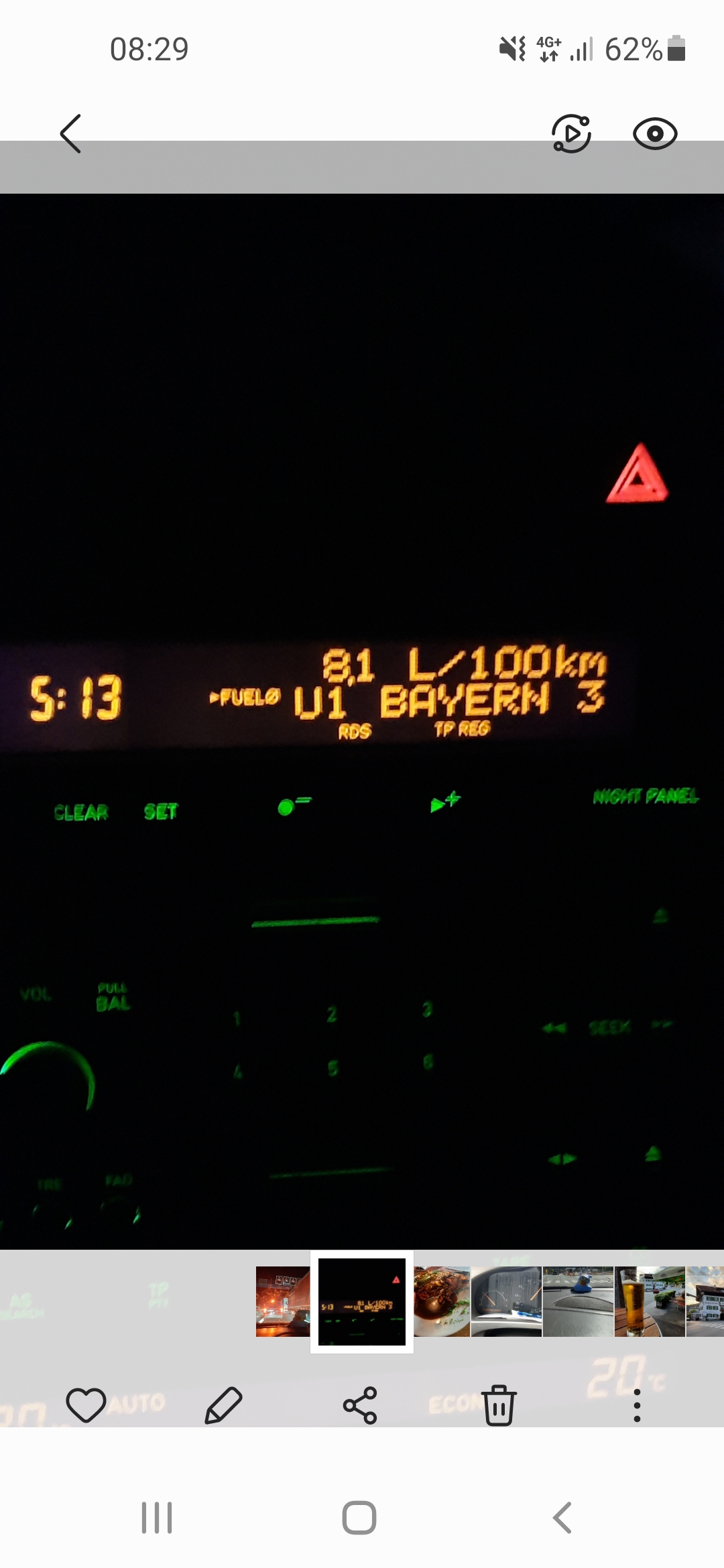

Der Spritverbrauch hat sich dadurch nach unten entwickelt, ich bin diese Woche 2500km durch Deutschland/Österreich gefahren immer so um die 110-150Km/h,
der Verbrauch lag bei 8,1 -8,4l, dies habe ich mit der Seriensoftware nicht geschafft:top:

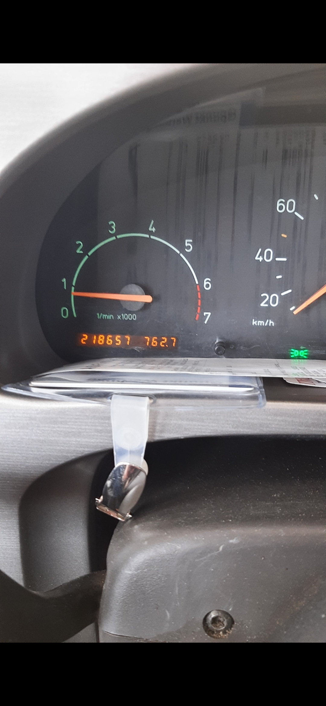

Sooo viele Km mit einer Tankfüllung.
...sehr gute Innere Werte :)
Österreich, so schöööön da macht das Fahren doppelt Spaß....
[ATTACH]205134[/ATTACH]
Ich musste gerade kurz schmunzeln, nimm's mir bitte nicht übel :cool:
Für 110-150km/h aber in Ordnung.
