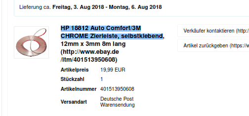

Für letzteren hatte ich diese gekauft:
ist aber nicht mehr online.
Dem dürfte aber diese entsprechen:
https://www.ebay.de/itm/1-86-M-KFZ-3M-ZIERLEISTEN-CHROMLOOK-SELBSTKLEBEND-ZUSCHNEIDBAR-8m-BREITE-12mm/381153729044?hash=item58be885a14:g:04MAAOSwPhdU2y95:rk:18:pf:0

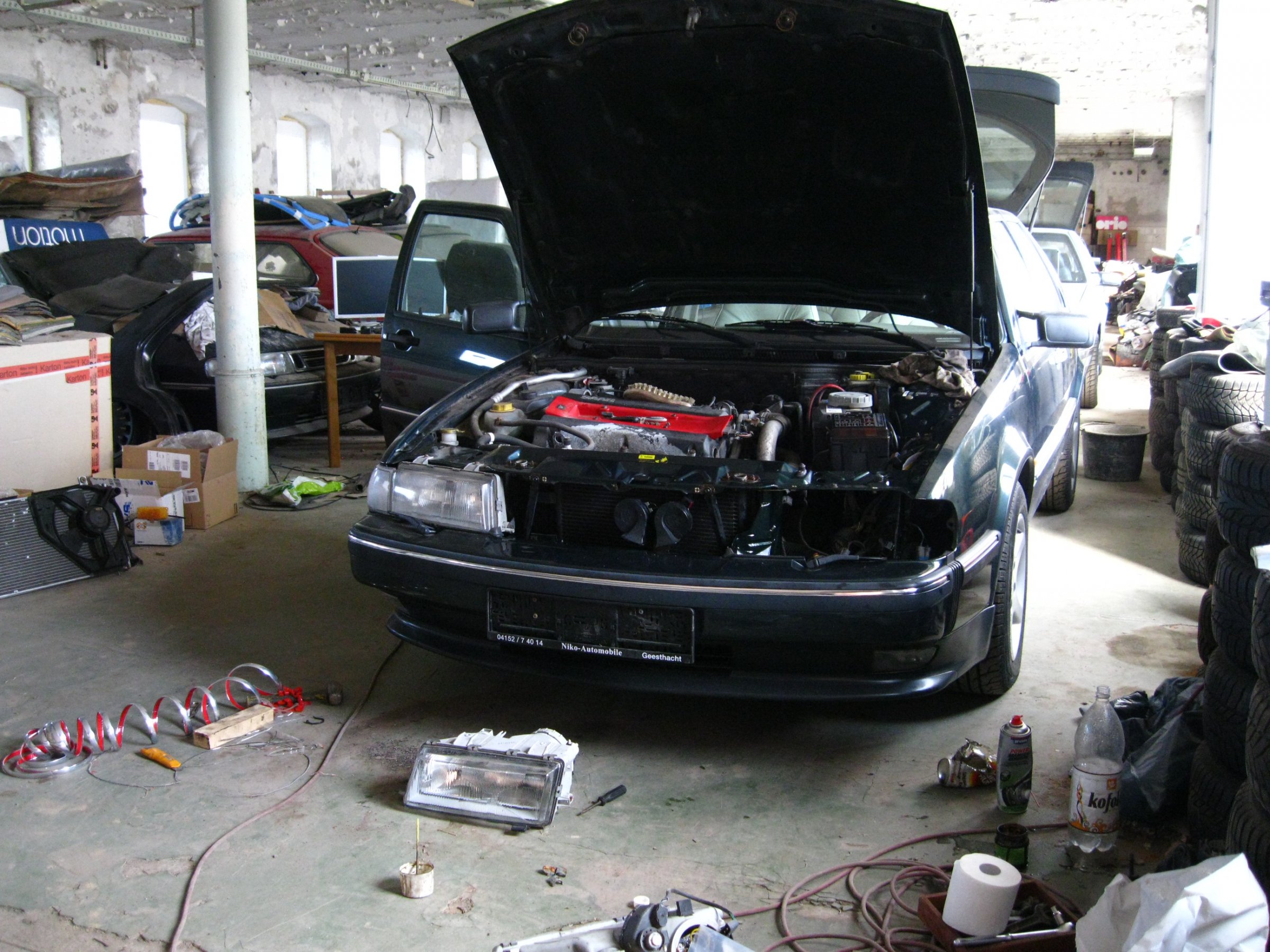

habe meine auch in der Bucht bekommen. 2 Unterschiedliche, wie 900/1988 u. der 9k aus 1996 es brauchten. Die Stoßstangen + Deitenteile des 900 waren ab. Nach den vorhandenen Mustern die Teile nachgefertigt, mit den Aufnahmen für die Federhalter. Beim einsetzen die Schutzstreifen des Klebestreifens entfernt. So ergibt sich gleich der Vorteil, dass beim 9000er die vordere Leiste bei "Tiefflug-Geschwindigkeit" nicht aus der Stoßstangenrille springt. Hatte die bei Vorgängern immer mit Sekundenkleber erfolgreich fixiert. Da ich jährlich ca. 100.000km zurücklegte durften sich die Saabs dabei auch mal "austoben". Auf langen Strecken waren sie zu Hause u. fühlten sich immer super an:top:
