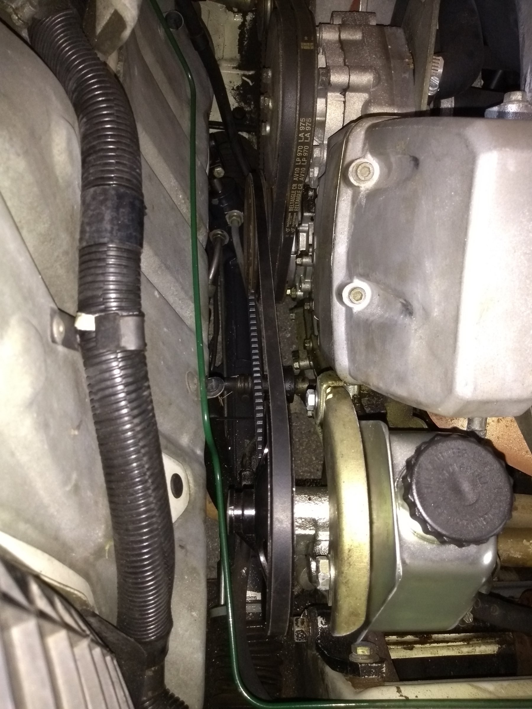

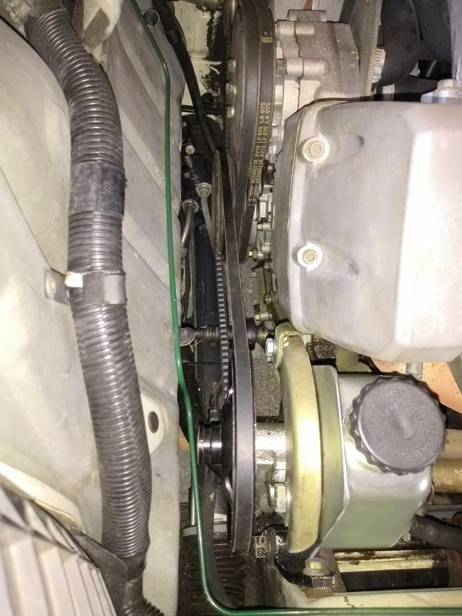

Das sieht mir (nur) nach schief sitzender Pumpe aus.

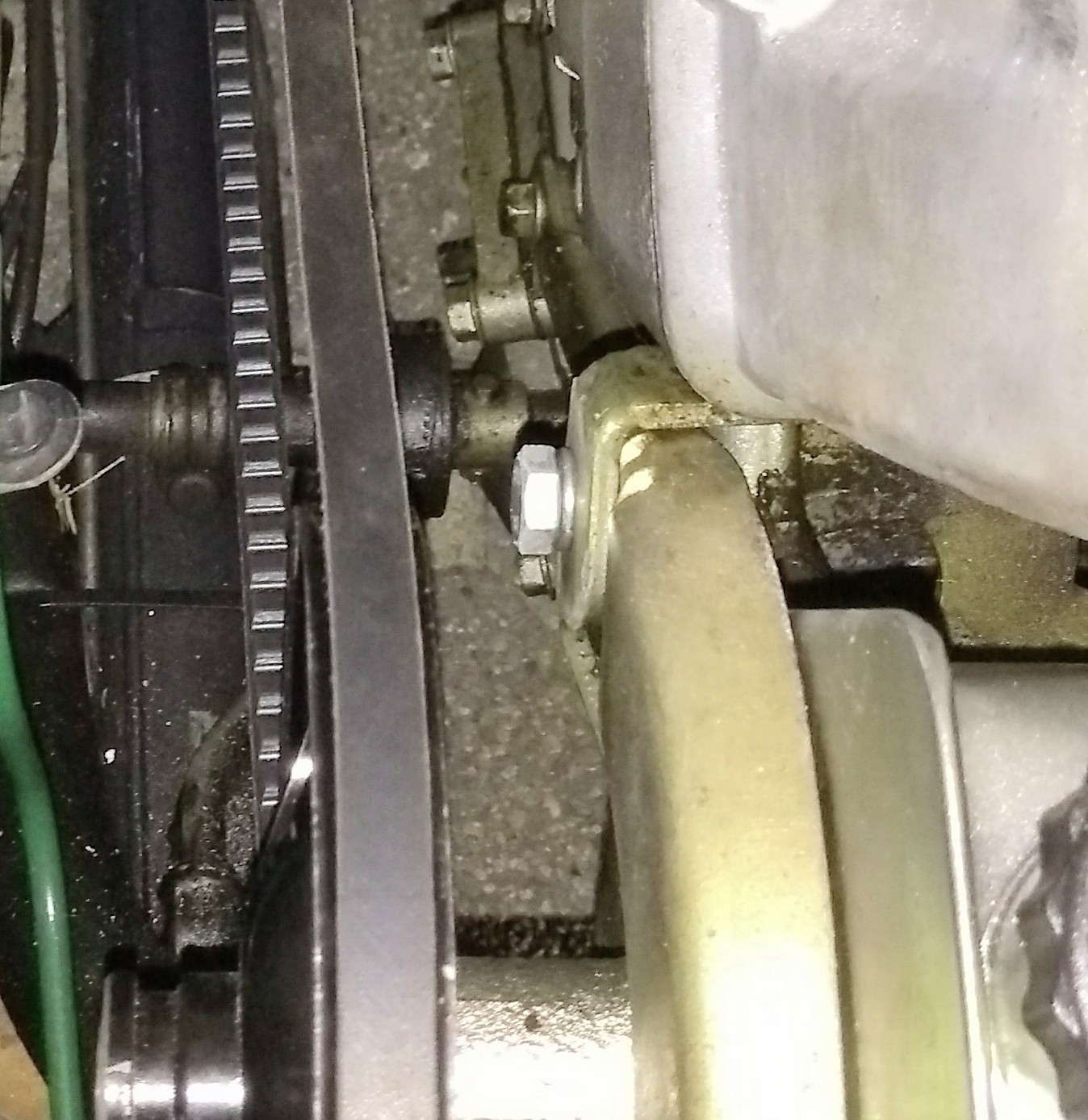

Hi Manfred,
Ich hab keinen V8. Aber wenn ich mir die Bilder so ansehe fällt mir etwas auf.
Kann man die Halterung für die Pumpe ggf auch über die Haltewinkel schieben? Sodass diese dahinter sitzen?
Dann müssten die Verschränkung weniger werden.
Weisst du wie ich das meine?
da stimme ich zu.
Test: Die Pumpenbefestigung bei abgenommenem Keilriemen lösen. Etwas entgegengesetzt neu festschrauben und Keilriemen auflegen. Schen ob die Welle dann gerade sitzt.
Wenn ich mir selbst die Fotos so ansehe... Ich könnte versuchen, die untere Schraube (auf den beiden oberen Bildern) mit einer dicken Uscheibe (oder mehreren Uscheibe) in die richtige Richtung zu "kippen".

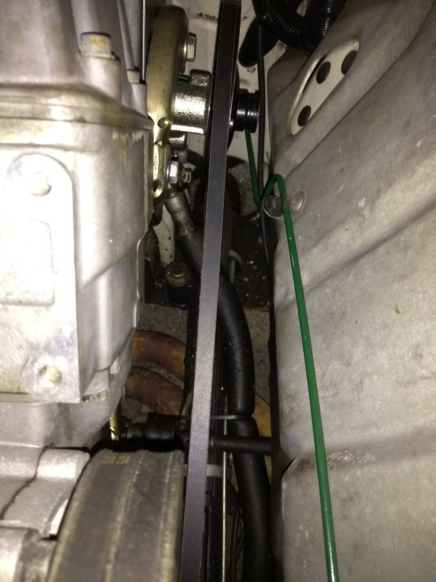

Ich kann es nicht eindeutig erkennen anhand der Fotos, aber ich denke, die Riemenscheibe der Pumpe ist nicht in Flucht mit der Riemenscheibe auf der Kurbelwelle.
Wenn dem so ist, was ich zu erkennen denke, dann immer noch: Riemenscheibe uf der Pumpe zu weit aufgepresst.
Das Teil ist irgendwie nach unten gekippt.
Ich würd’s nochmal abbauen und schaun ob an den Anflanschpunkten etwas nicht stimmt.
leider ist an der Halterung eine Mutter von innen aufgepresst, so dass man das nicht und kann..
Ich denke du meinst die Schraube in der Mitte (Bild).
Wie sieht denn die Draufsicht an der KW-Riemenscheibe aus?
Sitzt der Riemen dort halbwegs gerade?
