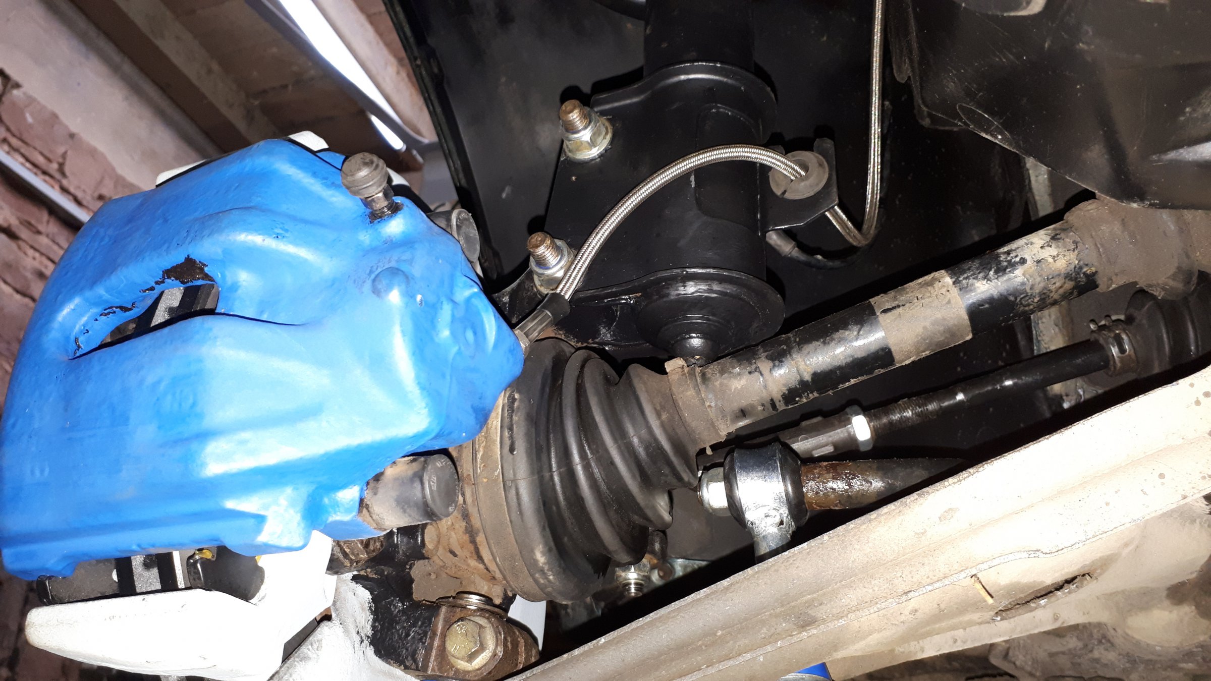

Hallo zusammen,
Hab den Stabi drin gelassen.
Gruß Patric
Als Daily Driver wird es so reichen.

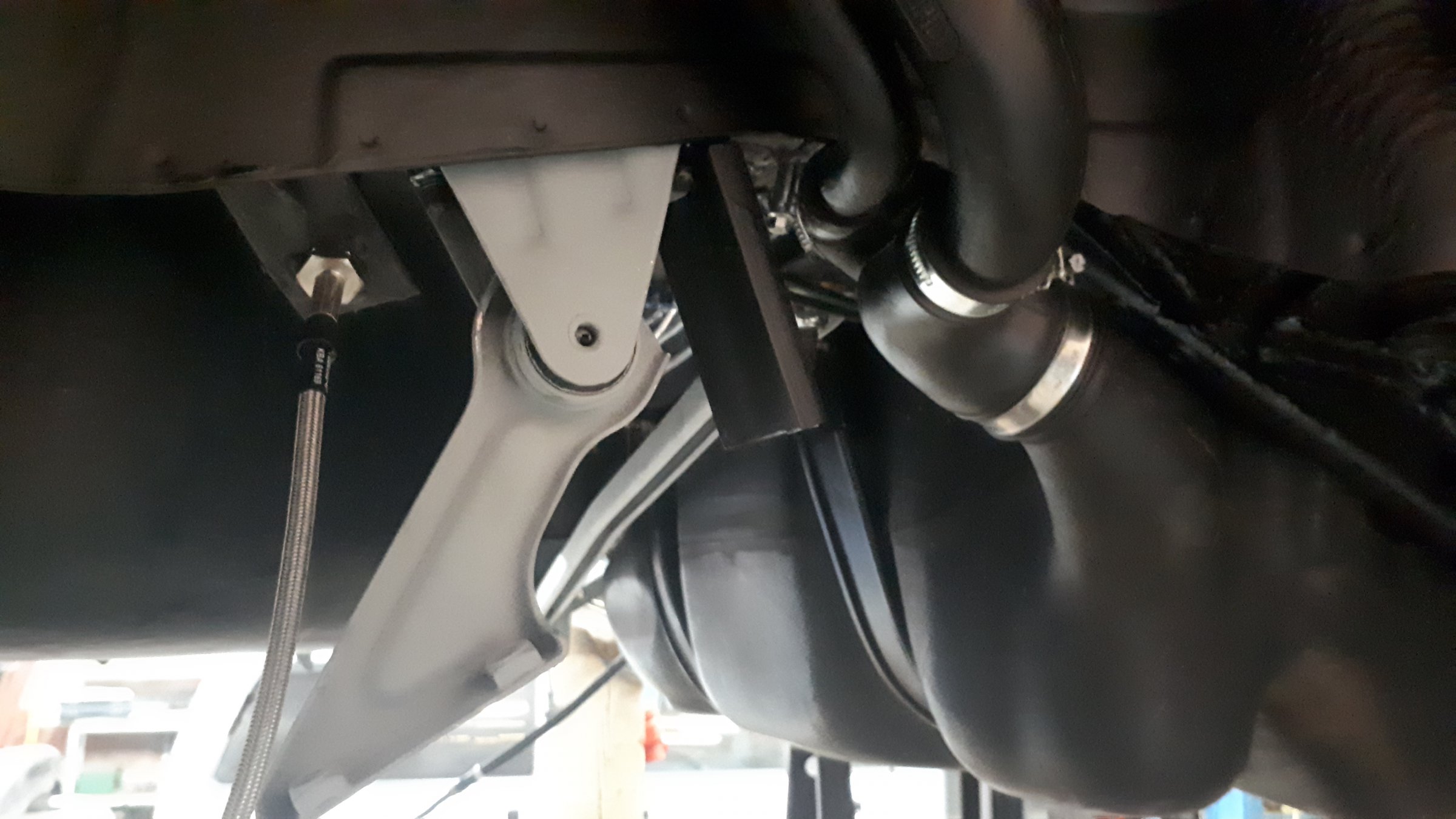

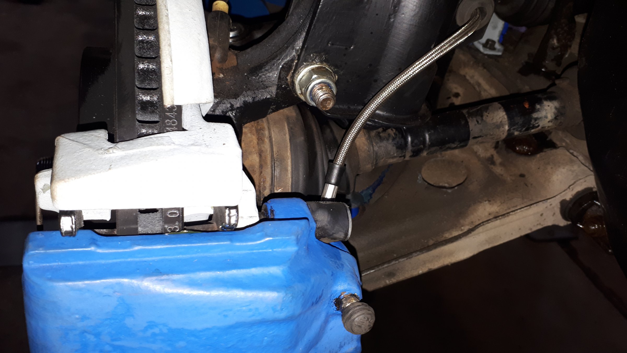

Die auf den 3. Bild sichtbare Fehlstelle am Bremssattel kurz nachgetupft, und dann ist das schon mal recht hübsch. :top:
Ist als Aussage sicher gar nicht böse gemeint aber ich würde behaupten, dass die meisten Fahrwerke von gepflegten Sonntagsfahrzeugen nicht halb so gut aussehen wie dieser Unterbau.

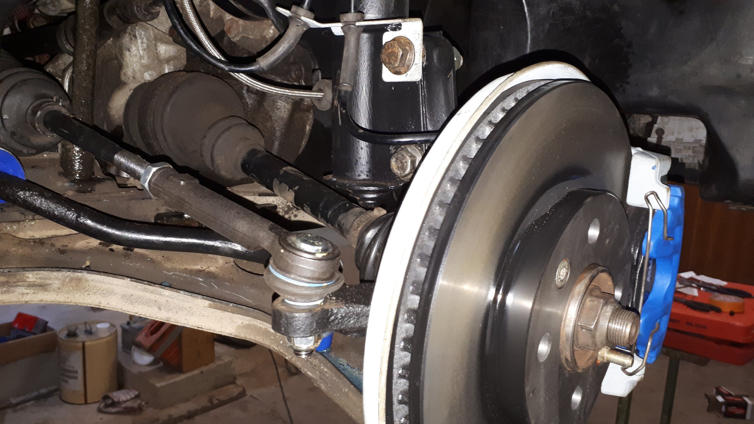

Hallo zusammen,
alle rostige Teile wurden entrostet,Rostumwandler, und dann 3 Schichten Brantho nitrofest.
Die Roststellen an der Karosserie ( Endspitzen/ Radhäuser hinten) wurden großflächig neues Bleche eingeschweißt und mit Timemax Paint Repair lackiert.

Aber das sieht doch auch ohne Strahlen gut aus - und wird seine Zeit halten! :top:
Genau das dachte ich bei den Bildern in #18 auch gerade.

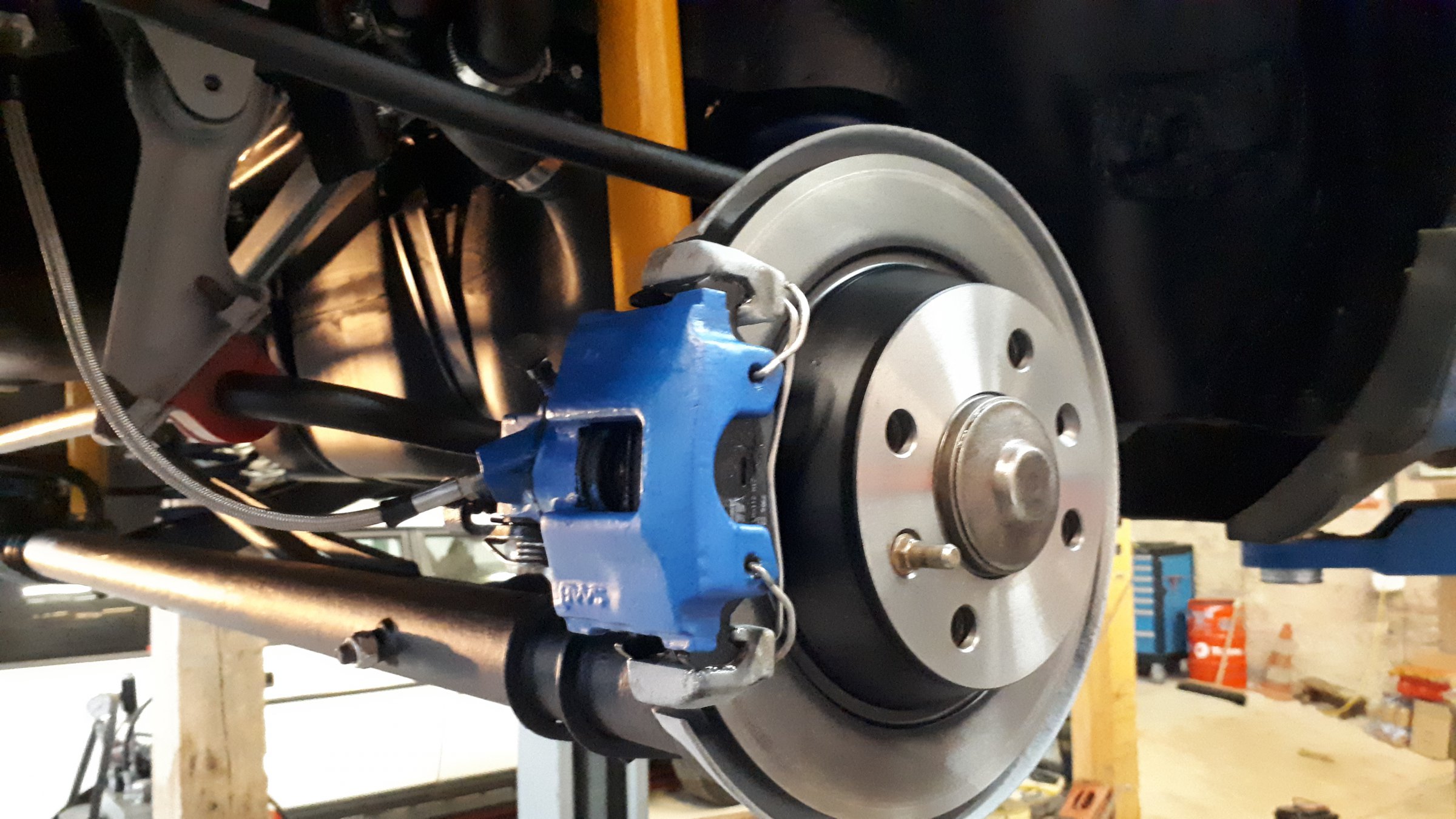

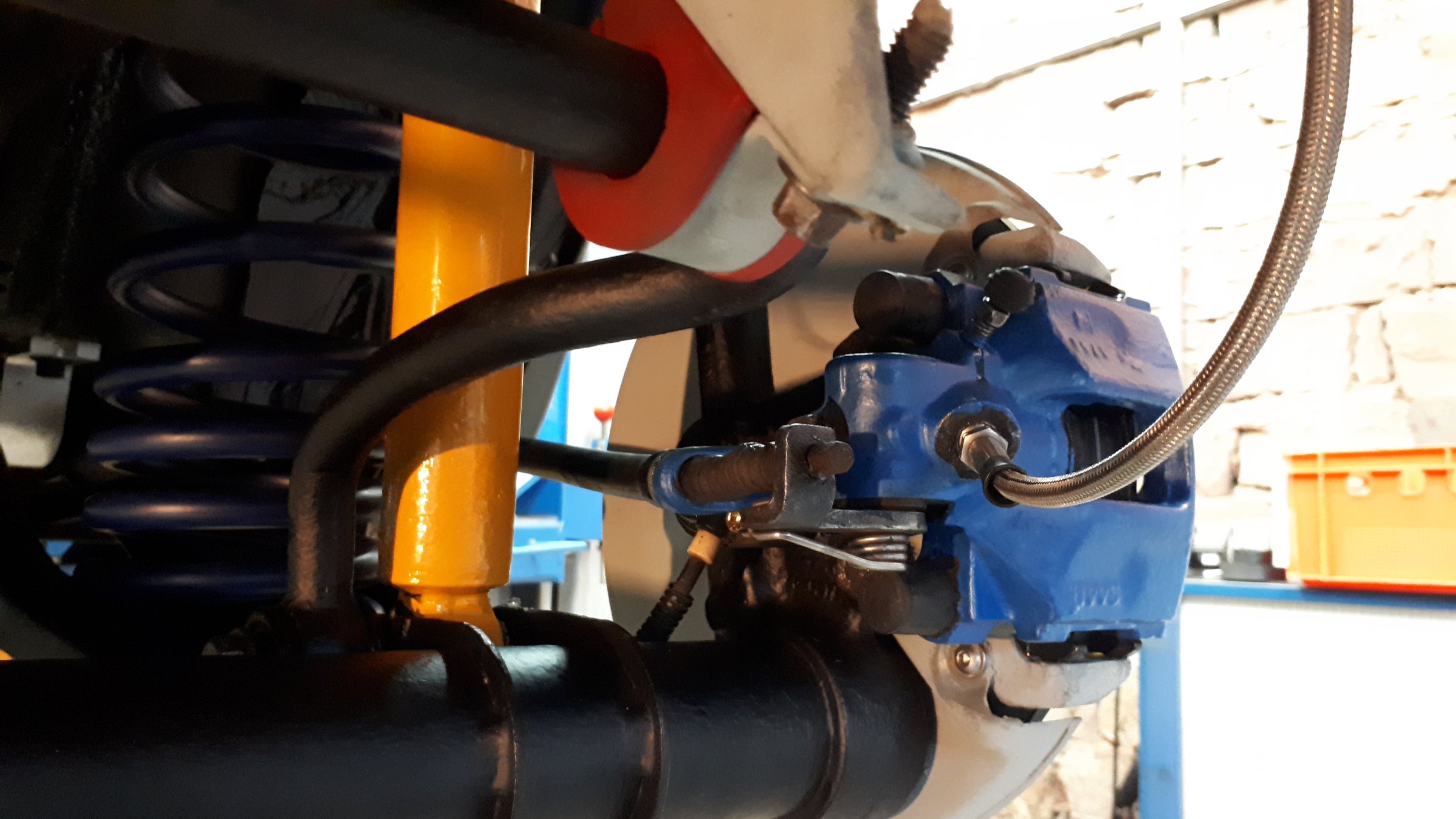

Hallo zusammen,
alles was ich mir für den Jahreswechselurlaub vorgenommen hatte,ist erledigt.
Bremse links vorne noch fertig gemacht und die Bremsanlage entlüftet.
