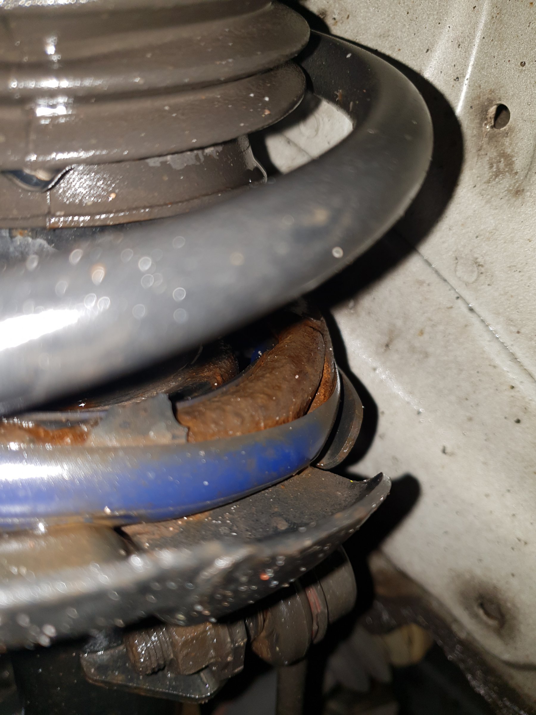

Gestern (86tkm) fahre ich mit dem Auto und irgendwas klackert vorne rechts. Heute das Auto aufgebockt und was tolles gefunden, im Anhang kann man es bewundern.

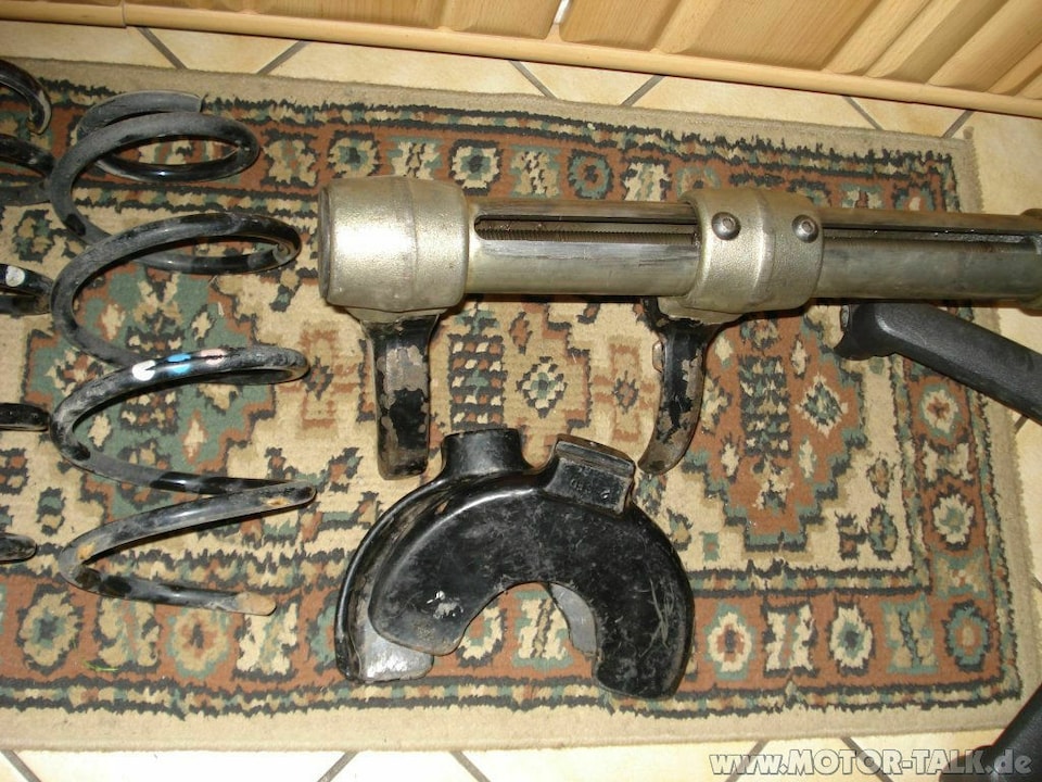

Die jetzige Bruchstelle werde ich sehen, wenn die Ersatzteile da sind. Diesmal kommen auch neue Dämpfer rein. Damals brach die Feder mitten in dem Schutzschlauch, siehe Eröffnungsbeitrag (Das sind die Lesjöfors-Federn gewesen)

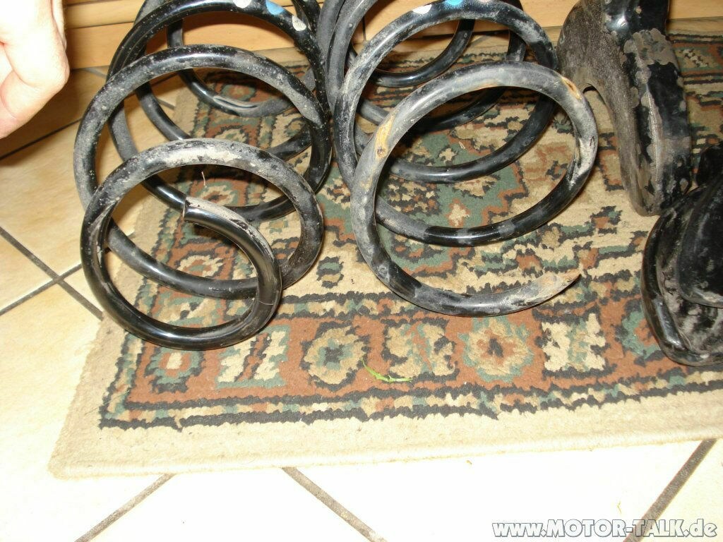

Hab noch das Bild von der ersten Reparatur, die Originalteile/Werksverbau.
Ich habe den Eindruck, dass dieser dämliche Schlauch das Brechen begünstigt, durch sich ansammelnden Dreck & Wasser.

Bin jetzt gespannt, Federn von Sachs bestellt. Wegen dem Schlauch bin ich am überlegen, Beitrag #9 eines Leidensgenossen zeigt an der gleichen Stelle den Bruch auf.
