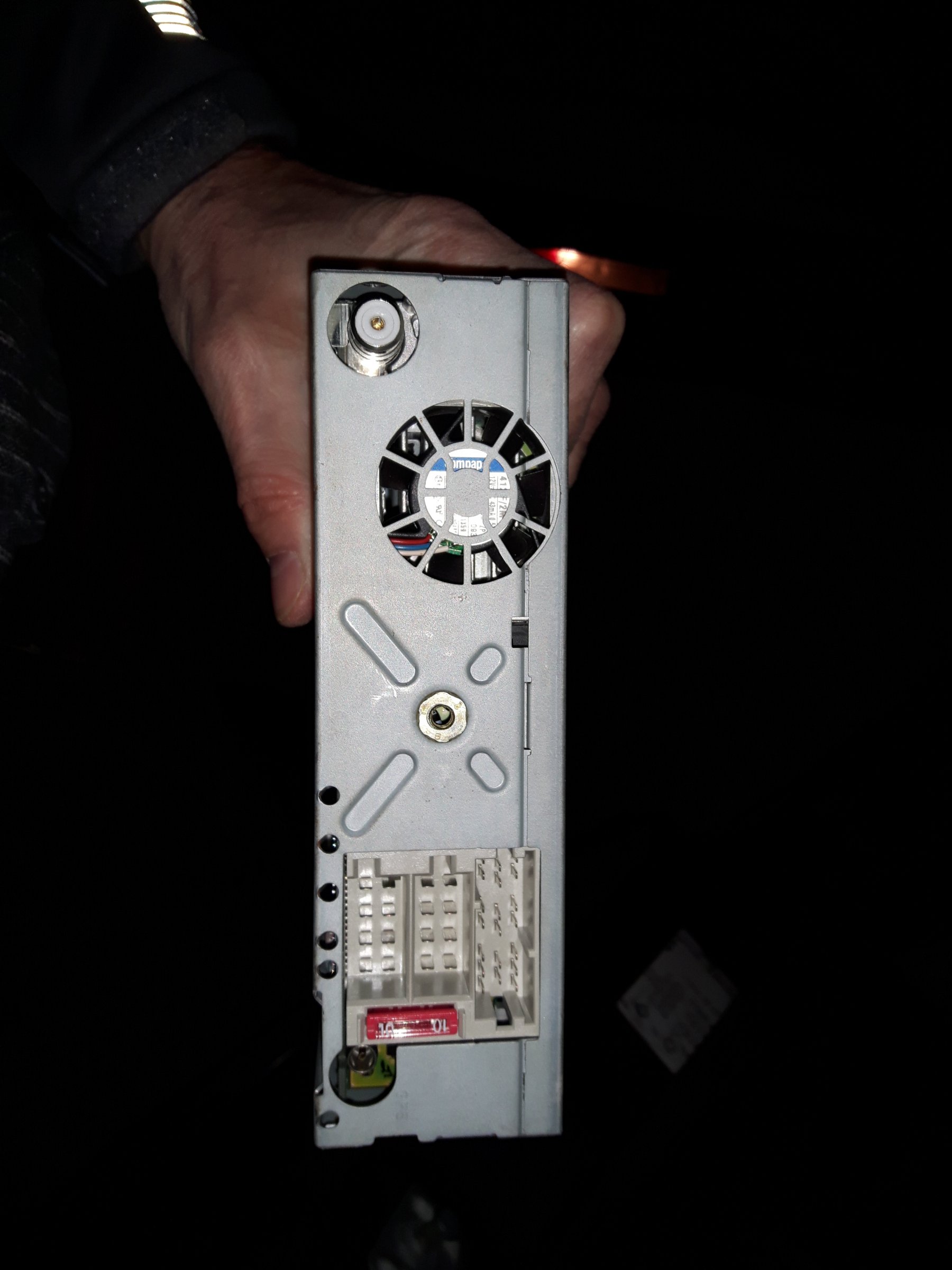

Ich hänge hier mal die Rückansicht meines Becker rein.
Der weiße Stecker ließ sich nicht weiter herausziehen. Ich muß am Abend Radio und CD-Spieler rausnehmen.
Vielleicht findet sich da mehr...

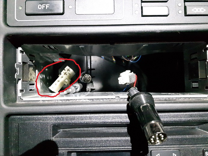

Hast Du mal diesen Stecker zurückverfolgt?
Endet der nicht nach 10-20cm Kabel in dem schwarzen rechteckigen 10-Poligen Saabstecker?
Aha klassisch Becker mit ISO. Wenn Du da auf den Verstärker unterm Sitz willst musst Du tatsächlich ein Kabel Konfektionieren. Die PIN-Belegung findest Du in dem Link in #22.
Ich meine auch wie schon geschrieben, dass es sich lohnt den weißen Stecker zurückzuverfolgen, nicht nur einfach daran ziehen. Vielleicht und wahrscheinlich kommt da dann der 10-polige Saabstecker in den Tiefen im Armaturenbrett und dann passen die Adapter Saab900/9000 auf ISO. Das haben ja schon einige hier geschrieben. Also die Mühe must Du dir jetzt schon zumuten.
Hallo und guten Abend,
am Nachmittag habe ich es endlich geschafft, Radio und CD-Spieler auszubauen. Leider sind dahinter keine anderen Anschlußmöglichkeiten verbaut, es gibt nur die Stecker, die auf dem Bild zu sehen sind.

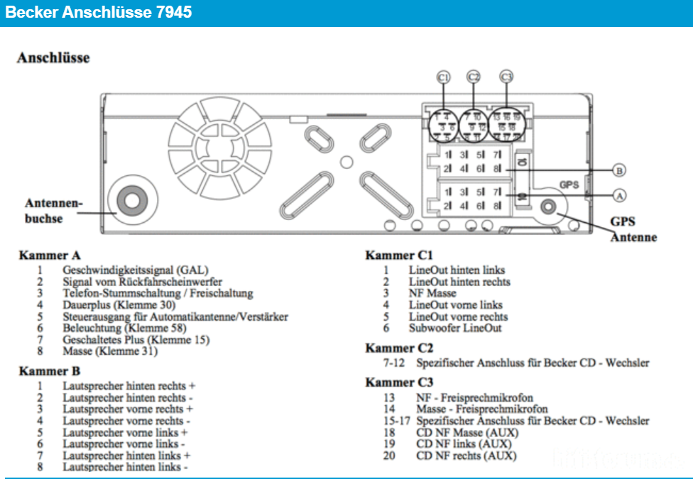

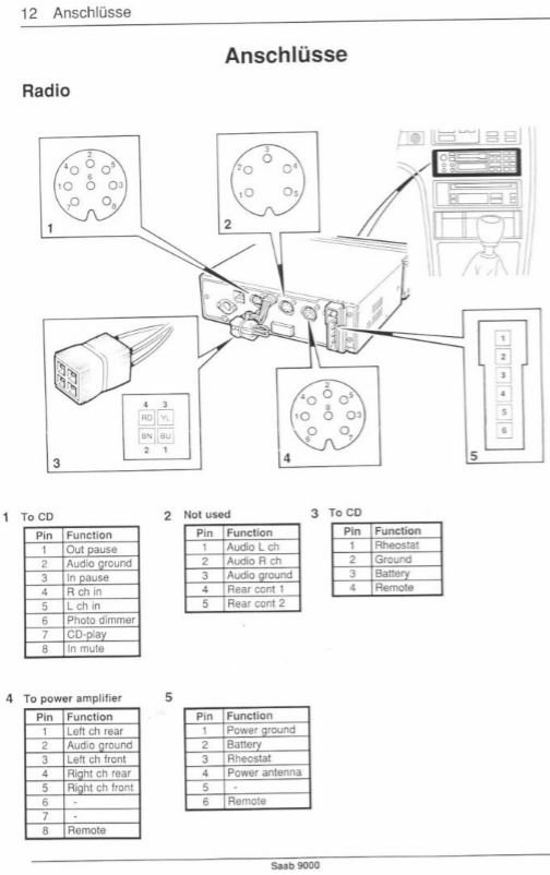

Angehängt findest Du die Anschlußbelegungen des Beckers und des Saab 9000 Audio-Systems.
In der Anschlußbelegung des Saab Audio-Systems gibt es den Pin 8 zum Verstärker 'Remote'. Da müssen 12V anliegen, damit der Verstärker eingeschaltet wird. Da musste also der Adapter noch modifiziert werden.
Ich glaube, die Bilder in den Anschlußbelegungen hier angehängt sind besser als Fotos, denn hier erkennst Du welcher Pin was tut...
Ich kann natürlich morgen (sonst wecke ich mein über der Garage schlafendes Kind) nochmal das Radio rausziehen und Fotos vom gelben Steckerchen im Becker und von dem DIN-Stecker machen ... laß' es mich wissen!
