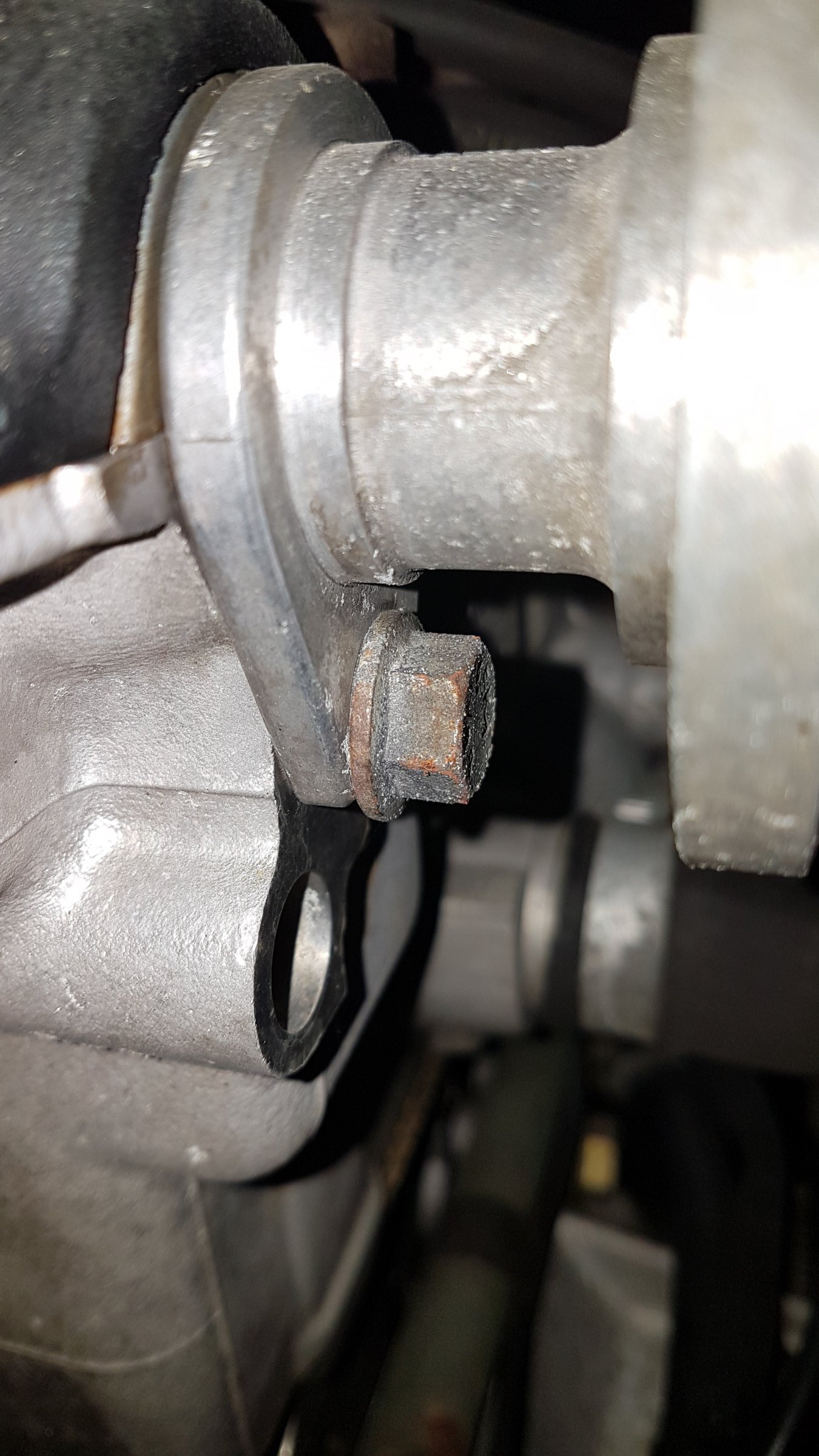

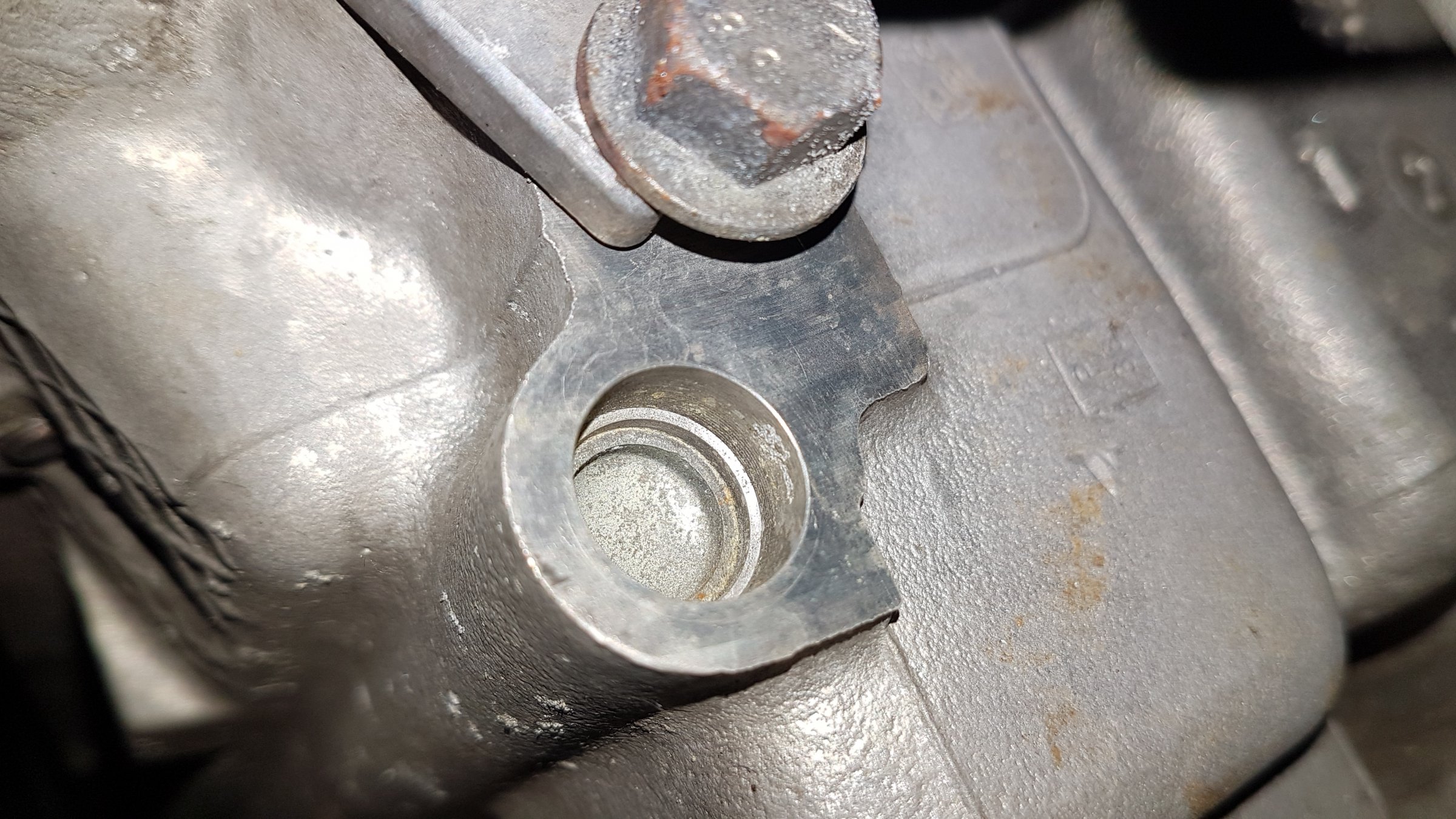

Desweiteren gibt es am Zylinderkopf direkt unterhalb des Zündverteilers ein Loch, direkt unter der Halteklammer-Verschraubung des Verteilers.
Da wird u.a. die Halteklammer für die zusätzliche Abdichtung bei den Nicht-Verteiler-Motoren angeschraubt (gibt es auch in Original für den 9k) :rolleyes:.
[ATTACH=full]155098[/ATTACH]
Bei Verteilermotoren sitze da auch die Halteklammer für den Verteiler...

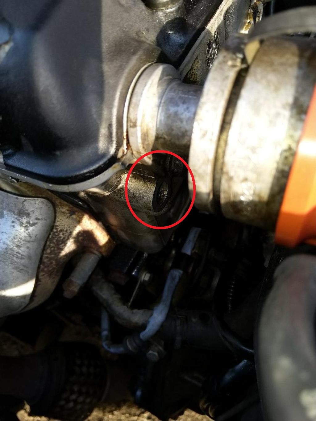

Da noch weiter unten drunter ist noch ein Loch. Das meinte ich. Nicht das für die Halteklammer.

Ah, turbo9000 hat natürlich Recht, an das obere seitliche kommt die Vakuumpumpe beim Automatik.

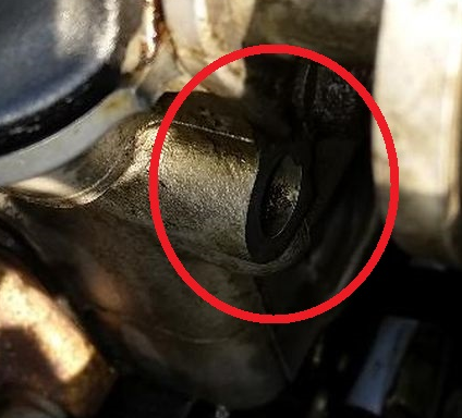

Das darunter, was du meinst, ist doch nur ein Verschluss für den Ölkanal(?)
Siehe Foto im Anhang, ich habe die fragliche Öffnung eingekreist. Da scheint es mir auch irgendwie zu ölen.
Daher die Frage, wo das Öl dort herkommen könnte?
  • Moderator
Die unterschiedliche Perspektive mag täuschen - aber das ist doch das Loch links neben dem Verteiler - auf meinem Foto (vom 9-5I) also dieses:
Da sollte es doch gar nicht raussuppen können, weil das ein Sackloch ist - sicher, dass das Öl nicht doch aus dem Verteileranschluss dorthin suppt?!
[ATTACH]155100[/ATTACH]
Sicher, dass das nicht von oben da rein läuft?
Nein, bin nicht ganz sicher. Sah nicht danach aus, aber denkbar wäre der O-Ring vom Verteiler, wo er im Kopf steckt, oder?

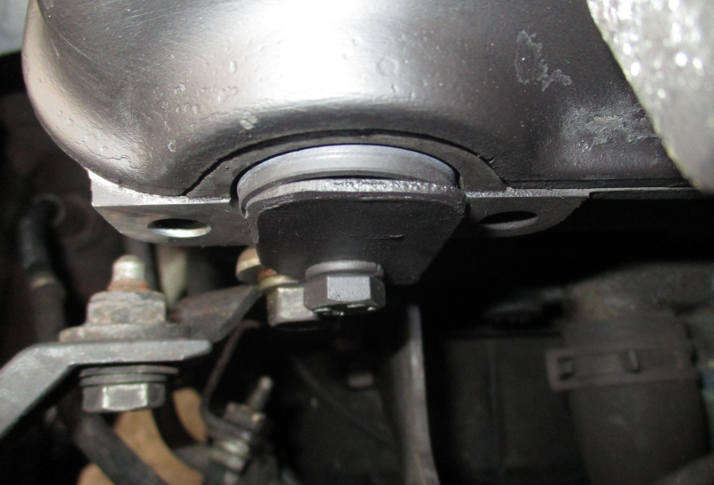

Für außen, einfacher zu wechseln und dem Bild nach bei deinem vielleicht schon hilfreich, gibt es die Ringe auch z.B. bei Skandix:
http://www.skandix.de/de/fahrzeug-teile/zubehoer/din-montageteile/dichtungen/dichtring-zuendverteiler-vakuumpumpe-dichtungsdeckel-nockenwelle/1010574/
- damit würde ich erstmal anfangen.
