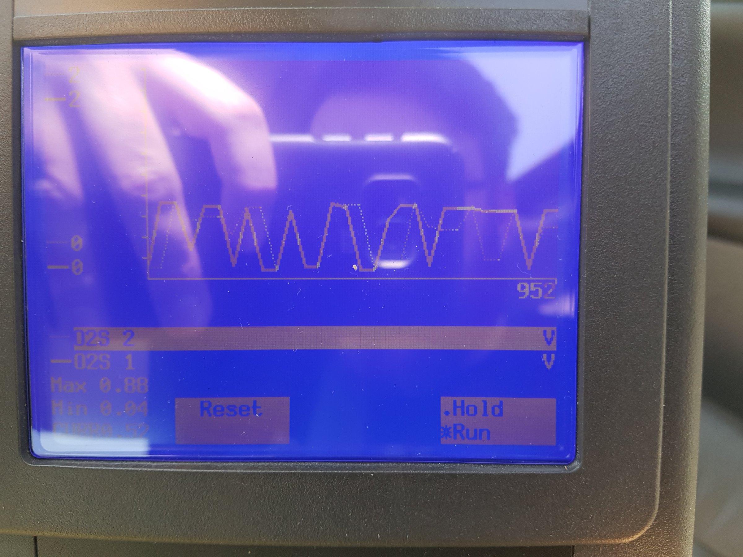

Lamda sieht bei warmen Motor so aus:
Bei Vollgas geht die O2S1 Linie grade, das ist wohl normal?
Und O2S2 ist die Kontrolle und sollte eigentlich eine komplett grade Linie anzeigen, richtig? Ergo tatsächlich Kat-Funktion beeinträchtigt?

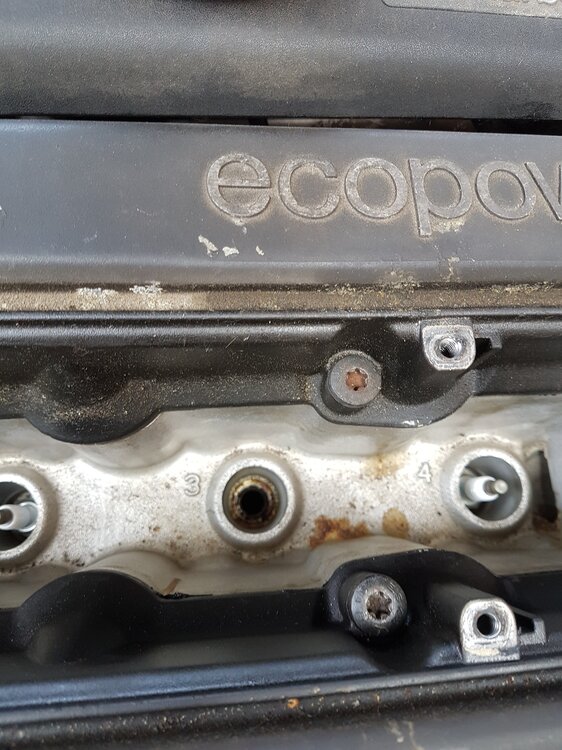

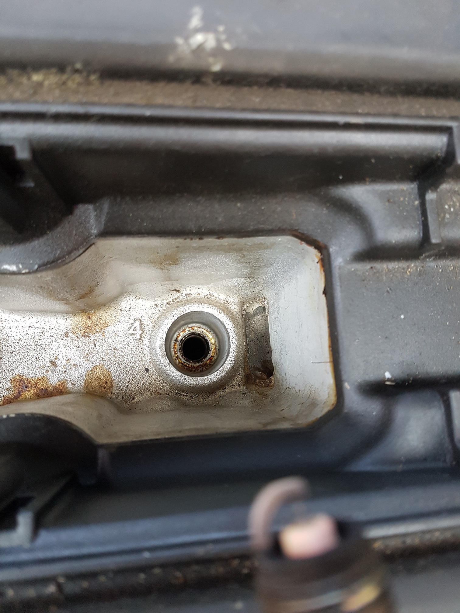

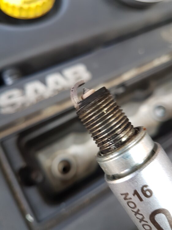

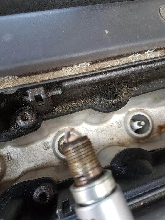

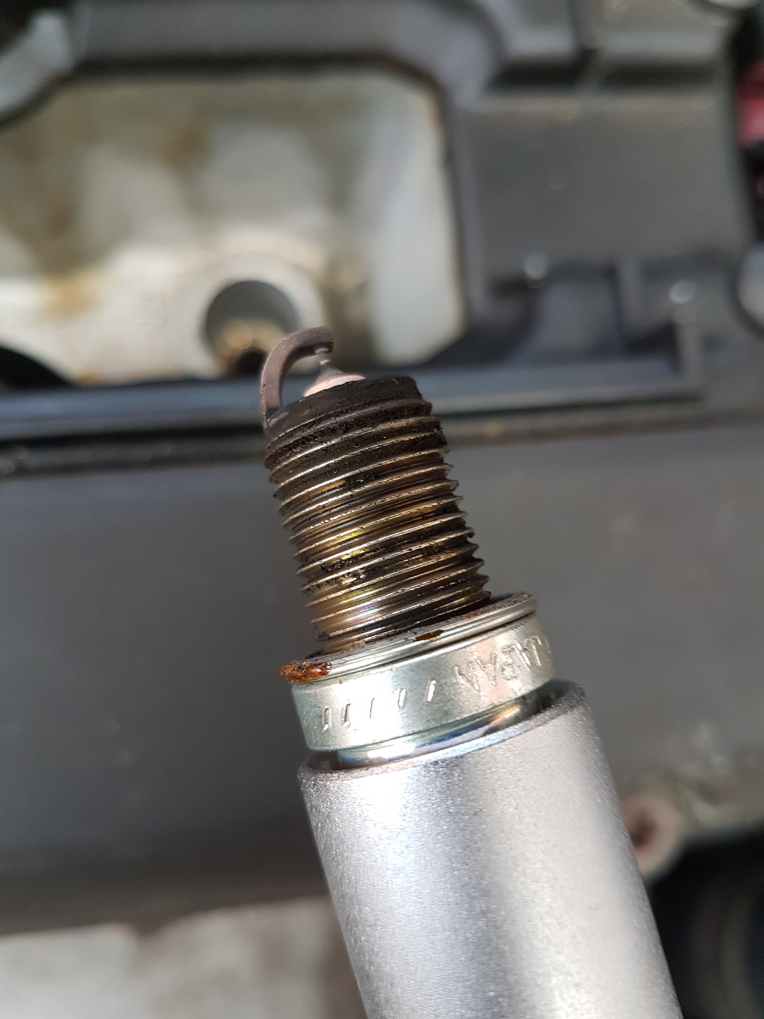

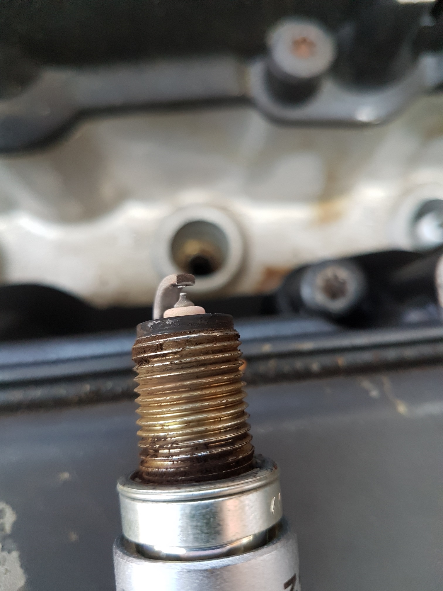

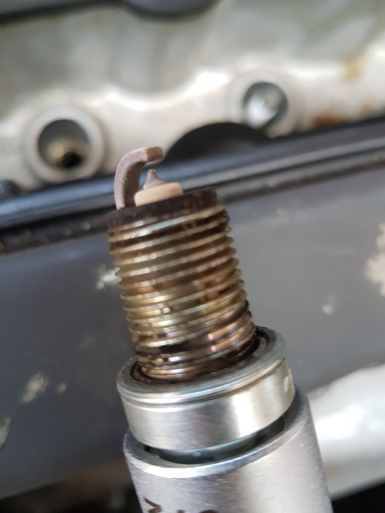

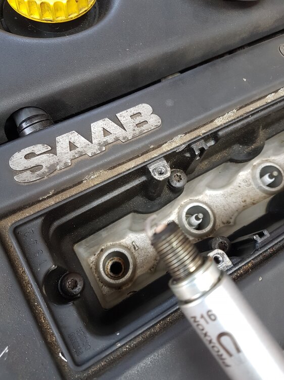

Sohoo... Zündkerzen getauscht, die alten waren aber die gleichen Kerzen wie jetzt: NGK PFR6H-10
Der Elektrodenabstand war etwa 0,8mm, bei den neuen Kerzen waren es 0,9mm. Passt damit jetzt zur Info aus dem WIS.
Kerzenbilder und Zündkerzenlöcher von Zylinder 1-4:
20190430_162329.thumb.jpg.e467e6ae35b2423b6be6a98f0c35a04a.jpg 20190430_162331.thumb.jpg.78feb486e7ea82fa6bbe2ba00e2d363f.jpg 20190430_162658.thumb.jpg.b038fab363bef6e2e9635947f688f043.jpg 20190430_162704.thumb.jpg.095df5bb1d2cd14c4c634d6987b054f7.jpg 20190430_162946.thumb.jpg.226dc4e56b703f9e14d6efed59561115.jpg 20190430_162947.thumb.jpg.5ffcd89bd6ed1b31f11144ed6c43da6d.jpg 20190430_163141.thumb.jpg.804b13a9806599015fcbfc42d6cae38a.jpg 20190430_163143.thumb.jpg.56ff56ef89524656862232ea632012aa.jpg
Nichts Atemberaubendes, denke ich.
