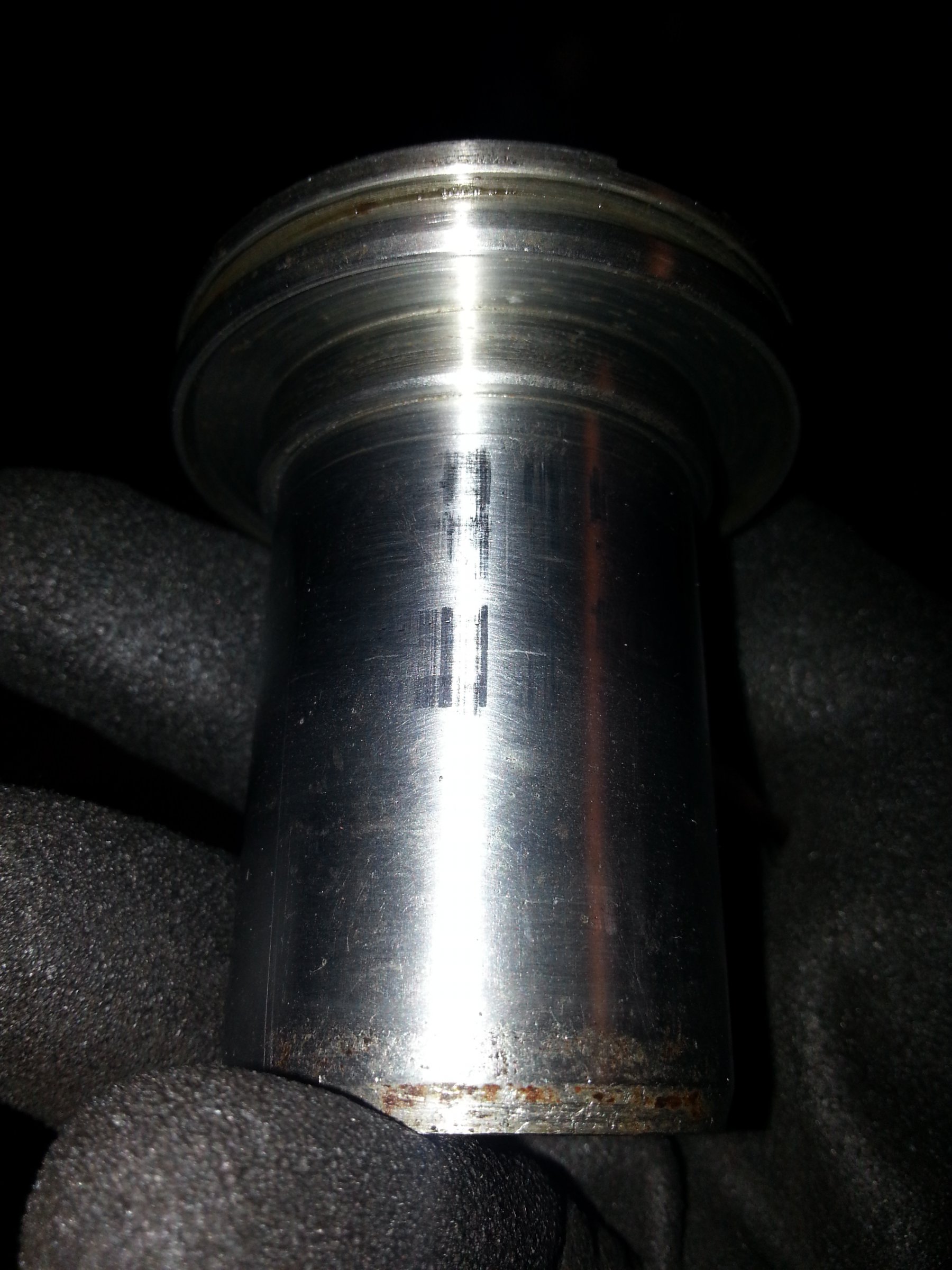

Schlauch ist getauscht. Nehmerzylinder hat leichte riefen. Sind die noch unbedenklich oder doch lieber erneuern?
Beim spülen kam Abrieb mit, Quelle l asst sich aber nicht feststellen. Schlauch ist beim durchblasen so ähnlich wie ein neuer.
Beim ersten Versuch habe ich den Zylinder so weit rausgedrückt dass er rausgesprungen ist. Doch besser den ring vorsichtig rauspopeln ohne kupplungs Unterstützung?
Muss die schwarze kappe eigentlich über den eigentlichen beweglichen nehmerzylinder oder liegt die nur davor?
ich würde den nicht wieder einbauen, und die schwarze Kappe passt ja eigentlich nur auf den einen Durchmesser, vom festen Teil des Nehmerzylinders. Die Kappe muss nach Montage der Kupplung bei nicht betätigter Kupplung, bzw. wenn dann bei nur ganz, ganz leicht getretener Kupplung gegen das Ausrücklager geschoben werden. Die Kappe wandert später mit Verschleiss der Kupplung, wenn die Tellerfedern sich langsam aufstellen, in Richtung Nehmerzylinder. Damit wird sichergestellt dass sich kein Leerweg in der Kupplung einstellt weil das Ausrücklager, da keinen Gegenspannung, sich von den Federn entfernt hat und dann der Pedalweg nicht ausreicht um die Kupplung ganz zu trennen.
Ja, ich würde auch einen neuen Nehmer verbauen, bei diesem aber den o.g. Original-Dichtsatz einsetzen.
