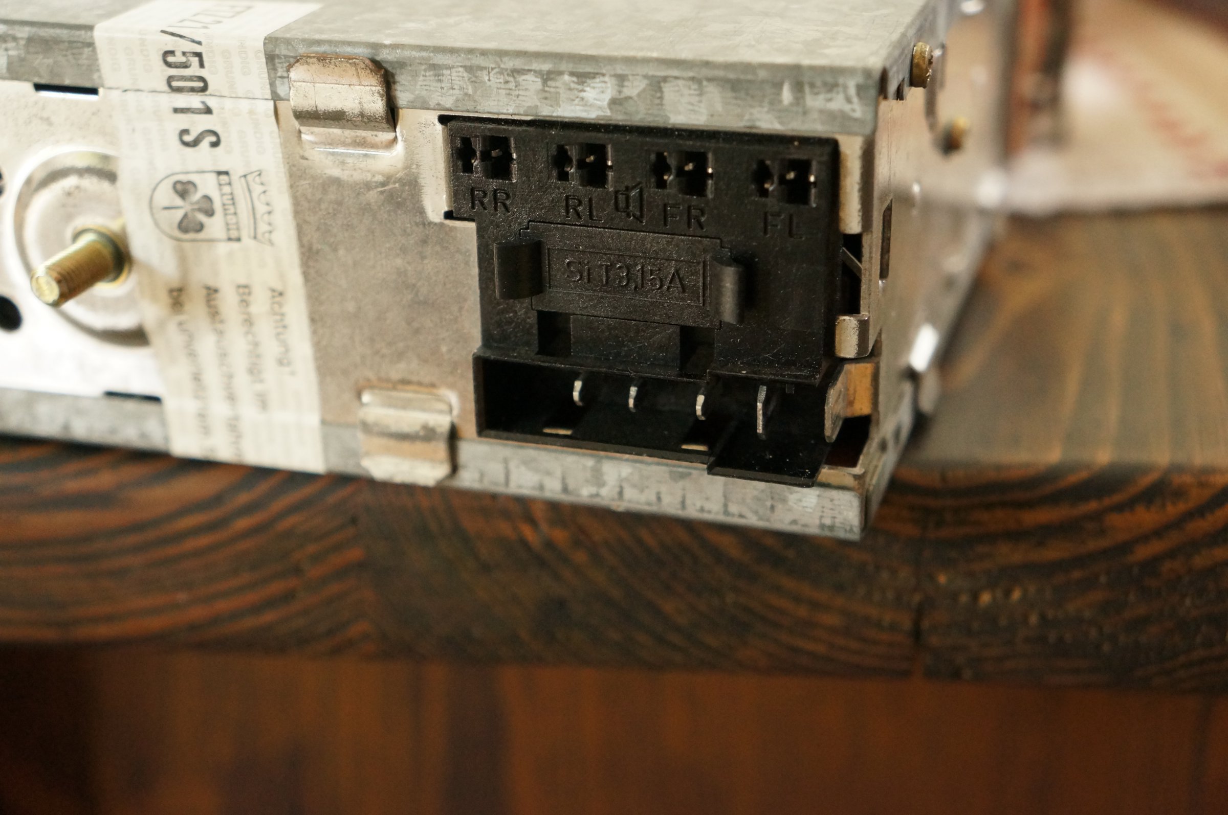

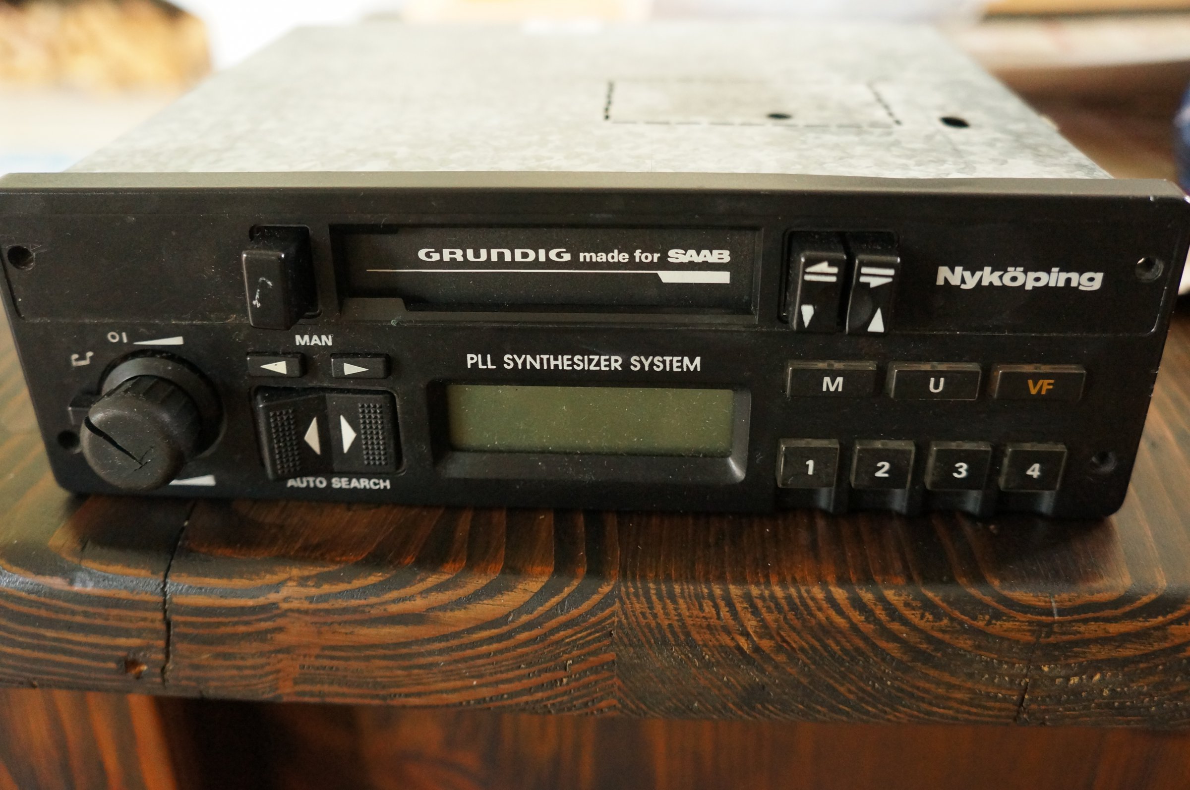

Ich habe in meinem Fundus noch ein Nyköping 1 gefunden. Passt ja so halbwegs. Leider sind keine Kabel mehr dran. Frage also, hat jemand sowas noch rumliegen oder weiss wo man sowas bekommt? Bucht war leider nicht ergiebig.
Im Wagen sind leider die Original Stecker auch abgeschnitten und durch Lüsterklemmen ersetzt worden. :hmpf:

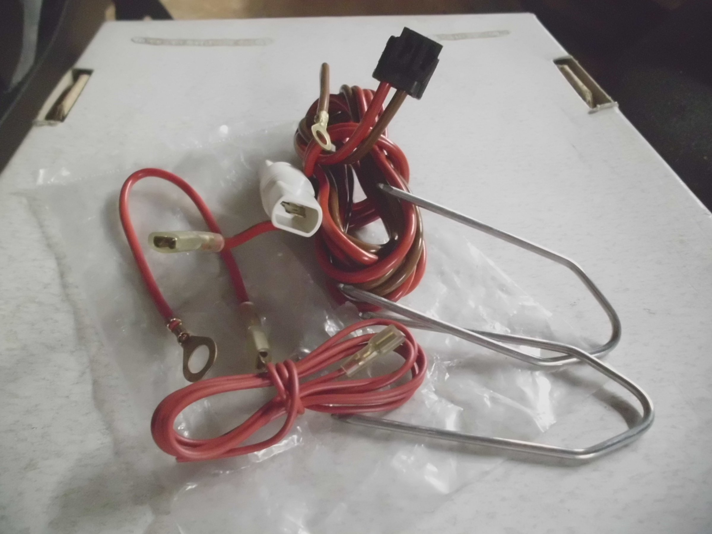

Der wird leider nicht passen20200921_185151.thumb.jpg.e18f06d0155e11663b3252388cc212e6.jpg
Ich hatte dankenswerterweise einen passenden Stecker von Josef bekommen, zur Not müssen einzelne Stecker ausreichen.
... der originale Kabelsatz von Grundig war übrigens auch ziemlich minimalistisch.
2 Kabel in gemeinsamem Block und eine fliegende Sicherung. Reicht. Da hatte noch nicht jeder eine autom. Antenne.
