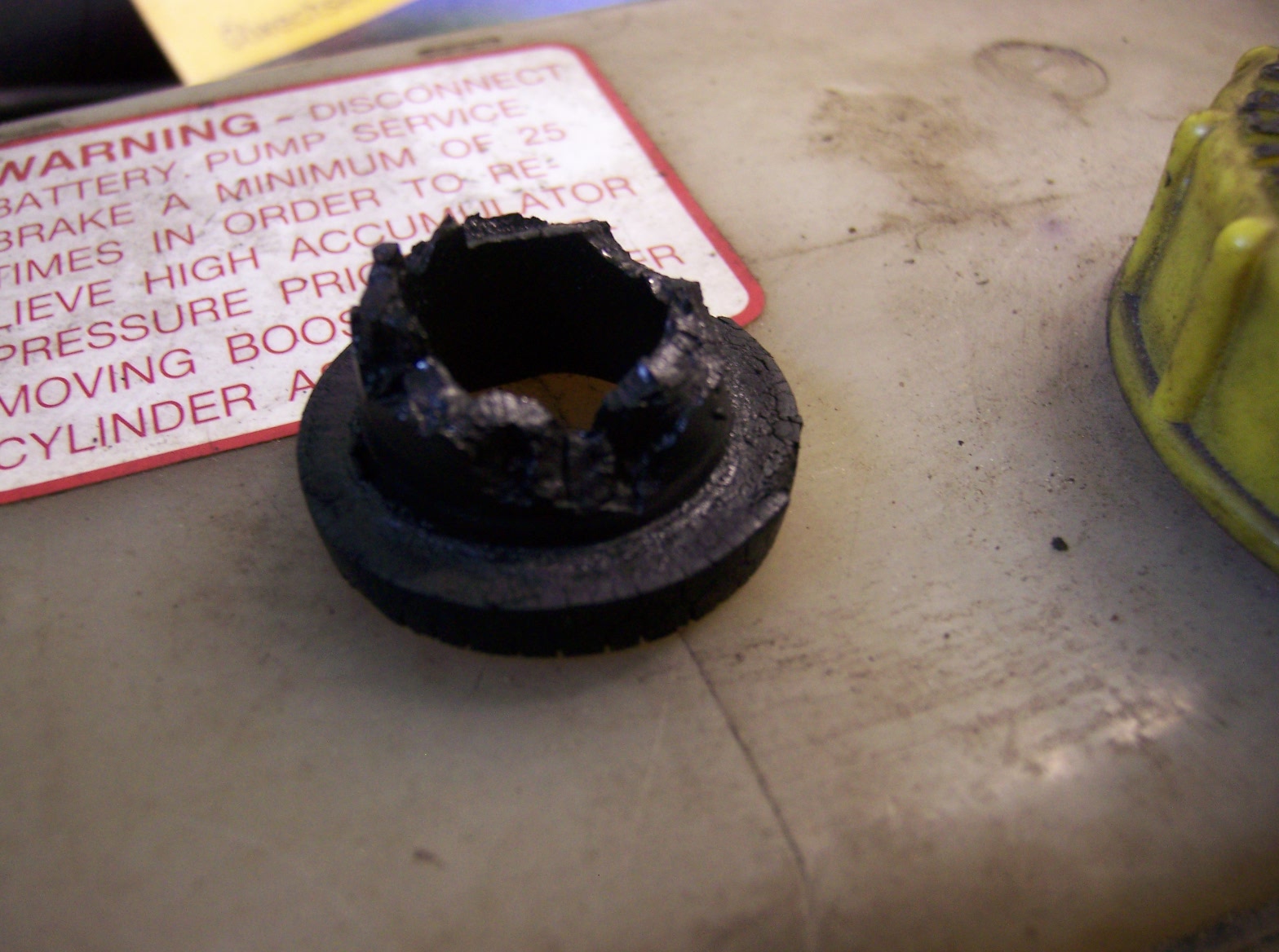

So ich möchte mich mal wieder melden, heute ist es endlich zum Abschluss der Fehlerfindung gekommen.
Zwangsweise, weil die Freundin welche das Auto fährt mehrfach mit Motor aus stehen geblieben ist und verständlicherweise abgelehnt hat, damit auf Arbeit zu fahren.
War aber auch ein fieses Ding. Was bisher geprüft wurde, weiter oben...
Letzte Woche hab ich nochmal die ganze Unterdruckstrecke geprüft, festgestellt, das das Aktivkohlefilterventil nicht mehr schließt und stillgelegt, Leerlaufsteller ausgebaut, Ballistol behandelt und mit ISAT hin und her fahren lassen, alles gut. Zumindest für eine Weile. Manchmal am Berg nach Last am Pedal (Zischen weniger als letztes Jahr) ging dann der Motor beim Kupplung treten aus und humpelte nach Wiederstart ordentlich. Nach einer Weile ging's wieder. Dazu hat aber auch die Kraftstofflampe geflackert, da wird wohl nicht etwa der Geber flunkern... Tanken hat auch nur kurz Abhilfe geschaffen.
Letztendlich war einer der Gummis der Unterdruckanschlüsse an der Ansaugbrücke marode geworden, so dass es den Stutzen rausgedrückt hat. Aber anschließend eben wieder angesaugt. Und wenn der steini unter die Haube geguckt und mit Bremsenreiniger gesucht hat, war da eben kein Leck! :eek:
Das Ding sitzt bombenfest solange der Motor im LL läuft. Musste erst mal drauf kommen...
Hab ein Video dazu gemacht, mal sehen ob das mit Verlinken hier klappt.
Der Störenfried: 100_8341.thumb.JPG.7a2e4caebc04a0b3aaffafd955609c37.JPG
Das Phänomen hier
Ich bin auf jeden Fall glücklich dass ich es endlich gefunden habe und der Saab wieder läuft als wenn er letzte Woche das Band verlassen hat :cool:
Und das musste ich euch mitteilen :top:
Grüße steini
Wie fies hinterhältig gemein ist das denn! :redface: Darauf muss man erst mal kommen!
Aber es bestätigt die Predigt: verdächtige Schläuche nicht nur ansehen, sondern auch anfassen.
