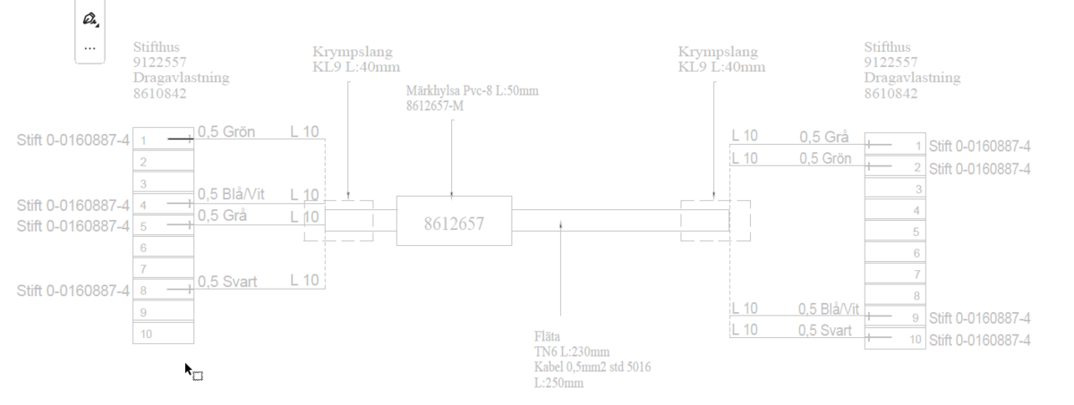

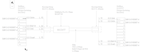

Anbei die Zeichnung des Kabelbaums, vielleicht hilft das jemandem weiter...
Danke, das ist doch ein konstruktiver Vorschlag!

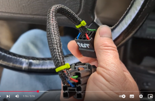

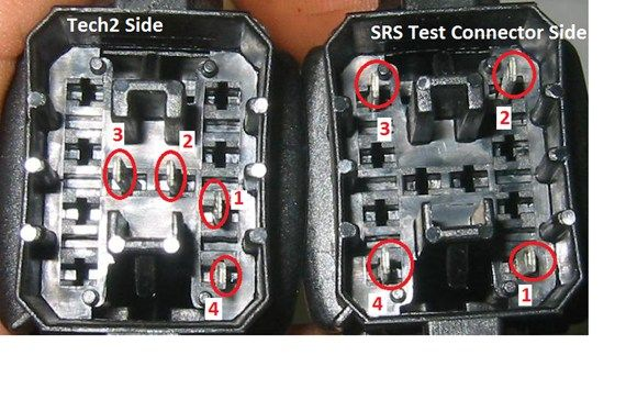

Ich habe mich noch etwas schlau gemacht....und bin bei der Recherche auf dieses Video gestoßen: Saab c900 SRS Airbag Light Reset
Ist dieser Adapter immer notwendig? Falls ja, hat irgendjemand einen?

Zumindest beim 900er zwingend ja. Dürfte daher bei den MY-gleichen 9k ebenso sein.

Ich habe nach ChatGPT Recherche auch ein Video auf Youtube gefunden, der den Fehler beschreibt. (Aber auch nur mit einem 4-adrigen Kabel)

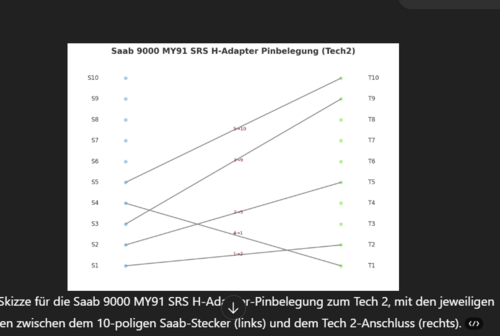

Im Modeljahr MY91, scheint es wohl eine andere Pinbelegung zu geben. Da ich kein WHB und die genaue Verdrahtung kenne, habe ich mir eine aus der Suche erstellen lassen.
Und tatsächlich, es scheint wohl einen Konnektor mit "5" Adern zu geben.

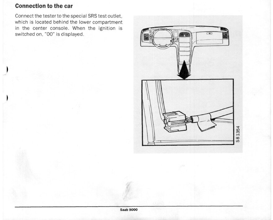

Bis 1991 war der Airbag nicht unter dem rechten Sitz angeschlossen! Es muss in der Mittelkonsole irgendwo einen 10pol-Stecker geben
analog zum 900er. An diesen dann den Adapter und das Tech2. Beim 91er Carlsson war das jedenfalls so.
Die Meldung bzgl. des Pins im Tech2 kommt auch wenn das Tech2 gar nichts findet.
Ab 1992 dann ganz normal unter dem Sitz auszulesen.
Nachtrag: Im EPC sind die Diagnosebuchsen als 10pol-Stiftbuchsen gelistet. Der Airbag Testconnector ist als 10pol-Hülsenbuchse einzeln aufgeführt. Leider ohne Bild um ihn zu verorten. Ich suche noch einmal im WHB.

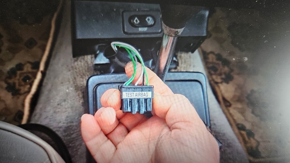

Bearbeitet von thadi05

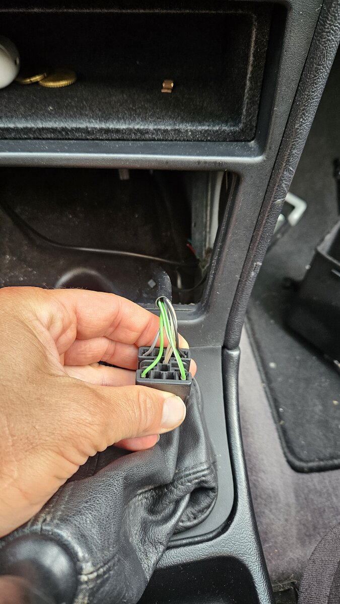

So, ich bin ein Stückchen weiter.
Ich habe nun, die gesamte Mittelkonsole zerlegt und habe eine Stecker gefunden, der soll aussieht, wie im Youtube Video vom SRS Fault Reset.
Bei mir sieht er genauso aus! ☺️
Also, daran noch den 4Pol Adapter für die Tech2 Verbindung und dann den Reset durchführen?
Bg Sebastian
Die Position des Steckers wurde doch bereits oben beschrieben...und Ja, das sollte genau wie beim 900 funktionieren.

Ja, der sich aber unter der Lüftung und unter dem Teppich befand! Musste viel suchen....
Guten Morgen, gerade war ich bei @jfp gewesen und wie haben mit dem Stecker erfolgreich in das SRS schauen können und tadaa....ein Fehlercode, der immer wieder neu aufleuchten.
