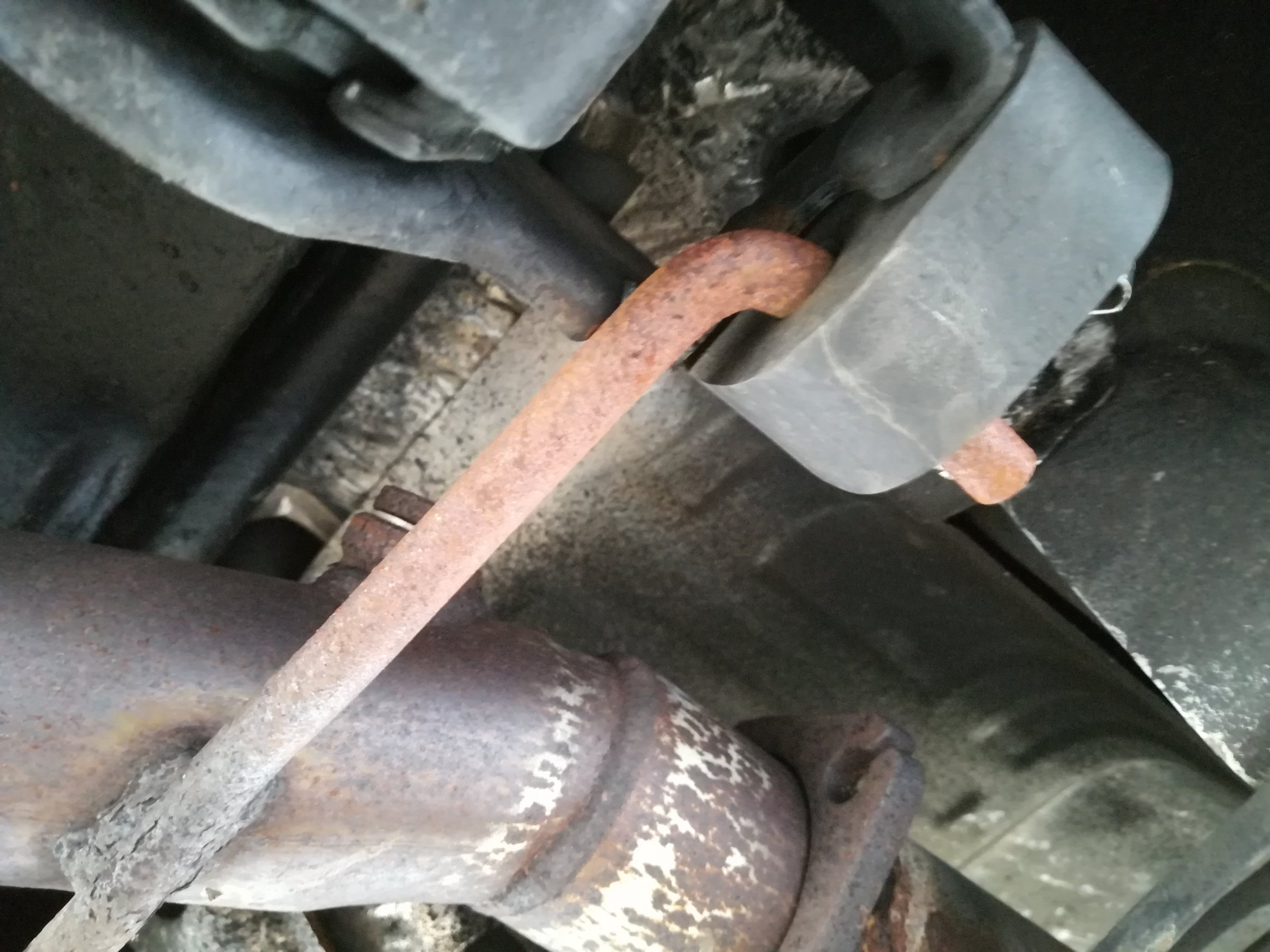

So, Motorlager haben wir getauscht.
Die waren fertig, aber nicht ursächlich.
Aber nach dem Tausch saß der Motor wieder höher, so dass das Geräusch auch im Stand auftrat.
War dann recht leicht unterm Auto zu verorten:
Große Rohrzange hat dann die nötige Freiheit geschaffen...

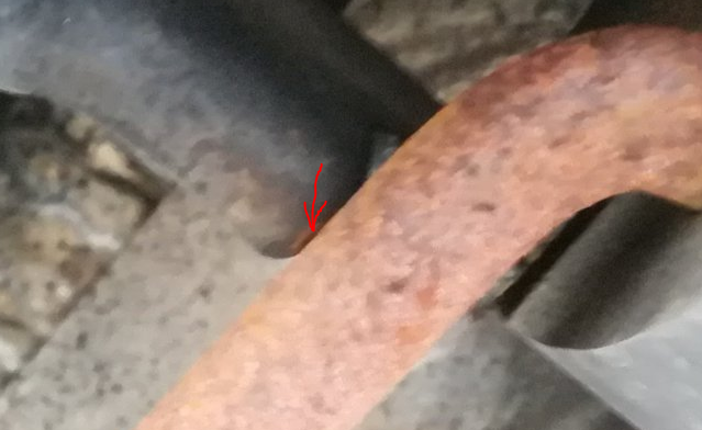

Was sollte man auf dem Bild erkennen können?
Der Nachbau-Kat bzw. dessen Aufhängung hatte Kontakt zur Aufnahme der hinteren Drehmomentstrebe. Ein Problem, das bei späteren Fahrzeugen nicht mehr auftreten kann, weil Saab da die hintere Drehmomentstrebe wegrationalisiert hat und damit auch diese Aufnahme am Hilfsrahmen entfallen ist.
