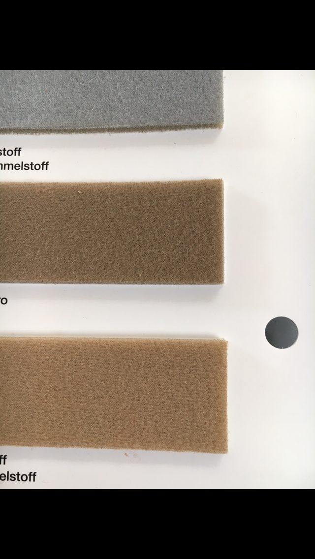

Ich würde mal sagen der untere helle aus meiner Kollektion wäre ne glatte 1...4E9138B4-0405-45E4-ABEB-BB117BC404A1.thumb.png.e2bb1752412d6419fb3506bcc5098c8a.png Mein Lieferant beliefert leider keine Privatkunden, sondern nur Gewerbetreibende der Branche. Ich könnte dir da etwas von bestellen, leider seit letzter Zeit nur gegen Vorkasse b Forumsmitgliedern, da mich so einige hier schon auf Materialbestellungen haben sitzen lassen.
Wenn du vorher auf Nunmer sicher gehen willst, schickst du mir eine Kopfstütze und ich prüfe die Farbe.
Sonnige Grüße an alle Farbstreicher....
Uhhhh, neee, die Stoffarbe ist auf dem unteren Bild zu sehen. Da würde jeder weiß-grau zu sagen, aber wenn man hellgrau oder weiß daneben hält sieht man den "beige-stich"...
Gesendet von meinem XT1650 mit Tapatalk
Ach so, ist ja eine absolut gewöhnliche Standardfarbe die du suchst, hat jeder Sattler! Hatte mich schon gewundert das du die beiden Innenfarben für identisch hälst. Meine Auswahl bezog sich auf die schöne kräftige Innenausstattung deines abgebildeten 900er.
Dachte ich eigentlich auch, aber die haben alle nur dieses Hellgrau oder eben beige, hab ja schon x Muster hier liegen, aber wirklich passen tut nix und ich bräuchte es für 3 Pkw...

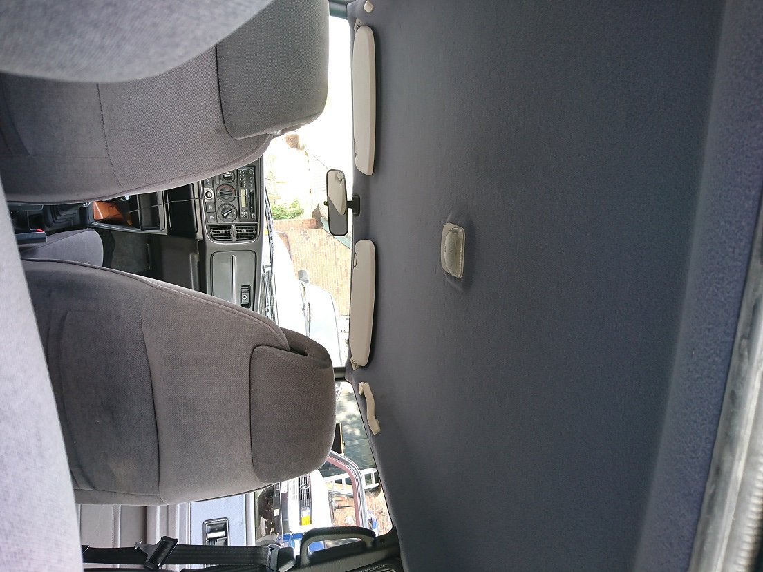

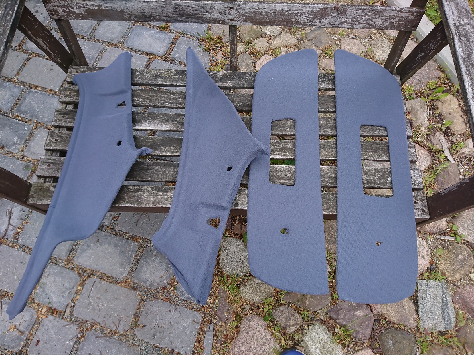

Ich habe bei meinem vor zwei Wochen ebenfalls den Himmel neu bezogen. Zudem auch noch die Türpappen und die C Säulen, weil sich da der Stoff natürlich auch schon gelöst hat. Ich habe mich bewusst gegen den originalen Farbton entschieden und wollte alles farblich passend haben. Nicht 100% perfekt, aber das passt zum nicht ganz perfekten 30 Jahre alten Auto. :biggrin: DSC_7738.thumb.JPG.1db6015696a0eb7c47539289258e778f.JPG DSC_7772.thumb.JPG.0bfc07e65fdc74e75344c9112af0c88d.JPG
