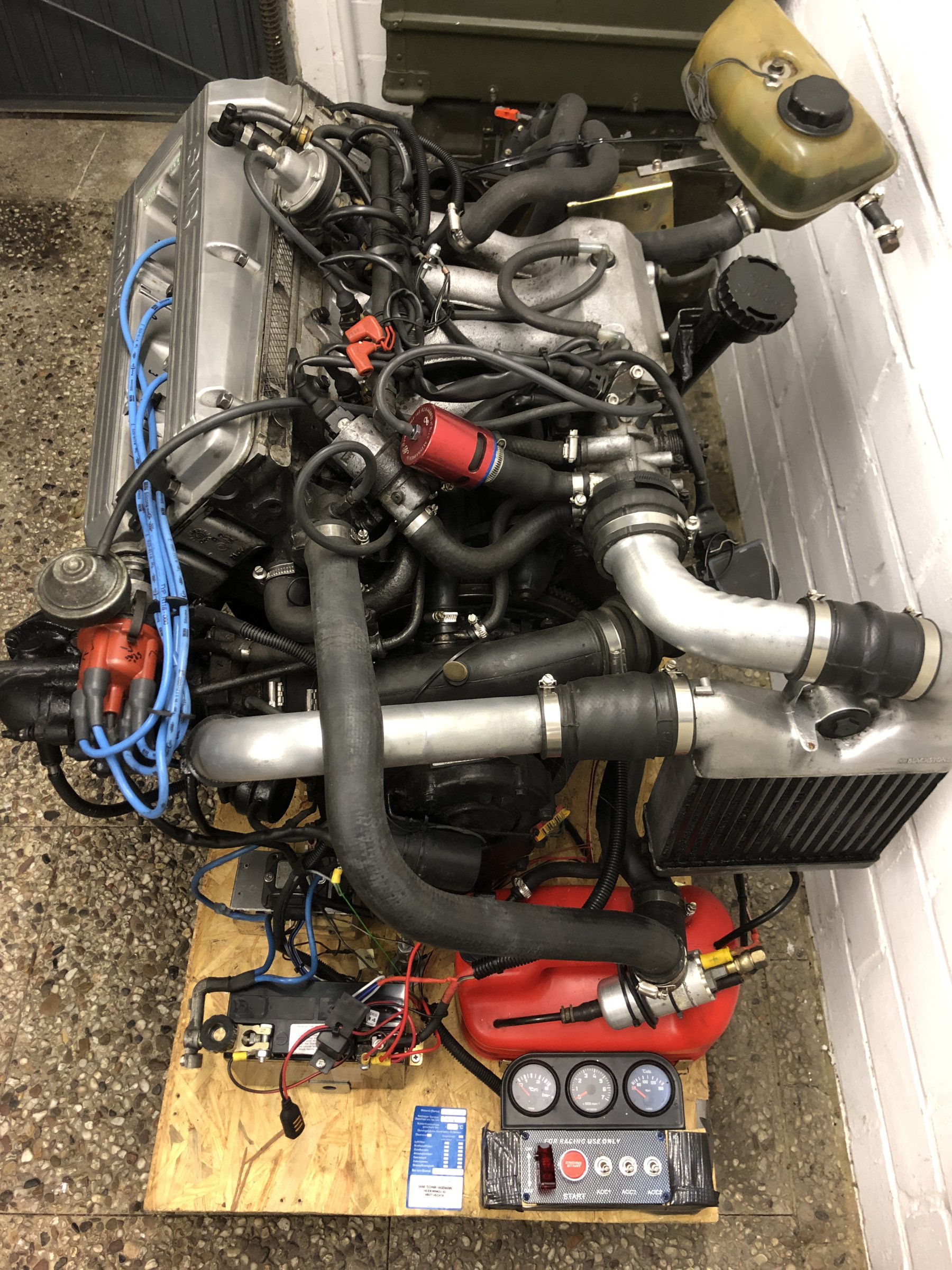

Ich würde den nehmen. Der Preis ist doch prima. Es wird ganz sicher alles passen incl. Lucas Einspritzung. Schau‘ mal, das ist doch alles dran : Einspritzkomponenten, Turbolader, Verteiler. Ein Getriebe. Ich habe schon 2 (bald 3) Motor/Getriebepakete für den 900/I auf Brettern (zum Anmachen und Testen) stehen .. sonst würde ich das sofort kaufen. Selbst wenn die Kopfdichtung neu müsste oder was am Getriebe wöre ... immer noch günstig. Ein ostfriesischer Motor von der Küste halt. Ich wüsste nicht wie wenig ein 16V Turbomotor mit Turbolader UND Getriebe noch kosten darf. Mein Schlacht-16S lag bei ca. 1000 Euro (Airflowkit für den 8V etc) ... und der Motor ist übrig (Getriebe mit defektem Rückwärtsgang). Wenn das was für Dich wäre ... fahren und testen kann man den im Schlachtauto.
