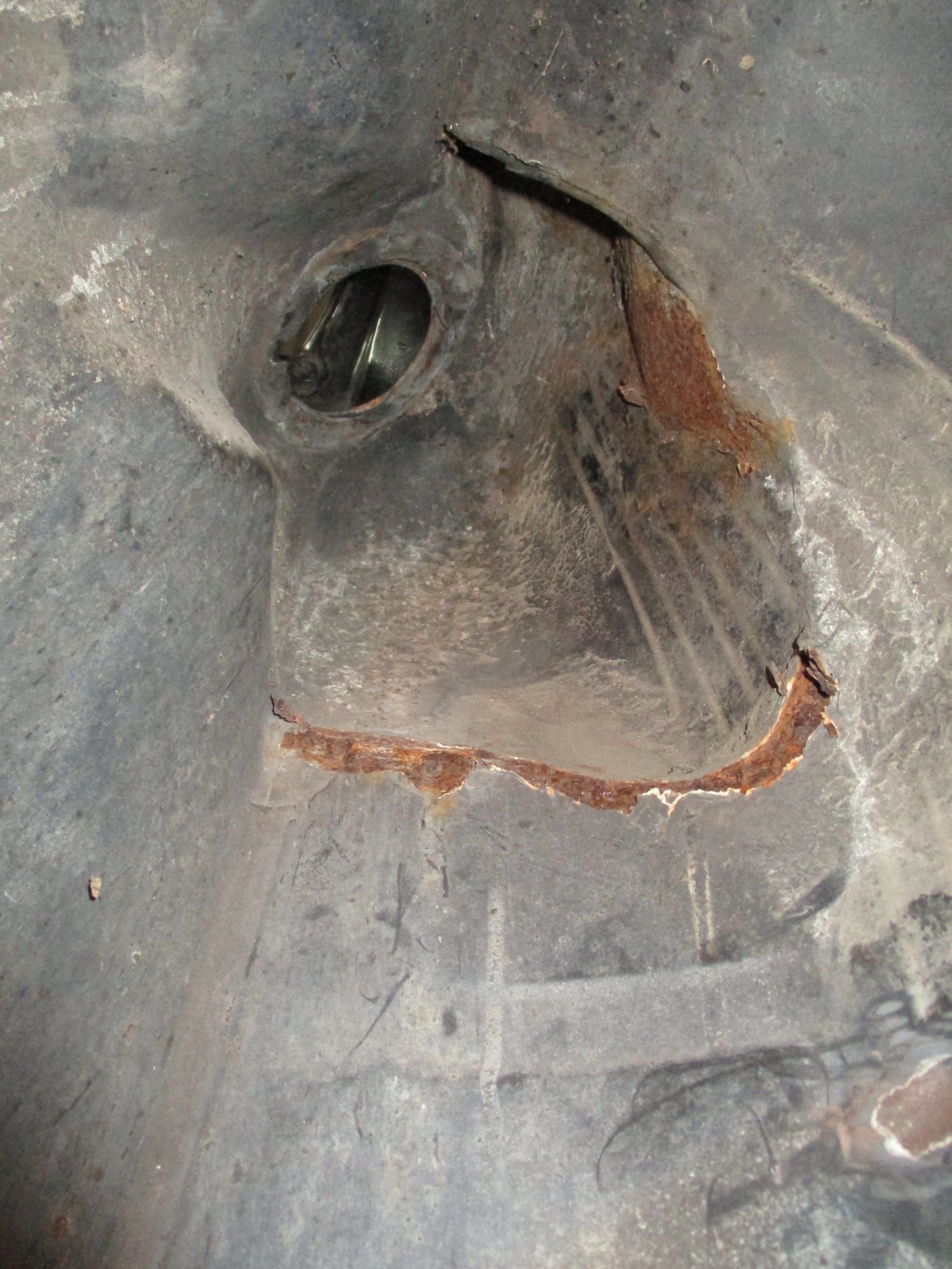

Komme ich von innen an die hinteren Radläufe?
Ja. Dafür die hintere Seitenverkleidung sowie den Teppich im Kofferaum entfernen, bzw an den Seiten umklappen.

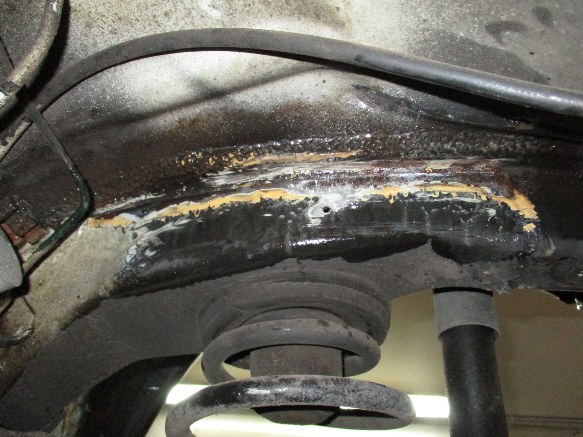

Stoßdämpferdom hinten. Nur kommt man da kaum zwischen ohne die Dämpfer auszubauen. Ist dann die Gelegenheit die Gummis und ggf. die Dämpfer zu tauschen. Die alten Gummis haben dann meist nicht mehr genug Anpresskraft um die Durchführung abzudichten.

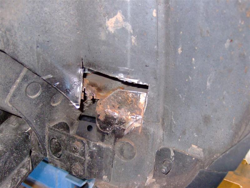

Querträger unter dem Kühler. Hat bei mir ein Nagetier als Lager genutzt :argh:

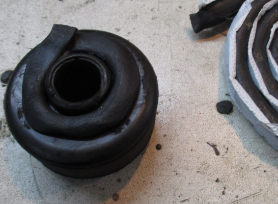

Gelegenheit die Gummis ... zu tauschen. Die alten Gummis haben dann meist nicht mehr genug Anpresskraft um die Durchführung abzudichten.
Nö - passende Gummis gibt es nicht. Denen, die bei Skandix (für oben und unten die selben) angeboten werden, fehlen die runden Fortsätze, die durch das Loch im Radkasten gehen. Und passende Alternativen hab ich auch nicht gefunden - falls also jemand einen Tipp hat...
Und die alten waren bei meinem noch 1a - zum Abdichten hab ich sie zusätzlich mit Butylschnur von unten oben eingesetzt - keine Ahnung, ob das eine gute Idee ist (es war jedenfalls schon vorher so)...
OK. Ich hatte beim Wechseln keine Probleme, aber ich hab auch im "normalen" Handel bestellt, meine damals noch Partsrunner. Die waren dann wie die originalen, jedoch wenn man sie nebeneinander gehalten hat 0,5-1cm höher. Und saßen dann entsprechend straffer.
Ja, da bin ich auch kürzlich drüber gestolpert mit den Gummis. Zum Glück hatte ich noch einen Satz gute, gebrauchte, obere Gummis als ich die hinteren Dämpfer an Bruders 9-3 gewechselt habe.
Aber irgendwie hatte ich neulich was gesehen mit einem passenden Teil von Saab. Aber ich finde es nicht mehr. :-/
Alternativ wäre vielleicht, eine von den Hauptabmaßen passende Polyurethan-Buchse zu verwenden. PU kann man auf der Drehbank bearbeiten und den Wulst entsprechend dran drehen...
Wenn es denn weich genug ist. Soll ja sich anpassen zum abdichten. Ist halt blöd wenn zwischen die gedoppelten Bleche an der Stelle Feuchtigkeit kommt.

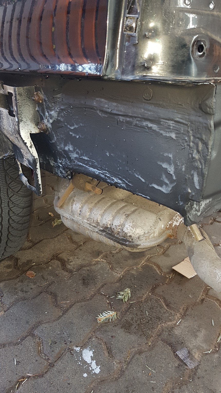

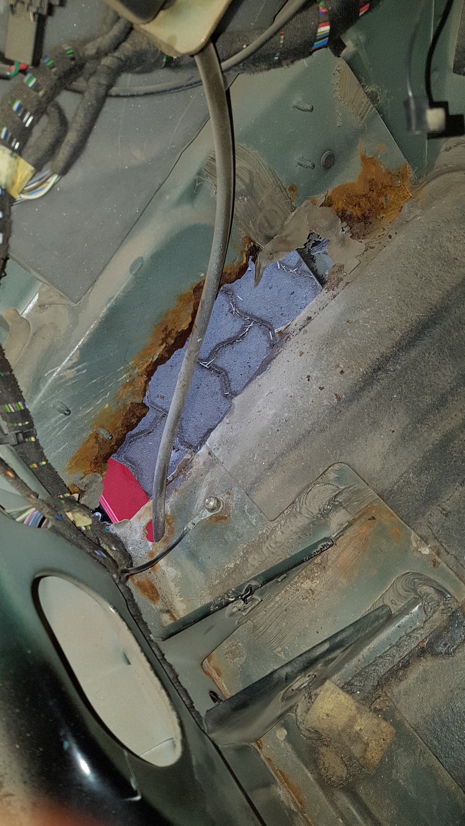

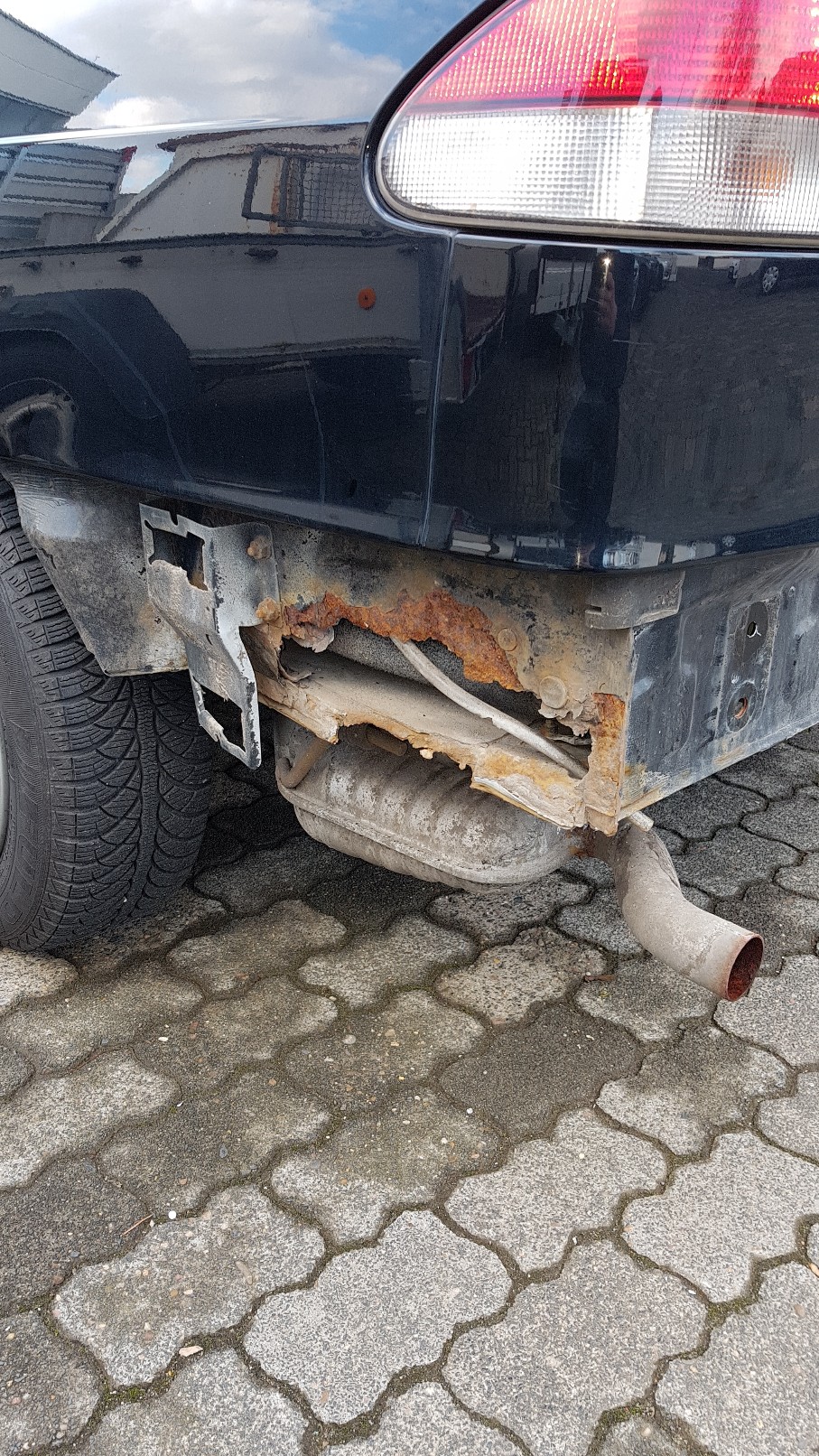

Beim Cabrio dringend drauf achten das der Ablaufschlauch der ausfahrenden Radioantenne korrekt befestigt ist. Wenn der hochrutscht hinter die Kofferrauminnenverkleidung rostet sich das abfließende Wasser durch die Seitenwand hinter der Heckstossstange. Von außen sieht man das nur nach Demontage der Heckstossstange. Von innen nur durch Demontieren der linken Innenverkleidung.
Symptome dafür sind ein feuchter Kofferraum und eine dreckige/nach Regen nasse Innenverkleidung
Woher ich das weiß? Ich hatte das Problem....
300€ hat die professionelle Reperatur gekostet und das auch nur weil es schlimmer aussieht als es war
.......weil es schlimmer aussieht als es war
Also Humor haste ja!
So blöd es klingt aber ist tatsächlich so. Alles drum herum war rostfrei und somit relativ einfach zu reparieren
