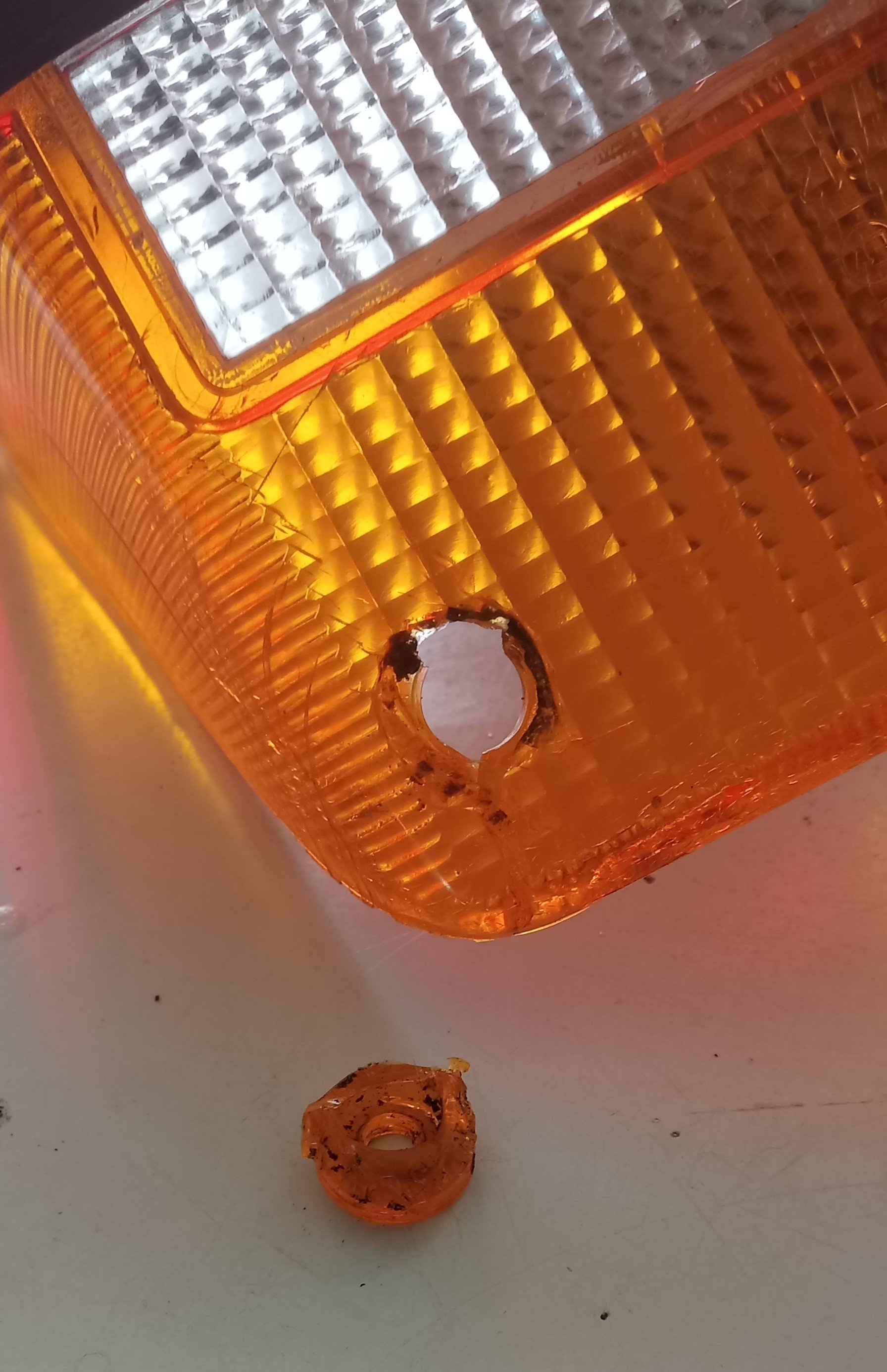

Danke, das ist bekannt. Ich tue es nicht mehr so gern, weil der Kunststoff alt und spröde ist
Das wird sich bei einem Tausch der Leuchtmittel kaum vermeiden lassen :cool:
und das Material ist widerstandsfähiger als Du vermutest.
Und gut auf die Schrauben aufpassen, Ersatz gibt es in keinem Baumarkt.
...sind schon welche vom Baumarkt drin 😁😁😁
Solange das ausgebrochene Teil da ist, einfach mit entsprchendem Sekundenkeber wieder an Ort und Stelle bringen.
Wenn, wie oben geschrieben, nicht mehr die Originalschrauben verwendet werden, würde ich auf jeden Fall kleine Gummischeibchen als Unterlegscheiben verwenden.

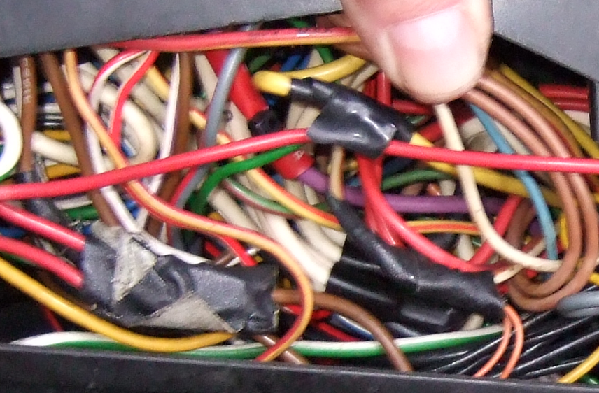

Hätte mich auch sehr gewundert - obwohl ich bei meinem nämlich im Sicherungskasten den Kupferwurm (wohl auch von einem Vorbesitzer dort angesiedelt) angetroffen habe.
